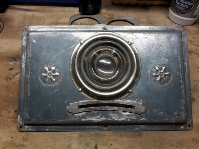

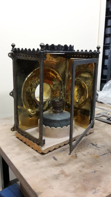

La restauration à domicile de lanternes intérieures pour la remorque A.1584 progresse pas mal.
Pour rappel, nous disposions de deux kits incomplets.

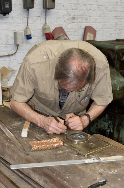

Certaines pièces de bronze ont été coulées sur base d'autres éléments identiques (comme la base de la lanterne),
les réflecteurs en laiton ont été reconstitués par martelage,
diverses pièces de boulonnerie, rivets en cours de fabrication. ( au tour - à Liège) ou à domicile, afin de réparer le tout de manière esthétique.
Voir détails sur http://www.tramania.net/albumLanterne/index.html

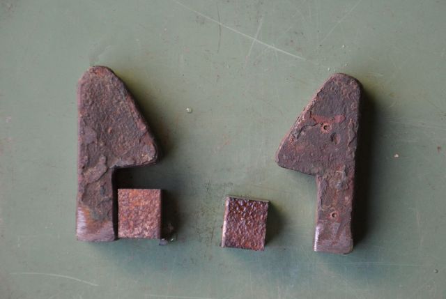

Fabrication de taquets d'arrêt pour les portillons.
Au départ de quatres éléments originaux, à modifier au vu de la configuration particulière des plate-formes de la remorque, dont le sens d'ouverture des portillons a été modifié après la fermeture des plate-formes, vers 1920.

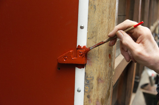

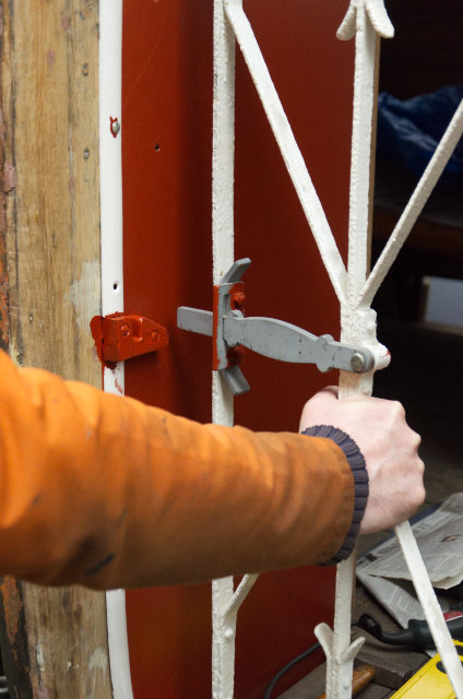

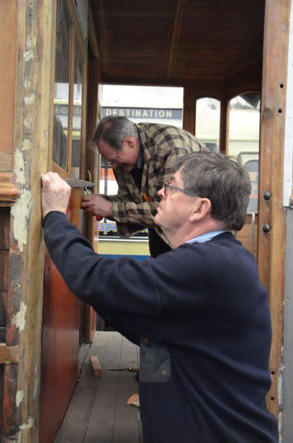

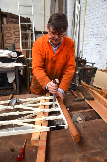

Réparation des portillons:
- élimination des derniers rivets récalcitrants. Coincés par la rouille, il a fallu les forer puis les chasser au burin et à la masse
- peinture des six pattes de support originales (de couleur noire)
- fabrication mécano-soudée de deux pattes de support (de couleur brune sur un des portillons)
- pointage, forage, mise en place, coupe à longueur des rambardes en bois
Les quatres portillons remis en état, prêts pour la mise en place, posent devant un de nos locotracteurs Moes (le second est exposé temporairement à Thuin)

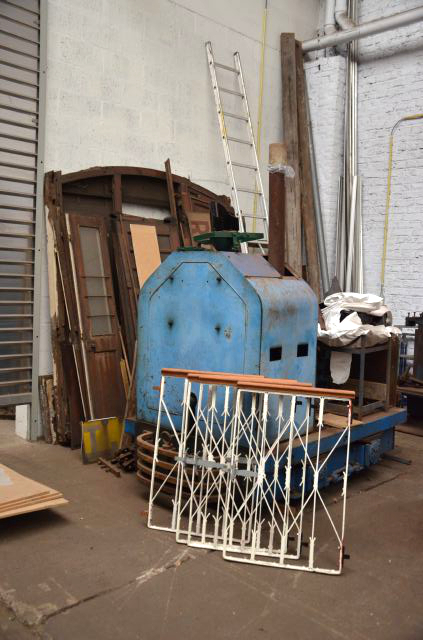

- remise en état d'un feu de position,

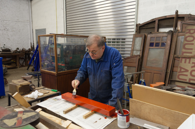

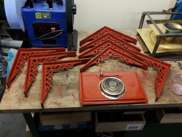

- première couche de peinture sur les consoles de support destinées aux embrasures de plate-forme,

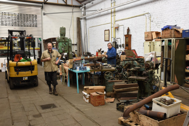

- vue d'un côté de l'atelier. On y distingue à l'avant-plan, tenonneuse, table de fraisage, raboteuse/planeuse, à l'arrière-plan un tour et notre "grande foreuse",
- fin septembre, mise en place de la seconde moitié de la protection de la toiture. La vieille toile recouverte de bitume a été remplacée par une couche d'EPDM, dont l'étanchéité serait
garantie 50 ans, bien que nous ayons bien sûr aucune intention de garer ce véhicule à l'extérieur.

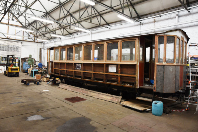

Cher tous,
quelques travaux de ce début 2018:
- terminés: pose des portillons complètement remis en état, avec nouvelles pièces de support, gâche et loquet.

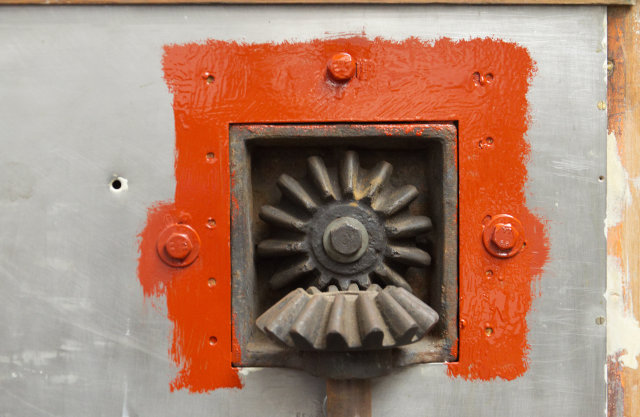

- terminés: mise en service du frein à vis
- terminés: retôlage et pose des couvre-joints intérieurs de plate-forme.

Merci pour les photos du frein à vis. Il y avait la même cynématique sur les voitures CBR (Blanc-Misseron).

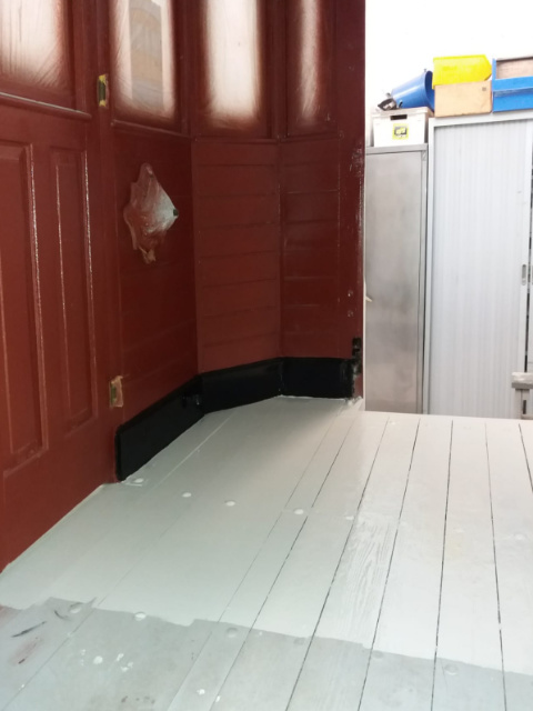

Les planchers de plate-forme sont terminés, avec les plinthes ad-hoc.
Les attaches de boite aux lettres ont été placées. Des traces visibles sur les anciennes boiseries ont permis d'en répérer l'endroit exact.

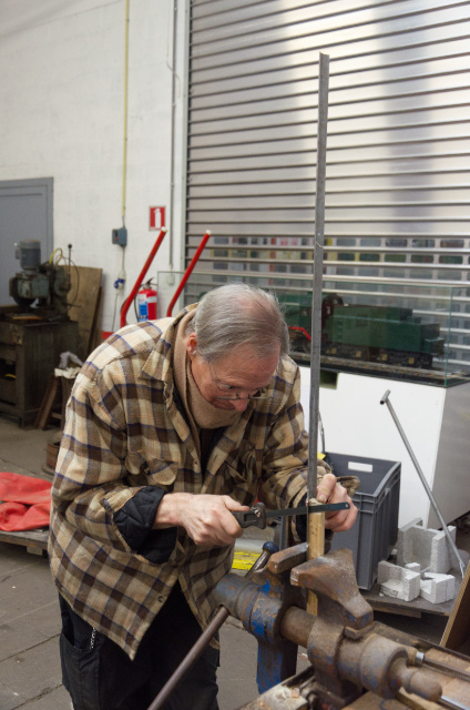

Pierre enlève les dernières traces de peinture du fanal fin de convoi, à poser sur la plate-forme.
Philippe prépare la pose des planches disposées au dessus des boisseaux de butoirs. Les portes extérieures de plate-forme permettent au personnel de passer d'un véhicule à l'autre en cours de route.
Pierre fignole un couvre-joint avant la pose.
Philippe achève la pose des derniers couvre-joints des deux parois de plate-formes, qui sont tôlées et prêtes à la peinture.

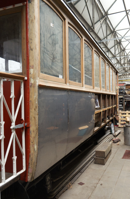

Voici quelques photos prises au printemps et cet été 2019:

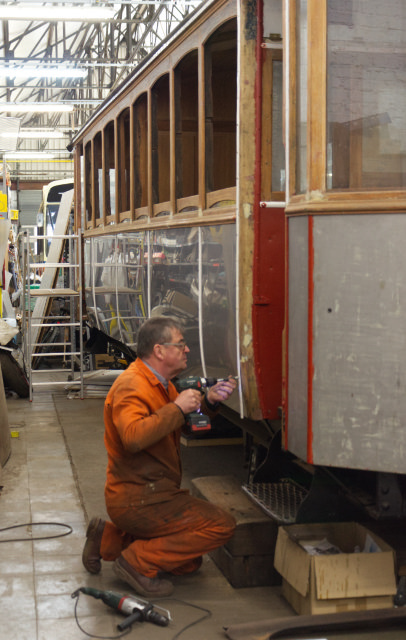

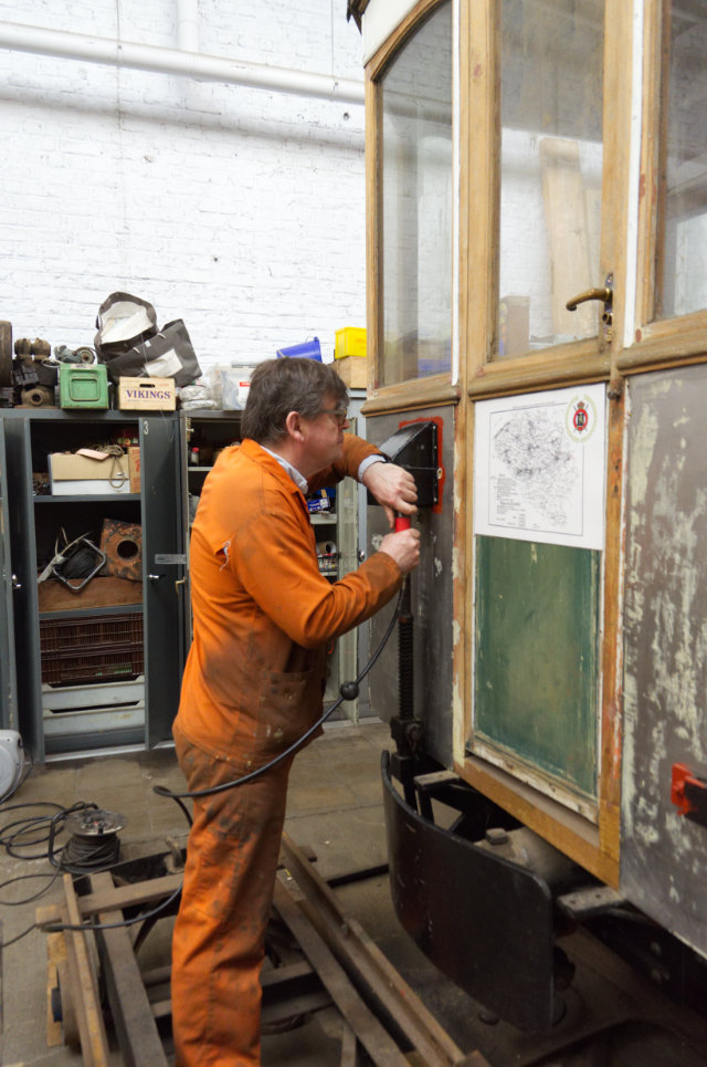

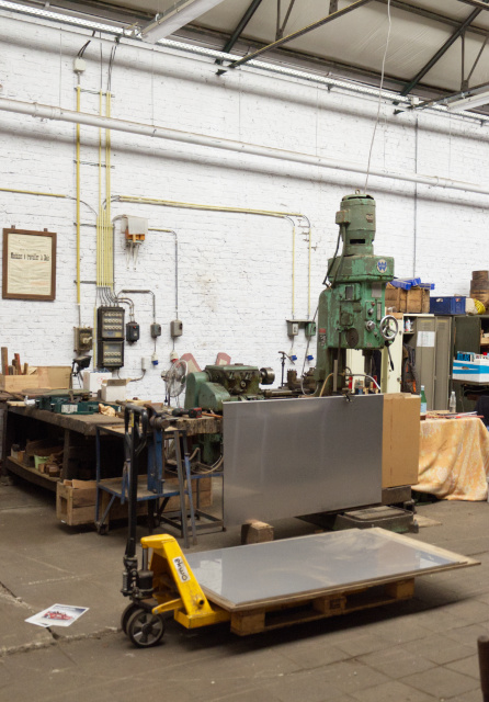

Préparation et tôlage de la remorque.
Il y a un total de 10 tôles, comme à l'origine:
- une tôle simple sous chaque fenêtre d'extrémité,
- des doubles tôles sous les autres fenêtres.
Le bas des tôles en inox est plié à 100 degrés (pour le retour du bas de caisse)

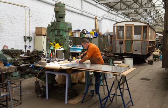

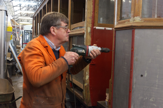

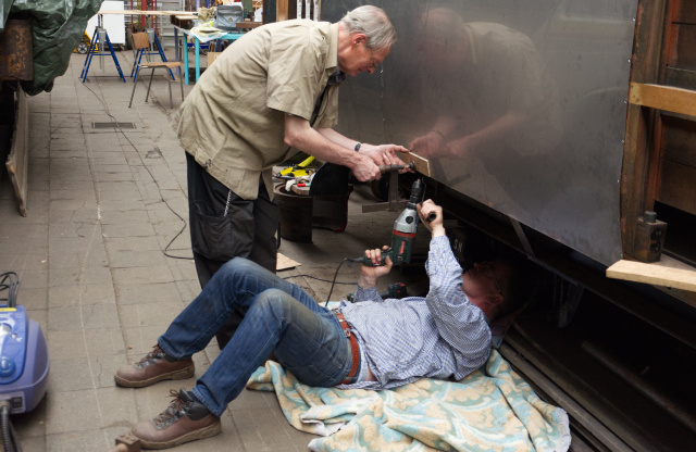

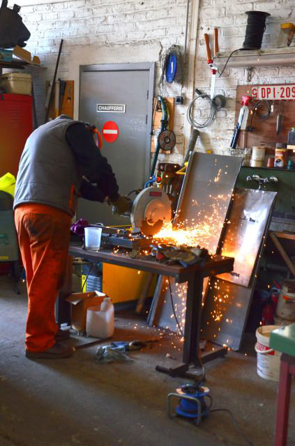

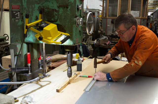

Première opération: un chevalet a été monté afin de percer les trous des replis.
Deuxième opération: Une table de travail fabriquée, suffisamment large et longue pour placer les tôles sous notre grosse foreuse.
Fabrication d'un gabarit à glisser le long des tôles afin de pointer "à la chaine" et rapidement les endroits de perçage.
Placement d'un guide de forage, de telle sorte que le foret soit toujours à la bonne distance du bord de tôle.
Puis percer les 9 x 2 X 10= 180 trous

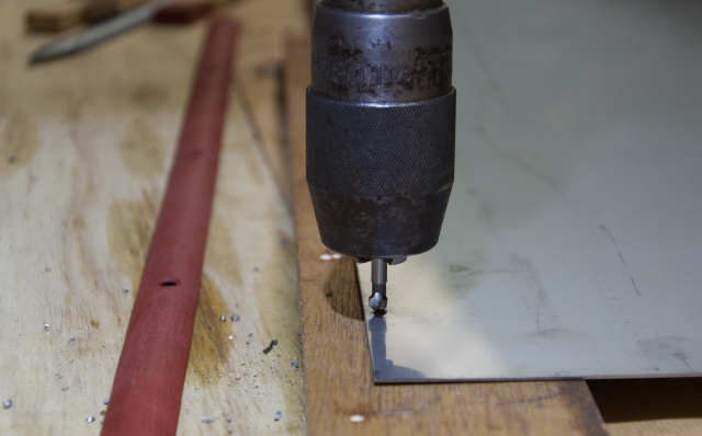

Troisième opération: passer au chanfrein les 180 trous, afin de loger les têtes de vis sans qu'elles ne dépassent.
Opération délicate, au 1/10ème de millimètre. Pas assez profond, la tête de vis dépasse (c'est moche) Trop profond la vis ne tiendra pas. (très ennuyeux)

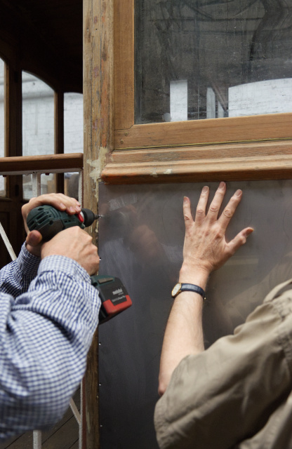

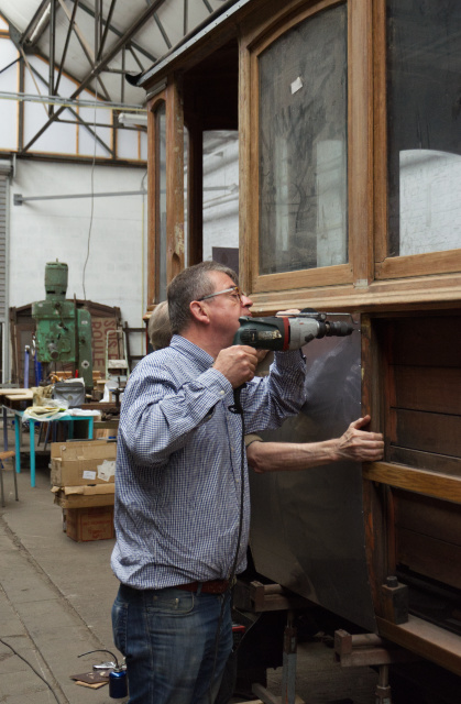

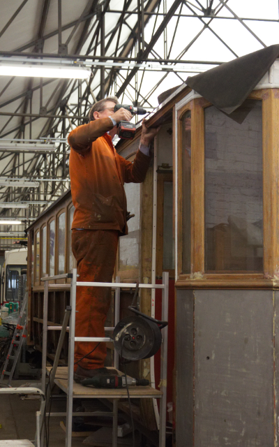

Quatrième opération: trois paires de main pour placer la tôle sur des chevalets de support.
Fixation provisoire permettant d'ajuster l'emplacement des tôles.
Cinquième opération: quand tout va bien, fixation définitive des tôles.
Samedi 3/8: les trois dernières tôles ont été percées, deux chanfreinées et posées.
Il nous faudra encore trois au quatre séances pour compléter le tôlage. Deux ou trois pour terminer la toiture.
La peinture sera confiée à une société professionnelle.
On approche de la dernière ligne droite, .... Mise en service pour la saison 2020 ?

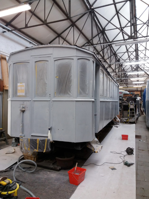

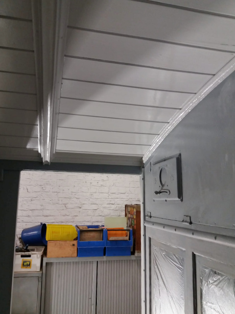

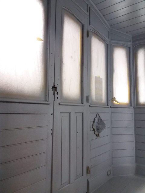

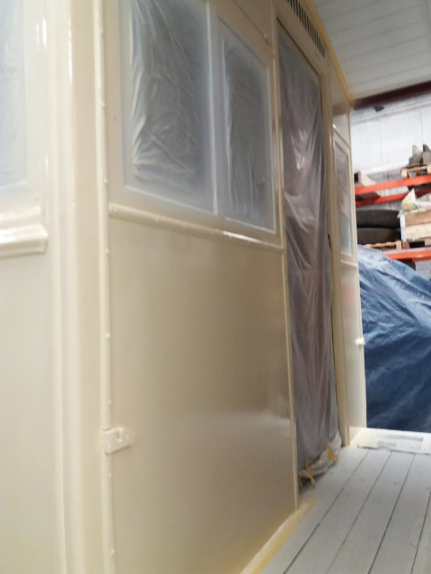

Suite à un appel d'offres en bonne forme, les travaux de peinture de la remorque A.1584 ont été attribués et ont pu continuer ces derniers jours.
En voici un résumé entre janvier et fin mars.
Préparation des travaux par les bénévoles de TRAMANIA asbl en janvier et février
Ci-dessous, photos prises par le peintre entre le 9 et 26 mars, travail continu du peintre professionnel dans l'atelier, en isolation.
Masticage de toute la caisse, ponçage, bandes de masquage, première couche d'apprêt de couleur grise, peinture des plates-formes.
Travaux difficiles, dans un atelier mal chauffé. Les intérieurs de plate-forme ont pu être peints, chauffés à l'électricité, en refermant par des bâches les embrasures de portes.
Le gel nocturne empêchera de terminer la peinture dans les jours qui viennent.
Relâche donc pour quelques semaines pour le peintre et sans doute plus les bénévoles de TRAMANIA.

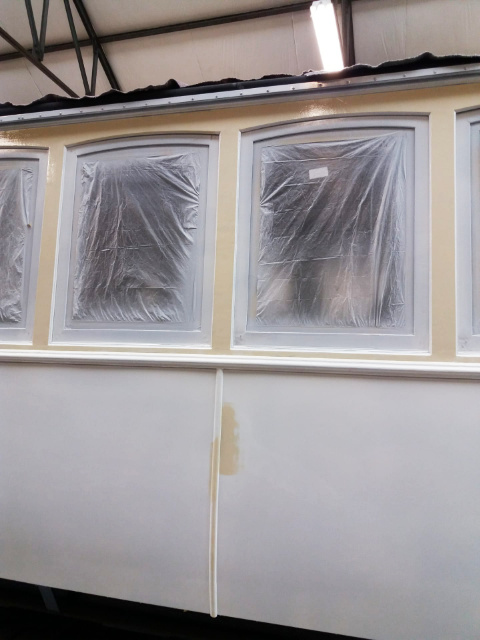

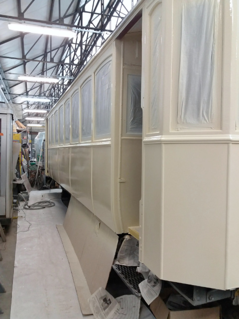

Après 15 jours de pause, notre peintre professionnel a repris son travail en isolation.

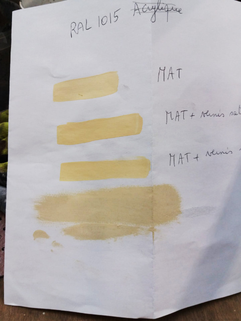

La peinture finale a été testée.
Le planning actuel:
- caisse en couleur crème vicinal cette semaine, du mardi 14/4 au 18/4.
- vernissage des portes lundi 20
- préparation et peinture des plafonds de compartiment du 21 au 24/4.

Messagepar pdussartd » 18 04 2020 à 13:16
Cher tous,
notre peintre tient parole. Situation le 18/4 vers 13h45 (dixit son GSM)
Salutations,
