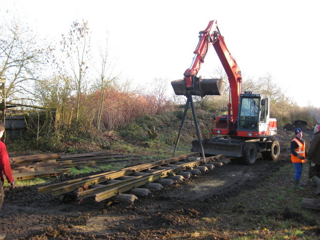

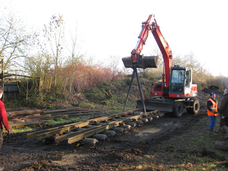

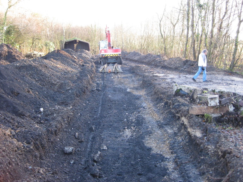

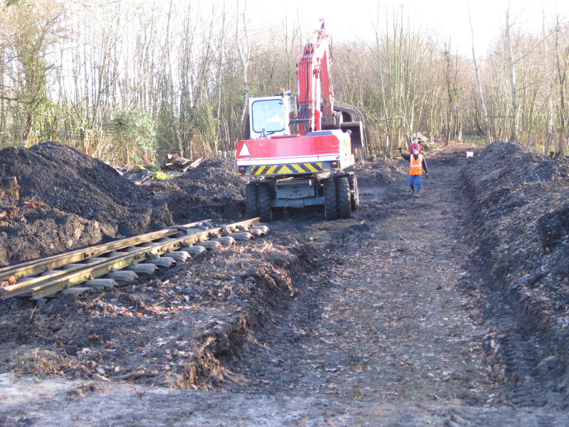

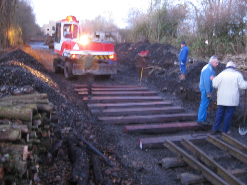

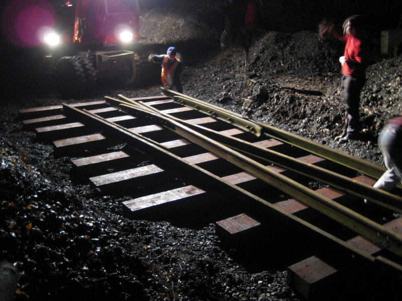

Aujourd'hui est une grande journée pour le MTVS avec la mise à sa place de la première aiguille. Il faut avouer que ce n'est pas sans une certaine émotion. Finalement cela a été assez vite, pour en arriver là nous en sommes à 8 jours de boulot sur le terrain (plus rapide que les démarches).

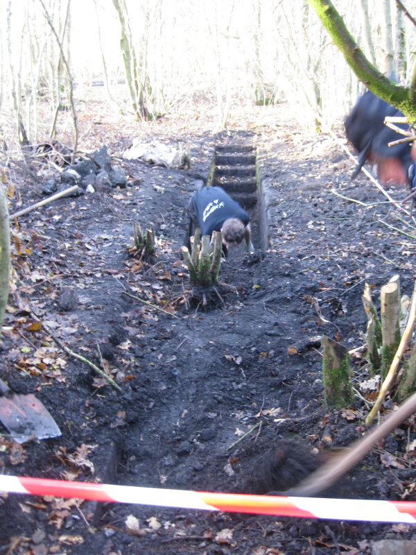

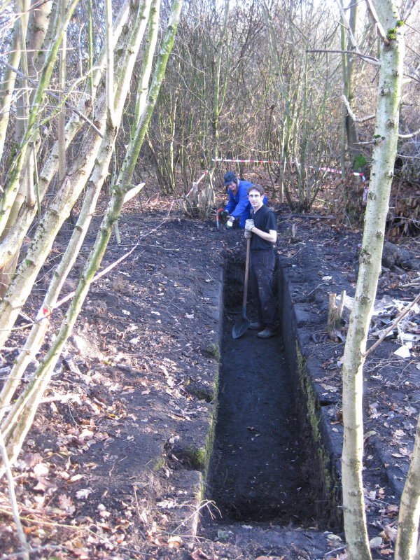

Les travaux de déblaiement de l'ex fosse métrique avancent bien encore une journée ou 2. Elle fait 9 m de long, et à 5 marches, Pierre-Alain et Gaby on touché le fond (de la fosse)!!!!
Traction de la moité d'aiguille grâce au lorry-cross!!!
Arrivée sans encombre sur site!
Déblaiement fosse métrique

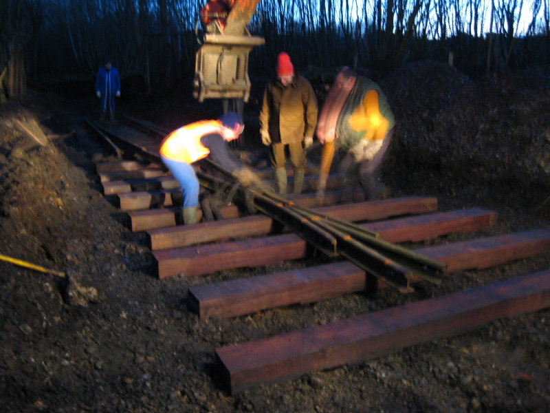

Pose traverses bois
Pose coeur
Un petit clin d'oeil des quelques membres encore présents à la nuit (par tard 18 h 30).

E2 Pour la fosse métrique c'est archéologique ou vous prévoyez de la remettre en service ?
hektor
Messages: 759
Re: Le MTVS
Messagepar YVES » 21 12 2013 à 08:02
C'est du 24h/24h, au MTVS, ils continuent même la nuit. Et le 25 décembre aussi..
Intéressant la fosse. Vu la taille, je suppose que c'était juste pour basculer les cendres, et non une fosse de visite, sinon pauvres mécanos pour se glisser sous la loco...
Re: Le MTVS
Messagepar TDS » 21 12 2013 à 10:48
:maitre:
La fosse sera sans doute au bout d'une des deux voies de service.

Messagepar TDS » 22 12 2013 à 13:39
:maitre:
Vous devez savoir que nous posons sur l'ancienne couche de ballast, qui a également formé l'ancien remblai de la gare. même avec le godet, nous ne sommes pas arrivés à la terre. La boue au dessus est enlevée, et sera mise en décharge. Il s'agit de la couche de feuilles accumulées depuis des années, voire depuis la fin du secondaire, cela représente 40 cm a peu près. Nous n'avons pas les moyens pour ce secteur réservé aux voies de service, de mettre du géotextile, nous l'étudierons pour la ligne. Les traverses que nous posons sur ce secteur sont par contre en azobé bois exotique imputrescible et en plus imprégné. Nous disposons de plus de 400 traverses, il y a encore 2 à 3 camions qui vont arriver. Dont la plupart sont des traverses d'aiguilles. Donc dans une traverse de 3.60 m nous en faisons 2, voire 3 pour les très très longues.
Nous serons morts nos enfants aussi que les traverses seront toujours en bon état. Nous comptons recouvrir ensuite nos voies de fraisa, ce qui permettra de circuler au sec, et qui ralentit plus que sérieusement lavégétation (comme devant le musée à Butry.
Merci pour vos remarques éclairées.
Bon dimanche!
TDS
Messages: 1257
Localisation: IDF
Re: Le MTVS
Messagepar mtvSncf » 22 12 2013 à 13:54
bemo299 a écrit:je comprend pas.. vous disiez ne pas vouloir avoir le même problème de pourriture au niveau des traverses que sur votre site actuel (posée a même la terre)
et je vois que vous recommencez pareil.
C'est vrai que les photos ne sont pas très explicites mais si on observe bien on voit que la couche de terre végétale a été mise de côté et que l'on est arrivé au niveau de l'ancien remblais.
C'est le truc qui rend un peu jaune / beige sur les photos. Il s'agit d'une couche de silex d'au moins 30 à 40 cm d'épaisseur. Donc pour le drainage de la voie il n'y aura aucun soucis. :B3
Pour le géotextile, c'est une dépense que l'on ne peut se permettre à ce jour. #B8
Et puis avec cette couche de silex, si il y a des végétaux qui pousse je ne pense pas que ça sera par en dessous de la voie mais bien par le dessus.
Bon dimanche #B5
