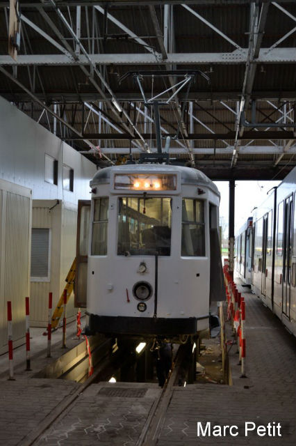

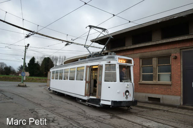

Ce dimanche 19 janvier 2014, la motrice Sm.9148, en cours de restauration au dépôt d'Anderlues du TEC-Charleroi, a effectué quelques tours de roues dans la cour du dépôt par ses propres moyens, après plus de 25 ans de repos.
Il reste cependant encore beaucoup de travail : remplacement d'un moteur, réparation du compresseur, recâblage de la basse
tension vers la remorque pour la "standardiser" avec la 9309, peinture, placement de l'appareillage électrique pour la commande de la
signalisation routière (pour circulation sur la Chaussée de Bruxelles entre Damprémy et Gosselies), etc...
Les deux photos sont de M. Marc Petit. Qu'il soit remercié d'avoir permis leur publication.

Messagepar CFB » 25 01 2014 à 23:06
donc ça c'est celle que vous avez rapatrié du nord de la France?
CFB
Messages: 1166
Localisation: Belgique
Re: ASVi: Tramway historique Lobbes-Thuin
Messagepar type-s » 26 01 2014 à 00:30
Oui , 9148. De Dunkerque.

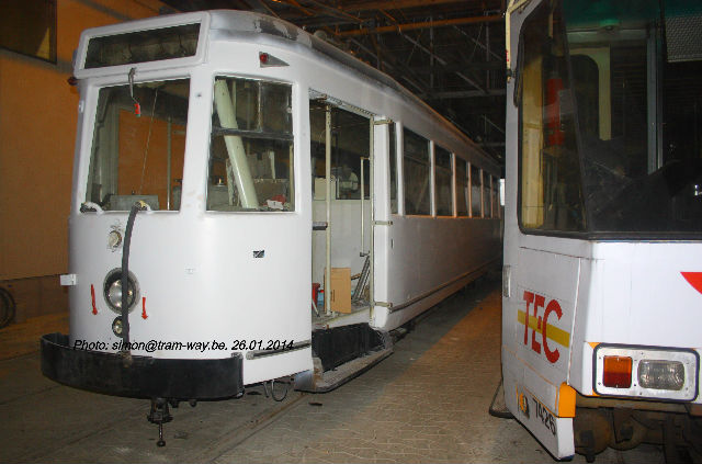

Une autre vue de la 9148 , avec sa couche d'apprêt, dans les remises du dépôt d'Anderlues.
Cordialement,
Type-s.

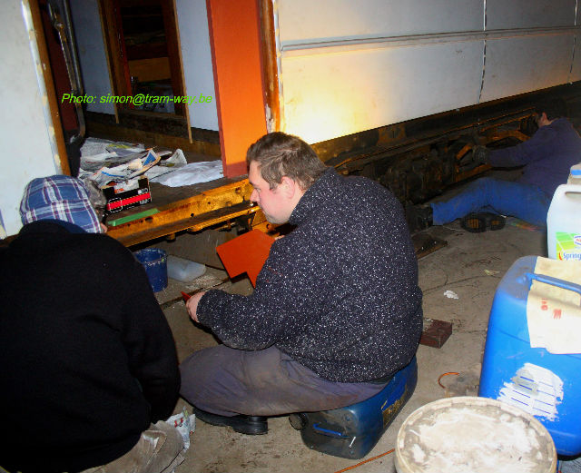

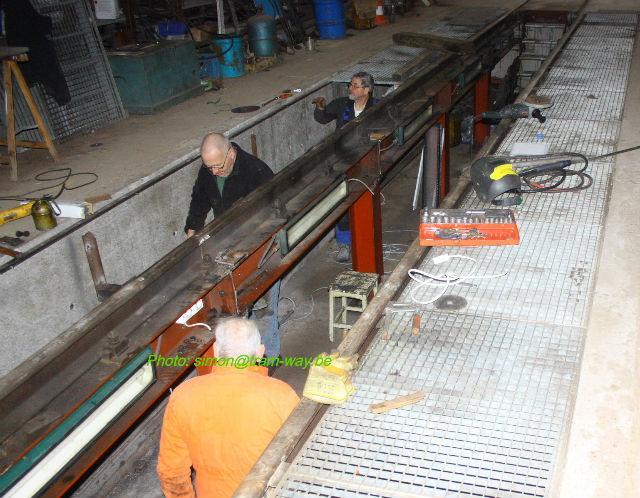

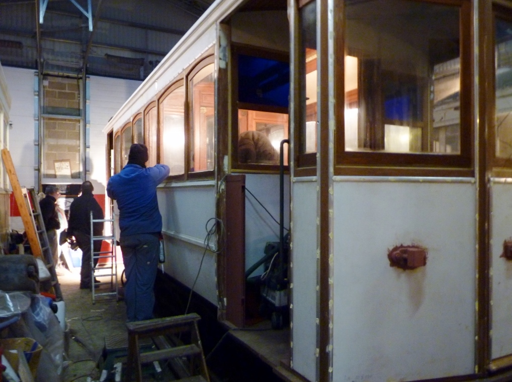

Messagepar type-s » 26 01 2014 à 19:58

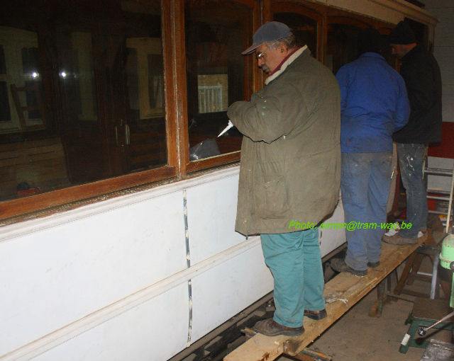

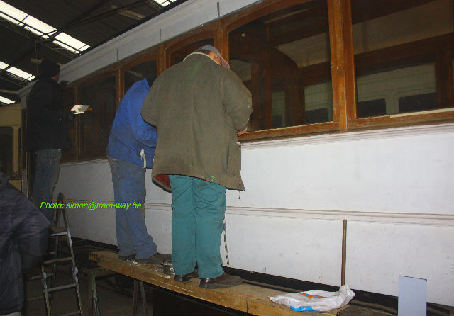

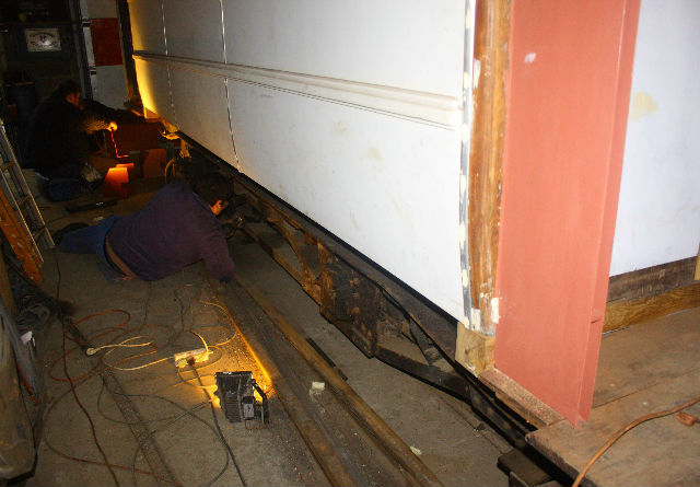

Dimanche 26 , Thuin , une équipe effectue quelques travaux.
1. Bouchage de trous sur les moulures de la "Manage".
2. Pose des supports de marche-pieds de cette motrice.
3. Divers ponçages sur le châssis.
4. La découpe de rails de la fosse (et soudures adéquates) afin d'installer un vérin pour la dépose de moteurs.
Tout cela dans le froid, mais dans une chaleureuse ambiance. :^)

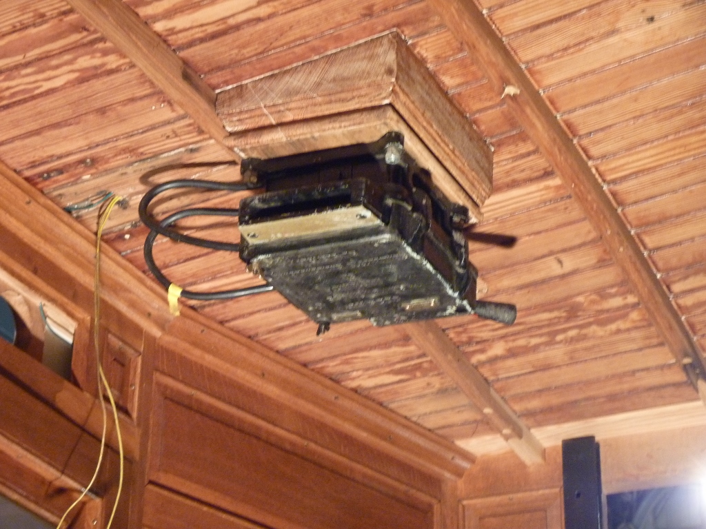

Messagepar locotram » 27 01 2014 à 03:08
Merci à Type-S pour son chouette reportage :D :D
Et oui, outre la type-s "M" et les travaux dans la fosse, une équipe s'occupe de la remise en état de la belle motrice "Manage".
Le but, obtenir ceci :rod_coeur

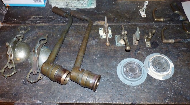

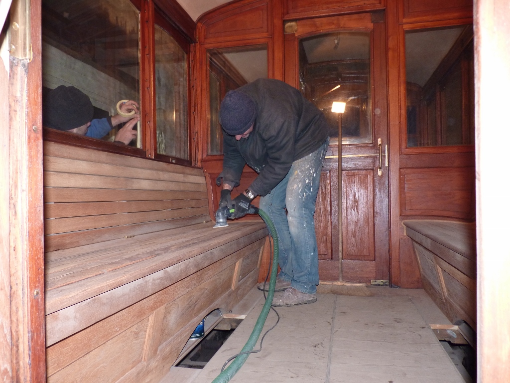

Quelques compléments:
Un bel automatique a été placé
Mastiquage des couvres joints et des carreaux:
Ponçage du second compartiment (le premier est déjà verni, avec une latte claire, une latte foncée, une latte claire, une latte foncée... :( #A8 )
Et maintenant, j'ai d'autres choses à astiquer que ma petite trompette :H1
On peut ajouter à ces travaux le câblage du second contrôleur et la peinture des gouttière. Enfin, la livraison des marchepieds et des passerelles d'intercommunication par notre éminent membre de Leerbeek !
