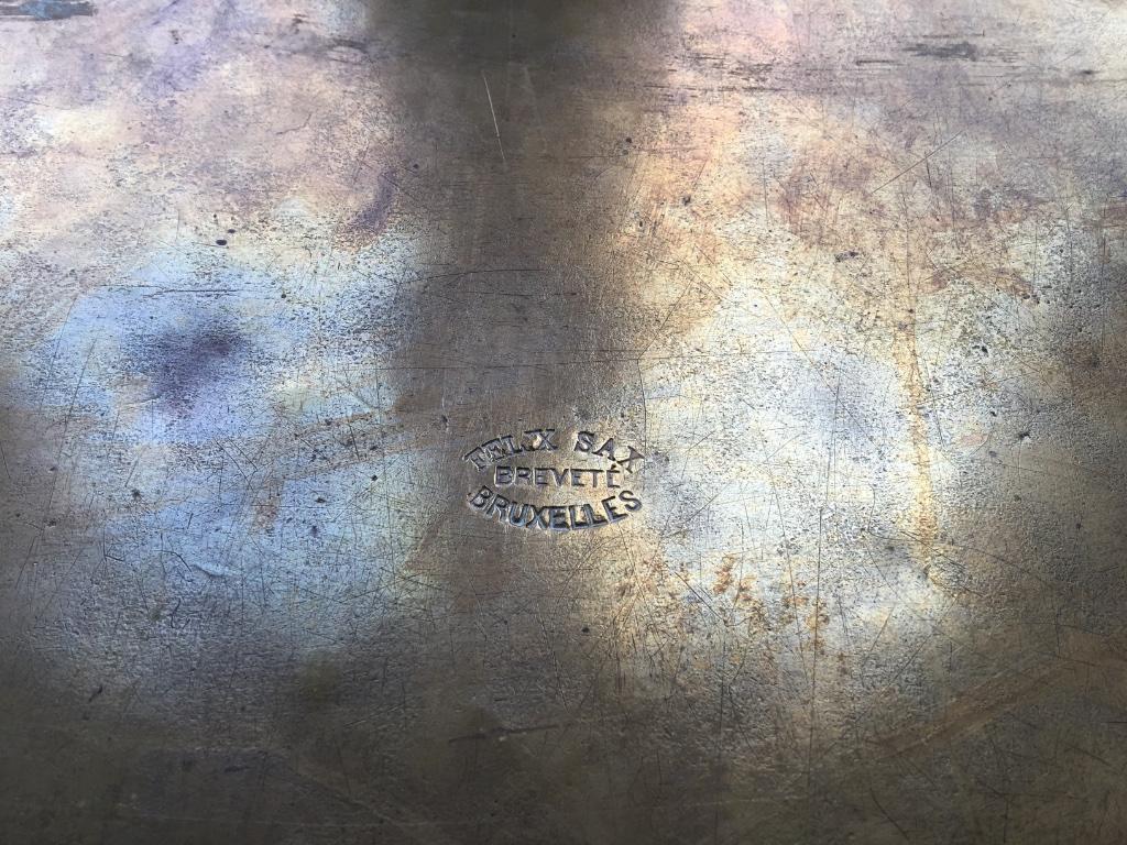

A noter que Félix Sai peut aussi être Félix Saxe : le poinçon n'est pas forcément complet, donc on peut faire d'autres suppositions.
J'attends vos retours !

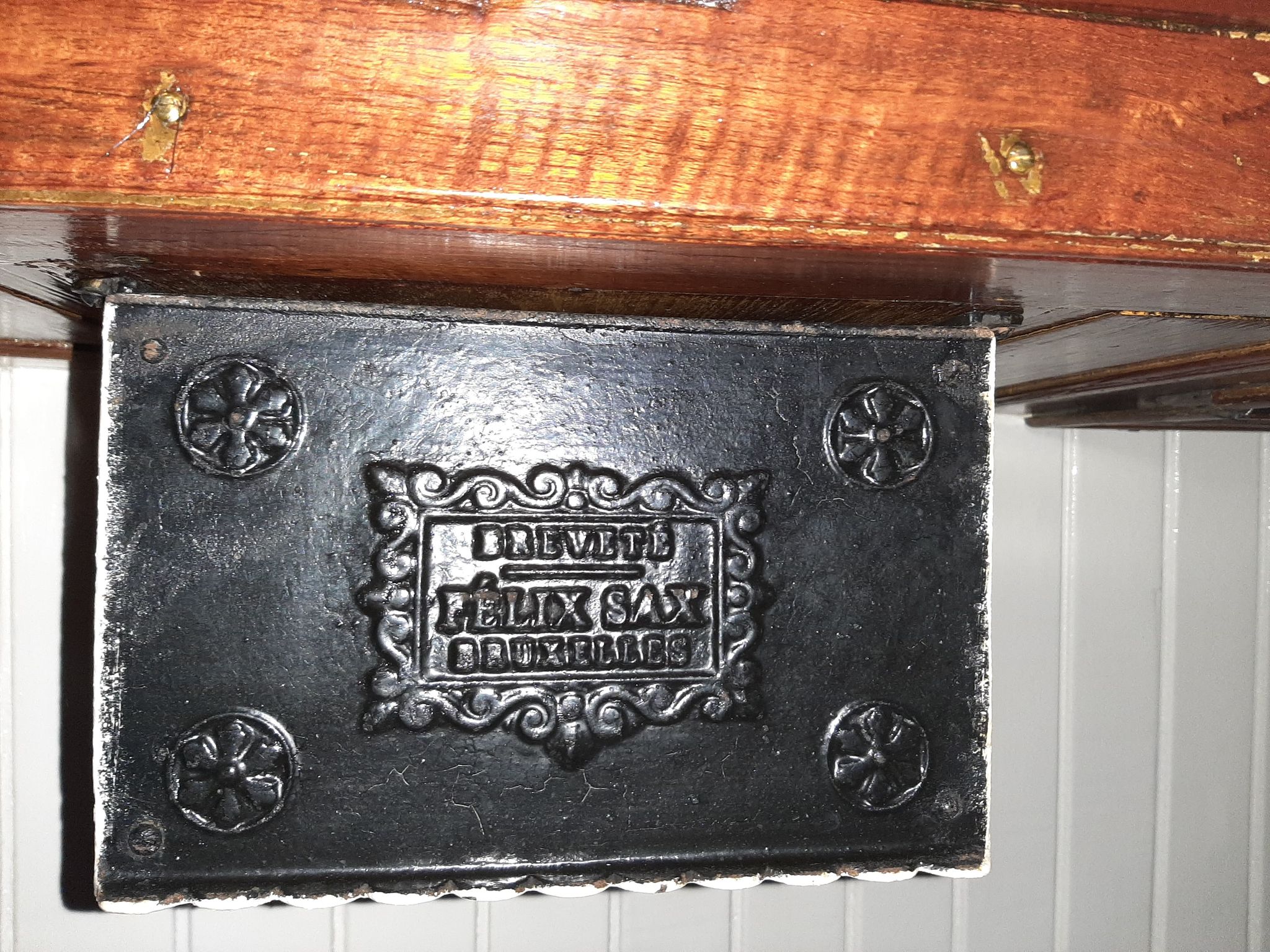

Origine? Toujours est-il que la cheminée est parfaitement identique à celles utilisées par la SNCV principalement sur les premières voitures. Comme la A.1853 de l'ASVi.
FELIX SAX BRUXELLES
Le fabricant n'est en rien étranger au monde ferroviaire. Comme en témoigne cette entête de lettre.

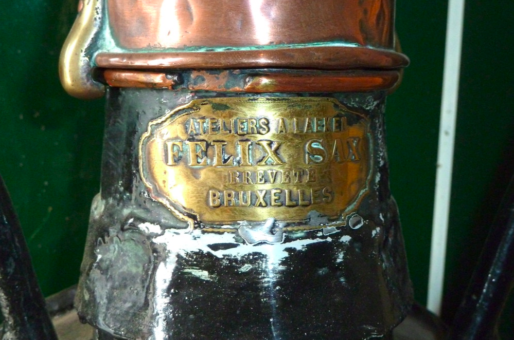

Et fournisseur des chemins de fer vicinaux belges à bien des égards... Il me semble d'ailleurs qu'au musée nous avons quelques poignées de portes de remorques de ce fabricant.
Sur un bac de rétention pour locomotive SNCV, qui vient de la HL 791 (Tubize n°1860, 1914) qui se promène de temps en temps sur la 303.
Ou sur une lanterne type "vicinaux"!
Ou encore sur un carré de cloison SNCV!

Quant à SAX, il ne fait plus aucun doute sur l'origine de la lanterne.

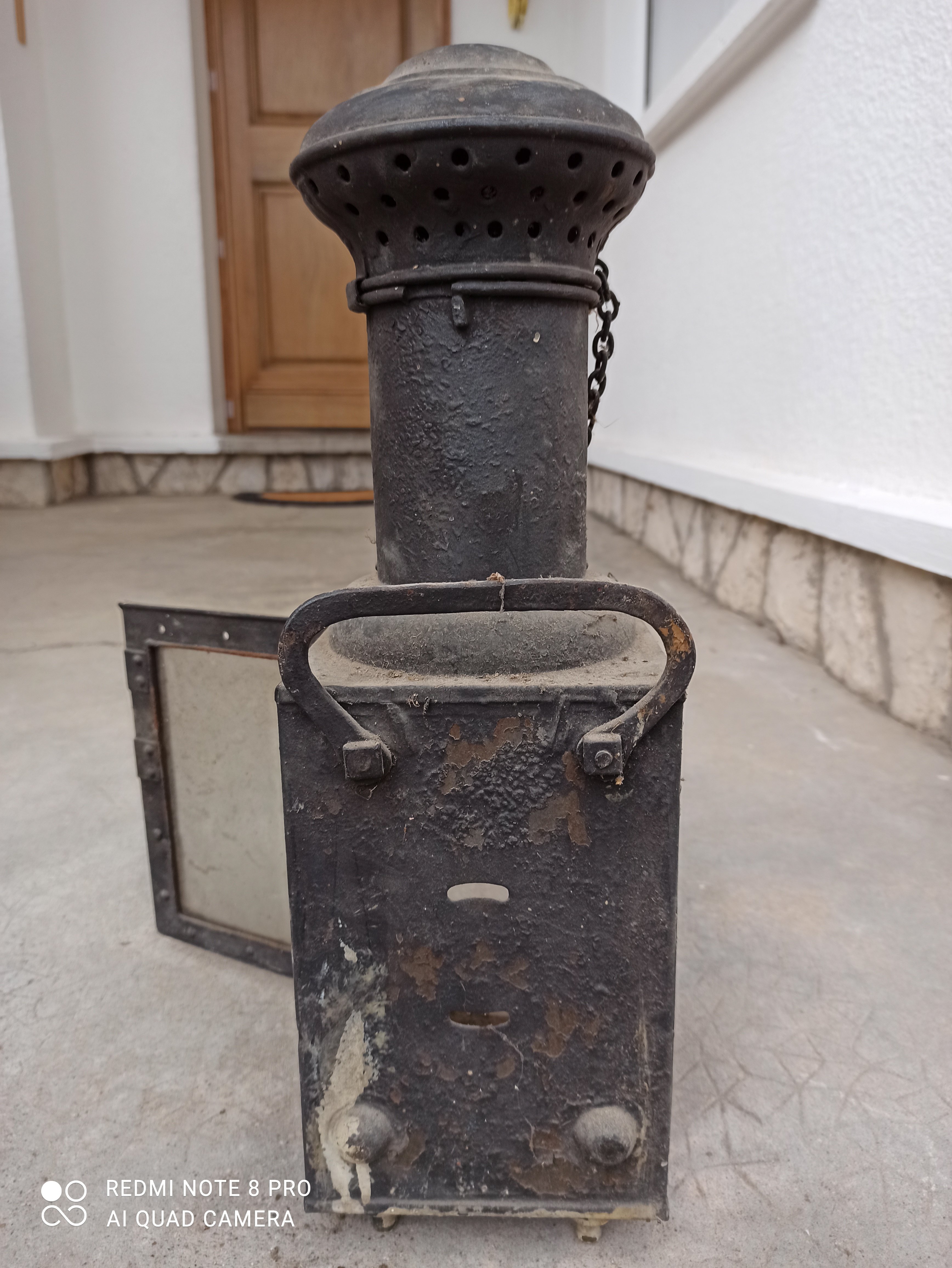

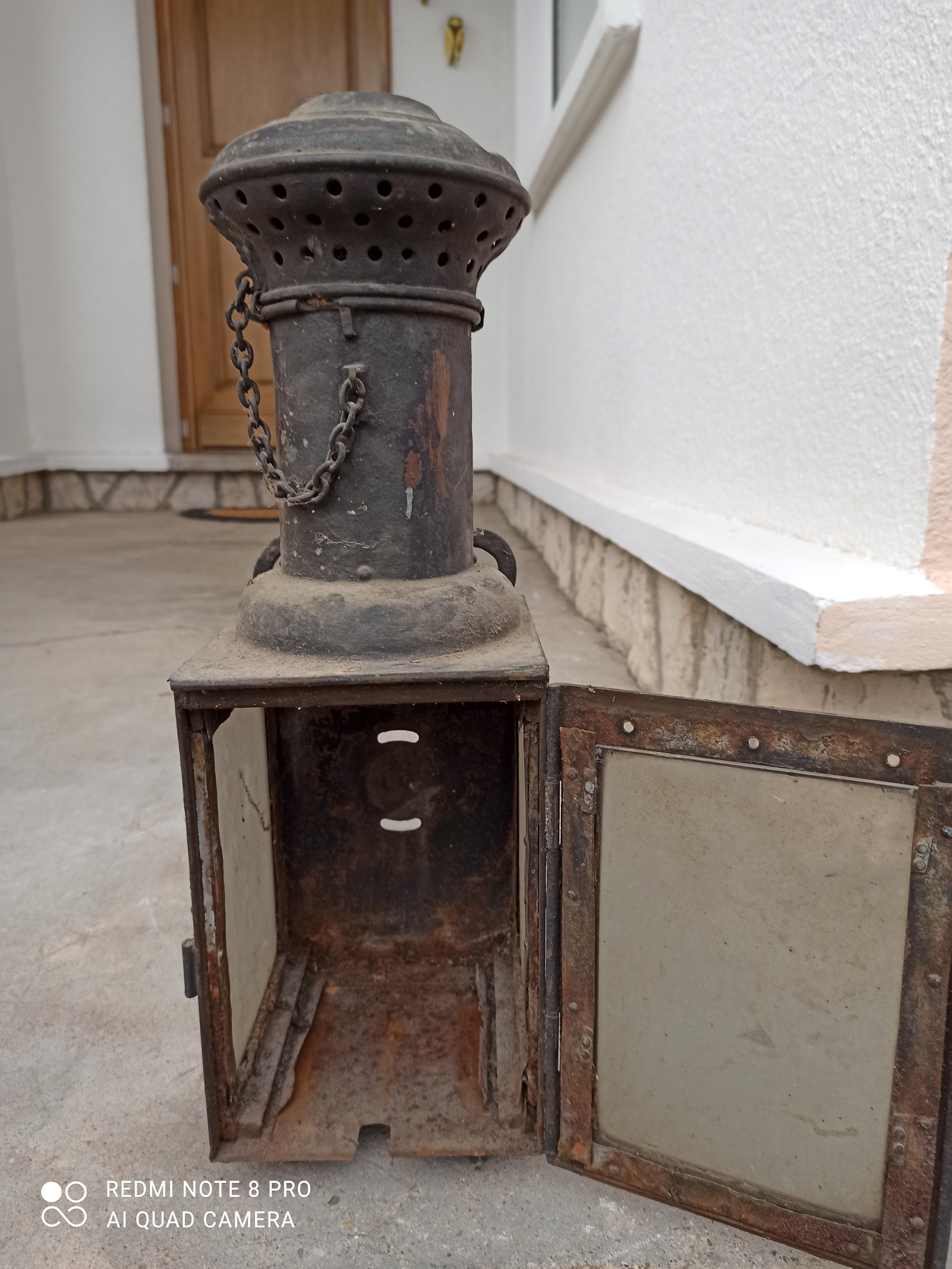

Je viens d'acheter cette lanterne et je voulais savoir si vous aviez des info dessus
Merci d'avance pour vos réponse
J'ai vu la meme sur le forum, la mienne à du boulot pour ressembler à celle la

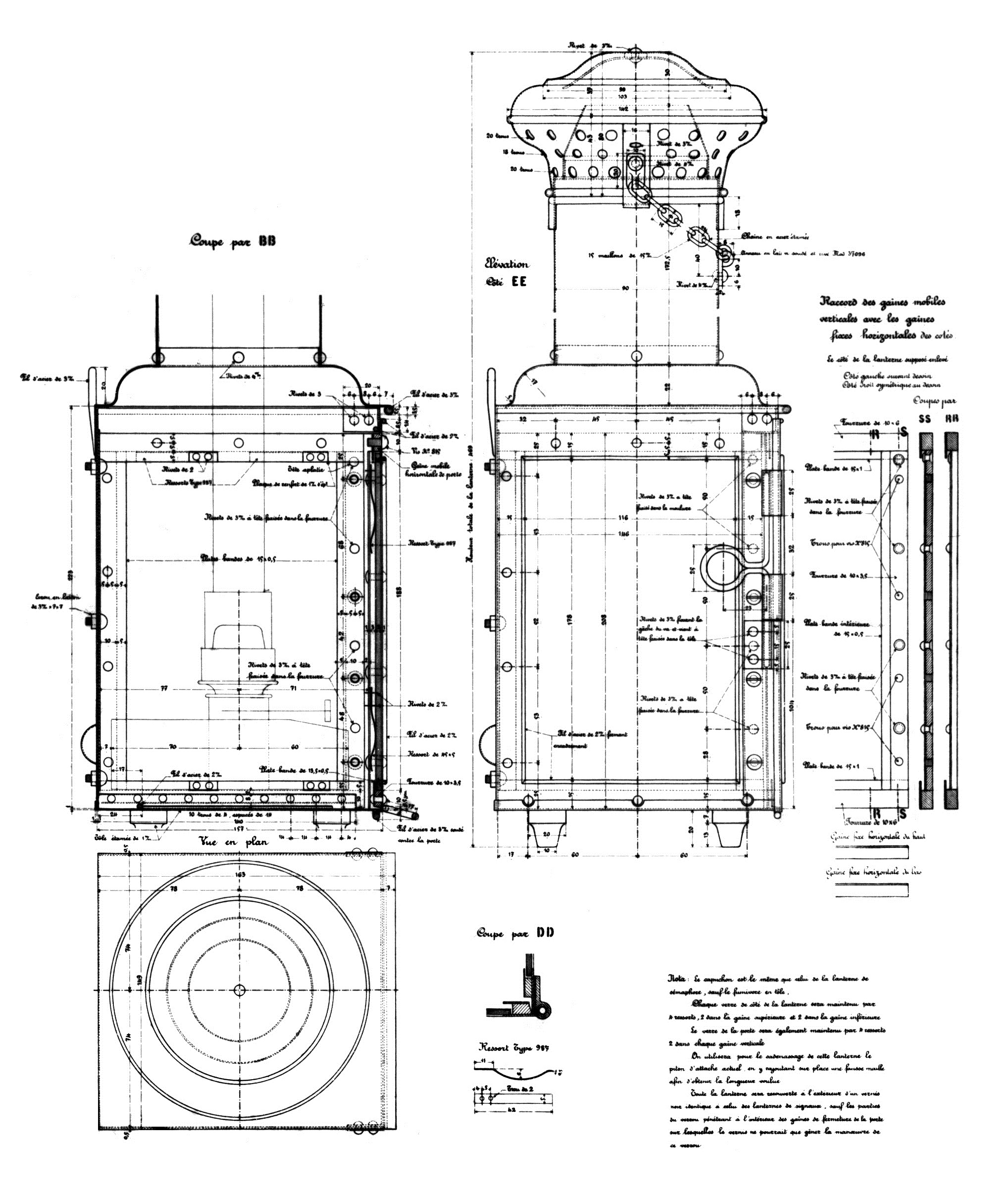

J'ai trouvé ce plan sur internet.

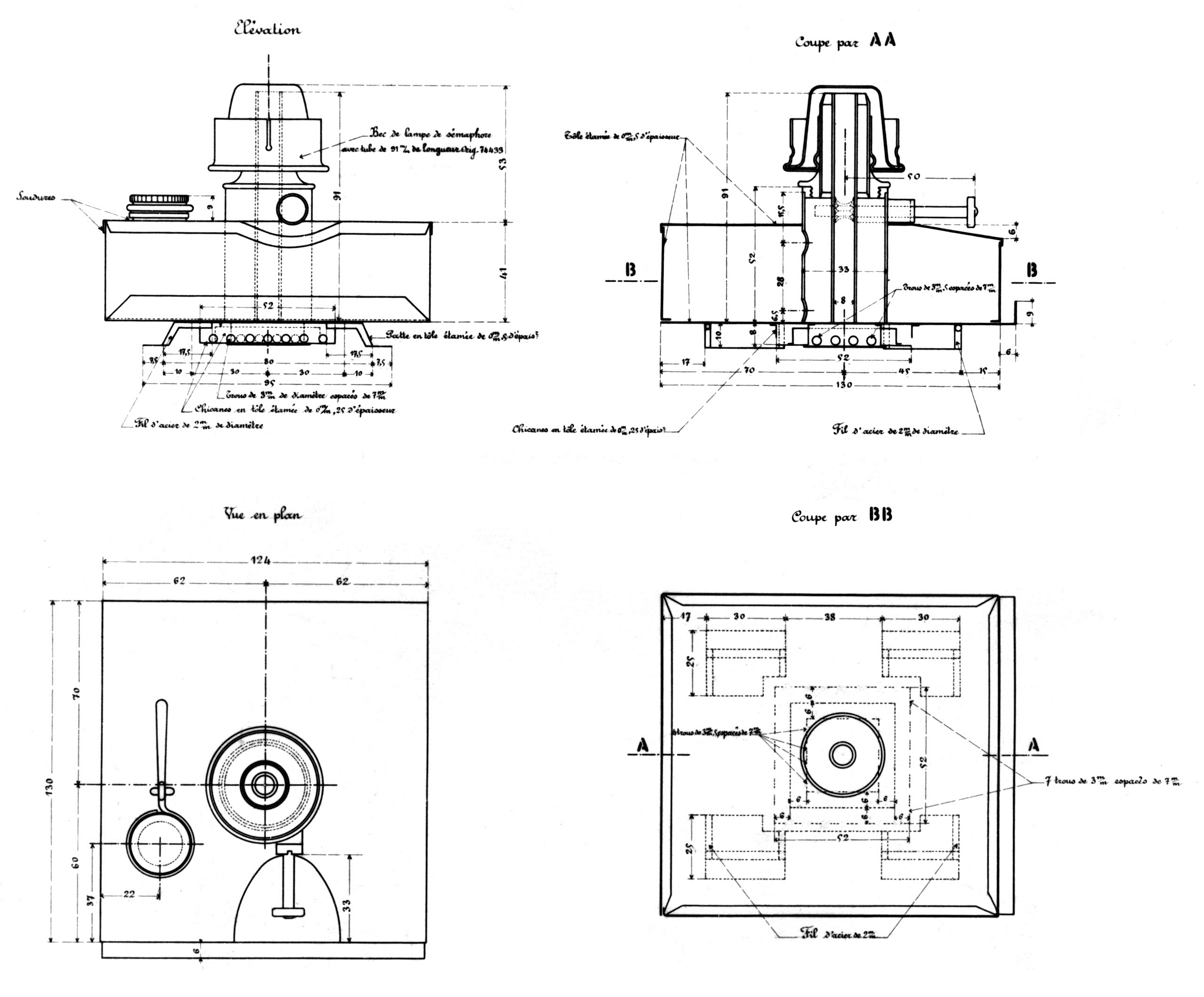

J'ai trouvé aussi le plan de la lampe à pétrole. quelqu'un pourrais me dire ci ce plan correspond à la lampe à pétrole qui va dedans car je vais essayé de la refaire.

Messagepar Nicolas Novel-Catin » 09 12 2021 à 20:15
C'est à mon avis le bon plan !
Par contre il manque la loupe et le miroir dont étaient équipées certaines lanternes, dont la tienne (les deux fentes courbes l'attestent).

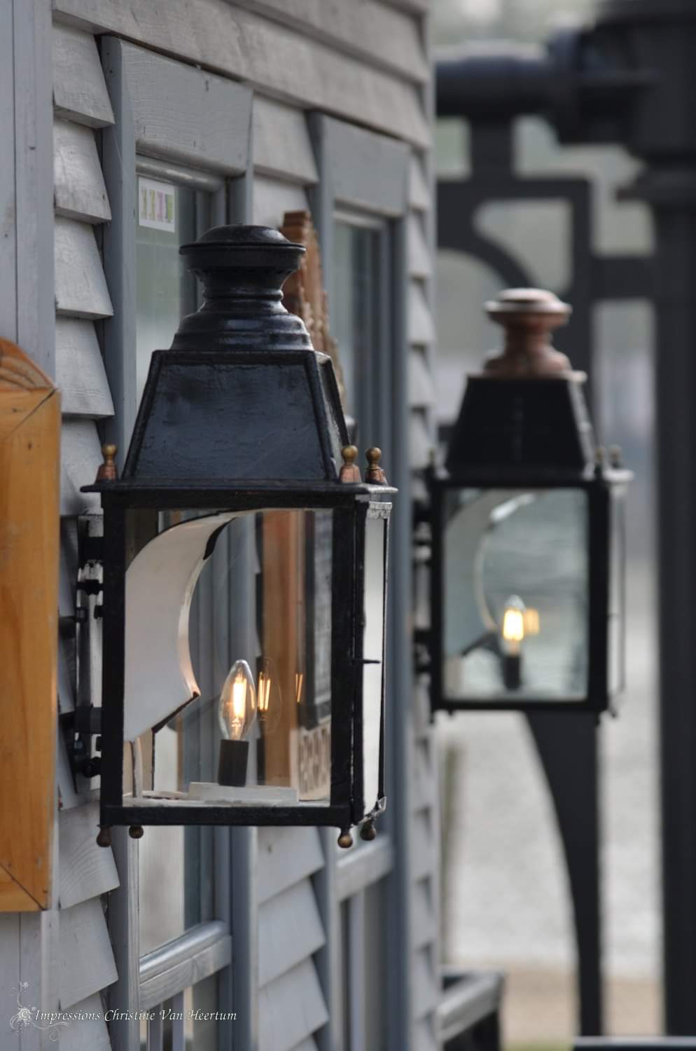

Sur la façade de la gare à Pairi Daiza,deux appliques de la compagnie du Nord Belge:

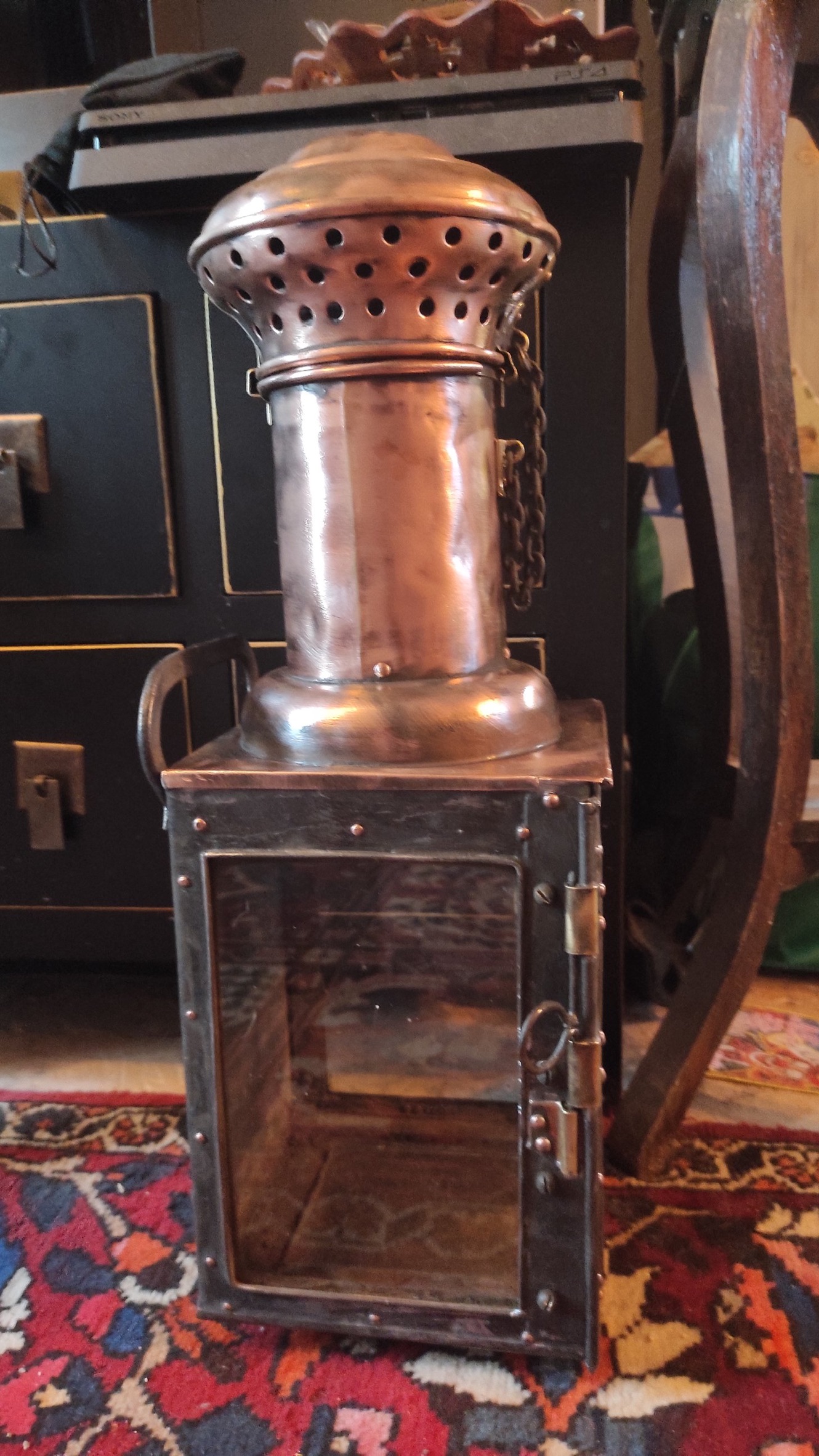

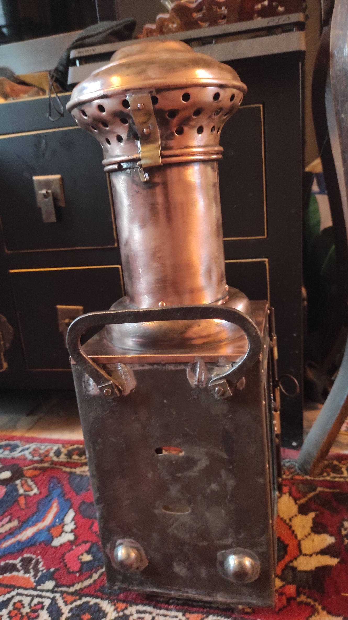

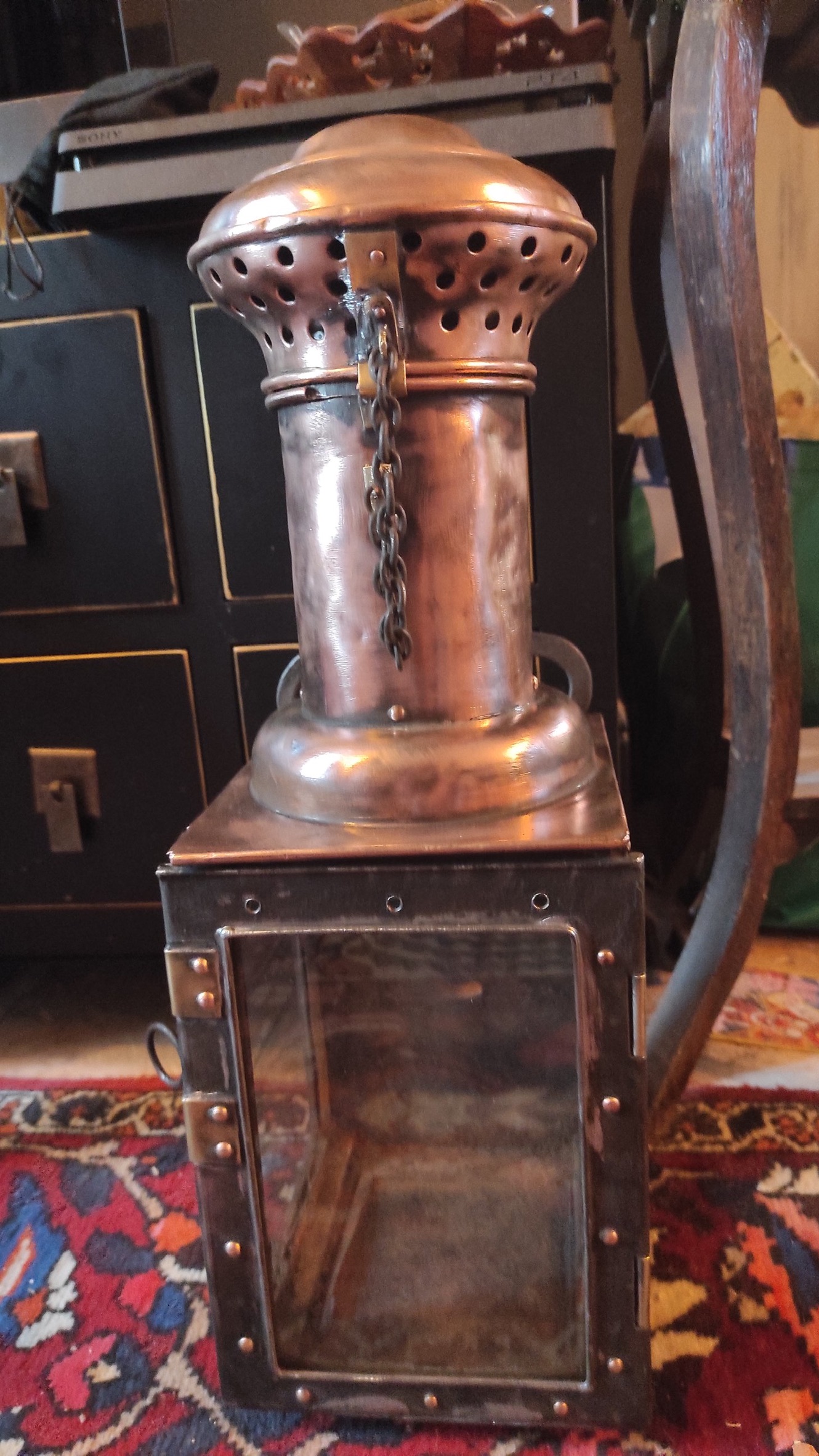

Bonjour, après plusieurs tentatives infructueuse, j'ai enfin réussi à mettre les photos.
J'ai réussi a enlever la peinture et faire ressortir le cuivre grâce à une brosse rotative sur la perceuse à colonne
Y aurait-il moyen d'avoir des photos sur toute les coutures (même le fond) de la lampe à pétrole qu'il y a dedans
Cela me permettrais d'avoir des détail pour la reconstruction de la lampe à pétrole.
