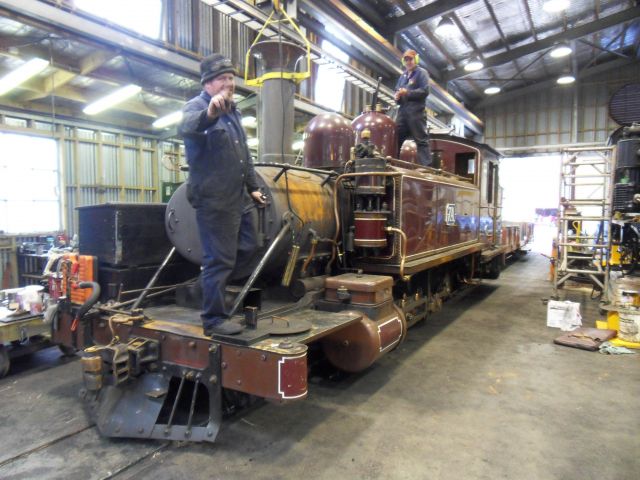

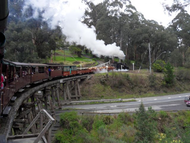

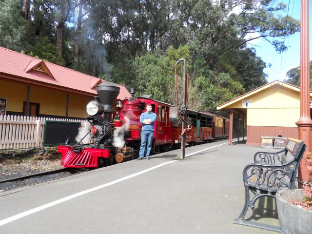

en direct de Melbourne ce matin :
il pleut, il fait froid, pas grave ! les asiatiques via les tours opérateurs sont tjs là pour monter à bord du PBR !
resultat : 16 voitures, soit environ 120 tonnes, et double traction en perspective ...
au manche de la machine de tete, mon mecano Grumpy tjs avec sa bonne bouille qui me fait tant rire !!!

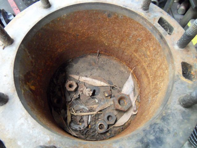

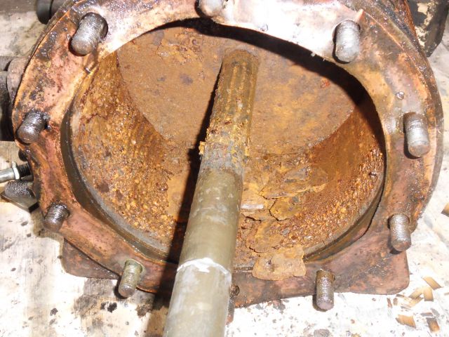

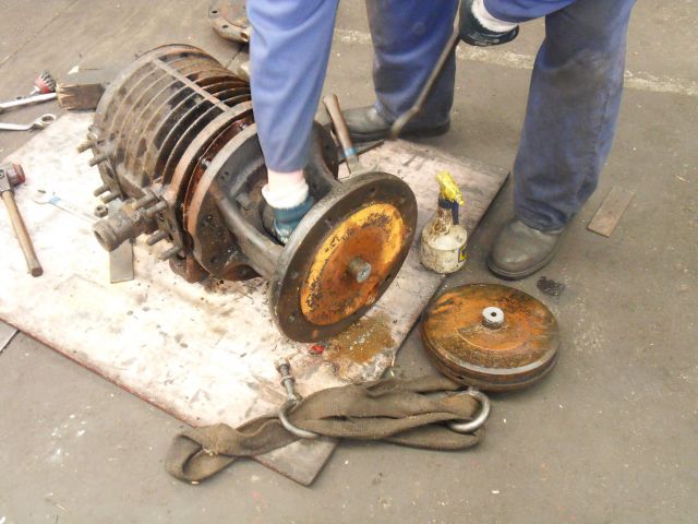

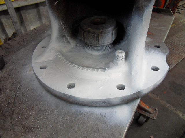

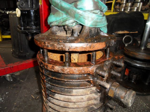

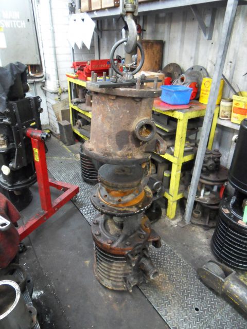

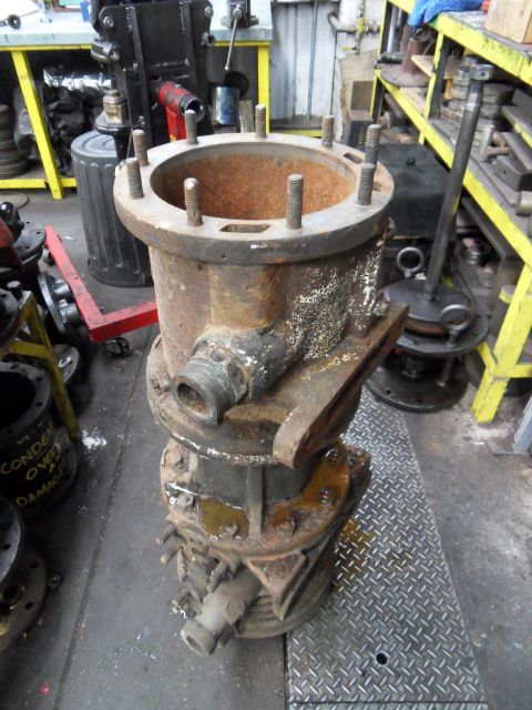

au depot me suis attaqué a la restauration d'un petit cheval, encore un !
il est ... comme neuf ! :mdr2:
appres qq coup de marteau bien placé l'eau restée dans les orifices dégoulinent ... ca promet !
il est resté dehors pendant qqs années ... coucou les feuilles !
a coup de darak et de WD40 :rod_coeur j'ai reussi a sortir le haut ...
par contre le bas reste collé ...
alors que fait on ? on coupe ! C7
c'est pas jolie jolie tout ca !

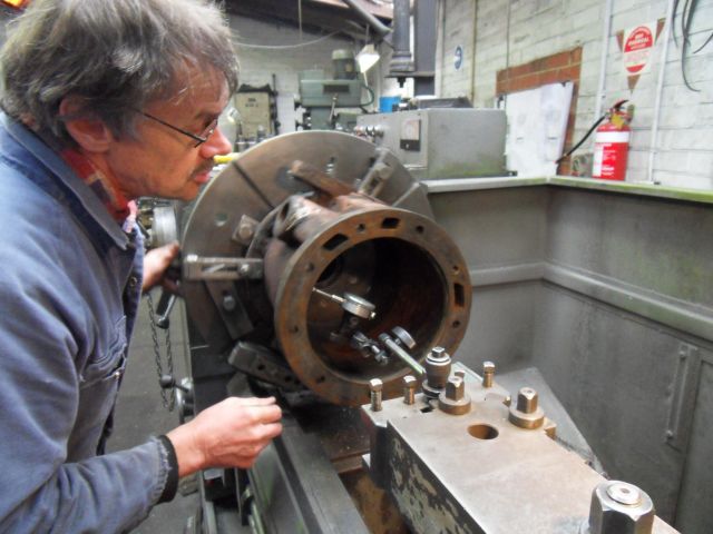

usinage des cylindres... d'ailleurs on peut legerement l'apercevoir avec cette passe, mais la forme est ovale ! l'age ? ou j'ai tapé trop fort ... trop de K2000 jean pierre !!! :C4
enfin tout a été mis en cote mini et toute la rouille a disparu.
enfin le crack test pour le corps n'a révélé aucune fissure !

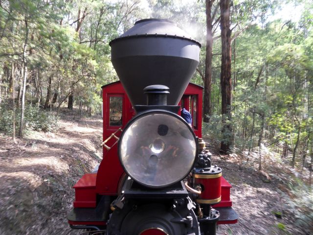

ma nouvelle obsession...
plusieurs arrets video ont ete effectués, l'occasion de prendre des photos inédites pour moi

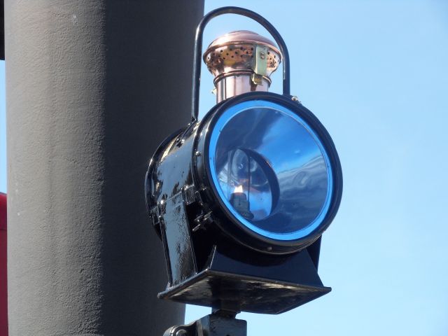

elles sont vraiment moches leurs lanternes ...
comparées a la mienne ... :rod_coeur :prrrt: :rod_coeur

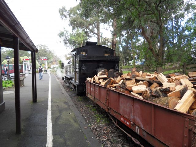

kesako ? un train de marchandise ?
et non un jolie MV afin d'acheminer les wagon de bois pour allumer les machines dans une autre gare ! la place manqued dans la gare principal, alors ils sont mis en attente dans un embranchement. décidément tous les touristiques ont les meme pb ... au va se mettre au 5 pouces tient y'aura plus de pb !!!

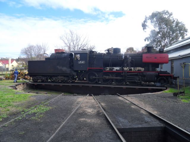

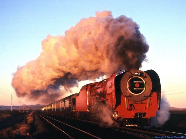

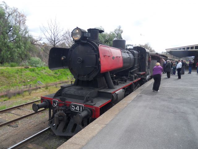

Le we dernier le mecano qui a conduit pendant 7 ans en afrique du sud m'a emmené à castlemaine. Il a chauffer également 2 fois la Red Devil !!! depuis qu'il m'a dit ca je l'appelle Uncle, comme il disait la bas a ses mecano. trop la classe quand meme.
Pour info il s'agit d'une locomotive améliorée par Porta, disciple de Chapelon, possédant deux entrées d'air dans le foyer. elle detient le plus haut rendement d'une loco a vapeur.

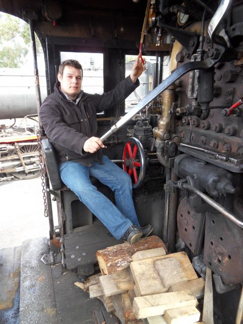

pour en revenir a castlemaine, il s'agit d'une association tournant le mercredi et dimanche et qui roule sur une ligne fermée en gros gabarit. la dame du jour ...(non pas celle a droite avec un gros gabarit ! vous confondez tout !
Une main sur le manche, l'autre sur le sifflet, bon ok c'est pour la gloire elle est froide ...

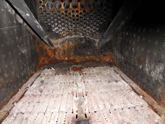

vue du foyer avec grilles a secousse et deux syphons nicholson sur lesquelles repose la voute

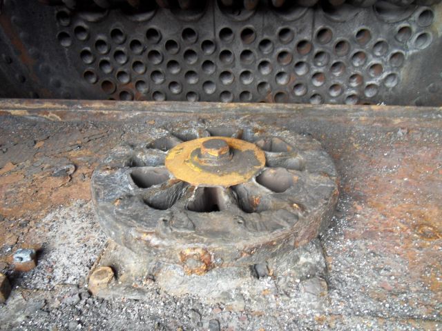

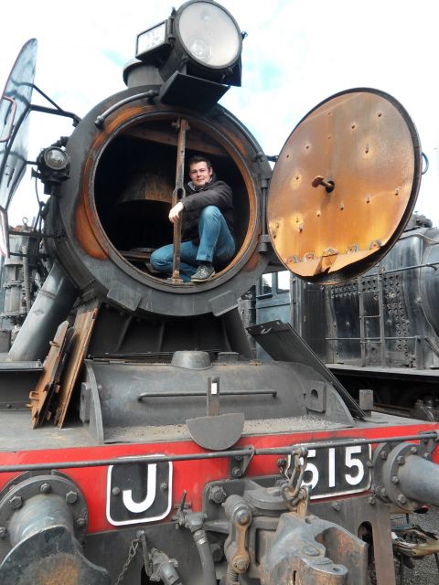

bien évidemment il faut tjs que je me fourre dans les endroits les plus crades...
mais intéressant cet échappement

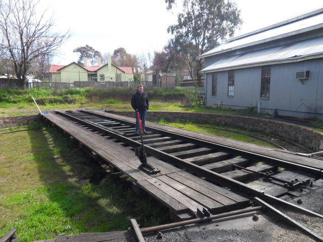

allé faut que ca tourne !
a moi ! a ba non il parait que je suis trop lourd... moi je dis que j'etais mal calé pis c'est tout ! hein public ? :rod_mdr2

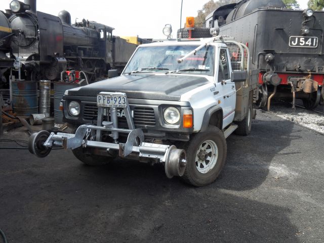

Nounours (ou decauville) avec son 4x4 dans qq temps ...

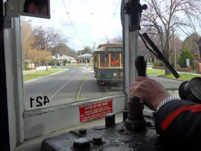

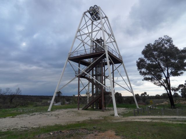

au retour on est passé par Bendigo est ses sites de mine d'or ... et oui c'est la région de la ruée vers l'or !
pour cela petit clin d'oeil a locotram, on a pris le tramway, bien plus beau que l'asvi je pense C7
vu du puits

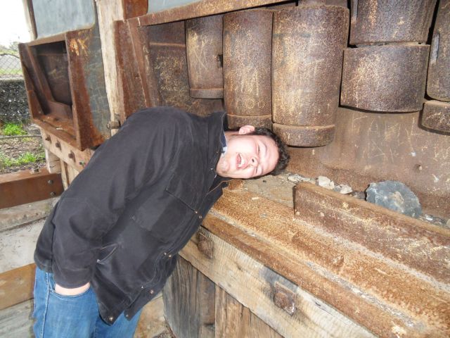

d'ailleurs en levant la tete une pepite m'est tombée dans la bouche, on a voulu utiliser le casseur de pierre pour la recuperer mais rien a faire, il a la tete trop dur le Poggio
et voici le Poggio en train de poser devant un lockout proposé en haut des puits ...
