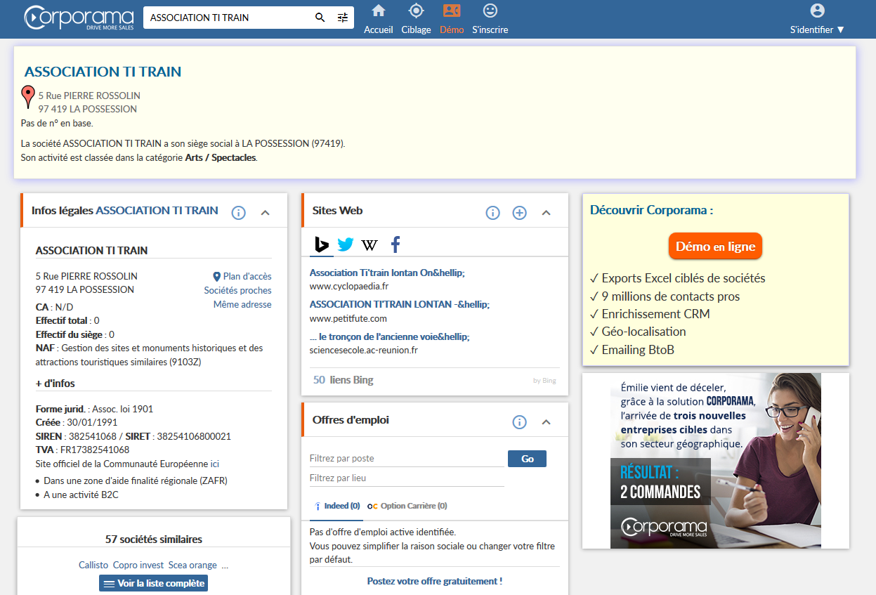

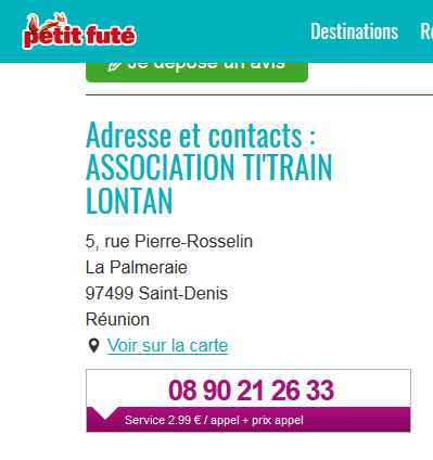

Existe-t-il un moyen de contacter l’association "'Ti Train Lontan" sur l’île de la réunion pour vérifier l’état des voitures Billard?
J'ai essayé, mais je n'ai pas pu.
Merci
billard_alicante
Messages: 41
Enregistré le: 12 10 2011 à 10:45
Re: LES AUTORAILS BILLARD - AUJOURD'HUI
Messagepar L'homme du pire caddy » 05 06 2019 à 14:45
J'ai trouvé deux adresses en cherchant vite fait sur internet,...mais peut-être les connais-tu déjà ??? :F9

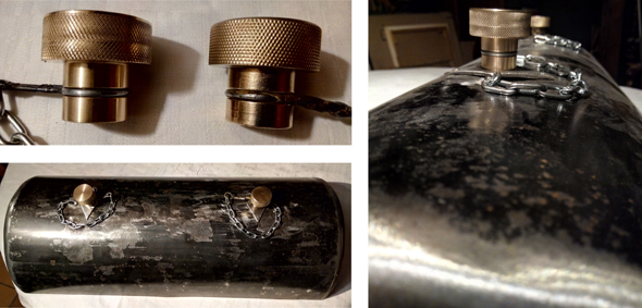

Messagepar G. Billardiste » 05 06 2019 à 22:31
Quand une pièce manque à l'appel après de nombreuses années d'inactivité, il faut pouvoir la refaire au plus identique possible.
Connaitriez-vous l'emplacement de cette partie du 315 ?
Messagepar Frank D » 06 06 2019 à 20:40
vu comme ça on dirait le couvercle de la boite à filtres située sur la toiture, juste derrière l'écope (spécificité CFD Vivarais uniquement)
(C'est pas gentil d'avoir brouillé les pistes en la décapant :mrgreen:)
Par contre je vois pas ce qui manque dessus ?
