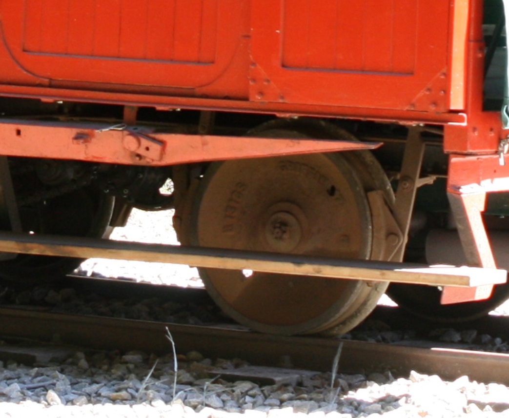

YVES a écrit:L'objet tant recherché !
[ Image de la galerie ]
Si vous disposez, ou si vous savez où trouver, une paire d'essieux en bon état, un MP à 130T ou Canchy-Neuilly. Merci.
A bientôt, Draisine !!!
:ipb-251 :ipb-251 :ipb-251
:C4
Question naïve : le trou à gauche, c'est ça le problème ? :D3
ou la finesse de ce qui reste pour appuyer sur le rail ?

Quelques réponses : les 4 roues commencent à être en mauvais état , surtout coté bandages .
C'est donc une décision de sagesse et de sécurité d 'arrêter provisoirement la draisine . Ce sera aussi l 'occasion de quelques réparations ( fuite queue de vilebrequin coté embrayage , circuit électrique )

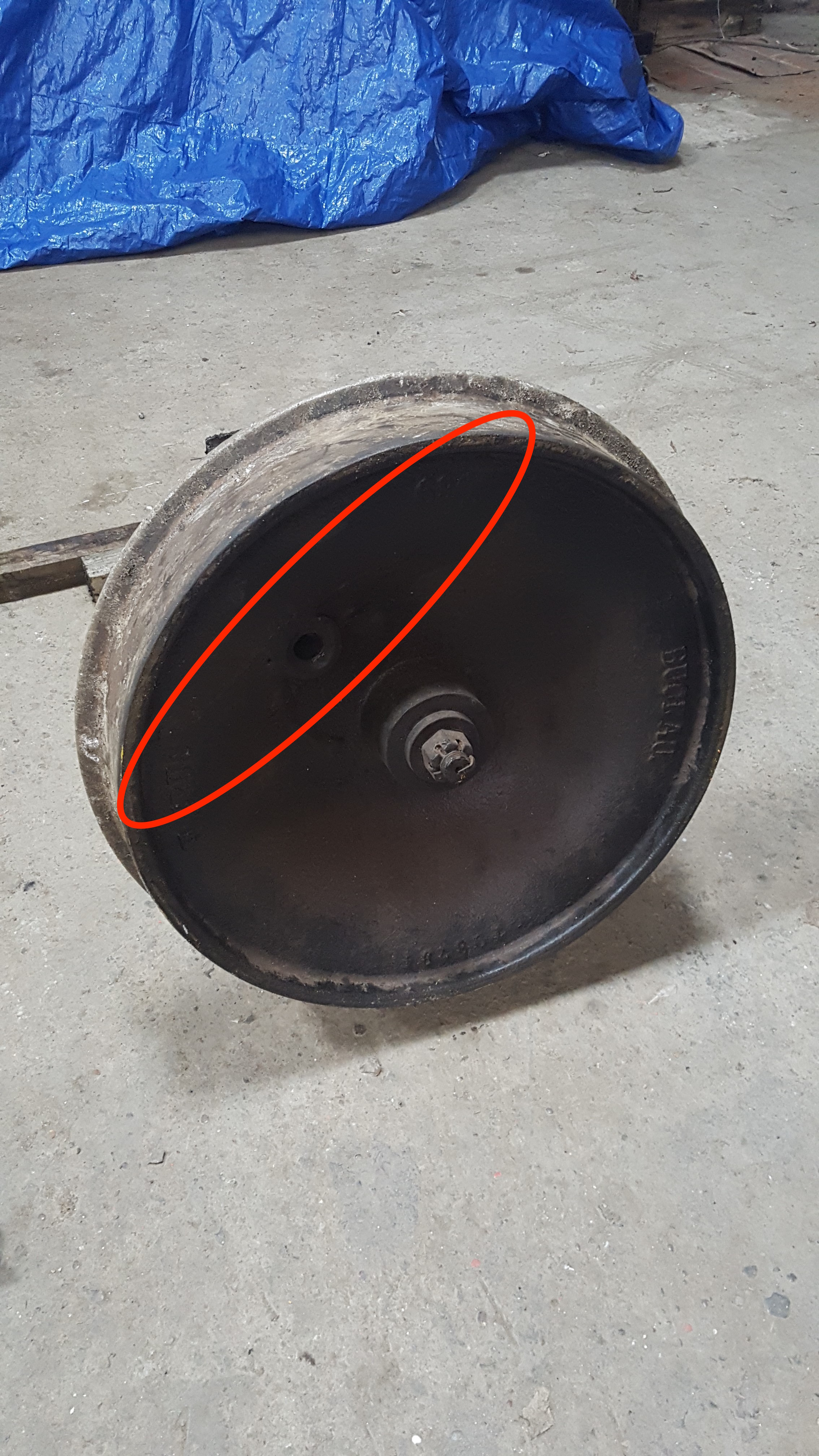

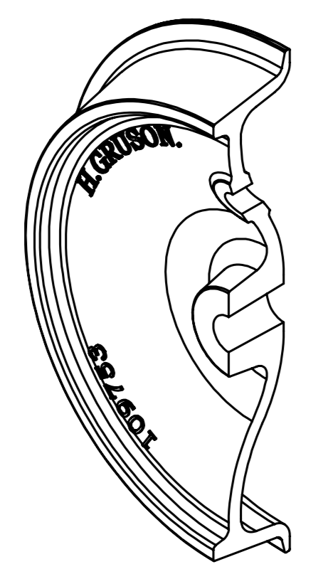

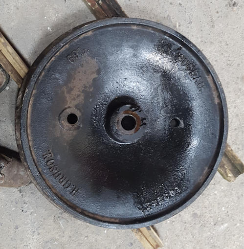

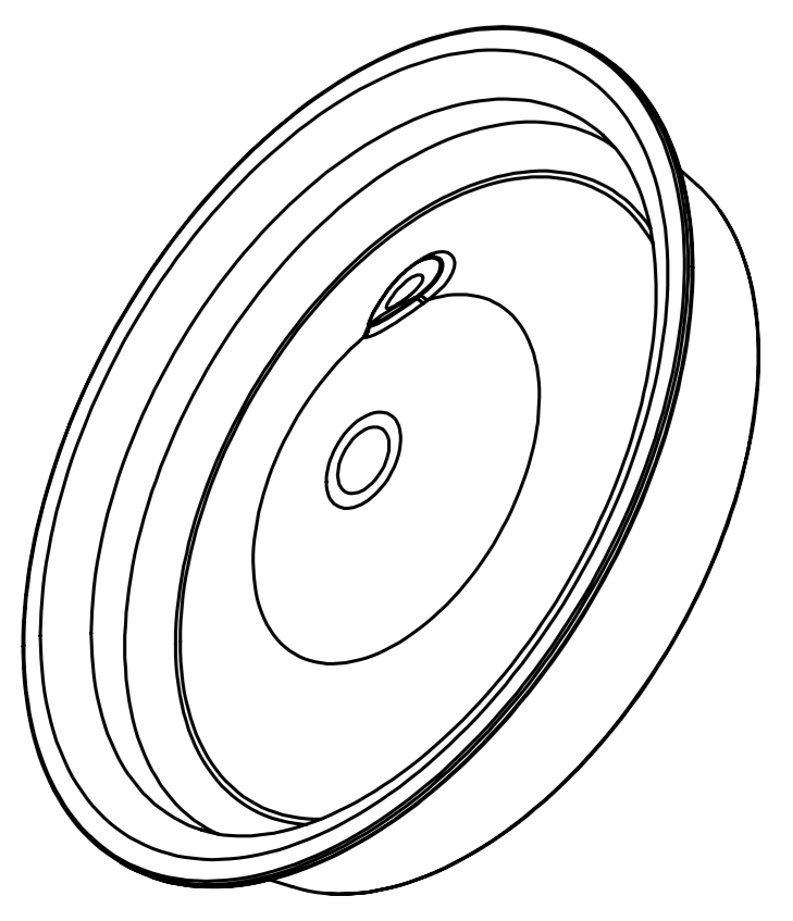

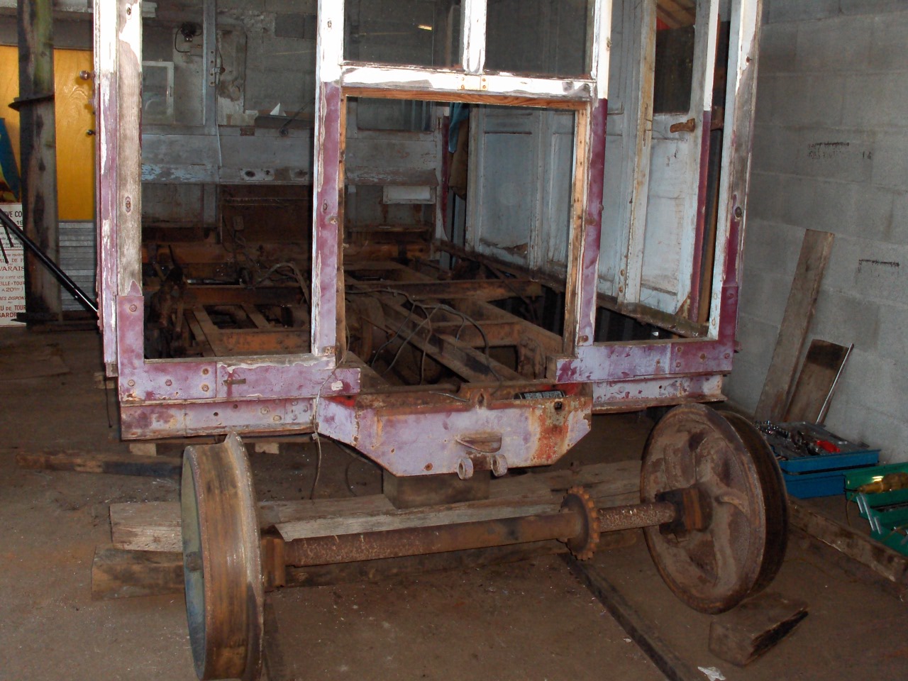

Je relance ce fil au sujet des roues de la draisine. En février dernier (voir fil, l'actualité du CFBS http://www.passion-metrique.net/forums/viewtopic.php?f=2&t=5620&hilit=pinguely+mali&start=6165) un des essieux avait été retiré afin de faciliter la prise de côte de l'une des roues et par la même occasion pour en savoir un peut plus sur la formation d'une fissure au niveau du perçage (support entraineur roue lors du profilage.)
Photo de la draisine après enlèvement de l'essieu.
Ci-dessous, entouré d'un cercle rouge, la zone où c'est formé la fissure.

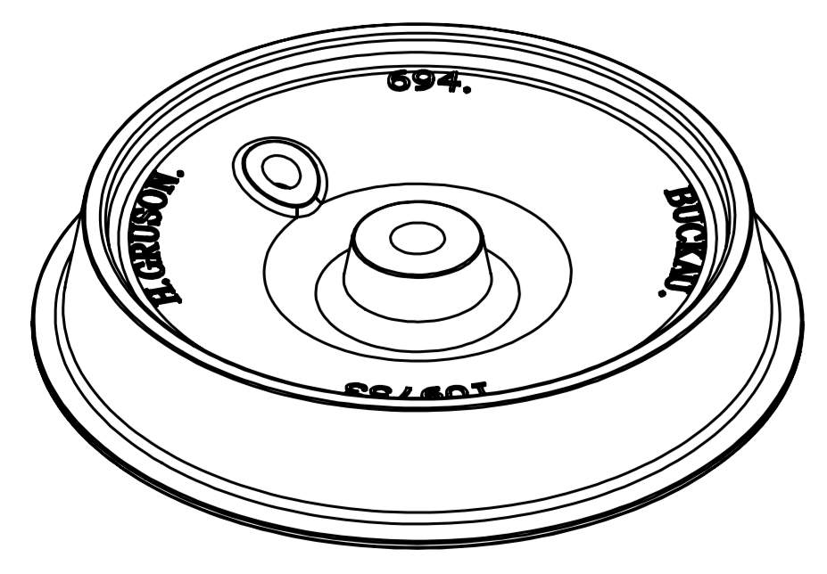

Ci-dessous, la roue qui à servi de modèle pour la réalisation des plans et dessins CAO.

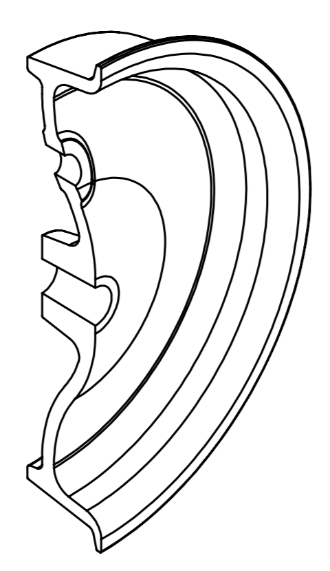

Ci-dessous, voici quelques vues en 3D de la roue usinée.
L'étude de faisabilité et de conception est terminée, la fabrication de l'outillage qui servira de modèle est lancée et les roues seront réalisées dans une fonderie dans les Ardennes.
Pour information sur les futures roues : une pièce usinée pèse environ 100 Kg. Les pièces sont réalisées en alliage de fonte. Les roues respectent fidèlement les pièces d'origine.

Nicolas Novel-Catin a écrit:Comment passe-t-on du dessin en 3D à la fonderie ?
A partir de la CAO de la roue usinée, on réalise l'étude de moulage. L'étude regroupe plusieurs éléments, on retrouve entre autre :
- Les surépaisseurs d'usinage et dépouilles.
- Le choix du type du moulage (pour ce cas, le choix s'est porté sur le moulage sable)
- Les calculs des systèmes de remplissage et d’alimentation de la pièce.
- etc.
A partir de toutes ces données, il faut maintenant dessiner la pièce dite "brut de fonderie". Viennent ensuite les tracés des systèmes de remplissage et d'alimentation.
L'étape suivante, consiste à simuler le remplissage de la pièce avec un logiciel de simulation prévu pour la fonderie. Le but est d'observer les phases de l'état liquide à l'état solide de la pièce. Si la simulation ne révèle aucun défaut, l'étude de moulage est validé.
On réalise ensuite le modèle de la roue brut. A partir du fichier CAO du modèle, on usine un bloc de plastique à l'aide d'une machine à commande numérique 5 axes (pour ce cas).
Le fondeur n'a plus qu'à fabriquer les pièces à partir du modèle, des fichiers CAO et des plans.
Clément
