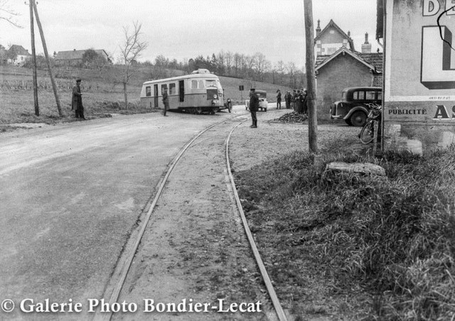

MGO 825 a écrit:Bonjour
Sur la première photo , la voie n'est pas bien propre et seuls le champignon d'un rail est visible à sa surface . Voie envahie par la terre et les herbes + légèreté de l'autorail = Sortie de voie facilitée ... après pour la position de l'autorail , pas trop de dégâts apparents : C'est sûr , " il touche du bois " :rod_siflet :mdr2: !
Sur cette vue un coin ressemblant....
Reste à savoir où le 603 s'est mis en "équerre"....
monplaisir

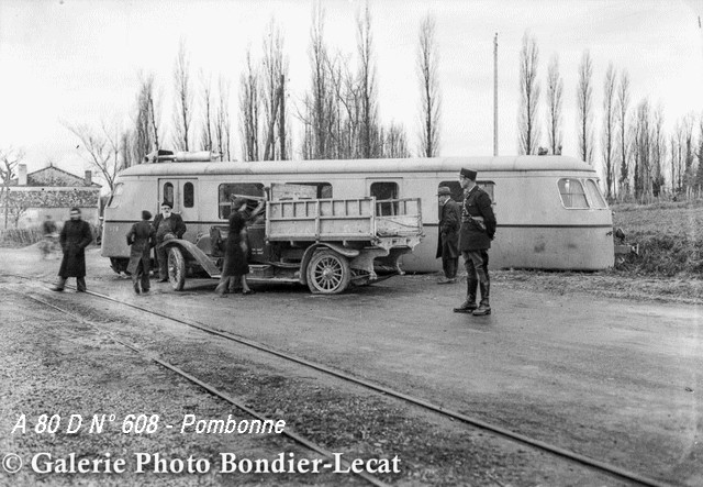

8 mois plus tard Billard contre Renault... D9
Le Billard N° 608 déraille le 03 janvier 1940 à Pombonne - Ligne Bergerac - Vergt
Voir le site d'où vient la photo: http://www.photo-bondier-bergerac.fr/ga ... its-divers
On remarque que pour ce 2ème accident que le Billard se retrouve aussi à presque 90° par rapport à la voie!
monplaisir
Messages: 2263
Re: Dordogne: deraillement d'un Billard, le 603 en mai 1939
Messagepar Saboul » 12 03 2016 à 13:58
Bonjour
Cela peut facilement se comprendre lorsque l'engin circule moteur a l'arrière .
Le boggie le plus léger saute plus facilement sur un choc ou une voie enterrée , un fois déraillé le bogie se met en crabe et l'engin a l'équerre.
Logique !

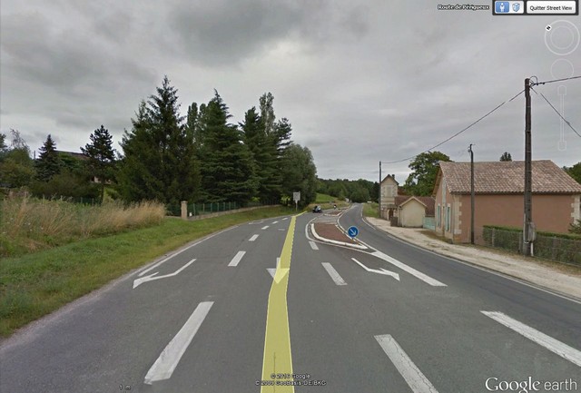

Messagepar monplaisir » 12 03 2016 à 15:25
Je suis allé voir 76 ans après... :mrgreen:
Sous le même angle, de vue...
monplaisir

Messagepar Frank D » 12 03 2016 à 16:38
Saboul a écrit:On remarque que pour ce 2ème accident que le Billard se retrouve aussi à presque 90° par rapport à la voie!
Logique !
La position des deux véhicules laisse à penser en effet que le Billard est sorti tout seul de sa voie pour une raison quelconque et que, pas de bol, le camion arrivait en face au même moment !
Il est quand même malheureux qu'il faille attendre les accidents pour pouvoir profiter des si rares photos de Billard sur ce réseau, si t'en a d'autres dans le même genre, n'hésite pas Monplaisir ! :H1 ;)

Messagepar monplaisir » 12 03 2016 à 17:08
:mrgreen: :mrgreen: :mrgreen:
J'essaye et j'y passe du temps :mrgreen: :mrgreen:
Regarde bien le camion la roue ARG a pris , semble t-il, une "figue". Du moins elle est crevée... D'autre part le phare coté cabine 2 est de travers..

Messagepar rail1435 » 12 03 2016 à 17:21
Sur le réseau CGTE (trams de Genève), il y avait un véhicule spécialisé dans le nettoyage des gorges des rails. Ce tronçon de voie aurait bien mérité l'intervention d'un tel véhicule: la gorge est bien remplie de gravier, et le trains devait souvent rouler avec "boudin sur gravier" plutôt qu'avec "bandage sur rail". :H2 :F9
La photo ne permet pas de voir les traces du lieu où le bogie a quitté les rails.
