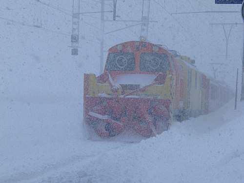

Messagepar rail cassé » 31 12 2014 à 15:03
Les turbines frontales ( système Beilhack )
Ces outils de déneigement sont très connus dans le milieu ferroviaire, il en roule dans le monde entier. Ce système de turbines de grande capacité ( de 4000 à 8000 mètres cubes ) permets une avance rapide de l'engin dans des densités de matière assez faibles et des cubages importants. (Neige fraîche ou de regel comme la glace poreuse ) Par contre dans une couche importante de vieille neige, le travail avec avance en continu est quasi impossible. Le travail dans les neiges mouillé est assez compliqué!!.
Encore une fois, le CN4 a un outil de déneigement assez particulier assimilable à un centrifugeuse à SOC.

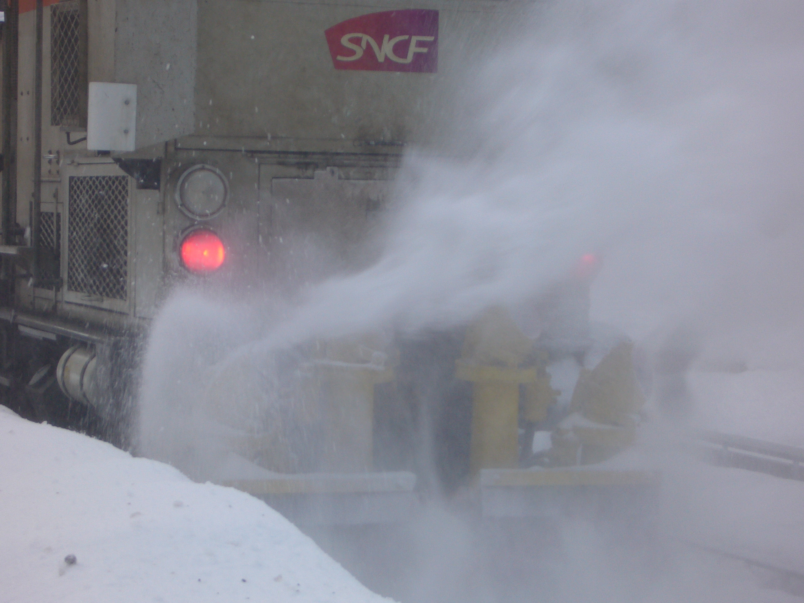

Messagepar rail cassé » 31 12 2014 à 17:46
Voici un exemple de turbines frontales type Beilhack munies d'un système de tuyères d'éjections orientables! Sur cette vidéo la neige est déjà un peu " mate" ( lourde et collante ), on voit bien devant la machine se former un bouchon de neige, cette dernière à du mal à rentrer dans les turbines, les hélices d'écrêtage ne facilites pas la chose dans ce type de neige.

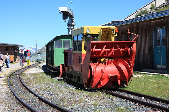

Les centrifugeuses à soc.
L'idée de travailler la matière neigeuse en deux fois ( bi étage ) fait son chemin. il est intéressant de vouloir décomposer en deux partie les 4 mouvement de l'homme utilisant une pelle à neige, un lame ou étrave s'occupe des deux premiers mouvements ( entrée dans la matière, prélèvement d'une partie de matière ). la turbine s'occupant elle des deux autres mouvements '( accélération et l'éjection de la matière).
Le problème de ces engins est que le premier étage ( lame ou étrave ) suivant la densité de la matière en modifie les molécules ce qui empêche de le deuxième étage de l'engin de travailler correctement.
Bon, en neige fraîche ( ou sèche ), la transformation de la matière dans le premier étage n'étant pas importante, l'outil fonctionne assez bien. Ces outils ne sont plus utilisés en déneigement dit " industriel " et je ne connais pas d'applications ferroviaires si ce n'est sur les engins de déneigement du MBE ( bien améliorés quand même ).

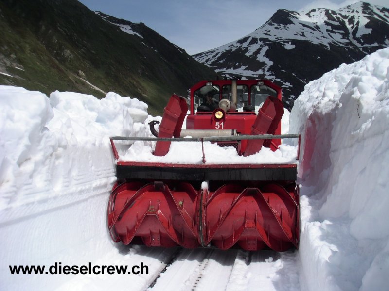

Les fraises à neige.
Certains ingénieurs et constructeur voyant que le système bi étagé est compliqué à réaliser orientent leur recherches envers un outils rotatif capable de travailler dans à peu près toutes les densités de matière neigeuse. L'outil se doit d'avoir un rendement élevé, une éjection assez propre et précise. L'avance de l'engin devant rester assez rapide dans les faibles couches de neige, il en sera moins vrai dans des couches de forte hauteur ( normal me direz vous ).
Ces engin ont et font toujours merveille dans le travail de réouverture de col alpins et pour le travail des vieilles neiges.
Il n'y eu guerre d'applications ferroviaires. si ce n'est sur des cf à voie étroite et à crémaillère ( l'engin pousseur doit fournir de gros efforts de traction ).
