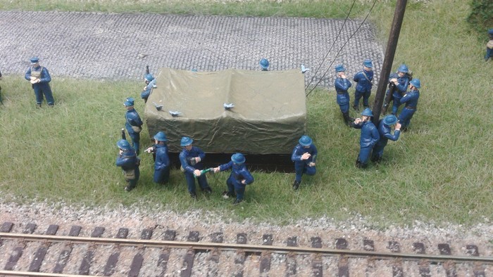

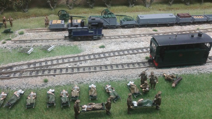

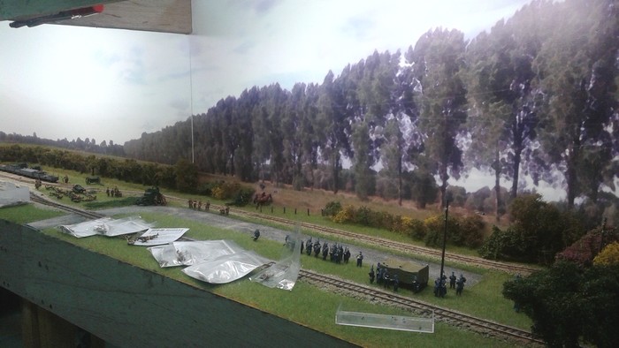

Ce ne fut pas de tout repos mais c'est livré.
Ces 2 modules sont construits aux normes FDEM et s'ils nous les rendent, ils pourront être utilisés en expo.
Les soldats et véhicules proviennent de chez WD Models soldats en métal blanc ou en résine.
Les véhicules en résine + métal blanc et parfois Arcap
Les wagons en résine ou en plastique.
Nous avons tout peint avec de la Vallejo un peu à l'aéro, le reste à la main. Nous sommes maintenant tous spécialistes du pinceau 3/0 ou 5/0
Le fond de décor provient du boulot de Roderik, c'est une photo réelle (assemblage panoramique de 4 photos) collée sur 2 panneaux de Forex
Le fond est plié au max pour rentrer dans le module et se cale en place sans le coller.
La végétation provient de chez Mininatur avec un soupçon de Heki
Je n'ai fait aucune photo du montage et encore moins de la maquette finie.
J'irai en faire à l'expo.J'oubliais, entre les personnages et la peinture, il y a de l'apprêt, en partie quelques bombes de Tamiya, le reste en Vallejo à l'Aéro.
Pour planter les soldats, Albert a passé du temps à leur forer un petit trou dans le pied et d'y insérer un morceau de fil de 0,5mm de diamètre.
De mon côté j'ai construit les modules avec un fond de styrodur (polystyrène extrudé compact) de 40mm
Il suffit de planter le soldat bien droit et ça tient.
Heureusement nous avons un expert militaire qui nous a donné accès à la salle 14-18 du musée de l'armée et bien conseillé pour les différentes teintes avec Roderik.
Encore une réalisation collective des Saroulmapoul !

J'ai exploré le plan B, et j'ai retrouvé d'autres photos ! H4
mais bon, c'est plus tout à fait comme ça à l'expo ... ;)
Re: j'avais 20 ans en 14 ...
Messagepar pelican » 03 08 2014 à 21:24
je viens de recevoir d'autres photos, prises lors du montage final ;)

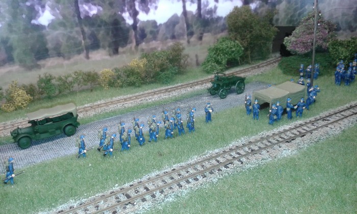

Messagepar pelican » 05 08 2014 à 07:43
fond de décor réalisé à partir de plusieurs photos assemblées, agrandies, et floutées, ensuite imprimé en grand format, et collé sur du forex, le tout réalisé par un GRAND ami ... :mrgreen:
A ne pas confondre avec un petit tamis ...
le fond a été ensuite simplement courbé et inséré à force dans la structure ... ;)
