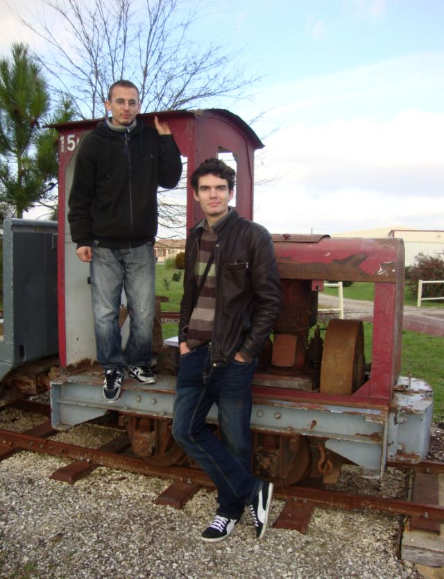

8 en France :
3 au Tacots de lacs (Deutz sous licence Pétolat)
les deux sur la photo et un troisième stocké à un autre endroit.
1 à L'APEMVE Deutz PME 117 F n° 10284 de 1931(Ex Allemagne et était a l'origine en voie de 70 en Autriche) Châssis soudé
