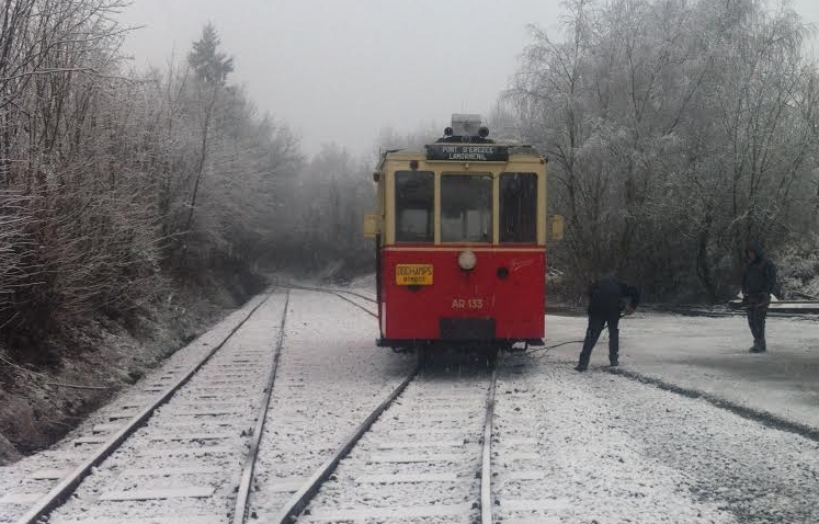

Dépuis 1969 j était à Lamorménil. Toujours le mème tristesse comme à Dochamps. :cry: :cry: :cry:
Mais finalement ils sont arrivé à Lamorménil!!! :ipb-251 :ipb-251 :ipb-251
E2 E2 E2
Sakula :ipb-279 (c'est pour l'ete 2015)
(les voies sont tous déposer)

Je crois - la photo fait foi - que les voies sont toutes posées. :F9
Avec des voies déposées, il ne resterait au plus que le ballast.

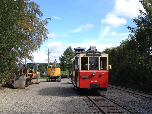

La voie est entièrement reposée entre Forges et Lamorménil, à part un morceau de l'évitement de Dochamps.
Cela veut dire démontage des rails, qui ont été placés sur les bas côtés pendant les travaux. Enlèvement au bull-dozer de toutes les traverses + décapage et enlèvement de l'ancien ballast.
Pose de ballast neuf, damage au rouleau compresseur. Achat et pose de traverses et tire-fonds neufs, réutilisation et pose des rails existants (presque partout)
Voici une circulation par autorail jusqu'à Lamorménil. Photo prise le 20/9/2014 :
