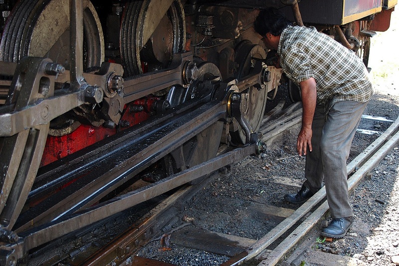

Pièces à identifier 040 T du DFB
Re: Pièces à identifier 040 T du DFB
Messagepar pelican » 21 11 2012 à 09:40
rail1435 a écrit:
rail1435 a écrit:...J'ai écrit une bêtise,...
Non, deux! H4
Au premier plan, ce n'est pas un carter, mais les bandes avec les rivets pour tenir les garnitures. Le montage n'est pas tout-à-fait identique à celui de l'autre axe de crémaillère: le point fixe est en bas et le système de tension en haut, à l'inverse de l'autre.
jamais deux sans trois ... on attend la 3ème bêtise ... :rod_mdr2
Messages: 50647
Messagepar alexandre » 21 11 2012 à 11:06
Gros plan sur la partie visible des faux essieux. Le rainurage est-il celui des freins à bande ?
