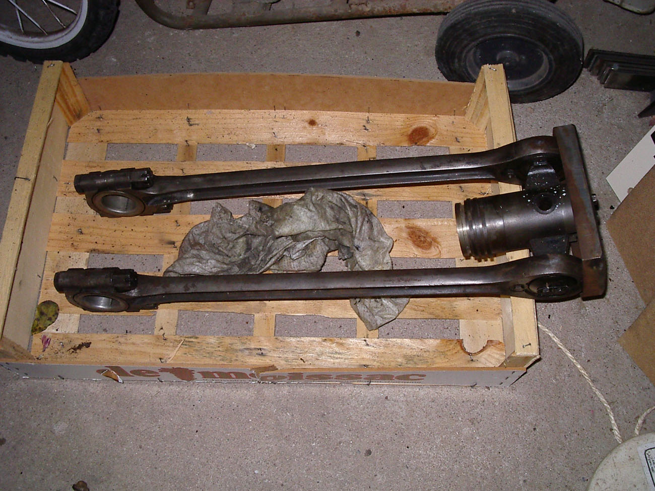

Messagepar Decau88 » 16 02 2012 à 19:53

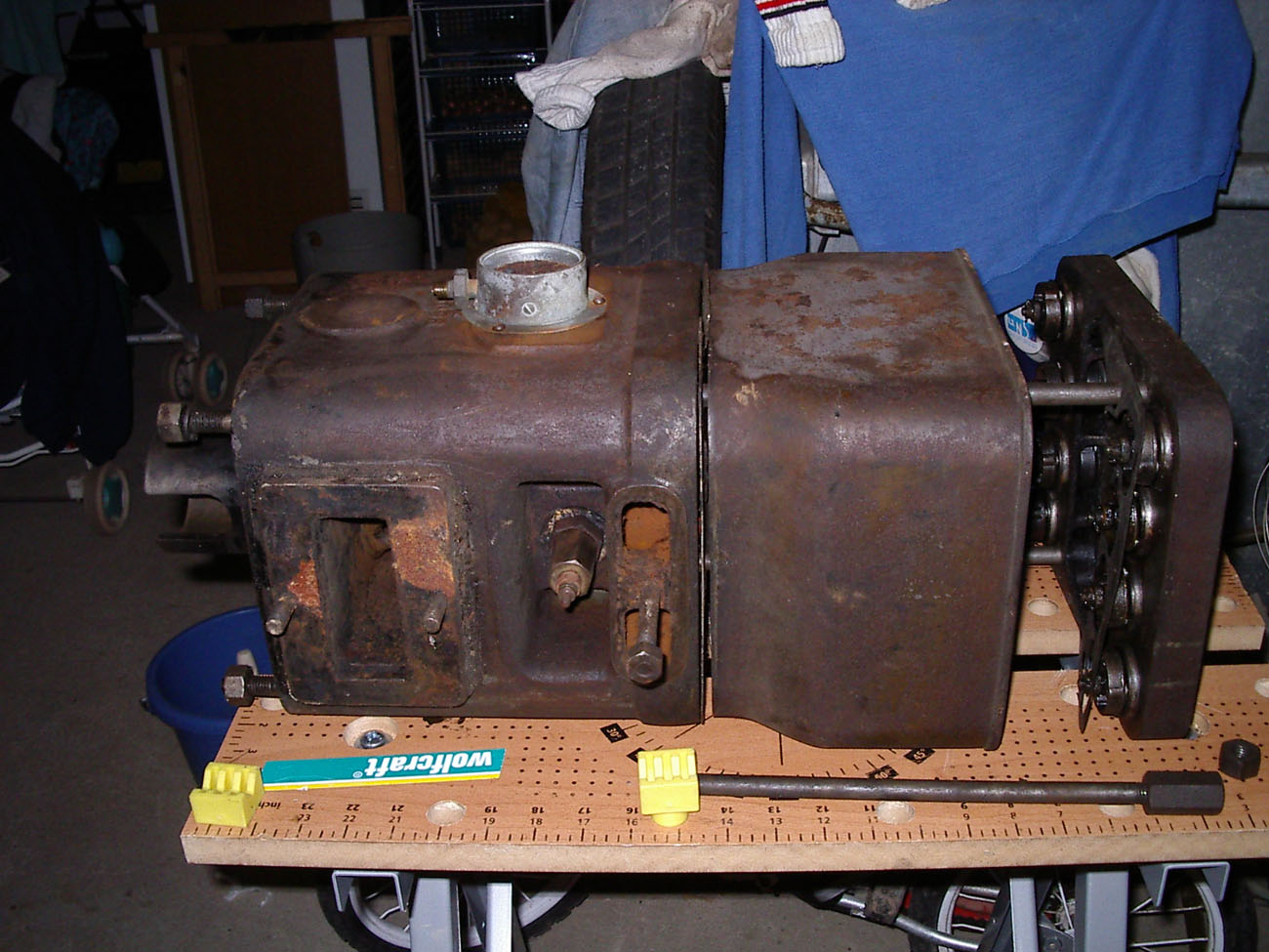

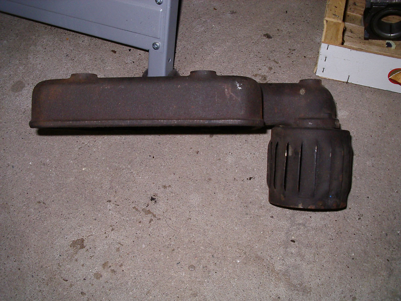

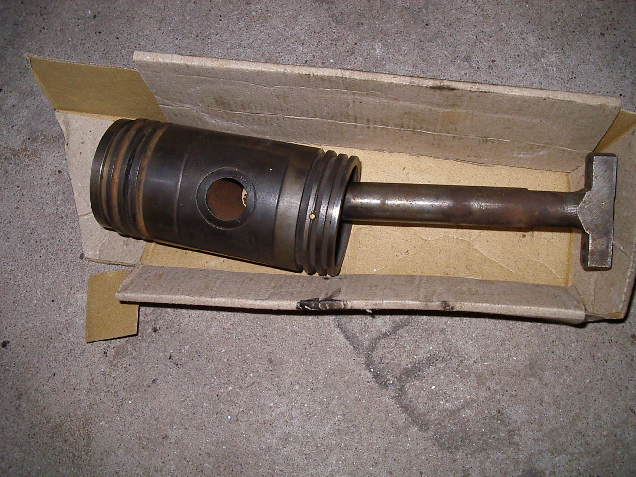

et après la carosserie, c'est au tour du moteur:
Culasse et clapets d'air
Piston du haut avec ses bielles
Piston du bas
et la partie supérieure avec le filtre a air
Ah oui, j'avais oublié de préciser pour les non initié que le CLM est un moteur diesel 2 temps avec 2 pistons en opposition dans un même cylindre vertical. La "gamelle" en haut des bielles du piston supérieur sert au balayage d'air.

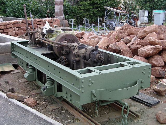

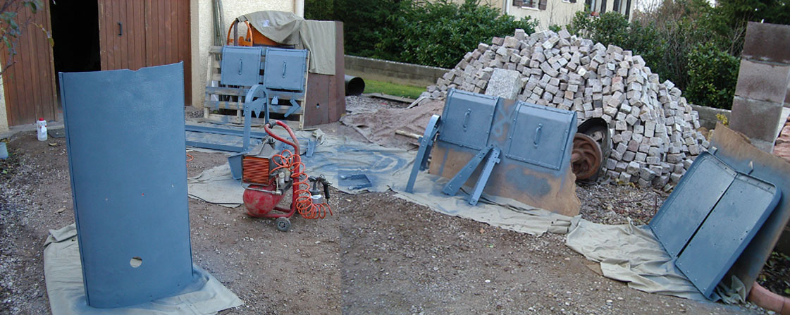

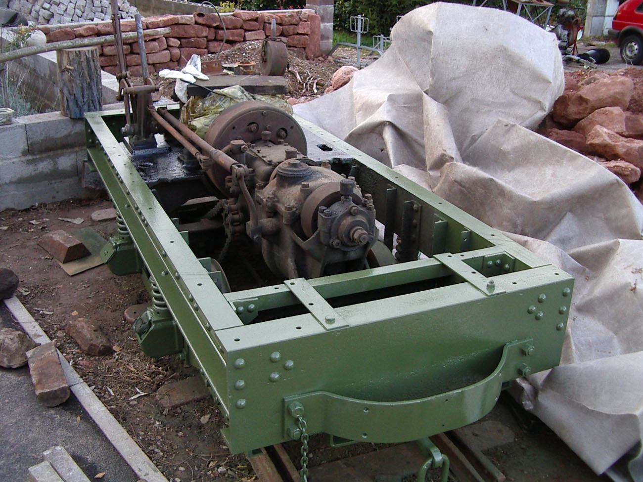

Un fois le puzzle réunis dans sa totalité et après avoir compris comment tout cela s'assemblait :? la réfection des quelques pieces tordues ou cabosées a été entreprise et après un bon coup de sablage, la mise en peinture a suivi.
peinture anti rouile pour le chassis
puis peinture définitive
puis c'est au tour des pièces de carosserie de subir le même traitement
tout ceci dans des conditions très... spartiates. :oups2:

Messagepar David BLONDIN » 16 02 2012 à 22:48
Une petite image pour comprendre le principe de ce moteur :

Messagepar YVES » 16 02 2012 à 23:41
Et il était comment le moteur, après ces longs mois dehors ?
Je suis toujours épaté de voir que l'on arrive à les remettre en route ces vieux moteurs. Et pourtant, ce ne doit pas être facile de trouver des pièces...
P.S. : Etonnant, on entend presque le ronron d'un diesel CML, et Diabolo n'a pas encore pointé le bout du nez...
Re: Decauville vous avez dit Decauville !!!
Messagepar Decau88 » 17 02 2012 à 01:13
en fait seul le carter du moteur avec le villebrequin + volant d'inertie +boite étaient restés sur le loco et le tout bien baché. Donc y a pas eu de casse. Un bon déglaçage de la chemise a suffit à remettre tout cela d'équerre.
Le seul hic c'est que l'injecteur était mortifiu. Et ca, avec le porte injecteur adapté, c'est pas la bulle a trouver!!! Surtout avec le même débit que l'original. J'ai bien tenté avec un autre modèle mais point nenni. Il a juste bien voulu toussoter quleques secondes d'affilée. Capricieux le bestiau! Et puis les CLM, c'est hyper sensible à la moindre fuite d'air sur le circuit d'approvisionnement du gas oil ou encore sur l'étanchéité des clapets d'air.
Après de longues recherches, je viens seulement de retrouver un injecteur similaire donc, dès le printemps (faut que ca dégèle maintenant! après les coups de -20°C qu'on a eu) je m'y remet. Révision complète du bloc moteur , étanchéité des clapets, vérification des segments et je vous le dit, ca va pèter crénom!!!

Messagepar Decau88 » 17 02 2012 à 19:28
Ben en fait, je suis allé chez mon fabricant de peinture local (mais pas un brico truc!!!)et je lui ai demandé une peinture anti rouille costaud. Et hop vas y que je te tape la formule magique. Par conte, par dessus j'ai mis une peinture polyuréthane de même teinte.
