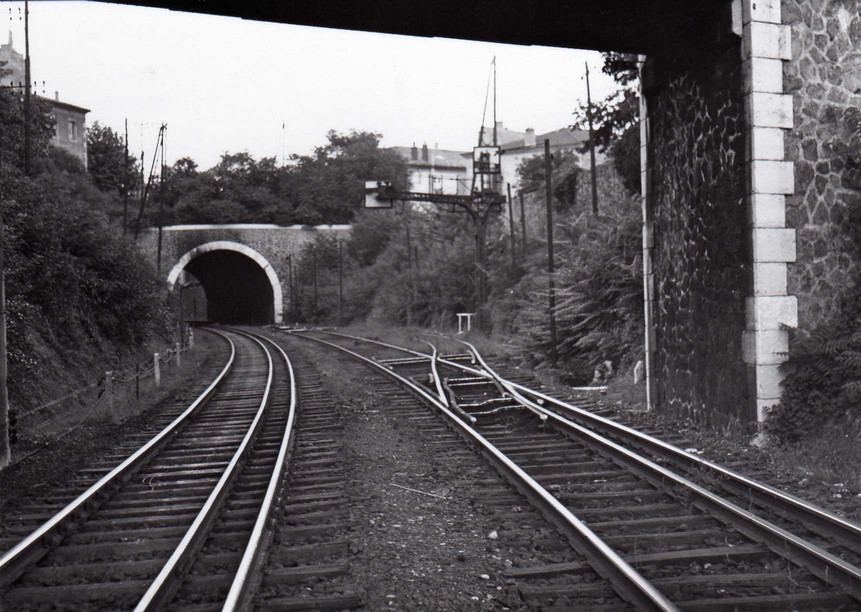

L'appareil de voie est bien curieux, car il n'a pas de lame, ce qui laisse entendre qu'il ne pouvait être utilisé par les train CFD que dans le sens Le Cheylard Tournon et non l'inverse.
RER C
Messages: 943
Re: WikiPLM utile aussi pour les gares mixtes !
Messagepar malletslm » 08 01 2012 à 13:59

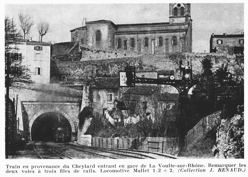

L'appareil de voie sur la photo montrée par Gallavael ? Je crois qu'il n'y a jamais eu de lames mobiles sur ces appareils, et bien que celui sur la photo soit pris en "talon" par les trains arrivant à Tournon, celui à l'autre extrémité de ce court "évitement" était identique et se prenait "en pointe"... je remets cette photo, pour mémoire :
Tournon :
Et, par analogie, voici le même dispositif qui existait à La Voulte sur Rhône, avec la voie CFD qui fait un petit "saut de puce" hors de la voie PLM pour passer du côté de "son" carré d'arrêt. On remarquera que la potence de signalisation est exactement la même dans les deux gares... ;)
La Voulte-sur-Rhône :

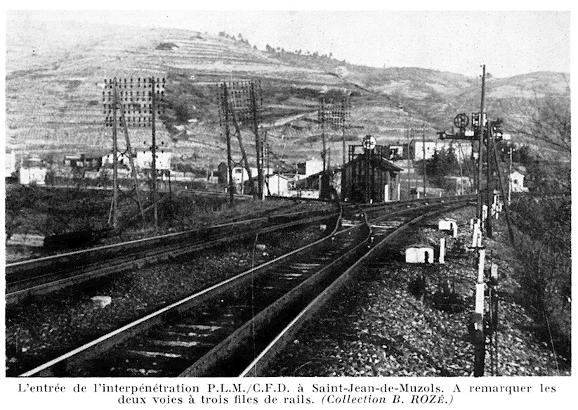

Pour complèter le dossier ;) , je joins aussi une photo de Saint-Jean-de-Muzols à l'époque du "double tronc commun". Les deux dernières photos proviennent de la revue MTVS n°13, j'ai intentionnellement laissé les légendes des photos pour en indiquer l'origine :
Saint-Jean-de-Muzols :
malletslm
archiviste du forum
Messages: 7204

Messagepar L'homme du pire caddy » 08 01 2012 à 15:23
RER C a écrit:L'appareil de voie est bien curieux, car il n'a pas de lame, ce qui laisse entendre qu'il ne pouvait être utilisé par les train CFD que dans le sens Le Cheylard Tournon et non l'inverse.
Tous les appareils d'entrée/sortie de section VN/VM utilisés à Tournon et La Voulte sont sans pièces mobiles et utilisables dans les deux sens.
Je suppose que tu veux parler de la photo ancienne de Tournon où en utilisation inverse l'absence de lame mobile est compensée par le contre-rail présent à côté du troisième rail CFD et qui "tire" l'essieu en voie déviée via la face interne de la roue.
Ce qui, je pense, te trompe, c'est le fait qu'il y a deux types d'appareil qui sont utilisés selon le côté, droit ou gauche, où se trouve la VM dans la VN.
Pierre. ;)
