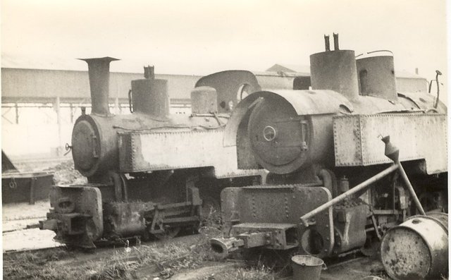

Cette 030T a la fermeture de boîte à fumée comme celle de la 1619 contrairement aux fermetures d'origine Decauville (petit volant à gauche de la porte comme sur la 1632 en photo à côté de l'épave de la 1619 sur la photo ci-dessous prise le 11 Décembre 1963 devant le dépôt des Decauville de la Sucrerie de Toury) :

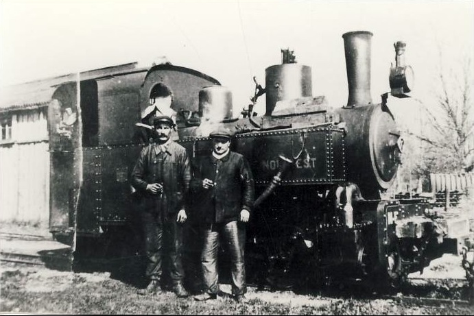

Sedan et quelques paquets de copies ayant été digérés, je reviens sur le cliché posté par Yves :
Cette photo m'a longtemps posé problème. J'ai d'abord pensé qu'elle avait été prise à la sucrerie de Toury, à tel point que je l'avais tout d'abord sélectionnée en vue de figurer dans mon bouquin. Et comme le dit Bernard, sa ressemblance est frappante avec la 1619. Et si la photo a vraiment été prise en 1931/1935, comme le laisse supposer la légende, la 1619 est à Toury depuis dix ans...
Maintenant, si on regarde de plus près la photo, il y a deux ou trois détails qui prêchent en la défaveur de Toury. La traverse possède encore ses crochets de part et d'autre du tampon. La traverse avant est estampillée NE et ornée d'un joli filet. Il y a un système d'aspiration d'eau sur l'arrière du dôme. Tout cela m'avait fait songer à une vue prise dans l'Aisne, ou alors les toutes premières années de son emploi à Toury. Cela m'avait conduit, ça et les tarifs prohibitifs de LVDR, à ne pas la retenir.
Donc, pour moi, c'est "Vallée de l'Ailette" avec une part de doute.

Et puis, il y a aussi le décor, tout autour de la 030 Decauville.
1) Le bâtiment à gauche. Or maintenant, nous savons que les BV de la ligne était des baraques provisoires.
2) Regardez et grossissez le cliché sur la droite; On voit un tas de traverses et derrière... Un abri provisoire rond en tôle.
Tout cela plaide pour la ligne de l'Ailette, ambiance post-reconstruction.
Pour les lecteurs intéressés, un bon dossier de presse "après la guerre", réalisé par le service pédagogique de la caverne du dragon :
http://www.caverne-du-dragon.com/UserFi ... 201919.pdf
Par contre, en comparant les 2 deux photos postées, on remarque que les 030 Decauville pouvaient avoir quelques différences au niveau des abris. Fermé à l'arrière sur la photo que j'ai posté, ouvert sur celle d'Eric Fresné (et dans le Domengie p. 241).

Effectivement... Et la cabine fermée, c'est une coutume à Toury. Même les machines achetées neuves ont été équipées de la sorte par les ateliers de l'usine :?

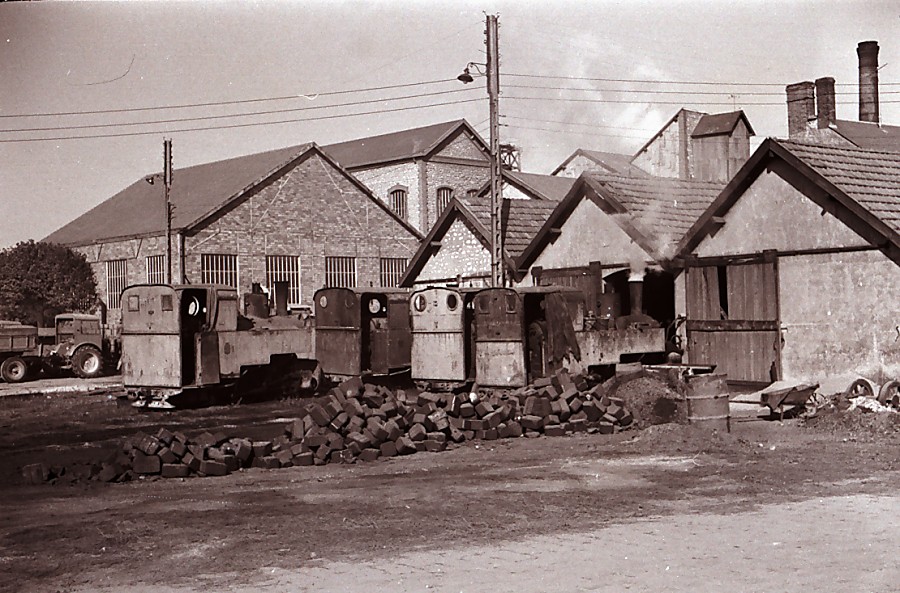

Dépôt de la sucrerie de Toury le 16 Octobre 1962

Belle collection de Decauville.
030T 1707 Nord-Est avez-vous relevé les n° des machines ?
Et puis une petite question (piège) :
Lors de la reprise de la ligne de l'Ailette par le Nord-Est, il est évident que les Decauville furent repeintes.
Mais à la fin de la première guerre mondiale, quelle pouvait être leur livrée ? Bref, quelles étaient les couleurs militaires des 030 Decauville, et aussi de Cooke, ex-US army ? Merci.

Edit : pour les numéros des machines de Toury en général, l'IRS dispose de la liste. Pour les numéros de ces quatre là en particulier, faut demander à Bernard.

Je n'ai pas la liste de ces 4 locos , je vais chercher, mais la 1707 Nord-Est est la 2ème en partant de la gauche, sa couleur rouge brique se différencie du gris des autres. (L'AR est noirâtre)

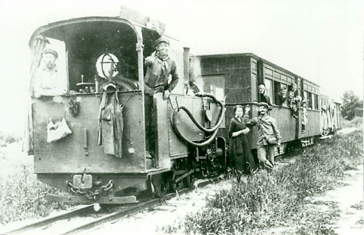

Une photo et sa légende que je souhaite soumettre à votre sagacité :
030T de la ligne de la vallée de l'Ailette, photographiée en 1922 à Crandelain.
Source : archives de la Vie du rail.
D'abord, c'est une jolie photo, avec une belle animation. j'adore le mécanicien, penché au dehors de sa machine, tout sourire, et les gamins aux fenêtres. La dame ? peut-être la gérante de la station ?...
Ensuite, la confrontation avec d'autres photos de ce message est intéressante.
On retrouve le dispositif de prise d'eau en marche (c'est à se demander s'il y avait des chateau d'eau sur la ligne !...). Mais l'abri est ouvert. Avez-vous remarqué l'échelle pour grimper sur les bâches à eau (et sur la Decauville Nord-Est, en aggrandissant, entre les 2 membres de l'équipe de conduite, il y a aussi une échelle !!!). Bon, pour comparer la fermeture de la boite à fumée, c'est raté...
Plus interessant.
Comme sur la photo de Eric Fresné, on trouve une rehausse sur la toiture. Pourquoi faire ? Stocker davantage de briquettes de charbon ? En tout cas, cela pourrait préciser l'origine exacte de la photo, la ligne de l'ailette.
Le convoi mérite aussi l'attention.
2 voitures, visiblement une réalisation locale, posées sur des plateformes d'artillerie Péchot (je ne dit pas de bêtise ? :F9 ...). Une forme de parallélépipède, juste une porte, une échelle pour grimper sur le toit plat.
Puis une baladeuse.
En queue de convoi, un wagon 2 essieux, un couvert (origine ?) ?
Qu'en pensez-vous ?...

En 1924, la vallée de l'Aillette a les unités suivantes en guise de matériel voyageurs :
10 voitures fermées
3 baladeuses
1 fourgon sur wagon Péchot.
Maintenant, voilà comment je vois la chose :
Les deux voitures fermées sont sur plateforme Péchot, c'est évident.
Au nez, la baladeuse est sur châssis anglais Clayton. Je n'ai aucune preuve, c'est juste un je ne sais quoi dans la silhouette qui me le fait dire.
Le fourgon, ben c'est le fourgon Péchot. A moins que ce ne soit l'un des couvert Pershing ayant circulé sur la ligne (mais l'allure ne cadre pas trop).
Une remarque générale sur le matériel voyageurs des MRL. Partout où il y en a eu, cela a toujours été de la construction locale sur châssis militaires.
En ce qui concerne la vue 3/4 avant de la machine, l'argument de la prise d'eau par pulsomètre est à manier avec beaucoup de précautions. C'est un équipement militaire dont on hérité les machines versées au MRL et qui a très bien pu être conservé par la suite ailleurs. En tout état de cause, cela ne nous dit pas où a été prise la photo sauf à pouvoir lire la légende dont sont normalement dotés les archives LVdR.
