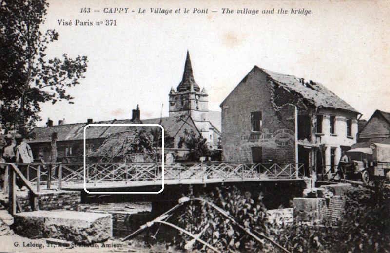

Messagepar oie galopante » 08 10 2018 à 17:48
Une autre carte postale de Cappy - celle-ci montrant le pont sur le canal. Notez le bâtiment endommagé (carré blanc) du côté nord du pont.
Je pense que le même bâtiment apparaît à gauche ice. La qualité de l'image est médiocre mais on peut discerner les deux hommes (soldats?) marchant le long d'une voie de chemin de fer.
Cappy - le V60 au nord du pont
Cappy 2.jpg (39.83 Kio) Vu 4323 fois
Il semblerait que la V60 a traversé la route qui mène au pont, et a continué vers le nord du côté est du canal.
Mais où ensuite?
Malcolm

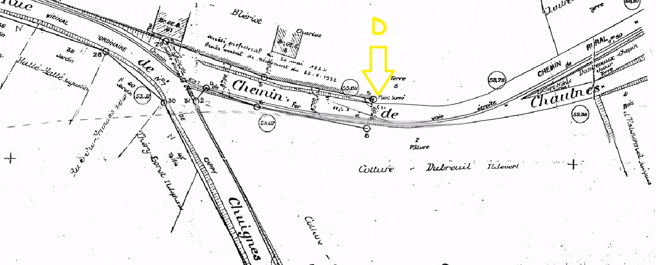

Quelques réflexions supplémentaires sur l'itinéraire de la V60 à travers le village, du canal à la ligne de front. Si nous supposons que la Rue de Chuignes offrait le meilleur accès au front, il semble y avoir quatre options.
Route A - la plus directe nécessiterait une courbe très serrée près du pont-canal. Cela aurait-il été possible?
Route B - la V60 continue au nord de la route sur 100 mètres pour rejoindre les rues du village. Mais, encore une fois, il y aurait une courbe serrée - cette fois près de l'église.
Route C - la plus longue autour du village mais les courbes ne seraient pas un problème.
Route D - la V60 traverse la route à côté du pont, continue du côté nord, avant de se renverser vers la Rue de Chuignes. Cependant, il n'y a aucune preuve d'une deuxième voie sur la carte postale ci-dessus.
Faites votre choix. :rod_siflet
Malcolm

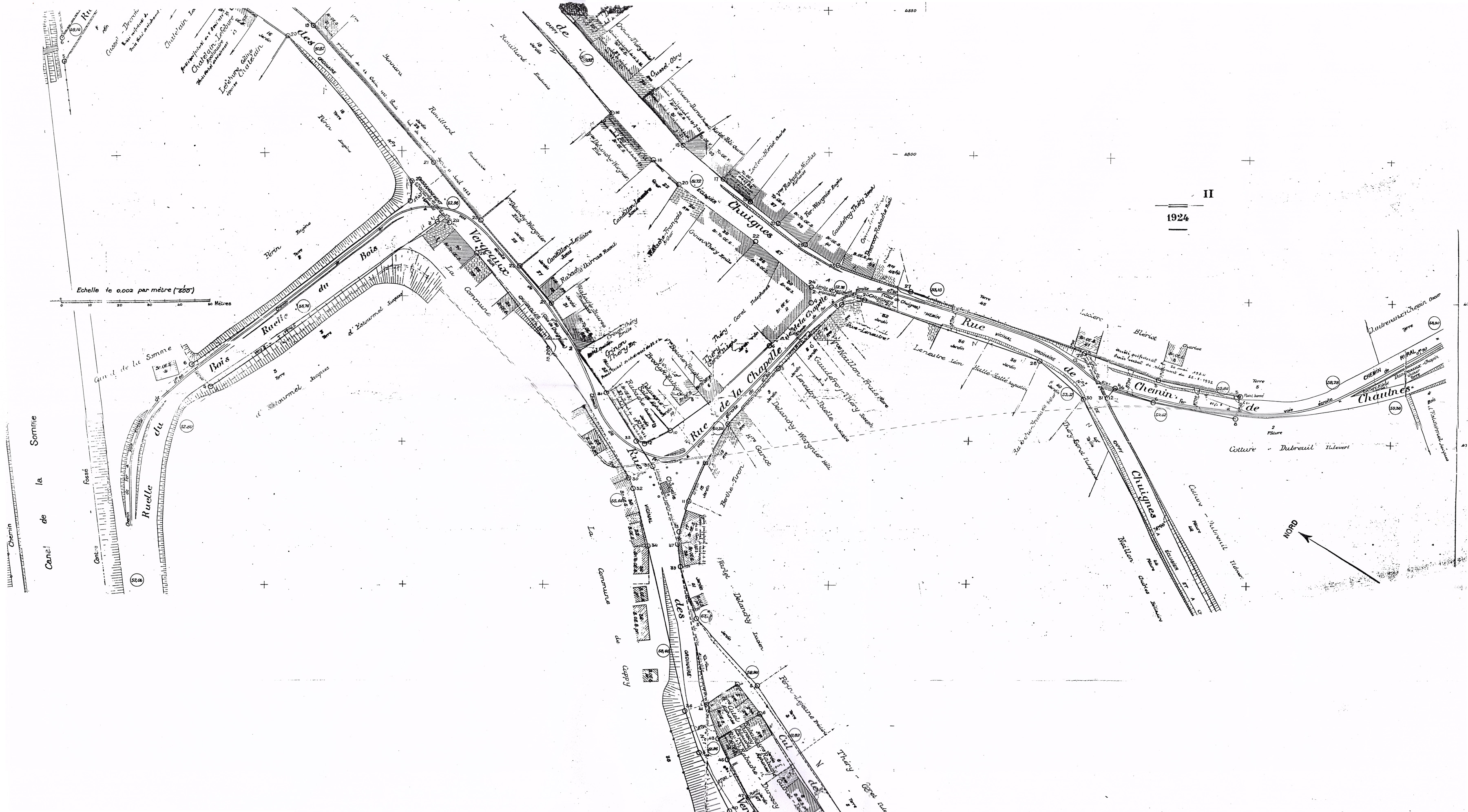

Messagepar David BLONDIN » 10 10 2018 à 23:00
Bonsoir

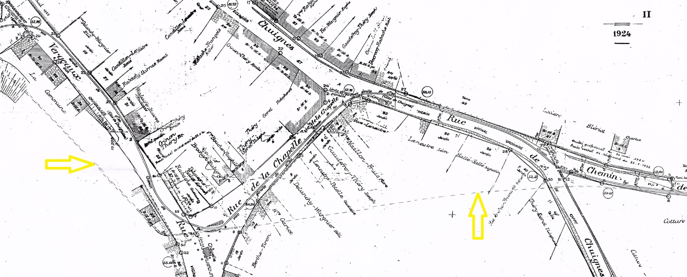

Désolé de mon silence, mais avant je voulais prendre le temps de (enfin !) scanner la carte ci jointe datant de 1924. Simple projet ou tracé avant la construction du tunnel ?

C'est la seule période où Pradayrol laisse planer un doute et j'ai interprété ce passage... Cela veut donc dire que la ligne MRL a d'emblée rejoint le canal ou a été prolongée par la Société de la voie de 60 avant la construction du tunnel. Donc une fenêtre 1921-1924.

Je suis heureux que mes spéculations sur l'itinéraire de la V60 à travers le village (même si elles soient incorrectes :rod_siflet ) aient suscité ces réponses utiles.
@ Eric: Je suis d'accord que l'embranchement militaire n'aurait pas atteint le plateau. J'ai fait remarquer dans mes précédents messages. Merci pour les informations détaillées sur la Ligne B. Cela correspond bien, je pense, avec les cartes des alliés de 1918. Vous avez également confirmé que la ligne directe entre Dompierre et Cappy avait été construite par le MRL après 1920. La carte affichée par David Blondin nous indique que la V60 s’est étendue au port, certainement en 1924. Je me demande s'il s'agit du même itinéraire que celui utilisé pour l'embranchement militaire vers la ligne de front. Cela semble plausible.

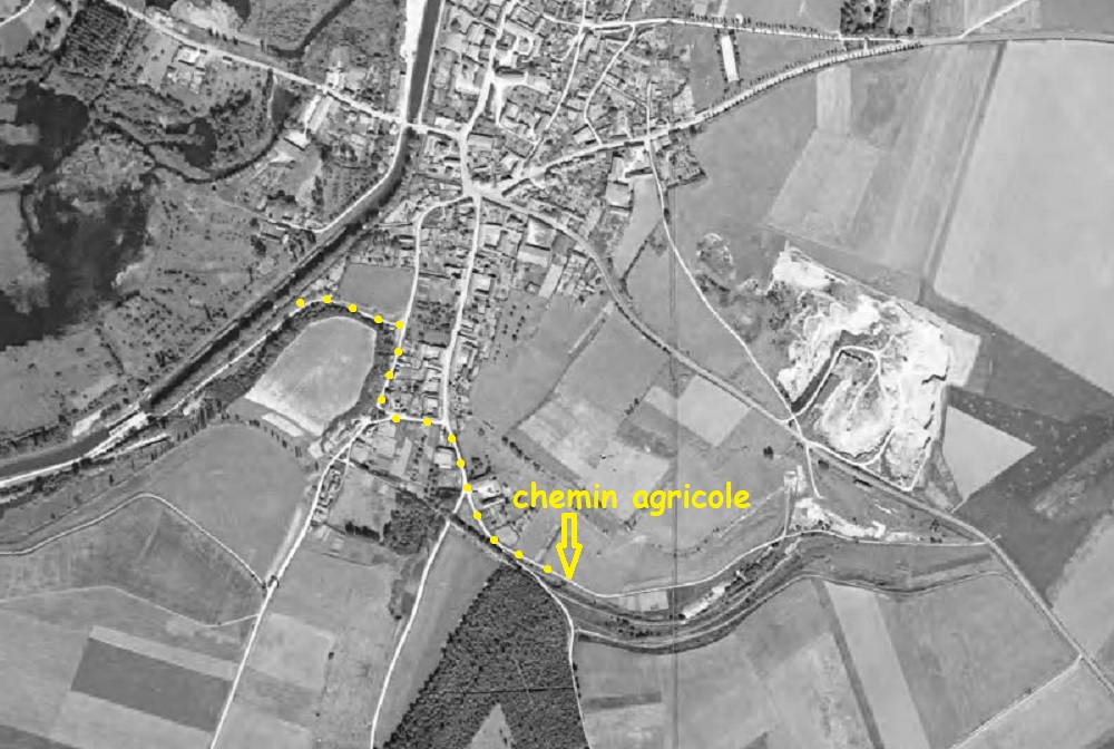

David: Merci pour cette carte merveilleuse - tellement de détails! À droite de la carte, on peut voir que la V60 utilise le chemin rural (agricole) dont j'ai parlé dans un post précédent. Sur cet extrait j'ai marqué Arrow D pour correspondre avec le même point sur le plan cadastrale (page 1).
Aussi, j'ai marqué cette route à travers le village sur la vue aerienne de 1947.
Dans mon esprit, cela pose encore une fois la question de savoir si la V60 suivait le chemin agricole jusqu'à la route de Dompierre, ou s'il y avait un Z antérieur comme discuté par padzl (page 1). Et que dire de la connexion à la carrière - oui ou non?
Ces anglais! Toujours plus de questions. #B6

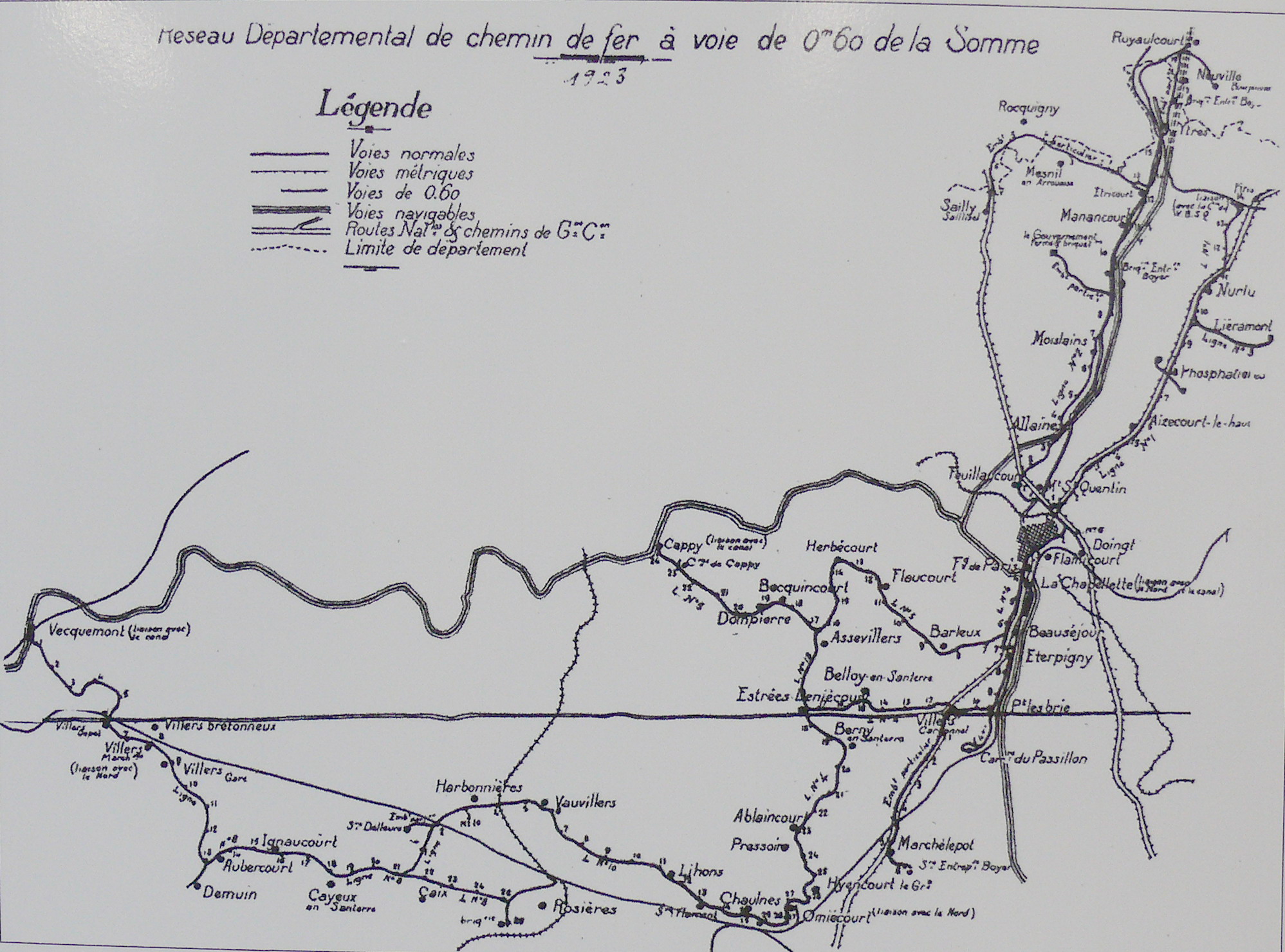

J'ignore où je suis allé pêcher ceci mais il était bien rangé dans mes dossiers.
(source ?)
Il est clair qu'en 1923, le réseau MRL a bien atteint Cappy mais il est aussi très clair que la ligne du canal ne faisait pas partie de ce réseau. Par contre il est précisé qu'à Cappy, il y a "liaison avec le canal". D'où la voie dans les rues du village visible sur le plan Cadastral de David.

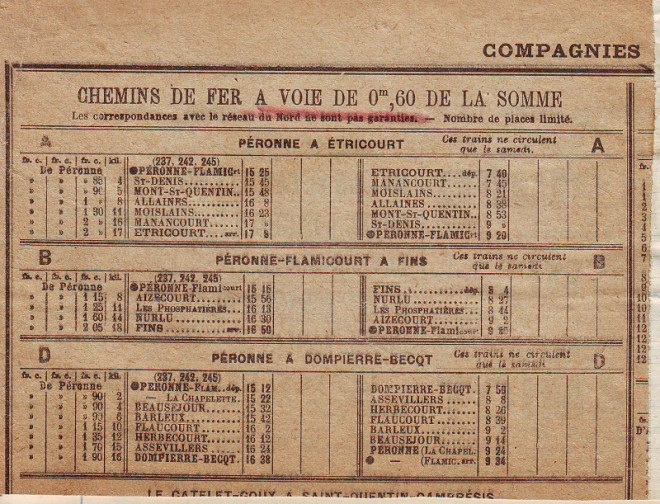

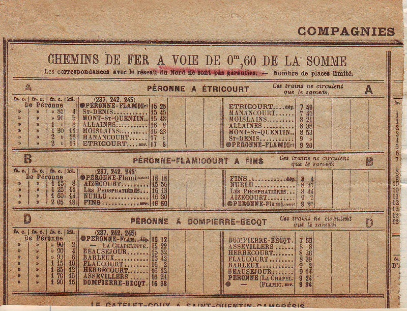

Autre pièce à joindre au dossier, un horaire Chaix de 1920/1921. Dompierre est bien relié à Péronne mais pas encore Cappy :

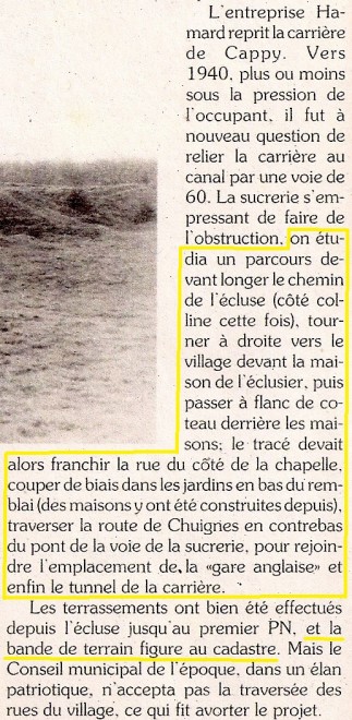

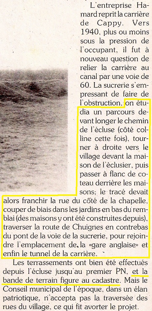

J'ai maintenant eu l'occasion d'étudier l'article dans Voie Étroite. Je vois maintenant qu'il y avait bien une correspondance avec la carrière du niveau supérieur. Savons-nous depuis combien d'années cela fonctionnait?
Il me semble que la carrière n’a jamais été reliée au chemin de fer au niveau inférieur (par le tunnel). Pauvre M. Cousot; ses ambitions ont toujours été contrariées.
Fait intéressant, l'itinéraire proposé en 1940 (pour éviter les rues du village) correspond plus ou moins à l'alignement mystère sur le plan cadastrale de 1924 (voir mon post ci-dessus). Se pourrait-il qu'il s'agisse d'une proposition antérieure (peut-être de M. Cousot lui-même) qui a été ressuscitée en 1940?

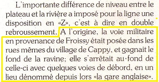

L'article indique que le chemin de fer militaire a traversé les rues du village, et situe la "gare anglaise" au fond du ravin.
Voie Étroite (extrait)
VE FCD 2 extract.jpg (98.51 Kio) Vu 3722 fois
J'ai l'impression que la "gare anglaise" était un soubriquet attribué plus tard. Mais pourquoi? Le seul indice que je peux trouver d'une présence de l'armée britannique dans la région se trouve dans l'article de Wikipedia sur Dompierre. Il place les troupes britanniques à Dompierre de mars 1917 à mars 1918. Il n'élabore pas plus loin.
Mais, si c'était vrai, ils n'auraient pas été laissés au repos pendant 12 mois. Peut-être ils ont été employés sur le chemin de fer d'une certaine manière. D'où le soubriquet.
L'article n'exclut pas l'existence d'un Z pendant la guerre, bien qu'aucune preuve de son existence n'ait pu être trouvée.

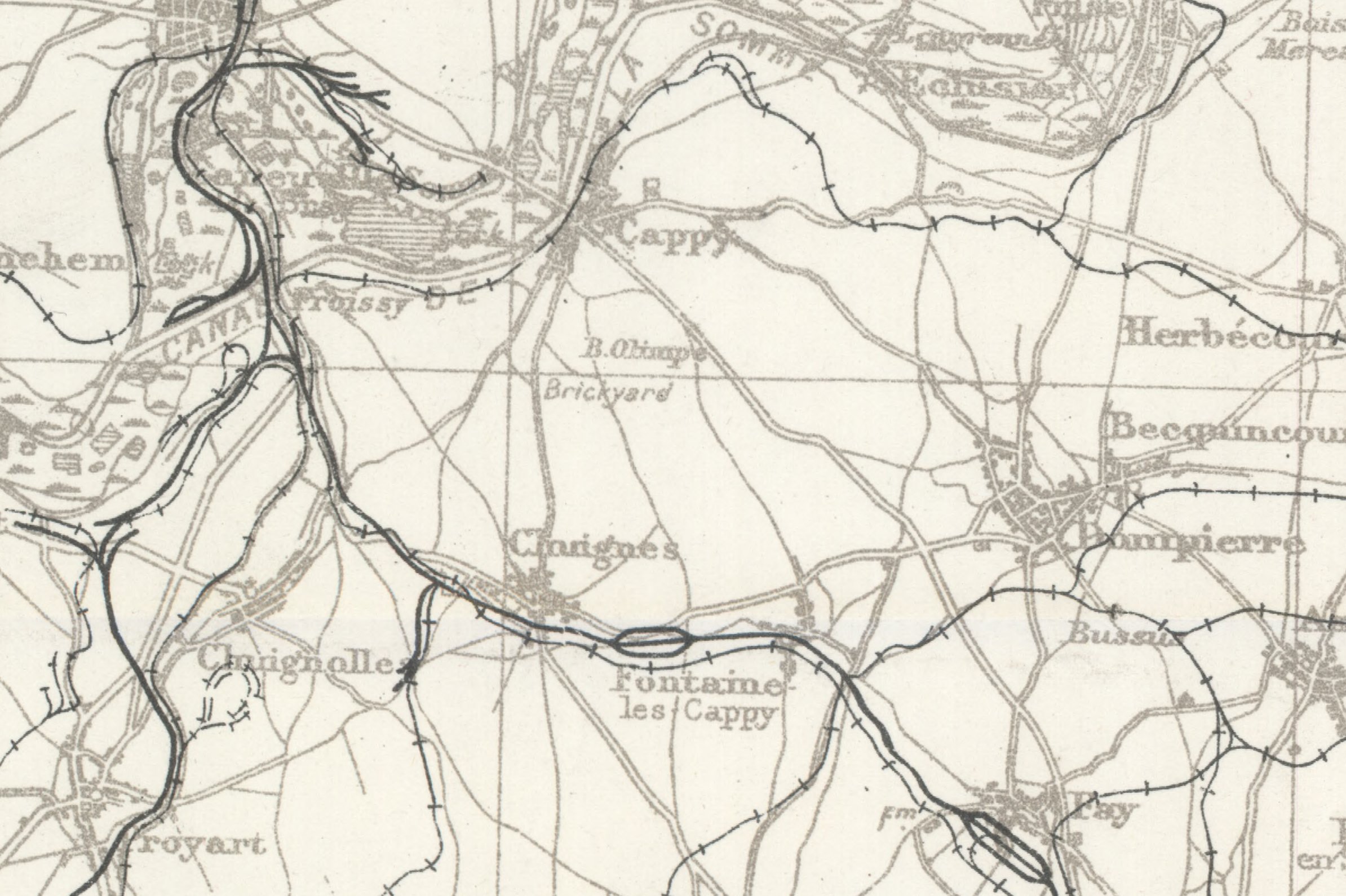

Je pense que la réponse à votre question est sur cette carte d'août 1918 :
Il n'y a pas de ligne militaire Cappy-Dompierre ni donc de Z.
Après, Pradayrol a pu supposer ce qu'il a voulu... :|
