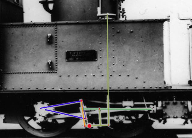

La Mouette a écrit:C'est une bête distrib à double exentrique non ? :D3
À double excentrique comme une distribution Allan ou Stephenson, mais la disposition du tiroir et de la commande de relevage semble différente :F9 ... une distribution de GOOCH, peut-être ?
malletslm
archiviste du forum
Messages: 7204
Messagepar SteamyStef » 17 10 2008 à 21:08
Goosch ? J'y crois pas trop! La coulisse m'a l'air droite et non courbée! Je pencherais plutôt pour une Allan.
La commande est vertical, on voit le volant au dessus des soutes à eau. Il attaque un bras horizontal articulé sur le gros point en rouge. De part et d'autre on voit bien les bras actionnant la commande de tiroir et la coulisse.
Mais je peux me tromper... :?
Stef
