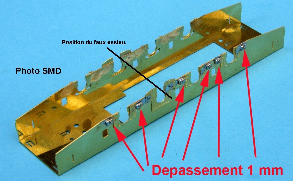

S'il faut juste glisser les essieux, c'est faisable simplement sur le kit par contre, s'il faut bouger les longerons, je ne ferais pas la modif #B8 Trop de boulot... Par contre, cela suppose qu'i a été étudié à l'origine pour pouvoir faire cette transformation simplement :F9

La photo qu'il y a sur le Guy DEFRANCE ne vous apporteras pas grand chose, c'est pratiquement la même que celle de la page 1, avec une moins bonne définition. Par contre cet engin est un 030 avec un faux essieu en deuxième position coté non-moteur (Voir notice Y9003 SMD) http://smd-productions.fr/smd15001.html

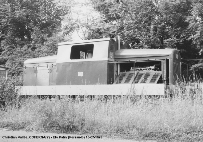

Messagepar Patrice Roussiale » 05 10 2024 à 09:46
Le "métrique" chez PATRY.
Malheureusement, on ne voir pas le train de roues H4 VM ou VN ?
Caisse et tablier différents par rapport aux Y9003/9004. Version d'origine ?
La caisse et les capots font plus "modernes". :F9

Re: Y9003/9004
Messagepar Storm » 05 10 2024 à 19:18
Merci pour cette photo Patrice #B6 Ça regle le problème, il restera en VN :B3

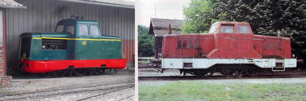

Messagepar Patrick ze rabbit Deludin » 05 10 2024 à 19:47
Ne serait-ce que les poids indiqués par "monplaisir" et le problème était réglé : on a affaire à 2 engins différents, apparemment.
Comme certains locotracteurs :
(Photos ma Pomme)
