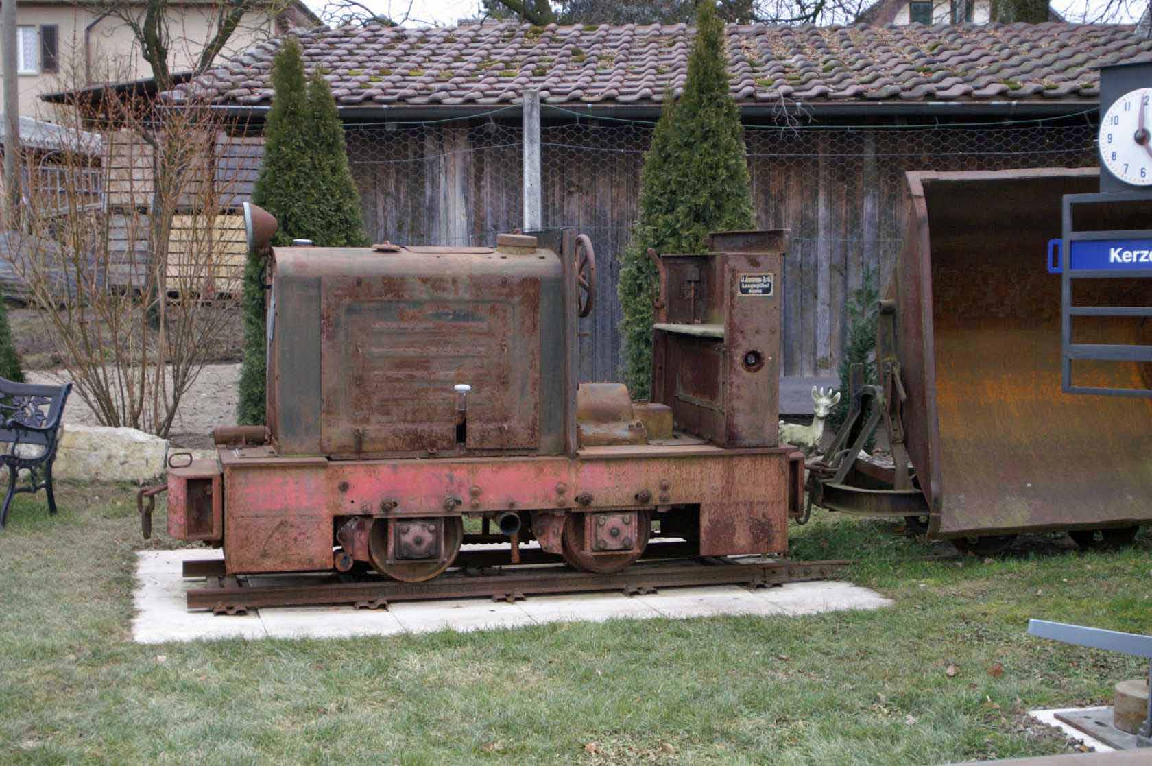

Messagepar récup'61 » 26 11 2022 à 18:00
Un ami, Mario, me fournit une photo de février 2006, qui atteste que le locotracteur JUNG était bien au Musée de Kerzers/Kallnach.
Tant d'années dehors, c'est néfaste, même pour de la grosse mécanique.

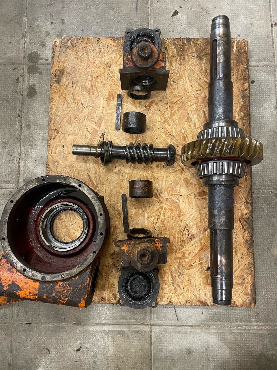

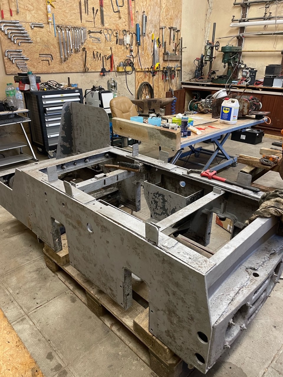

Messagepar récup'61 » 12 12 2022 à 18:05
La preuve que les travaux avancent :
Photos aimablement mises à disposition par Simon V.
récup'61
Messages: 1691
Localisation: CH 1400 Yverdon
Re: TREYDIEU
Messagepar Patrick ze rabbit Deludin » 12 12 2022 à 18:23
Je suis, mais de loin.
Les dents sont bien usées D9 .
C'est du bronze ?
Ça se "recharge" ?
(Non mais c'est parce que ça m'intéresse pour ma boîte de vitesses... d'Ami 6 : première version devenue introuvable).
Messages: 14999
Re: TREYDIEU
Messagepar récup'61 » 12 12 2022 à 19:47
Non, je crois que les roulements manquaient de lubrification et n'étaient pas libres.
Rien de cassé en soit...
Mais c'est l'occasion de voir s'il y a une possibilité de caler les roues à 595-600 car le locotracteur était prévu pour du 580 mm.
C'est des vis sans fin mono filet, donc non réversibles ; il ne faut pas revenir à 0 d'un coup avec le manipulateur. Sauf en cas d'urgence...
Ils ne sont pas remorquables.
C'est pourquoi ces véhicules n'ont qu'un frein sur la transmission.
-Sur ta voiture, ce doit être des vis multi filets, donc réversibles et peut-être avec une taille globique (pour mieux répartir l'effort).
Regarde s'il y des spécialistes sur "Caradisiac". Moi je fais Austin.

Re: TREYDIEU
Messagepar L'homme du pire caddy » 12 12 2022 à 20:06
récup'61 a écrit:La preuve que les travaux avancent :
PME WD40..PNG (25.43 Kio) Vu 2933 fois
WD40 en bidon de cinq litres = synonyme de démontage pénible ??? :?
Pierre. #B5
__________________________
Messages: 4717
Re: TREYDIEU
Messagepar récup'61 » 12 12 2022 à 20:38
Comme je l'ai dit ces "MULEC" proviennent d'une usine chimique.
Puis entreposé en forêt de Fontainebleau.
Transportés puis conservés dans une dépendance du château, presque aussi humide qu'une cave. D9
Deux heures à deux pour dégripper le frein sur transmission ! :C1
Donc faut de la poigne et des gros bras.

Re: TREYDIEU
Messagepar Patrick ze rabbit Deludin » 12 12 2022 à 21:34
récup'61 a écrit:Sur ta voiture, ce doit être des vis multi filets, donc réversibles et peut-être avec une taille globique (pour mieux répartir l'effort).
Merci pour la réponse #B6 .
