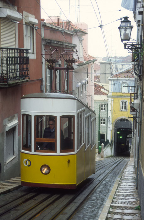

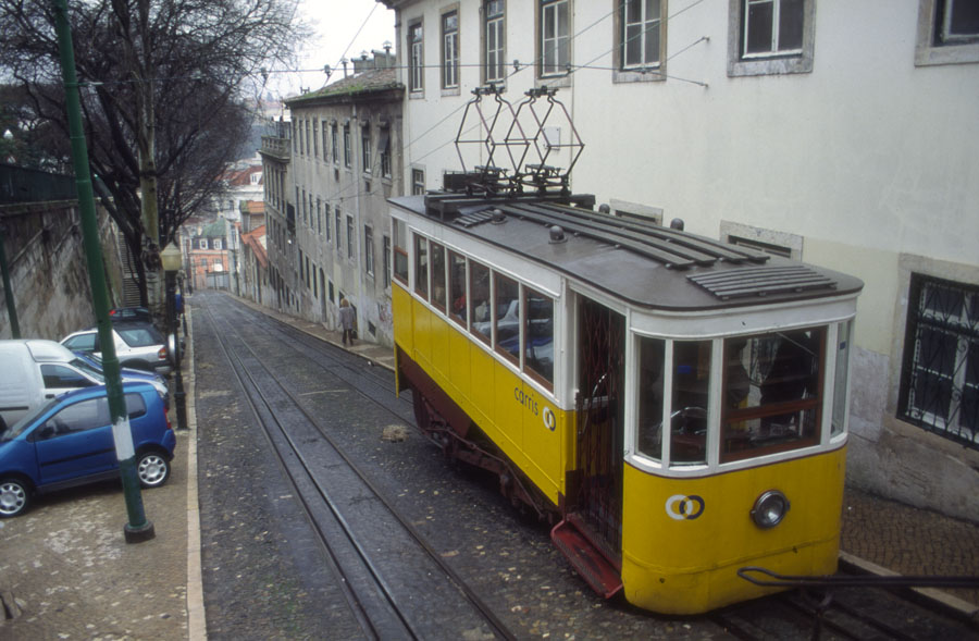

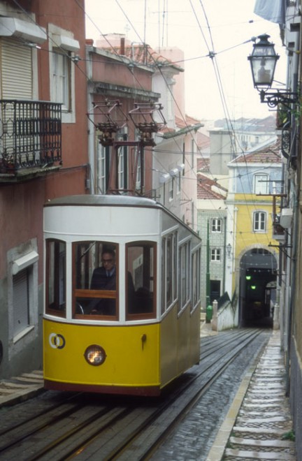

Messagepar Tyrphon » 19 09 2021 à 10:59
Lisbonne.
Messages: 8556

Messagepar récup'61 » 19 09 2021 à 15:28
Juste la remarque pour Montmartre. Le système est déjà expliqué à propos des ascenseurs inclinés du Tréport !
[url]http://www.passion-metrique.net/forums/viewtopic.php?f=2&t=4295&p=432394&hilit=Le+Tréport#p432394[/url]
Lisbonne,(Bica et Gloria les survivants) ont la particularités que ce sont les motrices montantes qui régissent le mouvement grâce aux moteurs disposés dans le châssis.
Donc ces funiculaires se conduisent comme des motrices de tramways classique...
C'est encore une système unique au monde (je crois ?).

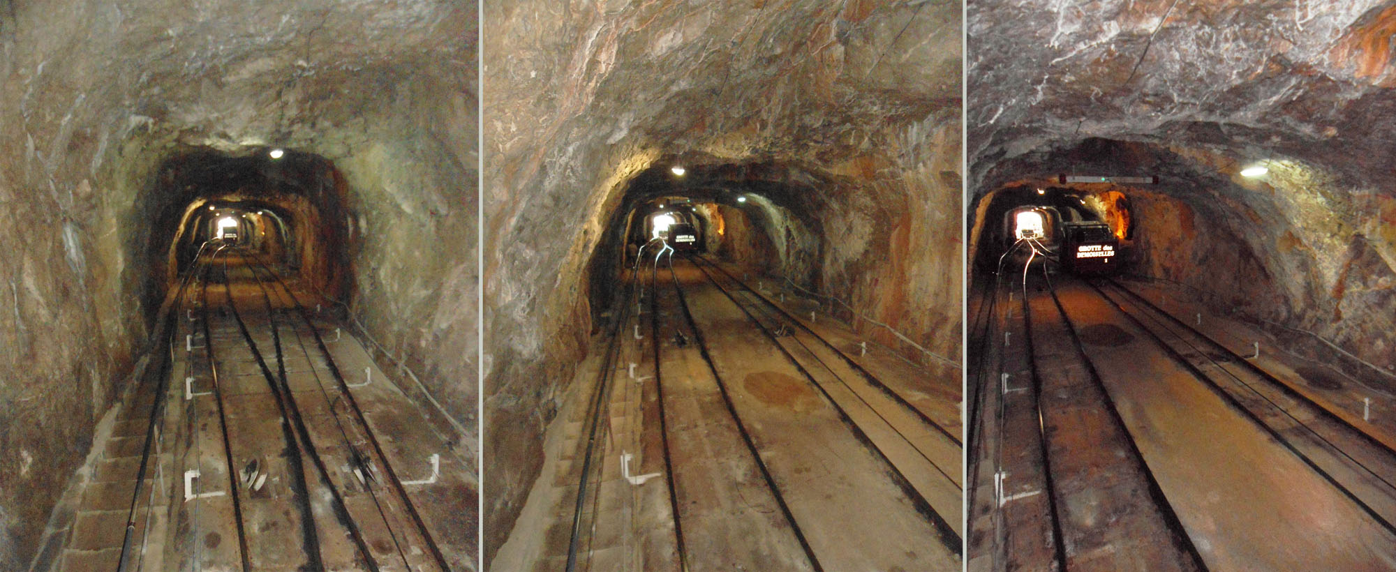

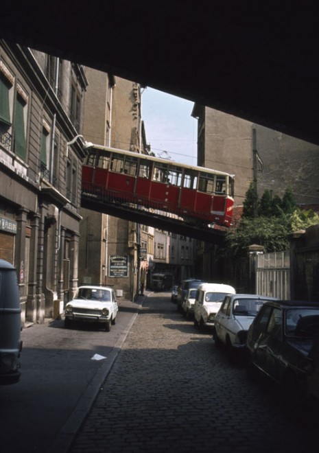

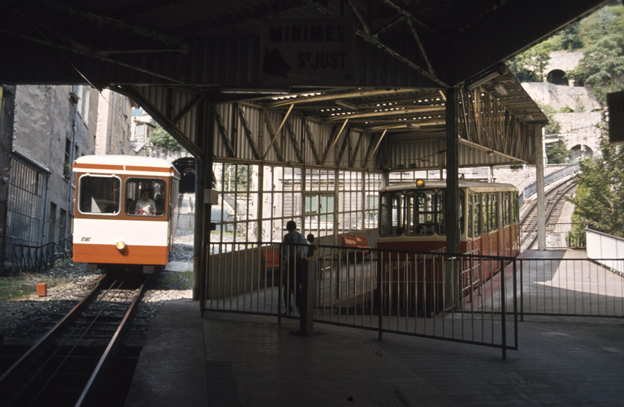

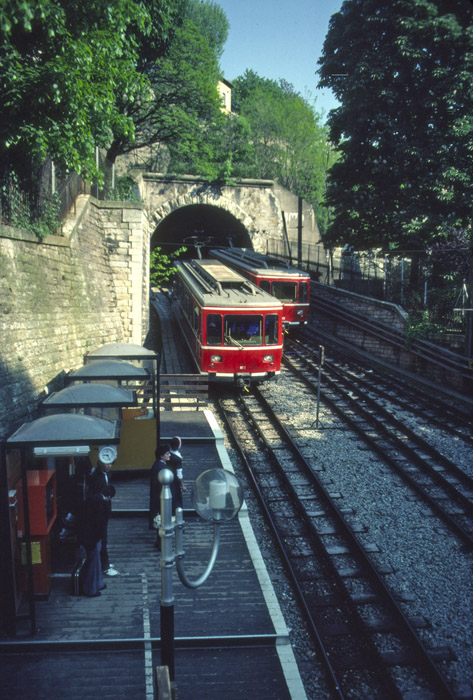

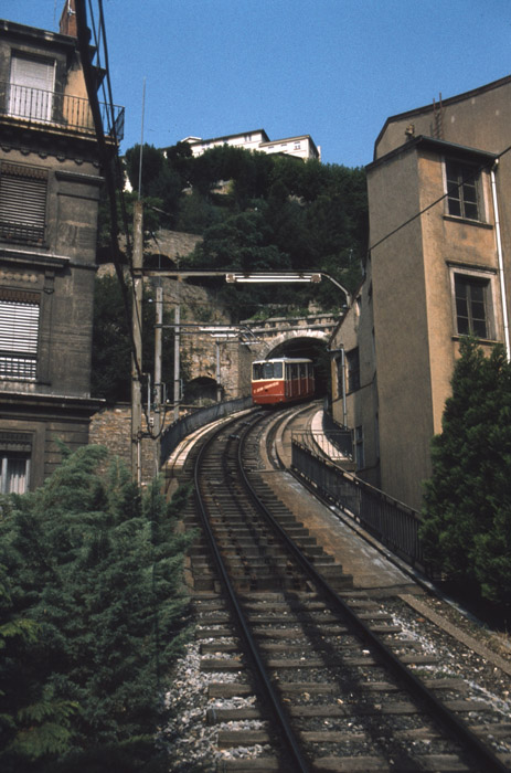

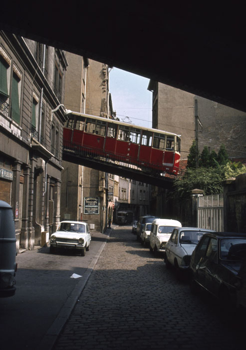

Messagepar Tyrphon » 20 09 2021 à 09:18
Les voila, ces "ficelles lyonnaises", en 1980 :
Celle de St-Just (à gauche) est une ancienne ligne à crémaillère.
Et voici celle de la Croix Rousse, ex "ficelle" récemment transformée en crémaillère à l'époque en vue de son prolongement, et pas encore devenue ligne C.
Après ça, comment voulez vous que les gens ne confondent pas funiculaire et crémaillère. Je viens bien de retrouver une vieille photo de famille montrant le "funiculaire" de Superbagnères ! #A8

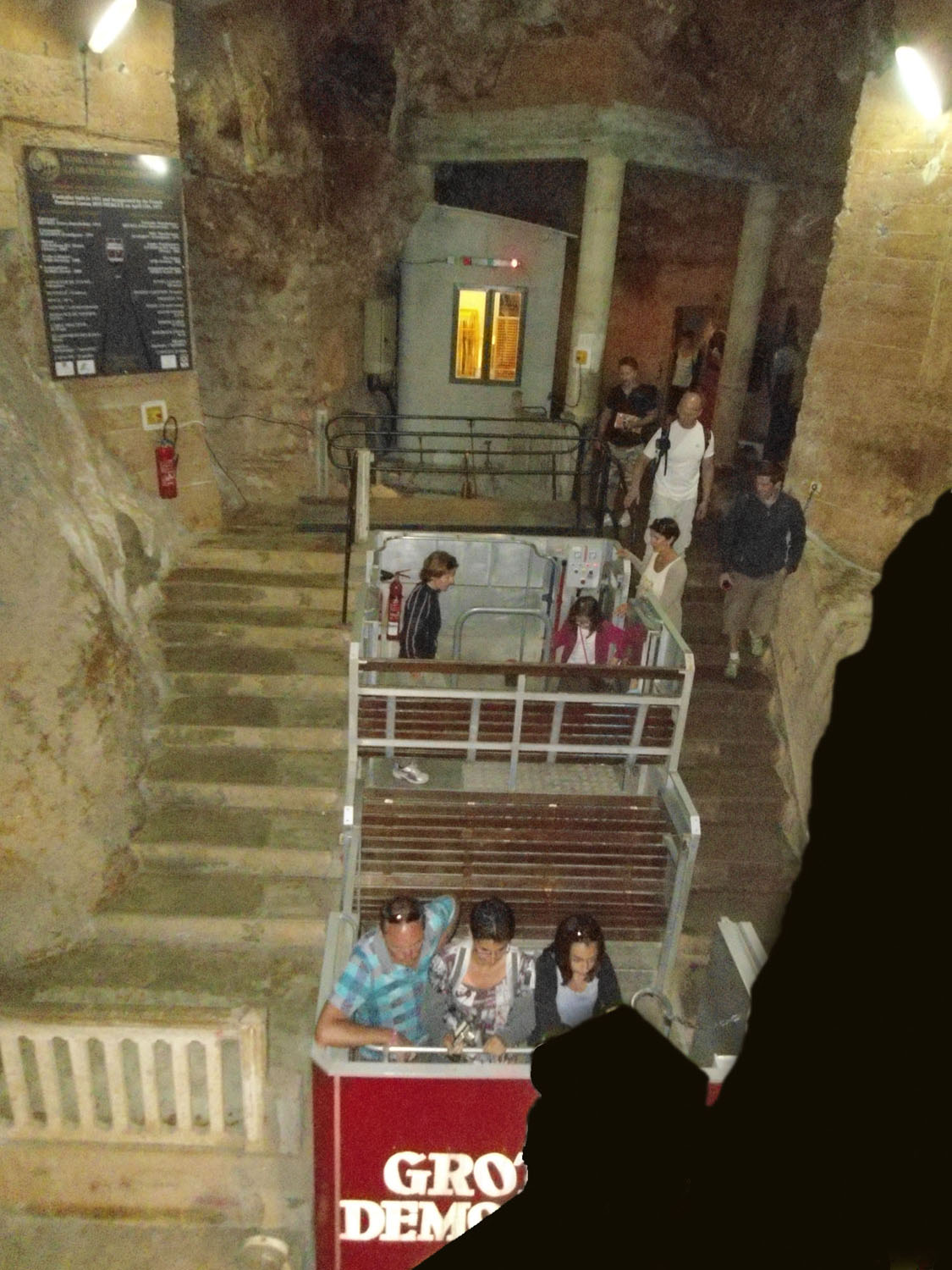

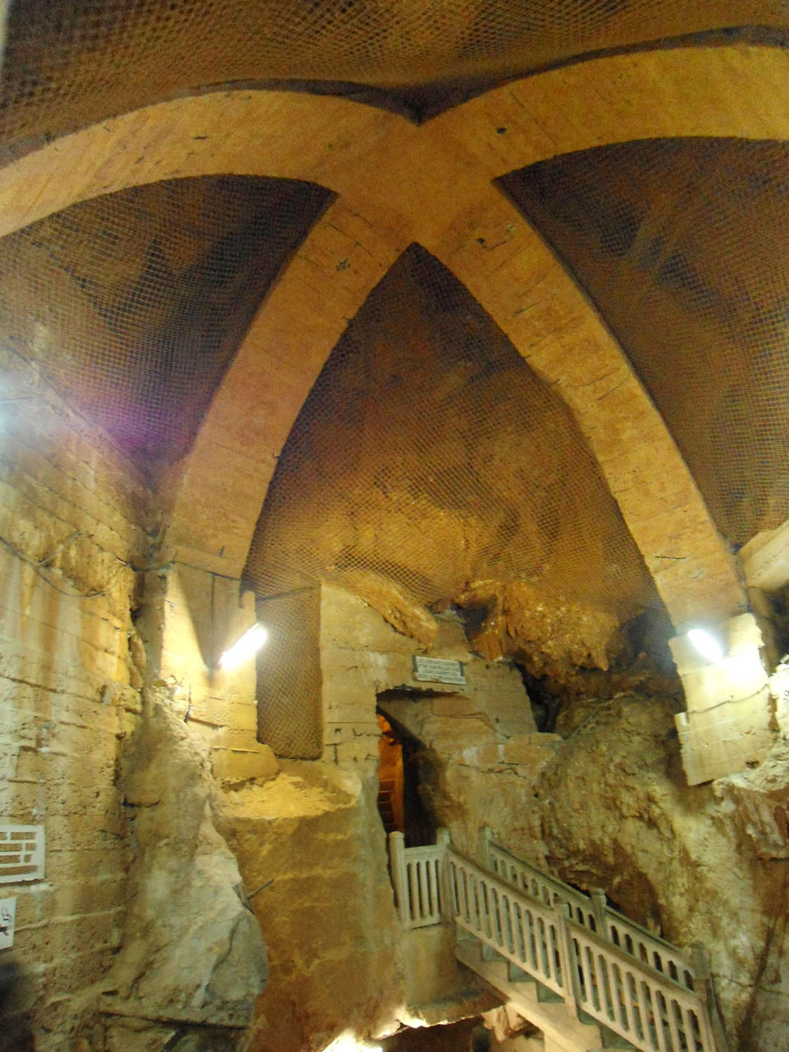

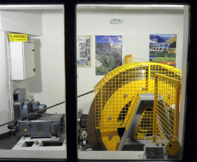

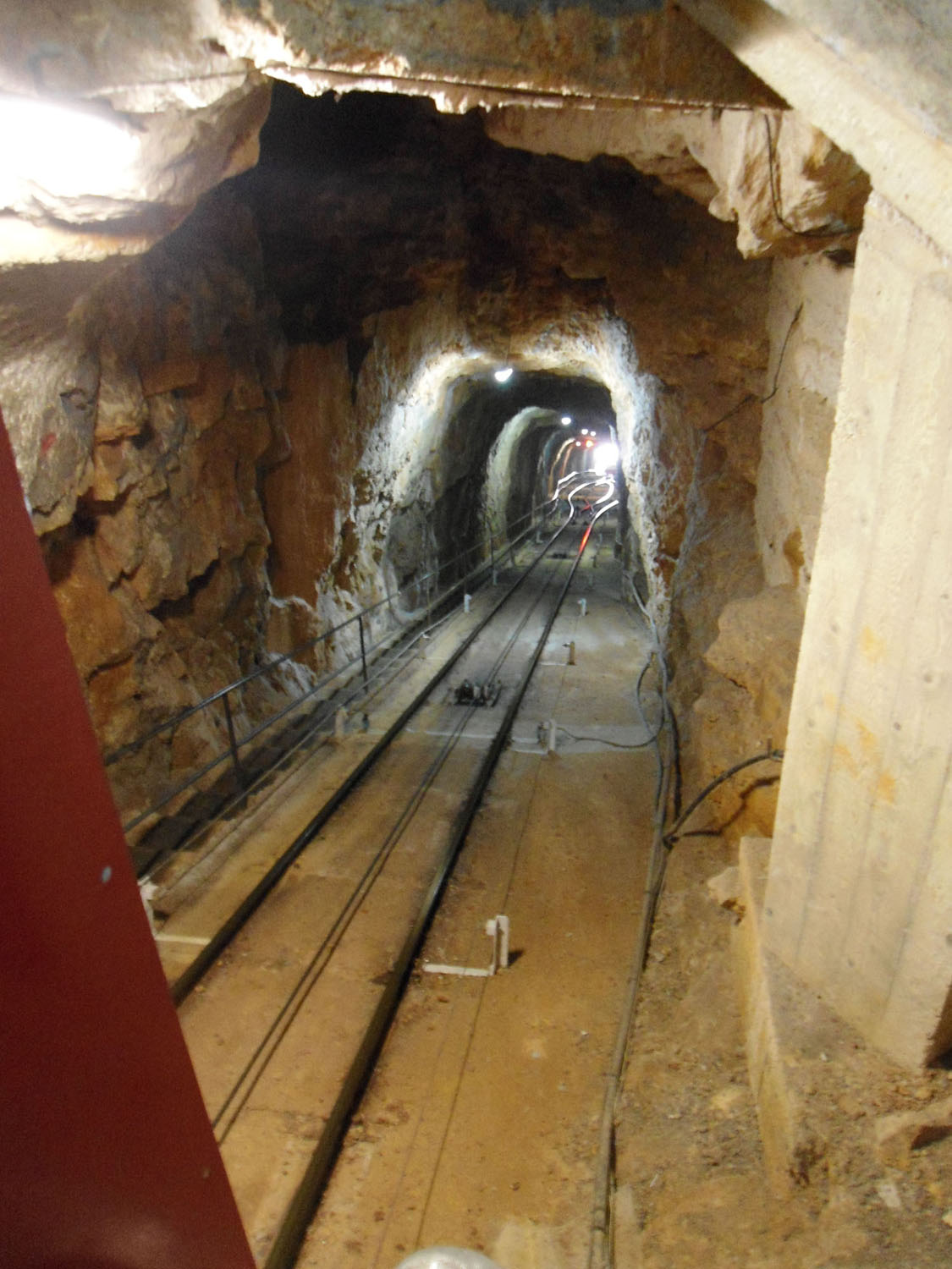

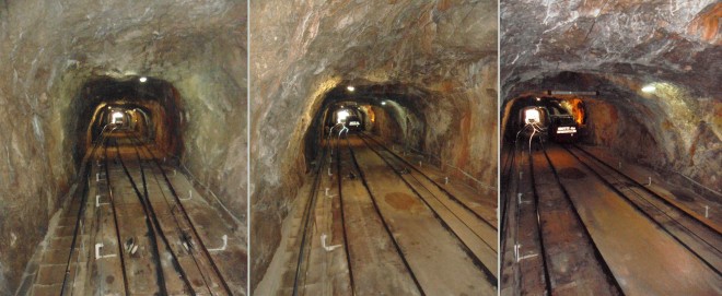

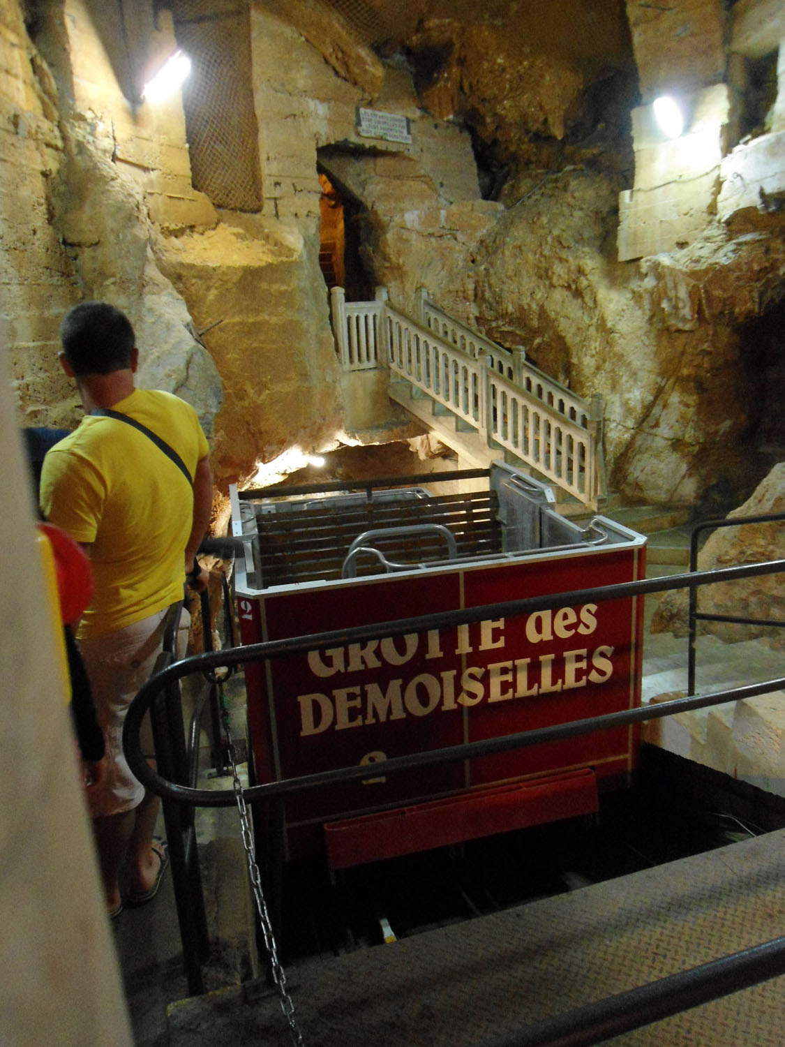

Messagepar Patrick ze rabbit Deludin » 20 09 2021 à 22:57
Si j'ai tout compris vos critères, en voilà donc un, mais entièrement souterrain :
Beau travail de gros-œuvre, aussi, surtout pour renforcer la voûte de la gare d'arrivée.
Grotte des Demoiselles / 2012 (photo ma Pomme)

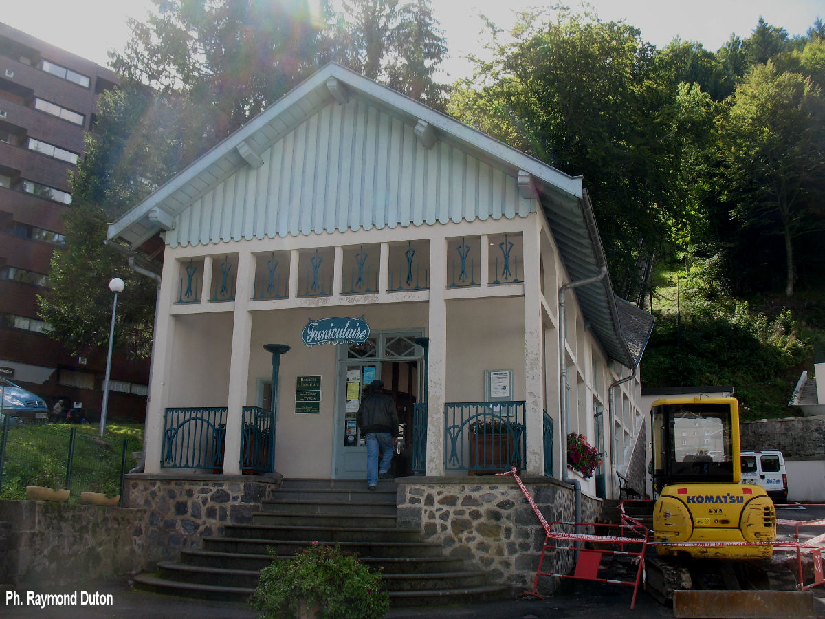

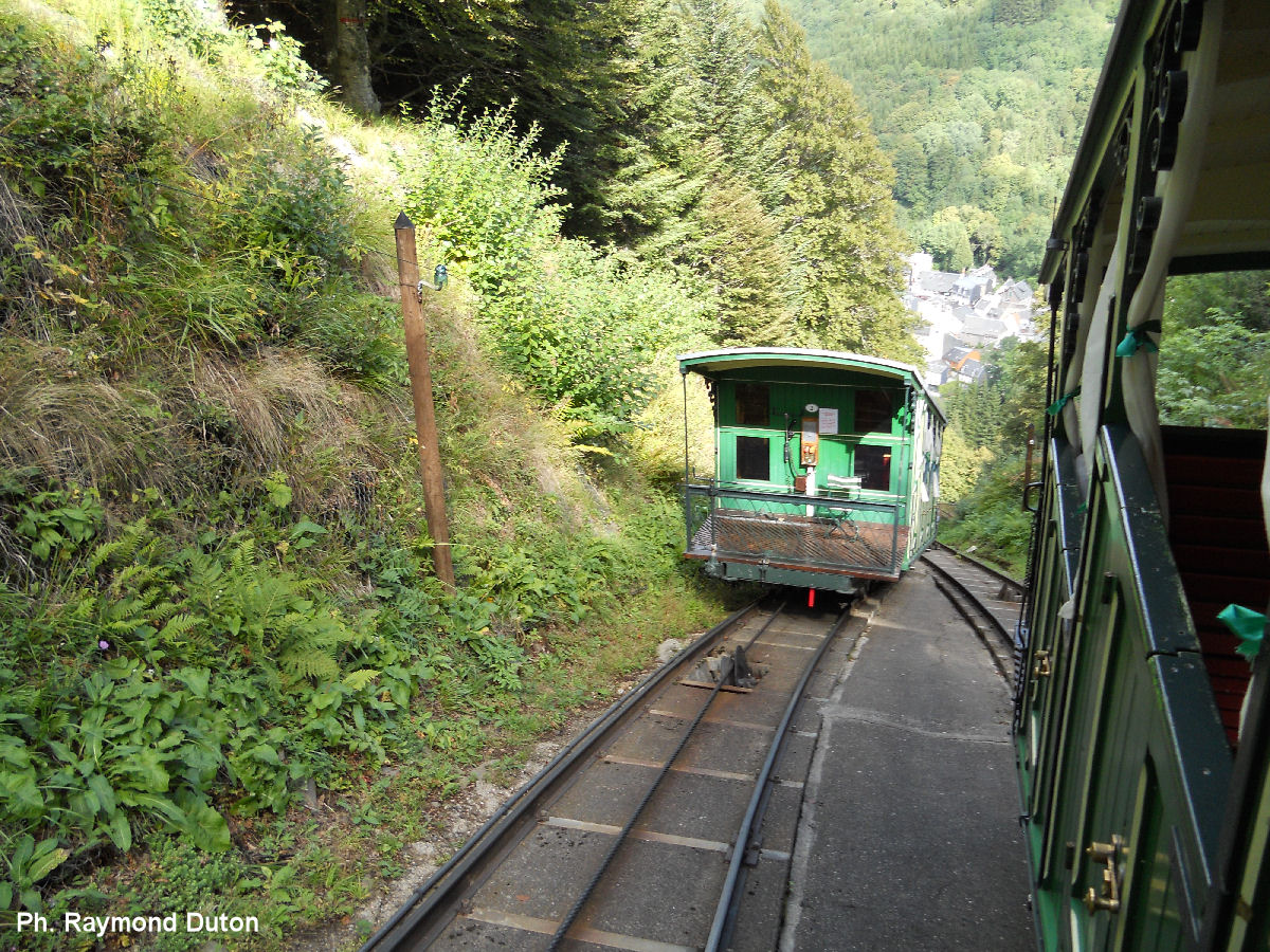

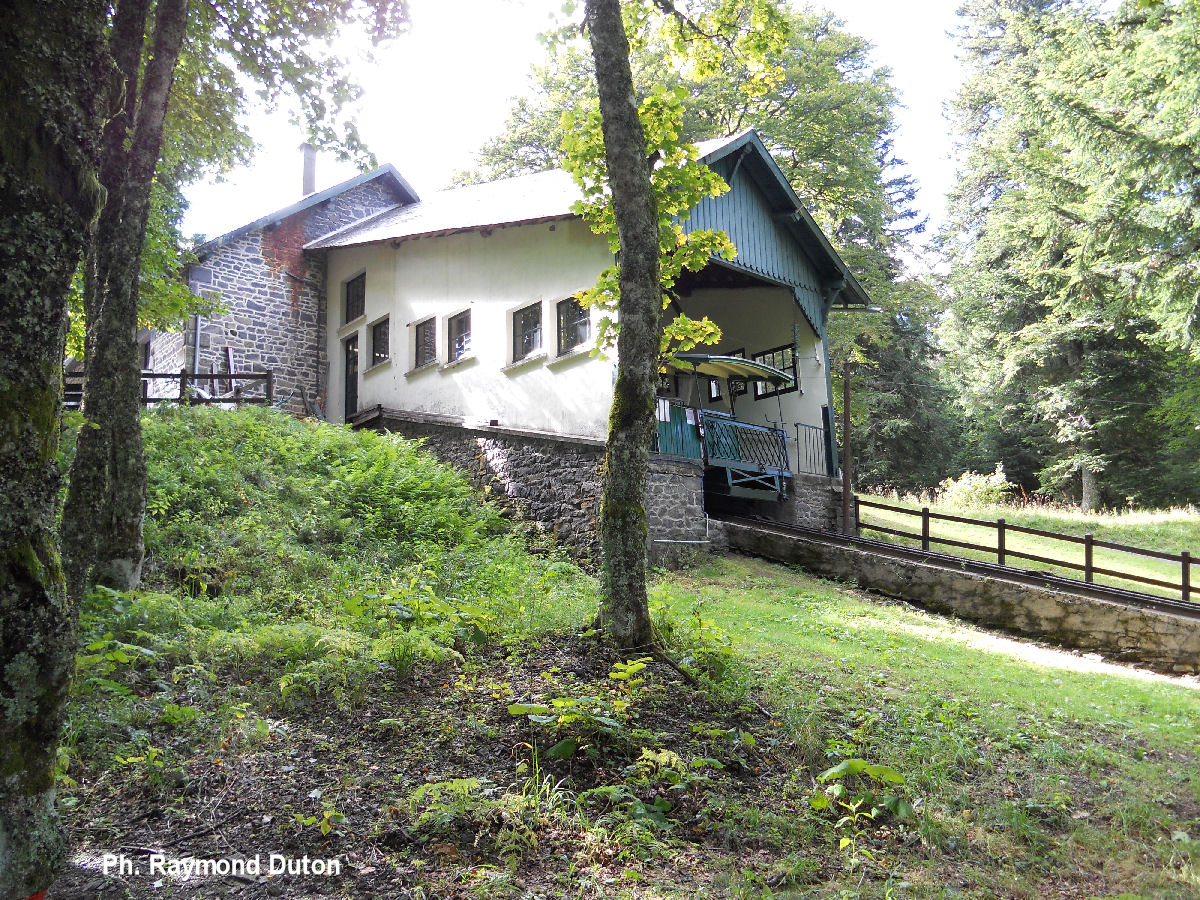

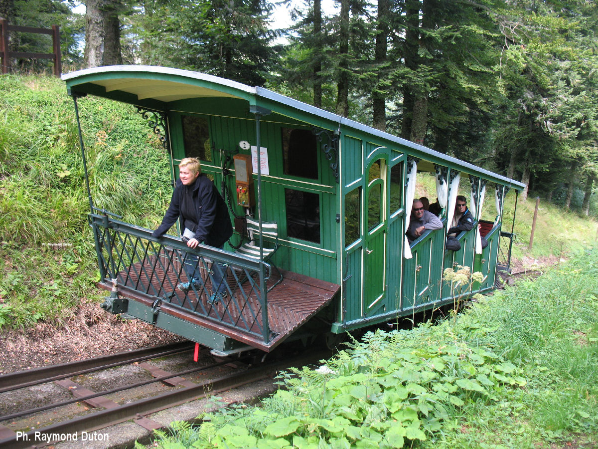

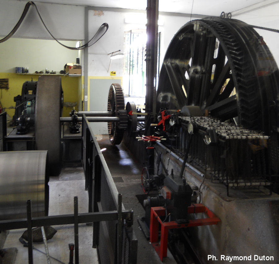

Messagepar Ramon Soupalognon » 22 09 2021 à 10:26
Le funiculaire du Mont-Dore, en 2013 :
Ramon
Ramon Soupalognon
Messages: 1550
Localisation: Melun, France
Re: Funiculaires en fonction
Messagepar Patrick ze rabbit Deludin » 22 09 2021 à 10:41
Oh, des engrenages à chevrons !
Messages: 14856

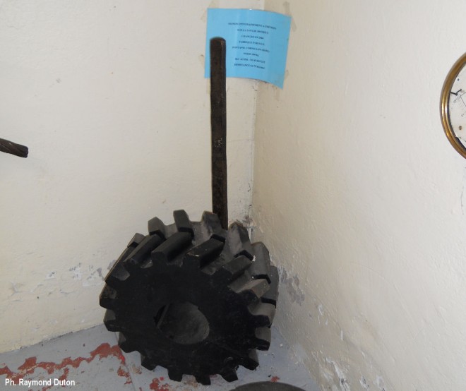

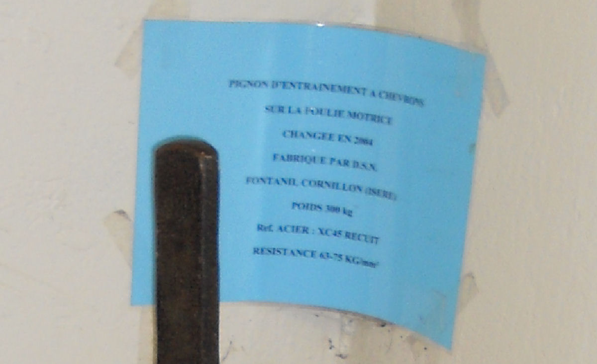

Messagepar Ramon Soupalognon » 22 09 2021 à 12:17
Patrick ze rabbit Deludin a écrit:Oh, des engrenages à chevrons !
Y-zen-ont même des tout petits :
300 kg quand même :
Ramon
