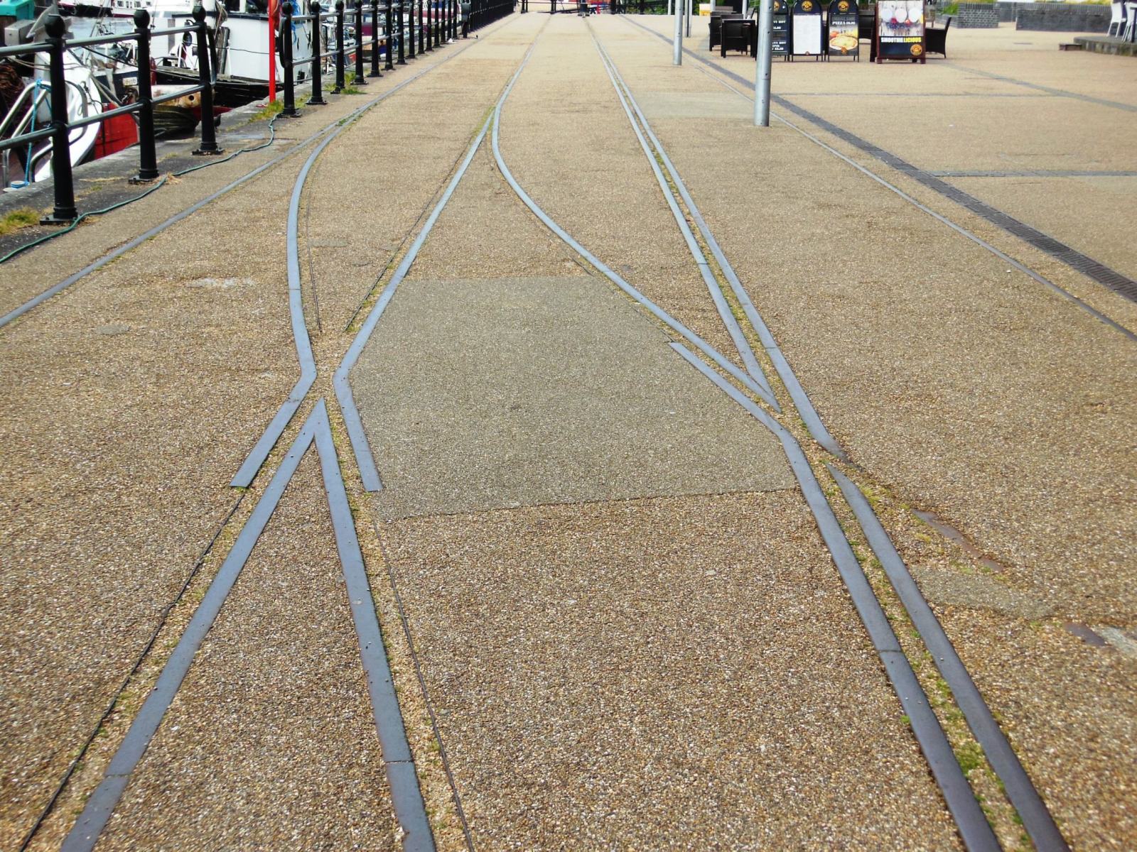

3 rails ?
Hannover quay - Bristol - Royaume Uni.
