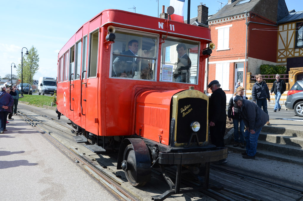

De mémoire (TDS pourra confirmer) le DeDion n’avait de soucis que sur le quais de Saint Valery, pas ailleurs #B8 Je repose la question posée plus haut: qu’en est-il en cas de transfert entre réseau ? Le matériel RB semble spécial mais je n’ai pas entendu parler de grosse motif lors des transfert sur le BA ou le POC... Même avec des attelages différents, sur le Vivarais, il faisaient cohabiter du TS et du CFD... ces voitures TS en sont d’ailleurs à leur quatrième réseau sans modification connue des organes de roulement (par moi et je n’ai pas de connaissance universelle du sujet :oups2: ) Mais bon, TS->Tramway, POC->SE-IG vignole, CFV->CFD-IG vignole, SABA->IG Rail DC

Le de Dion avait des problèmes dans les coeurs et lacunes des aiguilles en 4 files de rail. En ligne et dans les aiguilles classiques, si elle sont en bon état (entretoises serrées, pour les coeurs et contre-rails) aucun problème. A Butry il n'a jamais déraillé. Par contre tout ce qui est tram, Fontainebleau, Neuchatel, (Mongy il y a très longtemps) c'est une tout autre musique!...

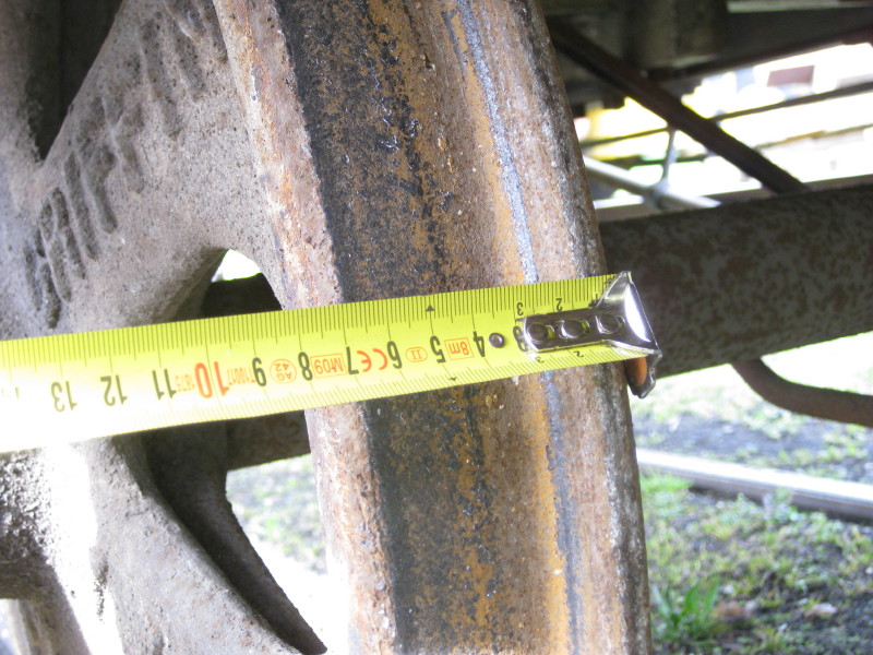

Le bandage des essieux d'origine de la Fontainebleau 70 mm, 965 cote de calage
On devine bien sur ce cliché la largeur du bandage 125 ou 130 mm je ne sais plus, cote de calage 935
Il n'en reste pas moins que les hauteurs de tamponnement, les attelages (centraux ou palonniers), il y a plus simple pour simplifier la vie!...
