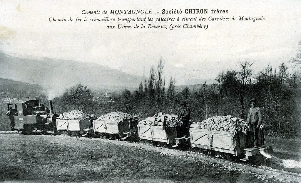

Messagepar Aytas » 22 03 2018 à 09:26
Salut à tous,
Il y a aussi le train à crémaillère de l'usine Chiron à Chambéry. Une voie de 60 à crémaillère, démontée en 1924 pour reprendre une partie du tracé en adhérence et passer le dénivelé en téléphérique.
Peu de photos, mais au moins celle là :
Aytas
Messages: 13
Enregistré le: 09 09 2016 à 14:36
Re: Chemins de fer à crémaillère disparus de France
Messagepar rail1435 » 22 03 2018 à 20:06
Merci Aytas, je me doutais bien qu'il avait existé des chemins de fer industriels (au moins un!).
https://www.academiesavoie.org/images/discours/Histoire_cimenterie_chiron.pdf
http://www.jacob-bellecombette.fr/fr/la-commune/histoire/histoire.htm
La longueur. le dénivelé, l'écartement et les années de début et fin sont connus, il manque le type de crémaillère: vraisemblablement Strub. Une photo montre une lame unique, sans qu'il soit possible de voir s'il s'agit bien d'un rail fraisé.

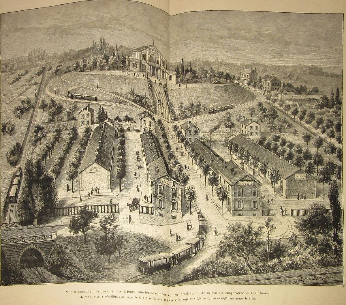

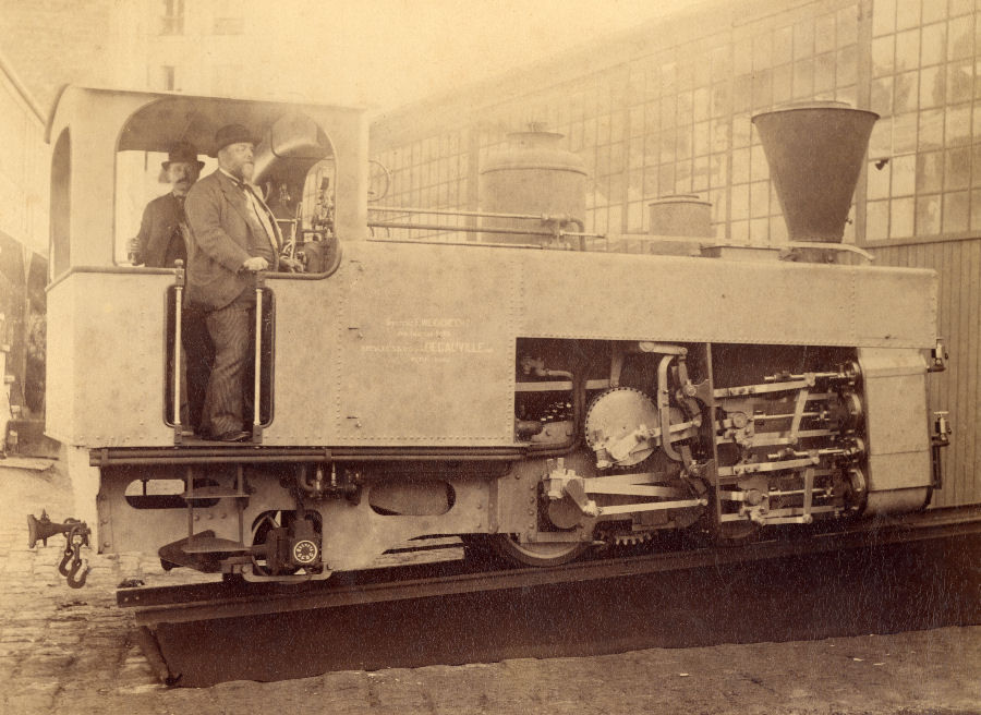

Messagepar Ramon Soupalognon » 23 03 2018 à 01:36
Paul Decauville avait fait installer une ligne d'essai à crémaillère à voie de 60 cm près de ses usines.
La voie à crémaillère se trouve sur la gauche de la gravure. La rampe est de 170 pour mille. Extrait de : "Les Grandes Usines de Turgan", édition d'octobre 1892, pages 96-97.
Voici ce qu'en disait E. Flavien dans la même revue, page 51 :
Decauville avait fait construire chez Weidknecht deux locomotives à crémaillère, dont voici la photo de l'une aux ateliers de la rue de Flandre, le monsieur qui se tient au bord de la cabine n'est autre que Frédéric Weidknecht :
Les deux locomotives portaient les numéros Decauville 157 et 160, respectivement 588 et 559 chez Weidknecht (d'après K.W. Clingan), elle ont été expédiées par la suite en Guinée Équatoriale probablement par Cail (même source).
Raymond
Ramon Soupalognon
Messages: 1566
Localisation: Melun, France
Messagepar tkautzor » 23 03 2018 à 02:52
La théorie de l'envoi de ces deux locos Decauville/Weidknecht construites en 1892 en Guinée Espagnole remonte à un article de Gustavo Reder dans une édition de Via Libre de 1972, où celui-ci à publié un schema d'une de ces machines pour illustrer les locomotives du chemin de fer du port de Santa Isabel (Malabo). Cette erreur a par la suite été perpétrée par de nombreux autres auteurs d'article ou de chapitres de livres sur les c.f. de Guinée Esp./Ecuator.
En fait le c.f. du port de Santa Isabel avec sa section à crémaillère Riggenbach n'a été ouvert qu'après 1912, et les deux 021-T qui y ont circulées étaient les O&K 6009 de 1913 et 7032 de 1914 livrée au "Ministerio de Estado Negociado de Obras Publicas Fernando Poo" (Ministère d'Etat pour Travaux Publics de Fernando Poo). Cette vérité a été rétablie dans le livre-référence sur les c.f. de Guinée Esp. par Jesús Ramírez Copeiro del Vilar, Trenes Perdidos en África - Los ferrocarriles forestales en la Guinea Española, publié en 2007.
