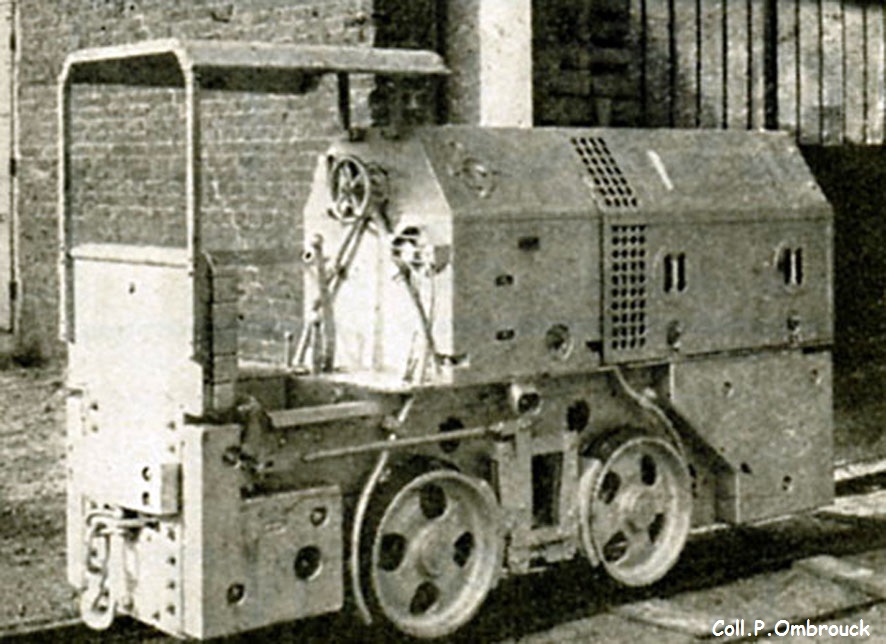

Chose promise, chose due
C'est un extrait d'un catalogue de matériel divers et varié, sur un pseudo format A4, reproduit à ammoniac. Daté de 1962.

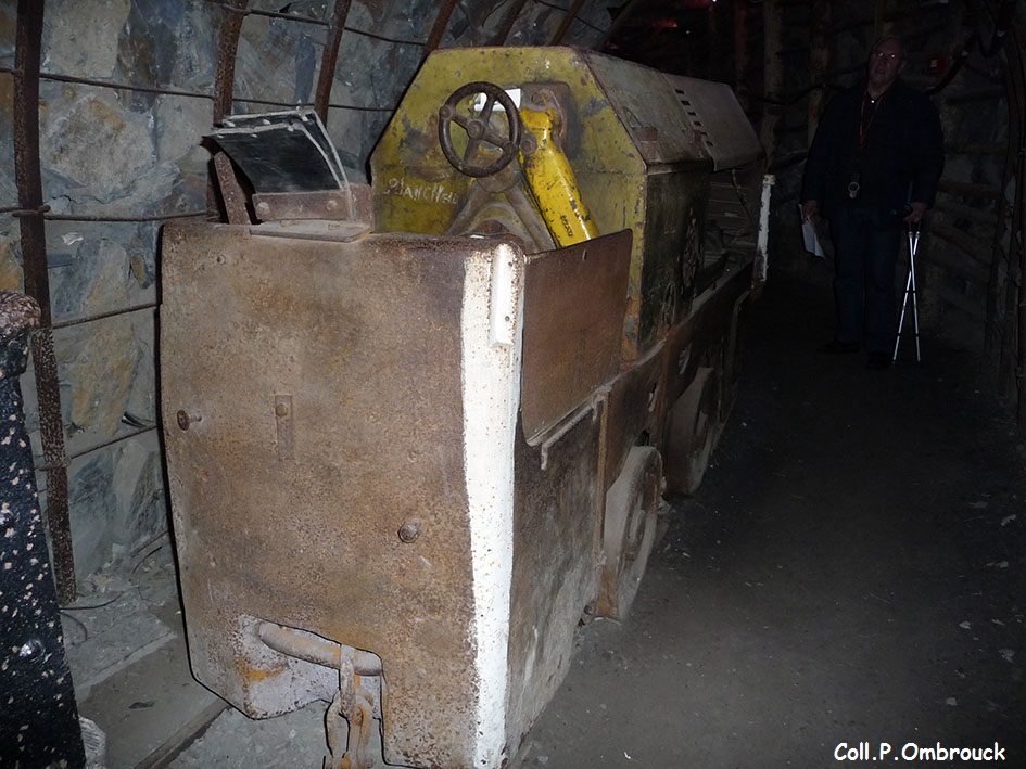

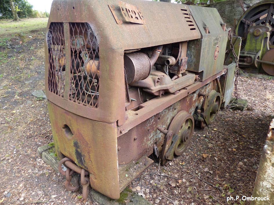

Messagepar pierre1942 » 16 07 2017 à 21:36
A ma connaissance, le plus ancien dans cette conformation est le 3728 du musée de Lewarde. Il est dans un enclos extérieur où il rouille en compagnie d'un 3735 et de tout un matériel duquel il est interdit de s'approcher... pour raison de sécurité, ce dont j'ai passé outre. Il a une cousine au musée de Molay-Littry (14) qui provient aussi des HBNPC.

Re: Berry or not berry?
Messagepar pierre1942 » 16 07 2017 à 23:47
Comme on le voit, ces deux locos ont leur châssis à l'intérieur des roues car 570 est l'écartement minimum pour cette disposition. Il est quasiment sûr que tous les locos à châssis externe ont à l'origine roulé sur voie égale ou inférieure à 570, et la liste de production Berry mentionne 480-485-490-500-525-530-570.
