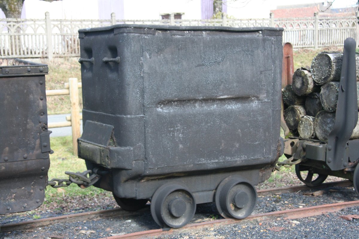

Origine Loire, ressemble à une berline 800/850 litre (mais caisse a été modifiée et réhaussée) - crochet Faure.

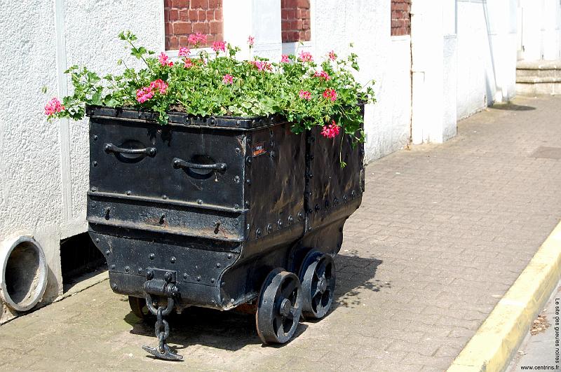

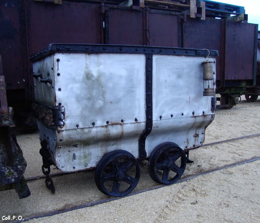

Quant à la berline toute rivetée, elle provient aussi du Pas-de-Calais. En voici un modèle exposé là-haut et un autre à l'APEMVE.

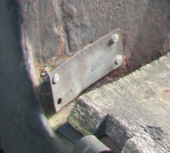

Messagepar augerd » 22 06 2017 à 03:01
merci a Pierre1942 et prenowel #B6
la plaque vue des 2 cotés ;)
Bosmoreau 2009 16 extrait.jpg (59.04 Kio) Vu 3584 fois
Bosmoreau 2009 17 extrait.jpg (63.81 Kio) Vu 3584 fois
BERRY 30 CV
X04
XXXXX 1952
Dominique :F5

Messagepar pierre1942 » 22 06 2017 à 18:07
Merci Dominique.
Il se trouve que sur un site de voies étroites j'avais promis une sucette à celui qui me donnerait le numéro de série de ce locotracteur.
Or, celui-là est incomplet et tu n'auras donc droit qu'au bâtonnet..., mais c'est déjà une belle avancée.
Il s'agit d'une plaque 1er modèle, du temps où elles étaient en tôle d'acier. 1952 est l'année de l'agrément antidéflagrant par le CERCHAR.
Je lis aussi 04 pour les deux derniers chiffres, et je me demande si le premier n'est pas un 6. Dans ce cas, 604 correspondrait très bien comme date de construction qui pourrait se situer au milieu des années 50.

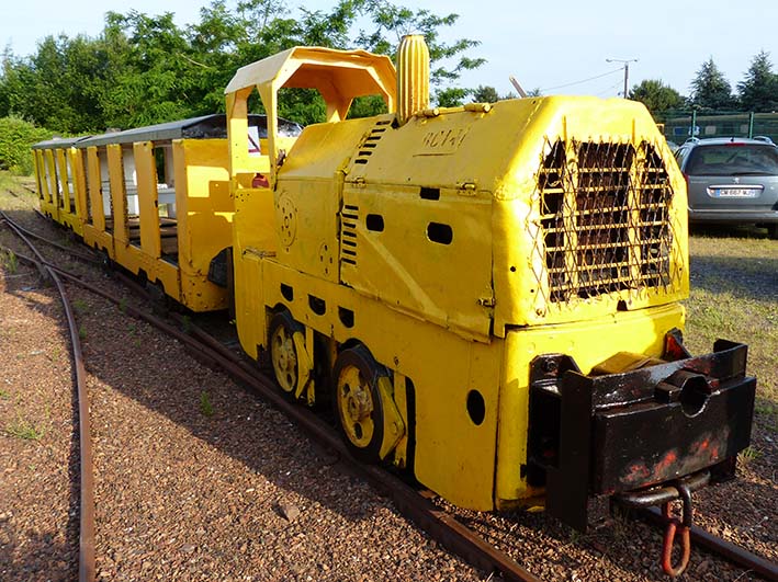

Pour justifier sa provenance, voici un de ses cousins encore en service "promenade" à la fosse 2 de Oignies.
Quant à la berline, elle n'était pas en service aux mines de Oignies mais à celles de Lens où ont circulé près de 120 locos comme celui dont il est question sur ce post.
