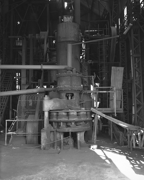

Beyer-Garrat a écrit:Nous en avons discuté lors de la visite de l'expo de l'ile de Ré,avec Mr Lapin l'usine FC "Fils Charvet" a cessé définitivement ses activités en 2010 il me semble. Patrick tu confirmes ?
Ah oui, pardon, je suis au lit avec 39,5° ! Premier virus d'automne...
L'usine LFC de Tonnay-Charente, "les Fils Charvet" (et non "les Frères Charvet", comme je l'ai écris par erreur dans la vitrine), a définitivement fermé début 2014, à ma connaissance. L'emplacement a été entièrement "nettoyé" immédiatement, alors que c'était un site unique et une mémoire industrielle :H2 . C'était un peu Zola, mais avec des ordis planqués sous des bâches en plastique à chaque poste de travail !
Reste encore quelques briquettes sur le train des Mouettes, qui m'ont obligeamment été prêtées pour l'expo rétaise.
En 2010, j'avais fait, avec les Creuzevault, un reportage photo à l'intérieur de l'usine encore en service, mais je n'ai plus les clichés à cause d'un "beugue".
Je vais tâcher de vous retrouver tout ça...
La presse à briquettes aurait été transformée en presse à... parpaings !!! :F9 :D3
