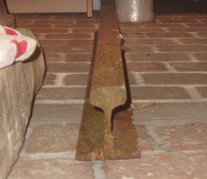

Mercredi dernier, récupération dans l'île d'un tronçon de rail du train : 18 kg au mètre et 90 mm de haut, ça fait quand même lourd et pas facile à transporter dans la voiture, surtout entre deux visites sur mes chantiers !!! Et la pendule, toujours, qui abat l'heure en 50 mn.
Enfin c'est mon impression !!!
Il a rejoint traverses et tire-fonds garantis "Île de Ré" #B6

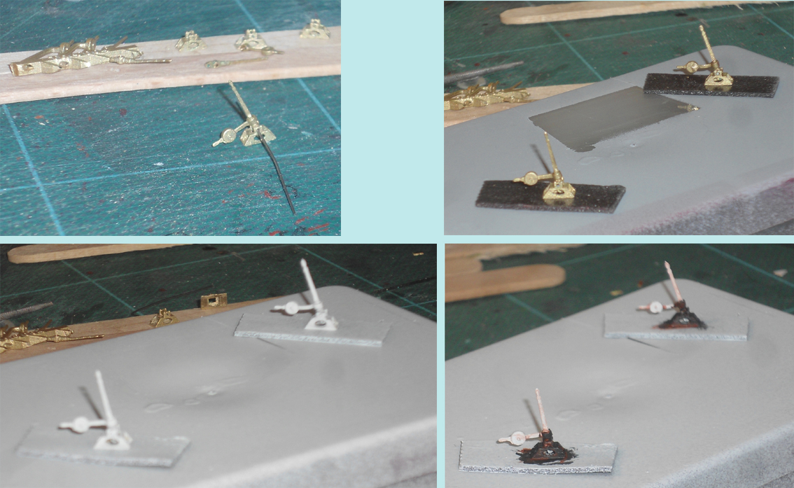

Les travaux continuent cette fin de vendredi après-midi.
Après la brouette, je suis passé aux leviers d'aiguillages : je commence toujours par le plus difficile, le reste paraît beaucoup plus simple après ! Ils viennent de chez ABE, ils sont en bronze d'après un prototype Trains d'Antan, à voir le marquage apposé sur la grappe.
J'ai suivi le mode d'emploi, après avoir étudié la chose de (très) près.
Comme dit dans la notice, il est plus que conseillé de préparer les pièces avant de les détacher de la grappe, surtout au niveau des percements. Ça évite de transformer la chose en hélicoptère autour du foret... et on se brûle moins les doigts !
Malgré le foret préconisé pour mettre le trou du contrepoids au bon Ø, j'ai eu recours à la lime aiguille pour terminer. Non pas pour qu'ils soient fonctionnels, car ils peuvent l'être, mais pour pouvoir emboîter le contrepoids à son emplacement sur le levier.
Pour la peinture, j'ai collé les ensembles à l'adhésif double face sur un couvercle de boîte qui passait par là avant de les peindre en apprêt blanc.
C'est ma méthode pour tenir les petites pièces, j'en avais fait autant pour la brouette.
Ensuite, toujours sur leur support collant, peinture au pinceau noire sale, et vieillissement pour finir.
Je ne sais pas de quelle couleur étaient les leviers dans l'île de Ré, mais l'air salin me fait penser que la patine couleur rouille devait apparaître très vite ! D9

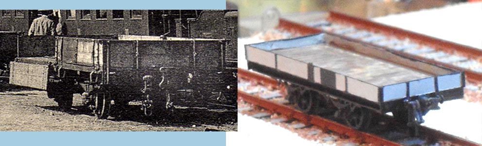

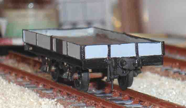

Et hop, un peu de la suite : l'évocation d'un wagon plat de la SE.
Je suis parti d'un wagon Sarthe de chez Gecomodel que je n'avais jamais fini, pour cause de ressort baladeur. Ah oui, j'en vois qui savent de quoi je cause, là-bas au fond, près du radiateur...
Montage à la colle cyanoacrylate, évidemment, boîtes d'essieux bloquées sur un essieu : voilà une suspension en 3 points improvisée ! De toute façon, on va faire statique pour l'expo.
Les modifs :
* Tampons rectangulaires échancrés, en limant les tampons ronds d'origine. Faciiiiile :C1
* Suppression de l'attelage sous tampon, qui sera remplacé par la conduite de freins (à faire)
* Attelage à choquelle latéral, provenance BEMO je crois mais un peu fort. Tant pis, ça ira bien.
Le zoom, ça pardonne pas...
Bon, c'est pas tout à fait ça mais ça fera illusion.
...plus qu'à espérer que quelqu'un les sorte en H0m... Je ne cite personne... #B5

Messagepar Patrick ze rabbit Deludin » 18 03 2016 à 12:27
Attelage : ben oui, c'est du palonnier, on le voit sur la photo "comparative".
Choix du wagon : Je me suis surtout servi de ce que j'avais en stock, le gabarit réduit étant proche du matériel SE de l'île de Ré. L'empattement réduit n'est pas mal non plus.
Quant aux photos de wagons, ça ne court pas les rues. Je pense avoir écumé toutes les ressources possibles, André Artur m'ayant précédé : depuis 1994, par là, j'ai complété comme j'ai pu...
L'expo doit être opérationnelle pour le 2 avril, et le panneau de module attend toujours son décor !!! D9
Mais bon, la menuiserie est prête, de même que les reliefs en négatif, les trous pour passer les fils et les commandes d'aiguillages : faut positiver... #B2

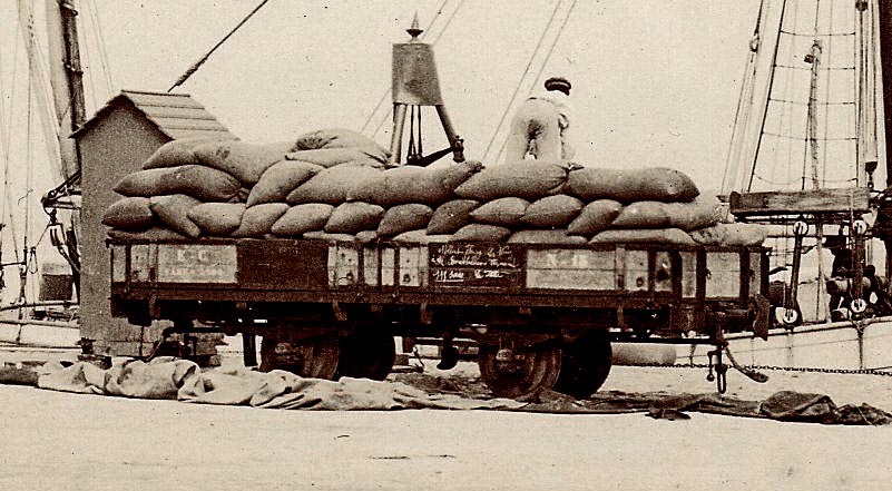

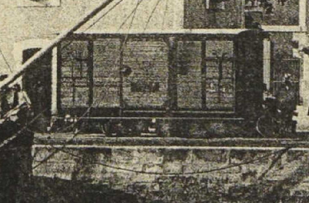

Messagepar Patrick ze rabbit Deludin » 19 03 2016 à 13:30
Voilà un wagon plat sur le port de mon patelin en 1902. Cliché AD17, fond sur @, parce qu'avec Cyril on n'a pas encore trouvé...
Petit gabarit, roues pleines (tant pis...) et conduite blanche qu'il me reste à reproduire.
Messages: 14693

Messagepar Patrick ze rabbit Deludin » 19 03 2016 à 20:07
Merci bien, j'ai résolu le problème. Entre temps j'ai monté des roues Berliner dont j'avais aminci les boudins il y a des années : le plastique, c'est fantastique !
Pour du statique, j'ai aussi des roues Bemo (le 3e essieu central), mais ou plutôt "car" les pointes d'essieux forcent dans les boîtes. Tant mieux, ça évitera les dérives dans la vitrine #B5
Mais je me demande s'il y avait le ou les classiques trous dans les voiles :F9 .
Non, je plaisante, déjà que les ferrures ne sont pas à la bonne place, qu'il manque les anneaux d'attache, etc.
