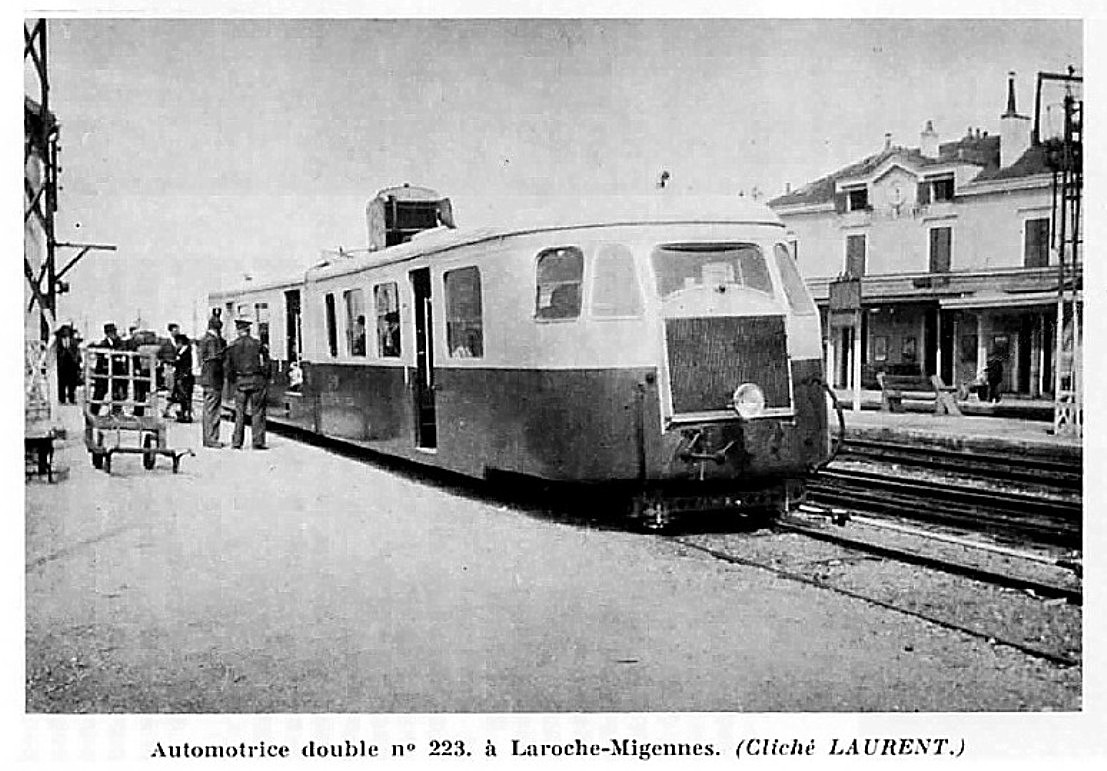

Quelques compléments sur ces autorails Billard A 150 D 2 à la "crête façon iroquois"
En juillet 1939 le Réseau du Vivarais se fait livrer 4 autorails Billard A 150 D 2 portant les numéros 221-222-223 et 224. Les 2 caisses de cette automotrice reposent sur un boggie central qui supporte aussi le moteur CLM 6DV85 d’une puissance de 150 cv.
Ces automotrices subiront bien des vicissitudes. Les pannes se succèdent :
- Mai 1939 la 222 connait un serrage des coussinets
- Juin 1939 la 223 subit un grippage de la ligne d’arbre
- Juillet 1939 la 221 est stoppée suite à un grippage moteur.
Il est évident que la position du moteur central ne permet pas un refroidissement suffisant, la direction du Réseau du Vivarais prend la sage décision de remiser la 224, la seule à ne pas être tombée en panne.
Le 1er septembre 1939 la guerre éclate. La pénurie bloque toutes les réparations.
En octobre 1941 l’automotrice n°223 est mutée sur le réseau CFD de l’Yonne (Laroche à l'Isle Angely).
Il est alors procédé à un changement de moteur, les CLM seront remplacés par des Willème. Mais le problème du refroidissement se pose toujours d’autant plus que sur le réseau de l’Yonne, il n’y a pas de retournement en bout de ligne à l’Isle Angely ; dans le mauvais sens le radiateur frontal est inopérant.
En janvier 1946, les CFD de l’Yonne installent sur le Billard 223 un second radiateur en toiture et cette modification donne toute satisfaction. Ce dispositif sera ensuite étendu aux autres automotrices A 80 D de la ligne.

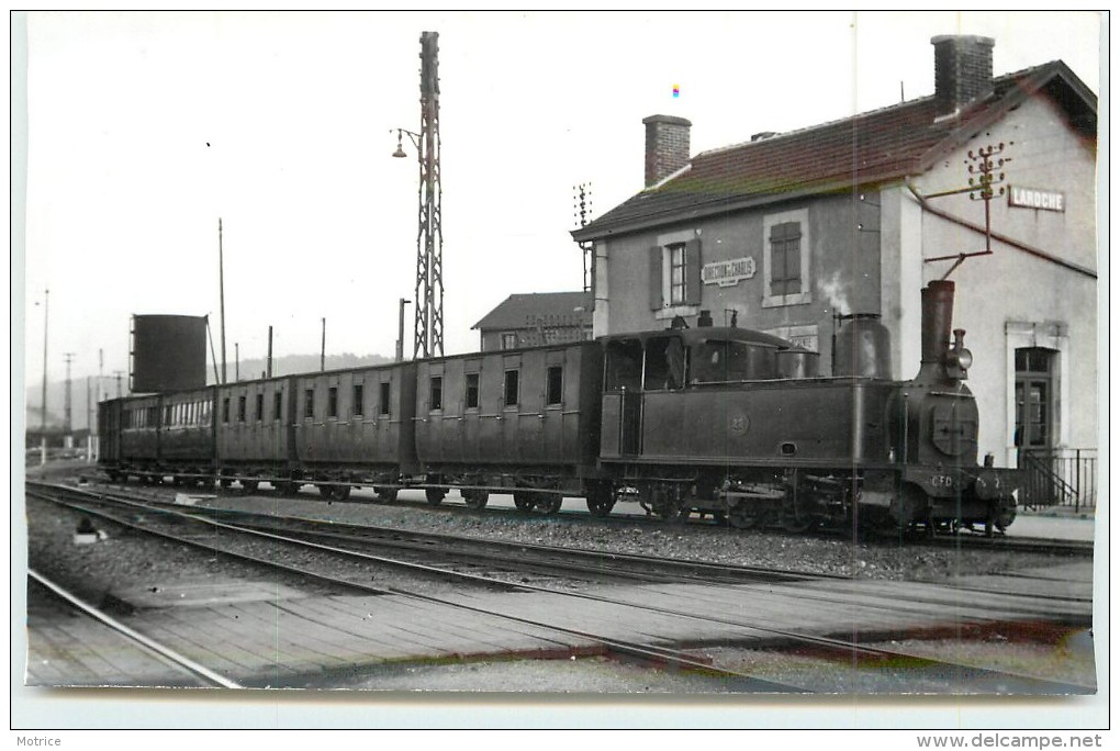

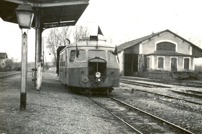

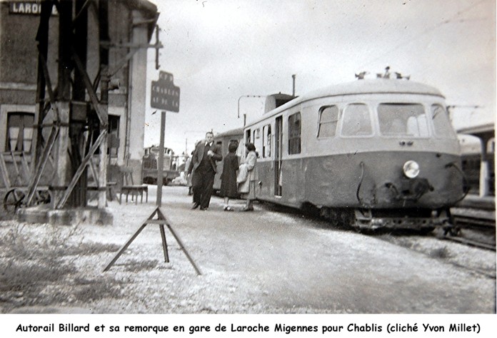

Messagepar Beyer-Garrat » 11 02 2016 à 10:23

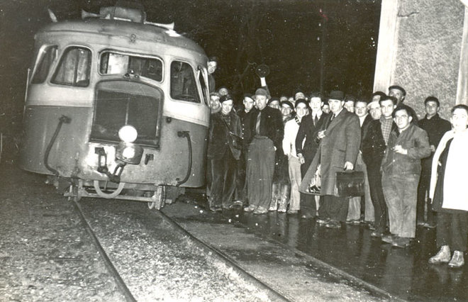

Je commence avec ces deux photos Bazin empreinte de nostalgie .
Edit correction de la légende de la première photo, pour la deuxième compte tenu de l'heure indiqué c'est très probablement l'arrivée a Laroche Migennes

Messagepar rms olympic » 11 02 2016 à 11:37
Belles et émouvantes photos de ce dernier voyage du CFD-Yonne.
Sur la seconde vue, le soir, le personnage en imperméable et grand chapeau, avec sa serviette porte-document n'était il pas un haut responsable des CFD ?

Messagepar Frank D » 11 02 2016 à 11:58
Belle ambiance nostalgique en effet !
On notera curieusement l'absence du radiateur de toiture sur les deux photos (probablement le même autorail d'ailleurs) les avaient-ils démonté en vue de leur prochaine mutation sur le BA ? Ils ont d'ailleurs remis à la place la petite écope d'air d'origine !

Messagepar Beyer-Garrat » 11 02 2016 à 12:03
Ou est-ce une énième mutation d'un de ces A80D pour finir sur ce réseau dommage que l'on ne voit pas le numéro
J'ai fait un édit sur la page précédente sur le P'tit train de l'Yonne en voie de 60 qui circule sur la plate forme du tacot du Serein sur 3 km belle balade apparemment
Messages: 24295

Frank D a écrit:On notera curieusement l'absence du radiateur de toiture sur les deux photos
Sur plusieurs images de cette ligne on aperçoit une automotrice sans ce curieux radiateur, peut être n'étaient elles pas toutes équipées de cet appendice ?

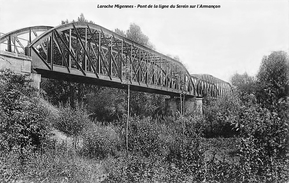

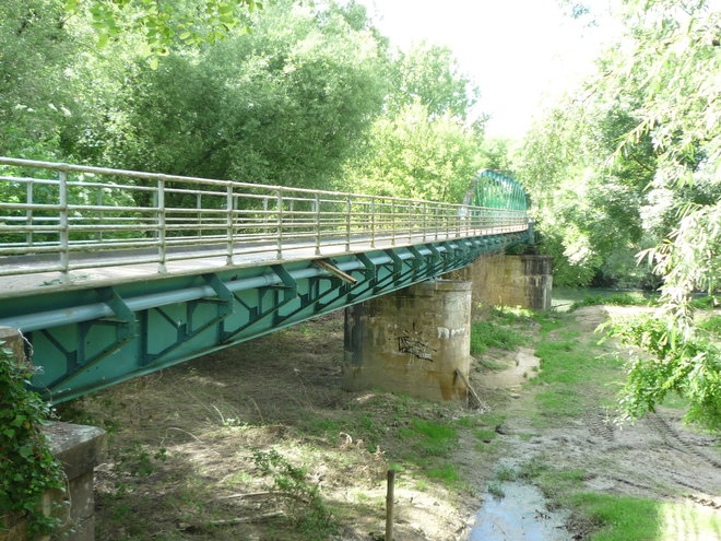

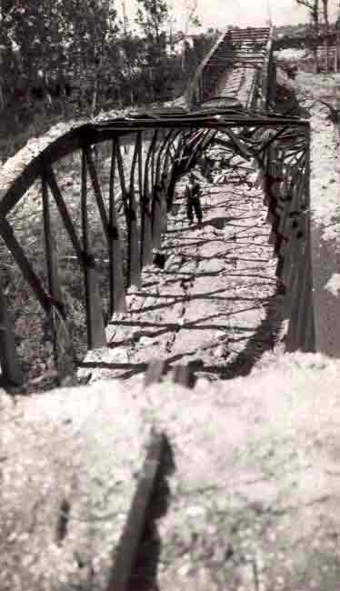

Ensuite la ligne traversait l'Armançon par un pont à double tablier metallique
Ce pont fut bombardé en 1944 tout comme la gare de Laroche il fut endommagé, la ligne du CFD fut détournée par le Pont du PLM le temps de la reconstruction
cliché R.Brissat
pont tacot en 1944.jpg (20.51 Kio) Vu 4542 fois

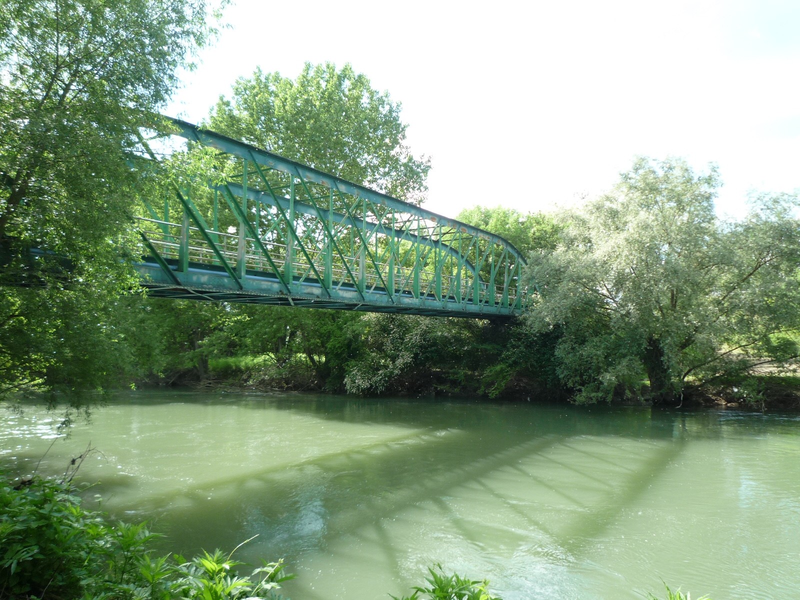

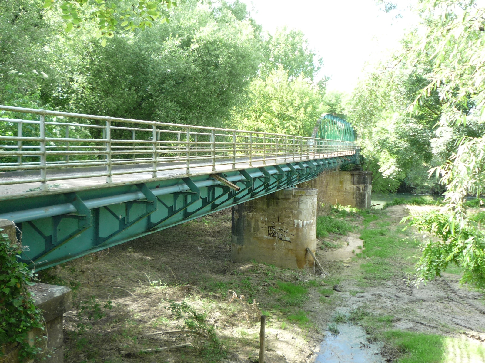

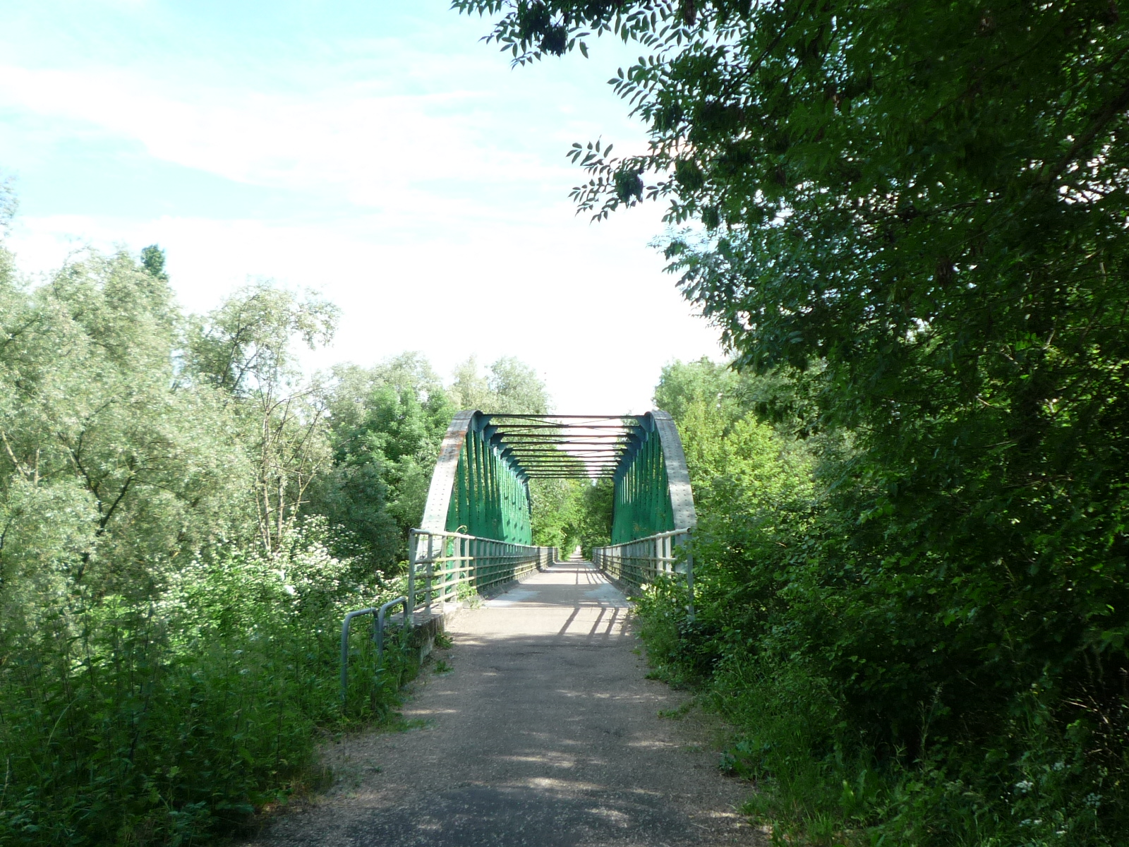

Une vue de nos jours du pont sur l'armançon
Le 1er tablier métallique d'origine
le 2ème tablier reconstruit et mis en service en 1949

Messagepar 242TE66 » 12 02 2016 à 02:10
Beyer-Garrat a écrit:Je commence avec ces deux photos Bazin empreinte de nostalgie .
89 - Laroche Migennes dernier départ 31 Décembre 1951
La première photo, ce ne serait pas plutôt en gare de l'Isle Angely, où la ligne CFD était en correspondance avec la la ligne PLM/SNCF d'Avallon à Nuits-sous-Ravières?

Messagepar Beyer-Garrat » 12 02 2016 à 08:24
Ce n'est pas impossible du tout , les légendes de mes vues sont la transcription des inscriptions au dos si présente
Une fois les erreurs grossière corrigés, nombre de vendeurs n'étant absolument pas féru de ferroviaire, il
reste toujours une part d'incertitude .
C'est pour cette raison qu'il est d'importance de partager :maitre:

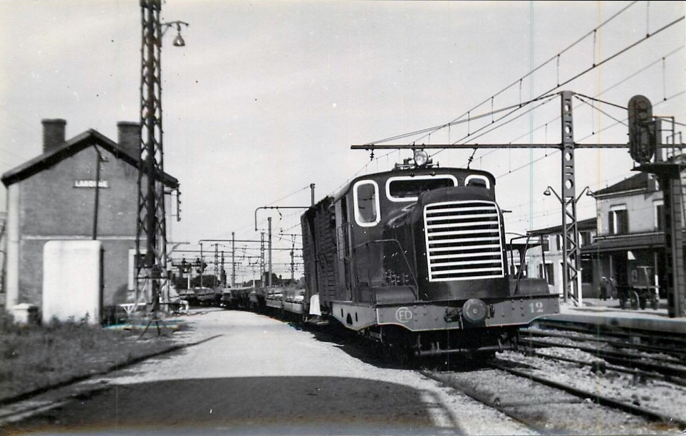

Messagepar Beyer-Garrat » 12 02 2016 à 10:23

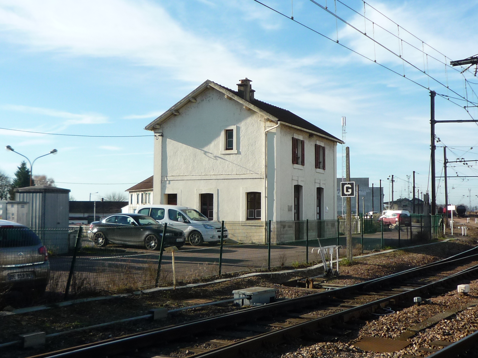

Complément sur Laroche avant de franchir l'Armançon
Messages: 24295

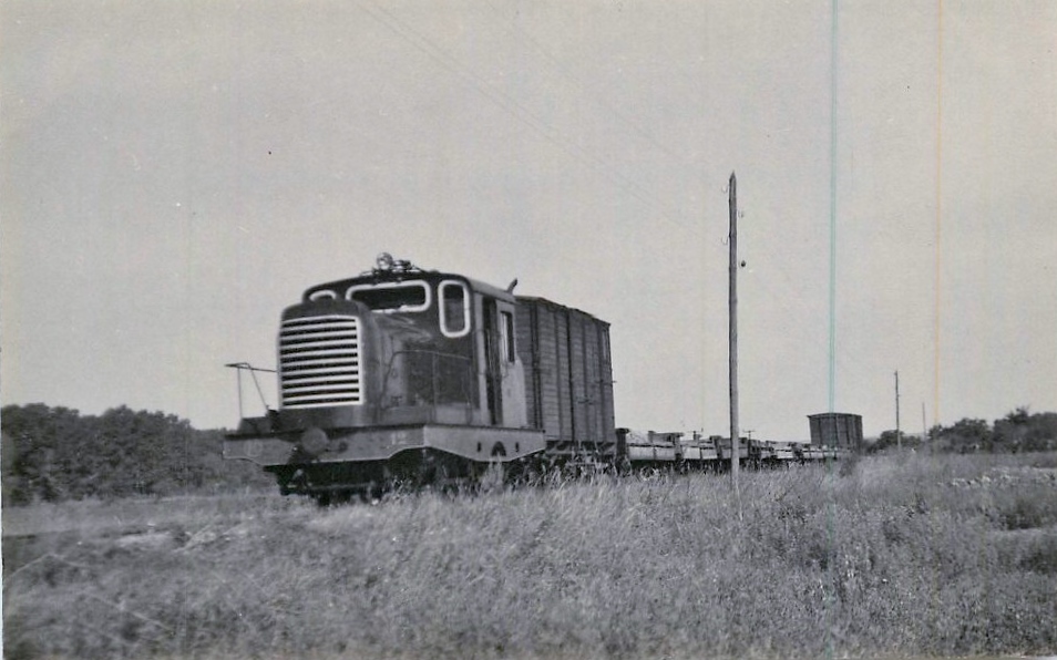

Messagepar 030T6 » 12 02 2016 à 11:32
Le locotracteur faisait bien partit d'un lot de deux par la suite transféré sur la ligne du Blanc-Argent ?
Il ressemble aux BA11 et BA12.
