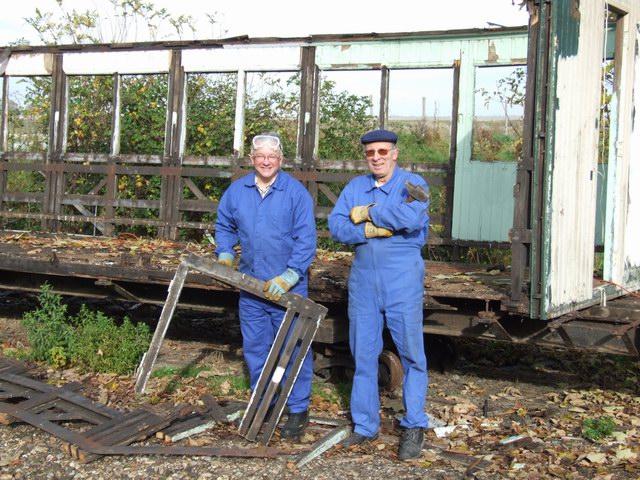

Jean-paul et jean Francois au démontage de la voiture somme 10305 afin de restaurer le chassis en vue d'une reconstruction ultérieure de la caisse.

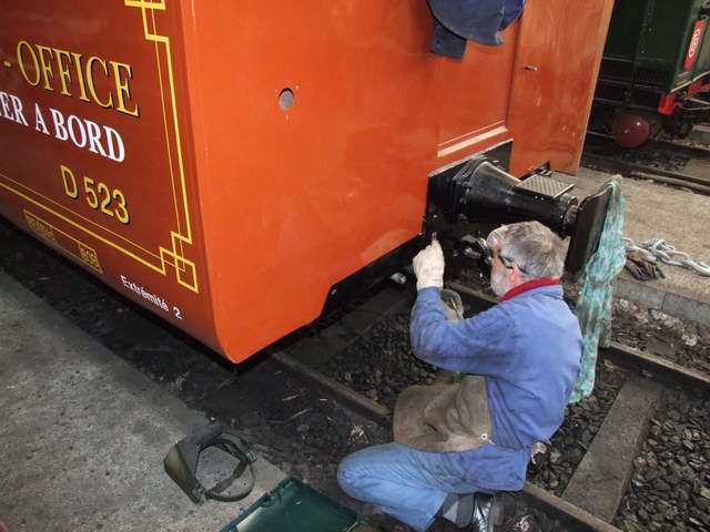

Jean-Pierre à l'oeuvre sur le D523 pose des chaines de sécurité et des raccord de la conduite de frein à air.

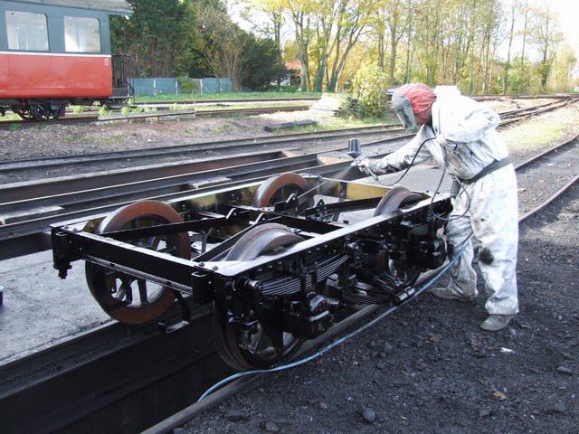

Aprés remise en état par l'équipe salariée, peinture finale d'un bogie de voiture somme par Baudouin de l'atelier "Picasso" #A9
:C9

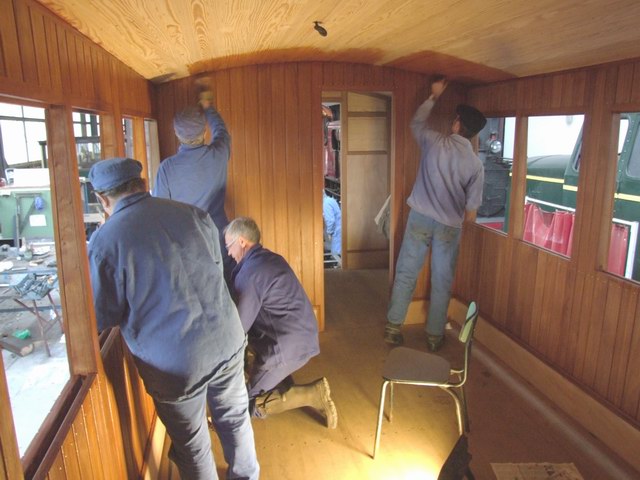

Pose de la teinte dans la somme 10303 en cours de restauration.
E2

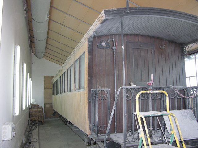

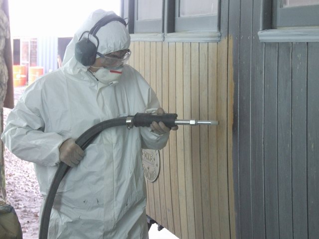

Mise en production de la nouvelle machine d'aérogommage au carbonate de calcium pour décaper la peinture sur les voitures en bois à vernir.
:P #B6 #B6 #A8

Messagepar SteamyStef » 10 11 2008 à 15:22
Pas à dire, on en apprend régulièrement.
Donc je note, aérogommage au carbonate de calcium!
J'ai bien quelques applications possibles!
Merci M'sieur

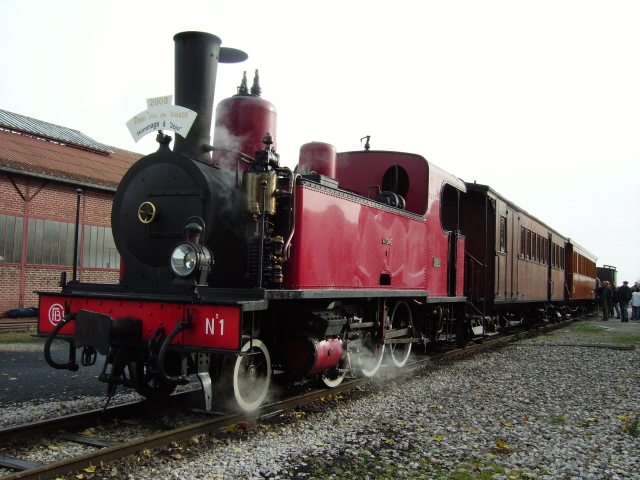

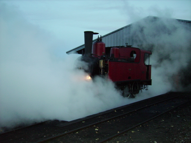

Messagepar RER C » 11 11 2008 à 11:40
Le train de fin de saison... De vrai bons moments
Avant le départ le matin

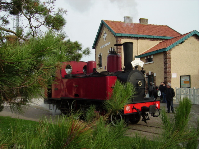

A la gare de Cayeux
A l'arret presque devant la porte du resto
Le soir
RER C

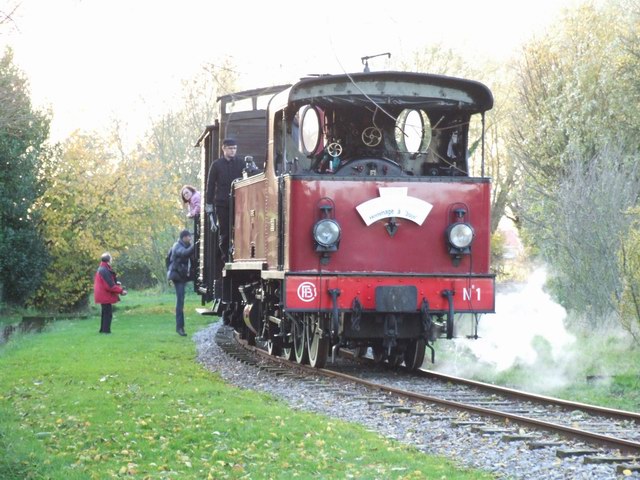

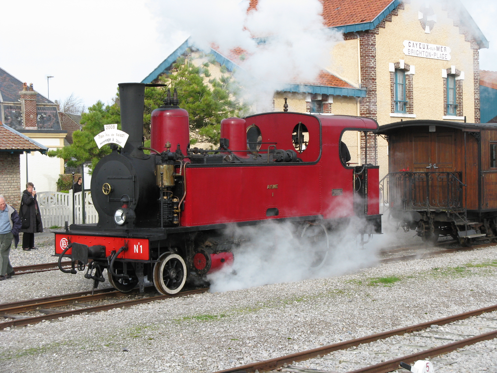

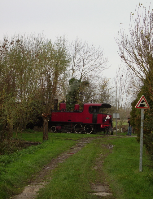

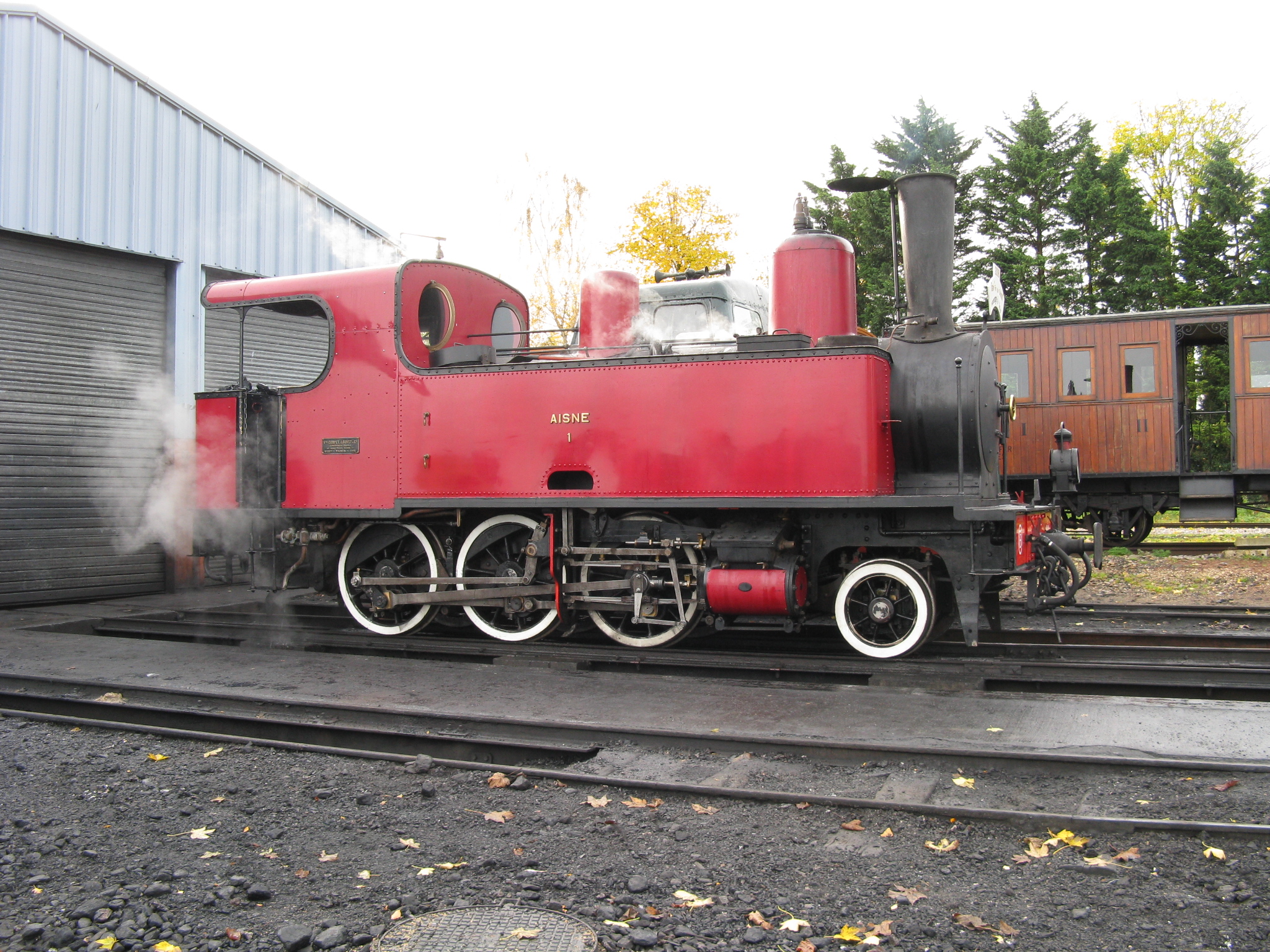

Messagepar cheminot » 11 11 2008 à 12:09

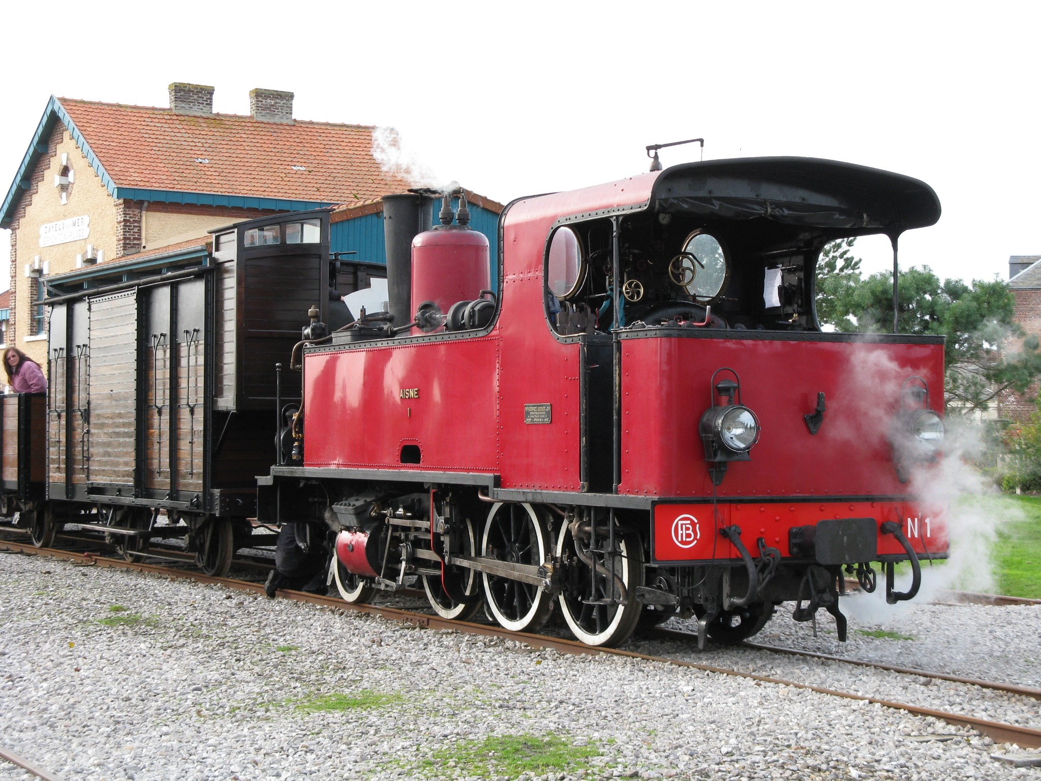

En complément du post de RER C, quelques photos du TFS.
La 130 Corpet en préparation au dépôt de Canal.
Le M-V prêt au départ à St-Valery-Canal.
Arrêt en gare de Lanchères-Pendé.
Remise en tête à Cayeux.
En tête du M-V à Cayeux.

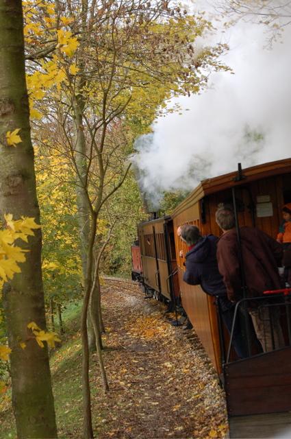

En ligne aux environs de Lanchères.
Plus de photos sur mon site http://zanatrains.free.fr/.

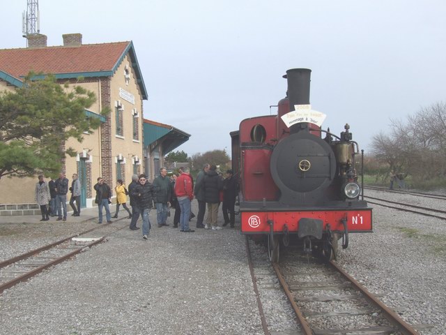

Messagepar Robatel » 11 11 2008 à 13:02
Merci pour les photos.
En voici encore :
Apéro avant le départ dans l'atelier avec visite des travaux en cours :Image

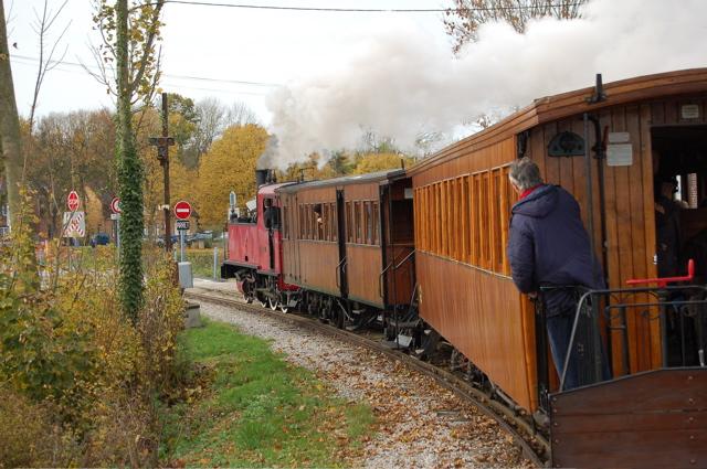

La montée de la rampe fut bien maitrisée avec les amorces de patinage bien maitrisés :
Arrivée à Cayeux
Les participants :
Arrêt 100 m avant l'aiguille d'entrée de Lanchères pour aller au resto tout proche:
D4
En voiture ! retour au bercail :D :D
Y a du monde en 4eme classe H4
La jeune équipe Vincent Benjamin #B6 #B6

Messagepar Robatel » 12 11 2008 à 23:48
Le résultat du décapage par aérogommage aprés 10 heures de travail au compteur. Un côté est complétement décapé.
#B5 #B5 #B5 #B5 #B5 #B6 #B6 #B6
:C4
L'investissement de cette machine semble excellent #B6
La technique du ponçage à mobilisé 430 h de boulot l'année dernière sur la 10501 :C1 :C1 :C2 :C2 . Avec certains jours 4 ou 5 ponceurs en action #A8 #A8 #A8 #A8 . Avec 1 opérateur on va descendre le temps passé à une quarantaine d'heures. E2 E2 E2 E2
