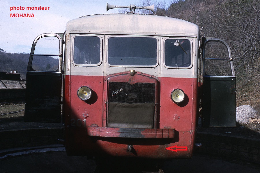

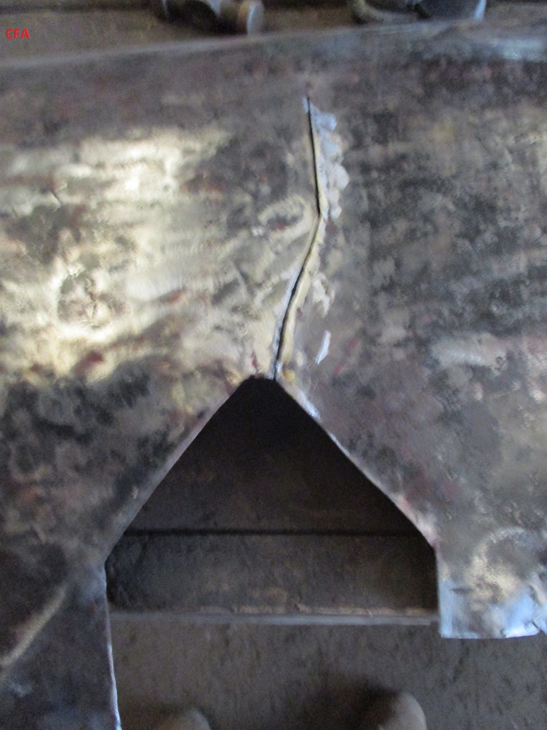

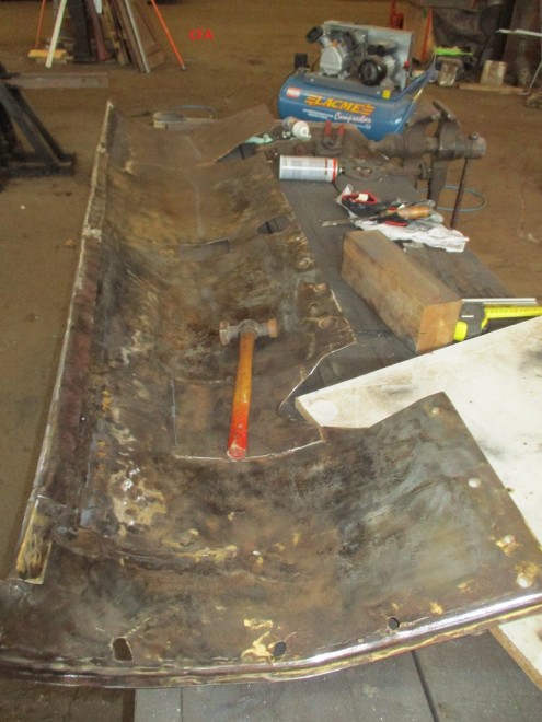

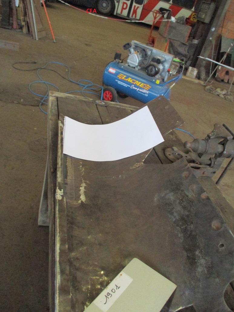

Retour sur le DE DION,

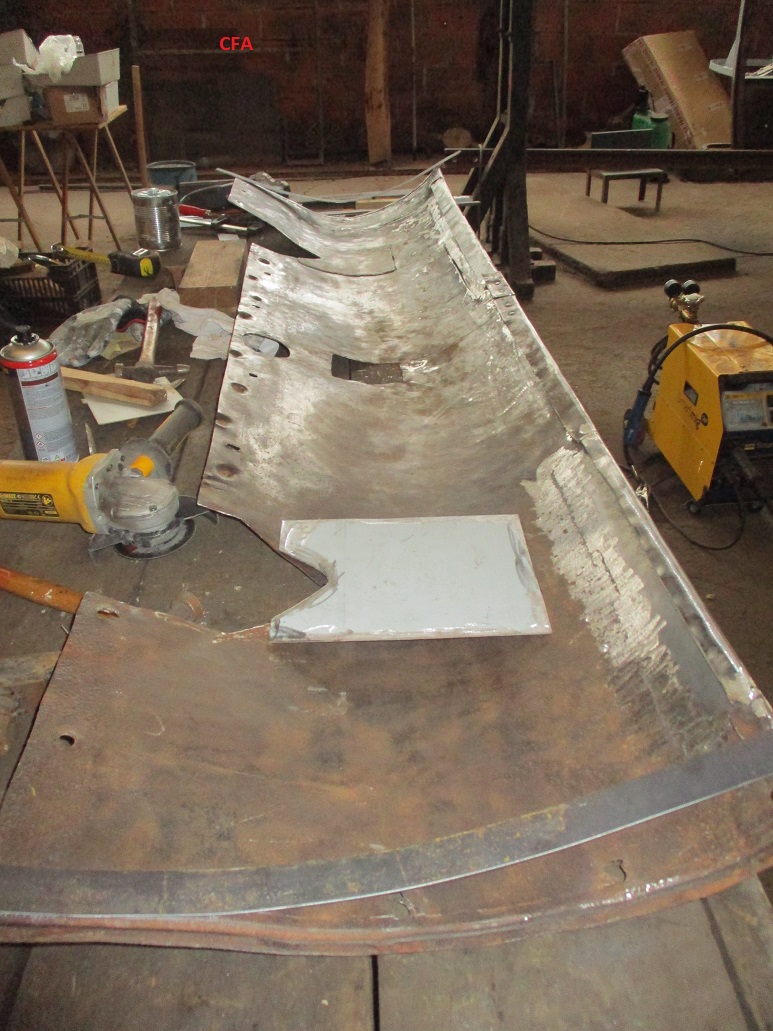

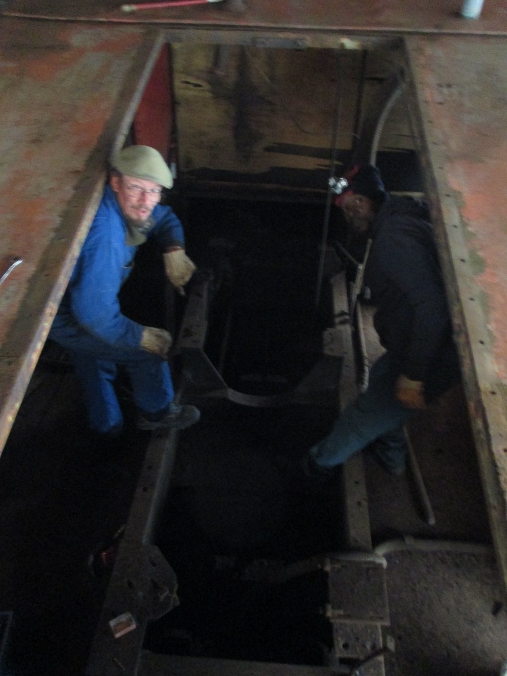

lundi pour une réduction d'épaule j'ai continué les travaux sur la jupe, deux solutions étaient envisagées soit refaire la pièce ou bien retravailler la pièce et reprendre tous les détails. On a choisi la deuxième option histoire de s'emmerder pour garder la jupe d'origine merci les copains ça redresse en même temps les articulations H4
Après des heures dessus notre jupe a repris ça forme, celle ci avait déjà été rafistolée au temps des CFD. Toutefois on remarque les cicatrices faites avec un travail à la va vite on peut voir les reprises sur les photos de la collection MAHONA qui nous sont très utiles pour observer chaque détail.
Inciser les soudures correctement puis refaire la pièce pour faire comme cela avait été fait de l'autre coté et cintrage de 2 plats pour les cotés.
Plus qu'à souder et prochaine étape quelques coups d'un redressage légé et perçage puis celle ci sera terminée et logiquement on ne devrait plus voir les cicatrices.
PL .

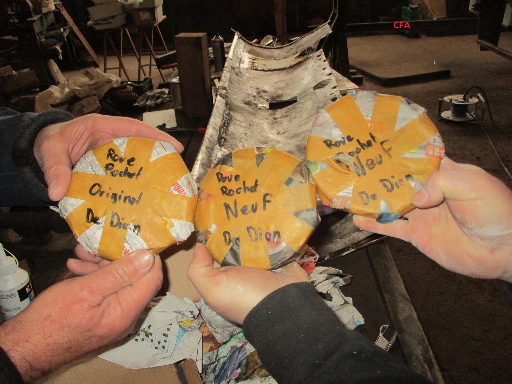

Messagepar diabolo » 20 10 2018 à 23:08
L'équipe réduite a bien avancée correctement sur la suite de la carrosserie.

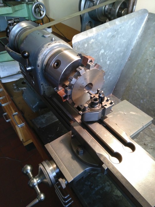

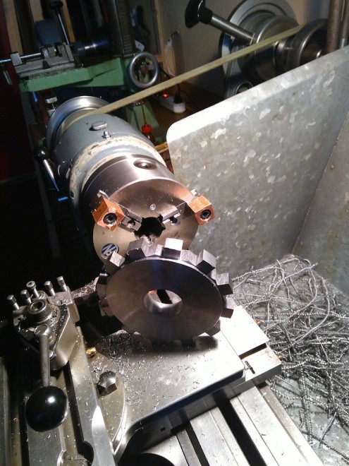

YOYO vient de terminer les roues rochet, une bonne nouvelle pour la suite des travaux, merci à notre ami Suisse !
On pousse dans les détails.

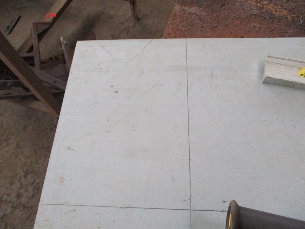

Messagepar diabolo » 22 10 2018 à 20:08

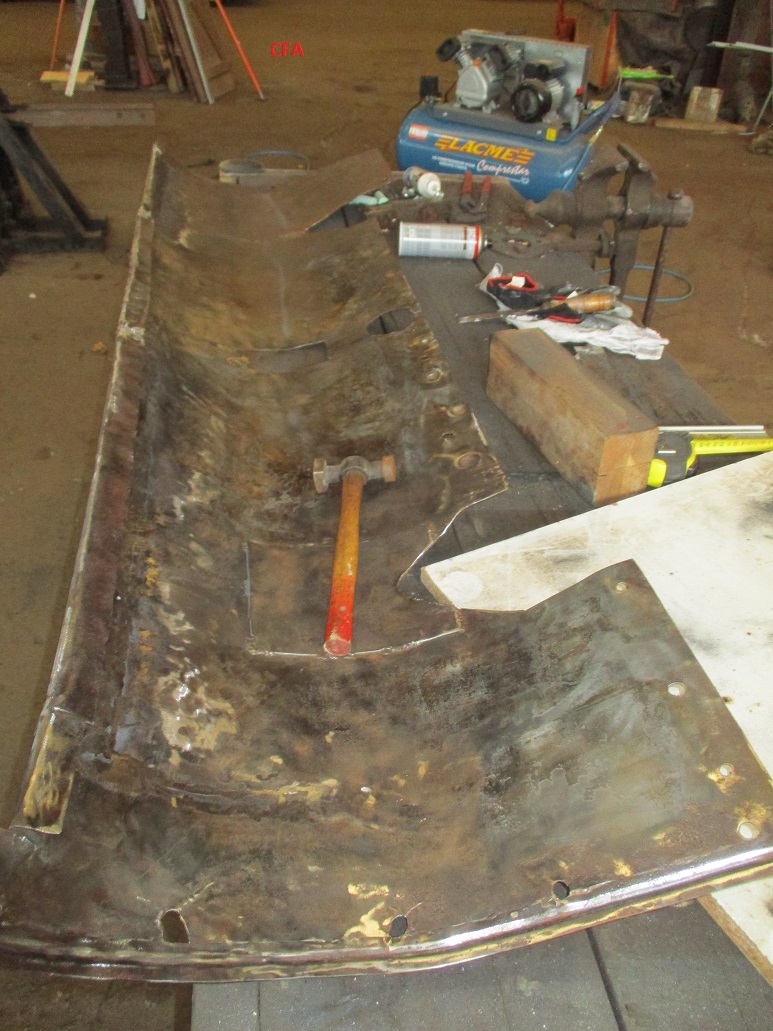

Les galbes en tôle des marches pieds (20/10) sont en cours de préparation pour établir la mise en place des futures marches.
Chaque détail a son importance et les mesures se doivent d'être identiques à l'origine.
Avec Julien nous avons avancé assez vite.

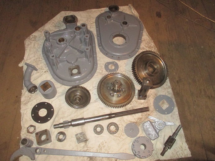

Messagepar diabolo » 24 10 2018 à 20:21

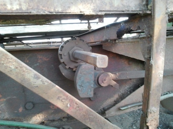

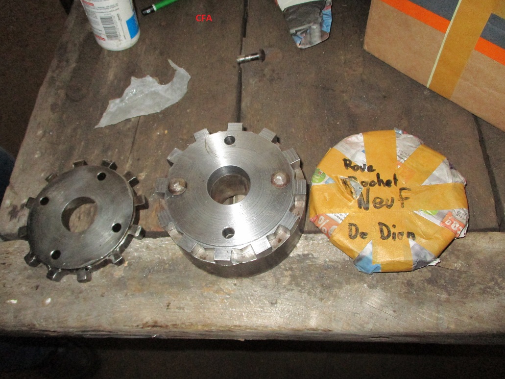

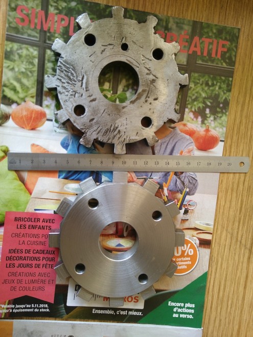

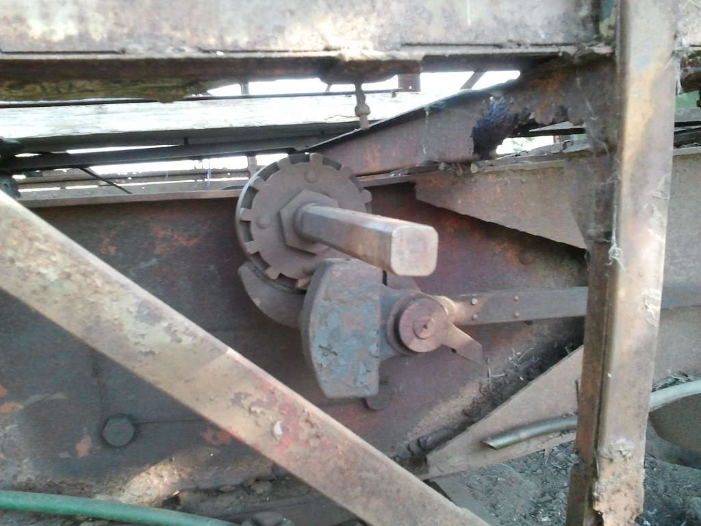

L'ami YOYO a fait des photos des roues rochet :F5 :F5 on peut voir la différence entre l'ancienne roue rochet et la nouvelle usinée on remarque que celle du 201 a bien servi un bon moment. Les nouvelles roues ne vont pas s'user de si tôt !
Un retour sur l'éclaté du démontage ou l'on voit la roue rochet et avant démontage du 201.
Des profilés ont été commandés pour la carrosserie certaines parties trop rongées par la rouille, peut être qu'ils seront prêts en fin de semaine.
A suivre ...

Re: Les Chemins de fer de l'Allier
Messagepar diabolo » 29 10 2018 à 21:42
Les roues rochet sont bien arrivées et celle du 201 reprend sa place sans problème avec vérification des anciens rivets :rod_coeur merci Yoyo #B6

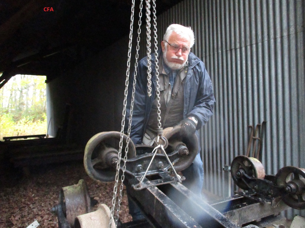

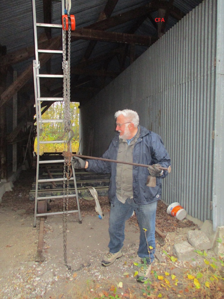

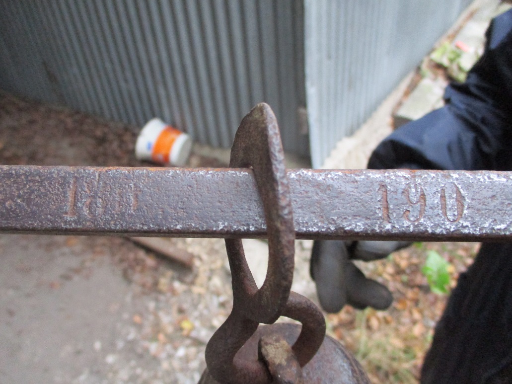

Messagepar diabolo » 07 11 2018 à 17:32

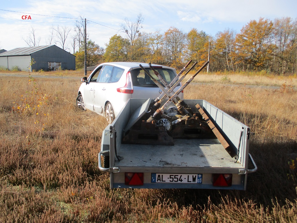

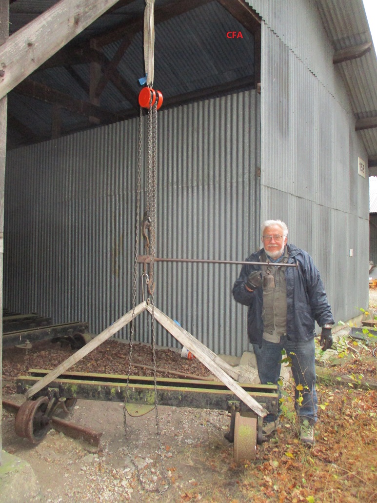

Une équipe réduite des fous ALLIER en train de se servir du peson du cochon pour se rendre compte du poids réel :F9

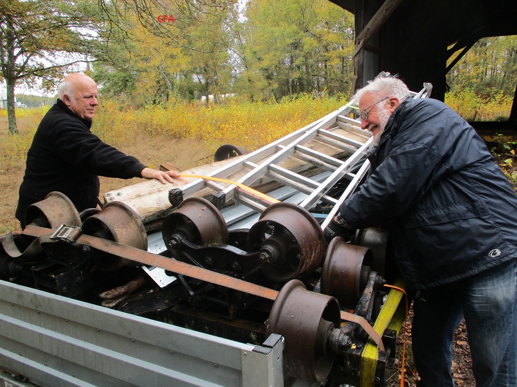

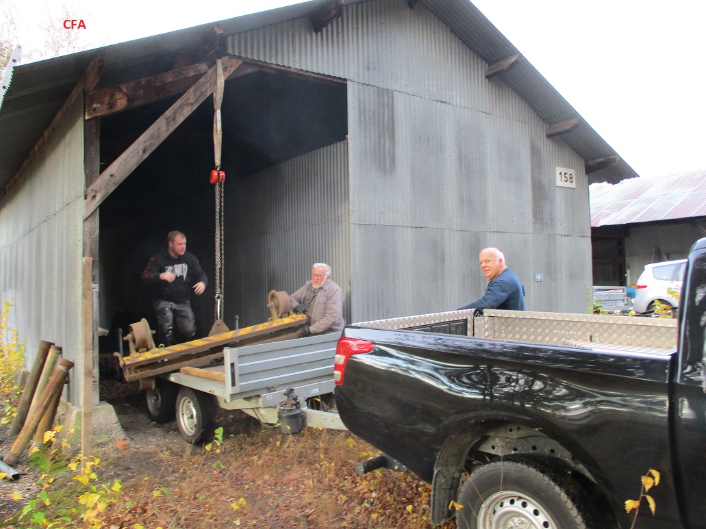

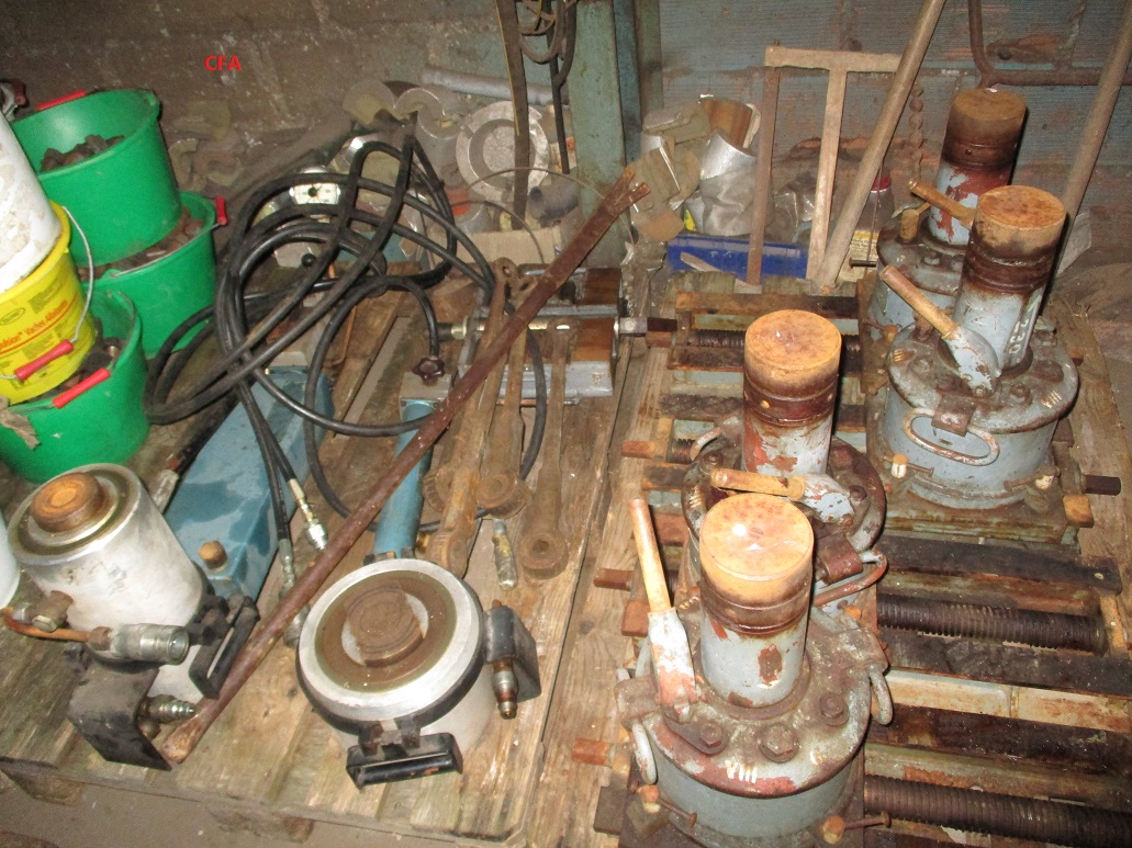

Messagepar diabolo » 09 11 2018 à 15:49

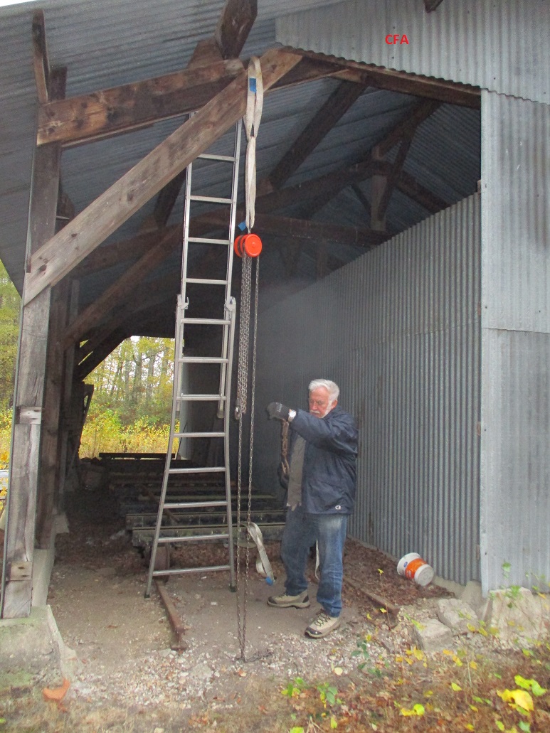

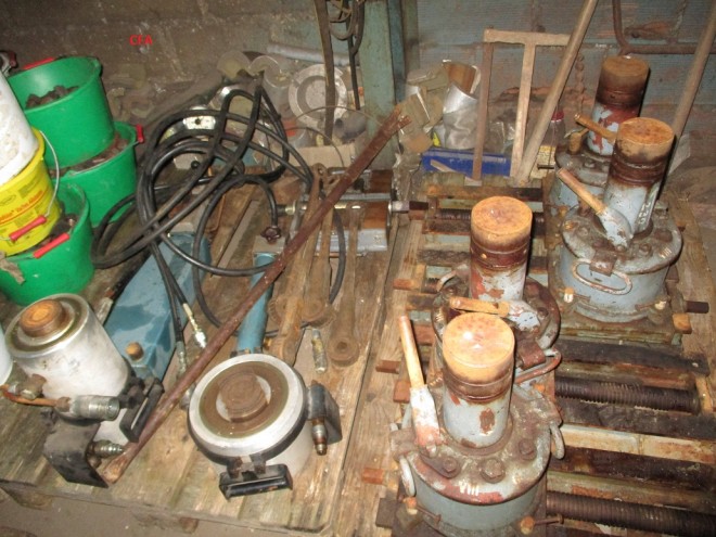

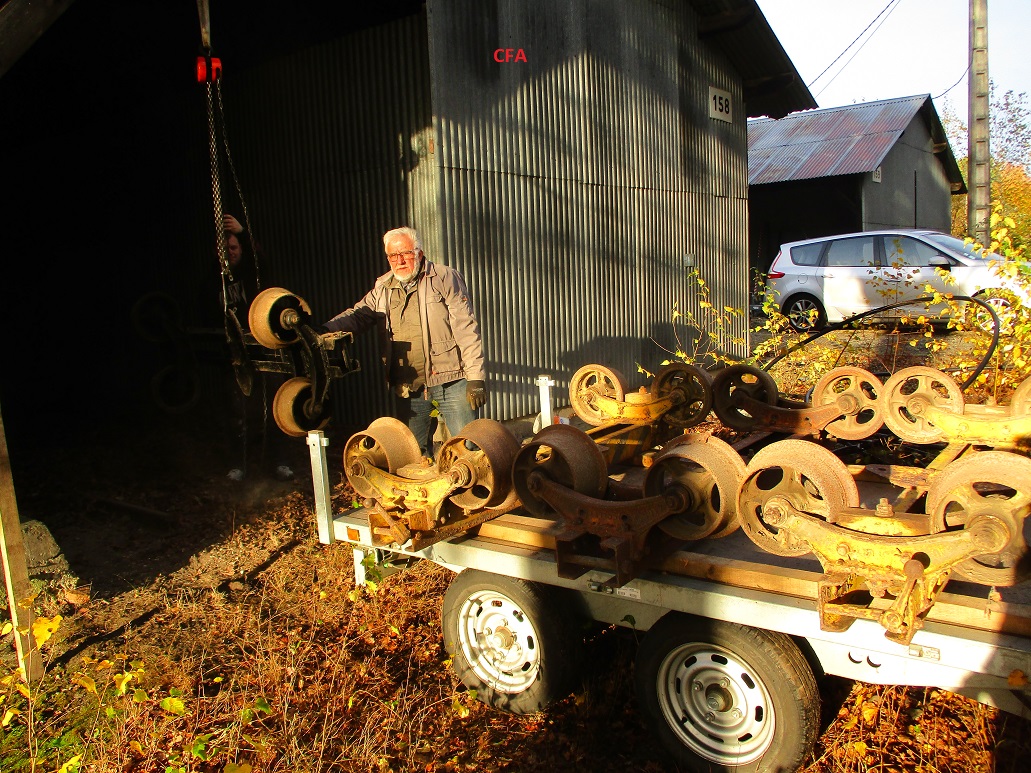

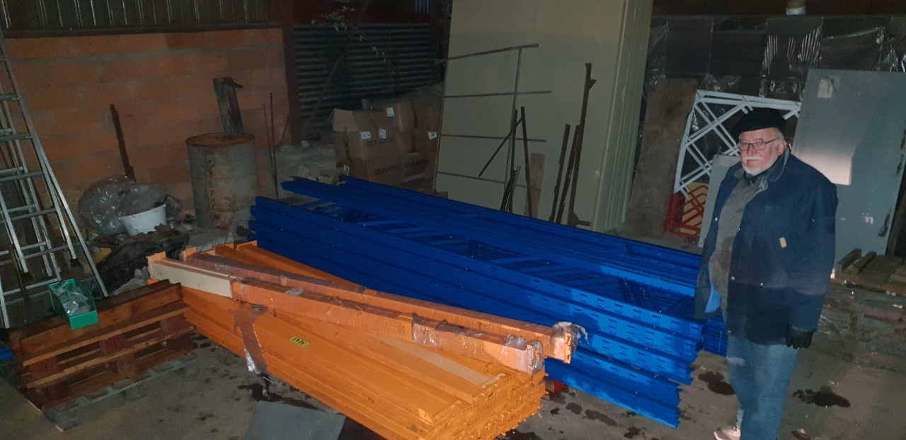

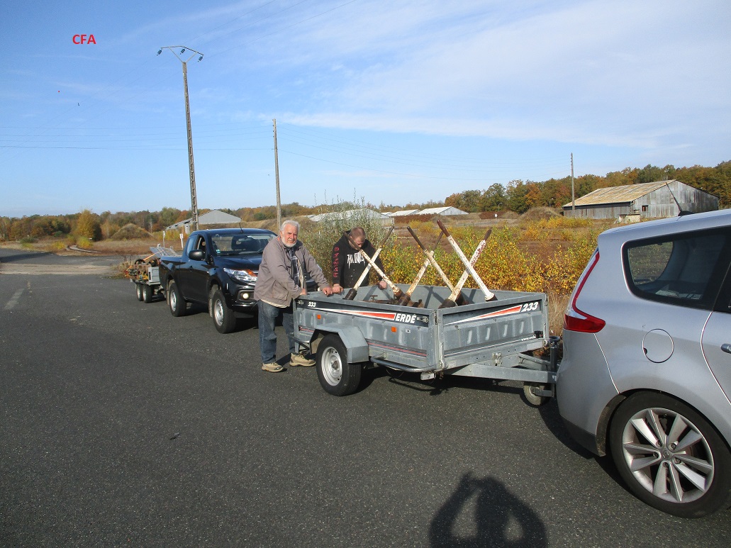

L'équipe des fous ALLIER commence à être rodée pour charger.
Le plus lourd reste à venir et va falloir se débrouiller, 8 plots de béton de 1800 kg seront à mettre en place ...
Ce week end ce sera bricolage !
Messagepar YVES » 09 11 2018 à 20:02
Mais d'ou provient tout ce matériel ?...
:F9 :F9 :F9
Messagepar Patrick ze rabbit Deludin » 09 11 2018 à 22:04
Ça va faire drôle à certains réseaux touristiques lorsqu'ils reprendront leur activité au printemps...
:rod_mdr2
Messages: 14903
Messagepar panama » 10 11 2018 à 18:23
YVES a écrit:Mais d'ou provient tout ce matériel ?...
:F9 :F9 :F9
Cela ne nous regarde pas...
Vive le Chemin de Fer !
panama
Messages: 670
Messagepar Didierd » 10 11 2018 à 18:38
Cela ressemble à un ancien camp militaire, avec des buttes de terre entre les hangars.
Didier.
Didierd
Messages: 2397
Messagepar panama » 10 11 2018 à 18:57
Laissons les faire leurs opérations dans le calme et la tranquillité : s'ils ne parlent pas, nous ne parlons pas : on n'est plus des enfants, ici il y a du sérieux :
Donc de la discrétion, non ?
