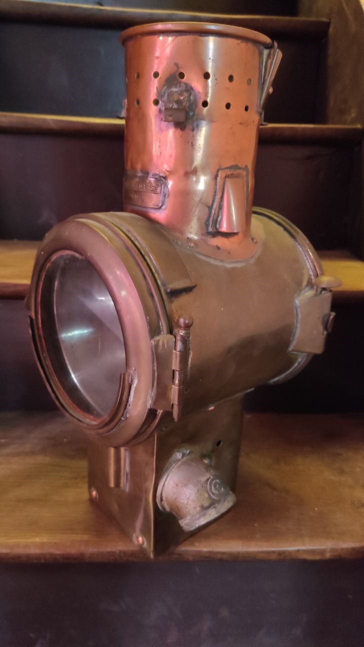

Bonjour à tous,

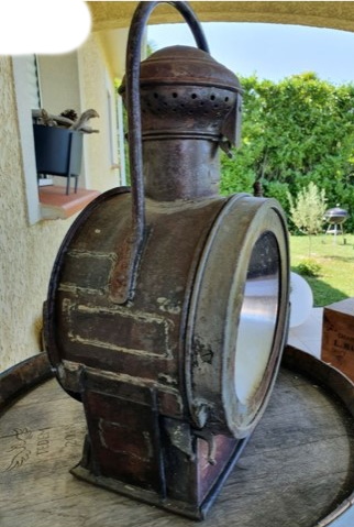

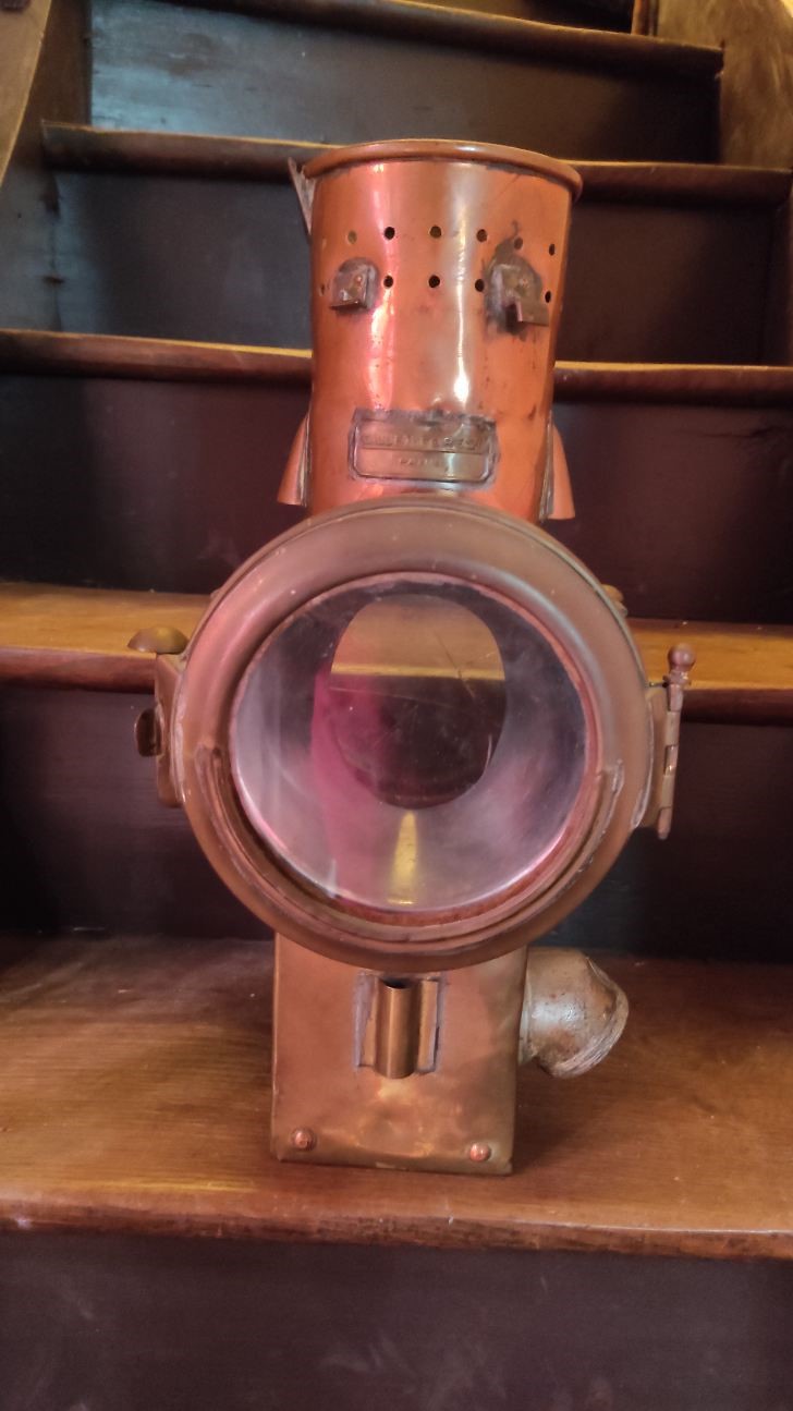

Je voulais s'avoir si vous aviez des infos sur cette lanterne.
Le chapeau est manquant
Sur le coté, il y a une prise électrique.
Merci d'avance pour vos réponses.
Le Blérois
Messages: 11
Enregistré le: 04 08 2021 à 09:55
Re: Eclairons nos lanternes
Messagepar locotram » 04 08 2021 à 17:14
Fanal de côté de la compagnie du Nord, sans doute électrifié à la fin de sa vie.
Celui du Lampiste:
locotram
Messages: 2359
Localisation: Belgique
Messagepar Nicolas Novel-Catin » 04 08 2021 à 17:22
Tout à fait !
L'excroissance ajoutée sur le pied indique bien une électrification. Il devrait y avoir des traces à l'intérieur.
C'est bête qu'il manque le couvercle de cheminée...

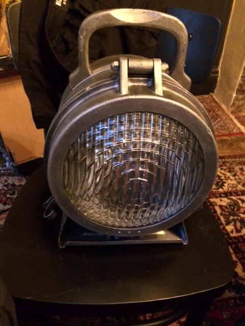

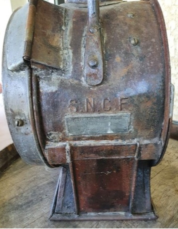

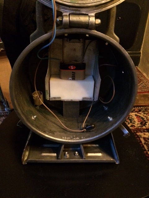

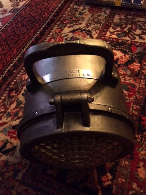

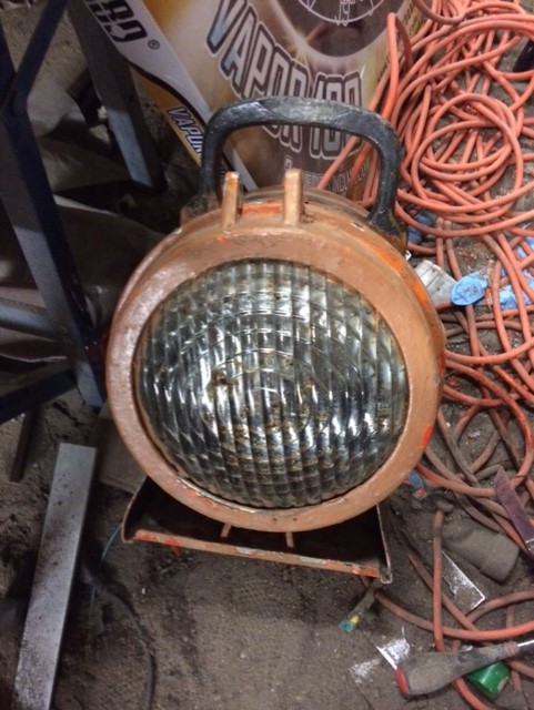

Messagepar Le Blérois » 04 08 2021 à 19:48
Merci a tous pour vos infos.

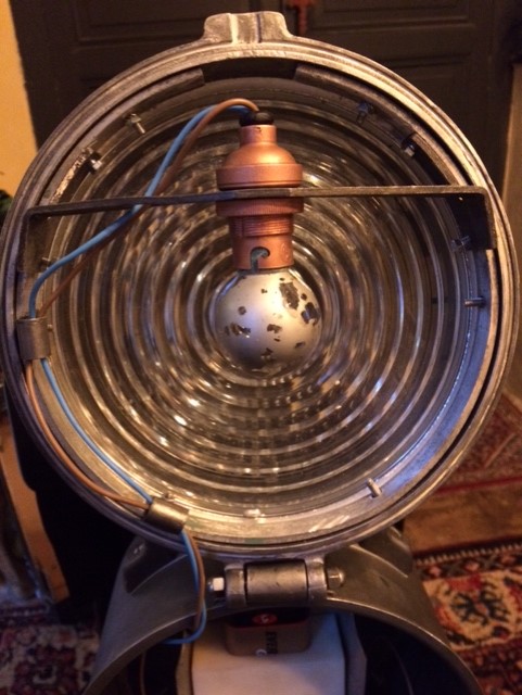

Voici les photos d'une autre lampe un peu plus récente.
Acheté 10€
lampe 1.jpg (95.61 Kio) Vu 2660 fois
L'ancien proprio a dû la plonger direct dans la peinture car elle avait 6 ou 7 couleurs différentes
1ere étape de la restauration le démontage puis le microbillage.
Cette lampe ressemble au fanal que l'on trouve à la fin des trains.
Mais la particularité de cette lampe c'est que le verre est transparent est aussi en verre comparé au autre qui est rouge et en plastique.
A l’intérieur il y avais une carte électronique qui devais faire clignoter l'ampoule

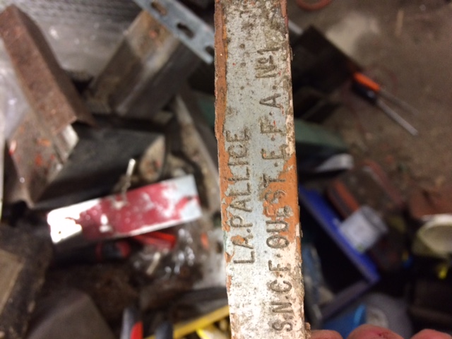

Sur la lampe une plaque si quelqu'un sait se que ouest E F A veut dire je suis preneur.

Après poncage de tout le corps puis cirage avec de la cire noir graphite.
lampe 7.jpg (77.61 Kio) Vu 2660 fois
lampe 4.jpg (80.26 Kio) Vu 2660 fois
vu de l’intérieur microbillage de la douille pour faire ressortir l'ancien logo SNCF, me reste à remettre une gaine pour cacher le câble.

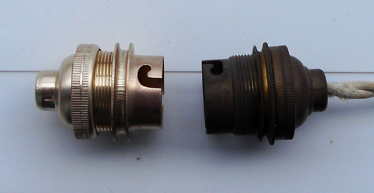

Messagepar Patrick ze rabbit Deludin » 04 08 2021 à 21:11
Joli, tout ça #B6 E2 .

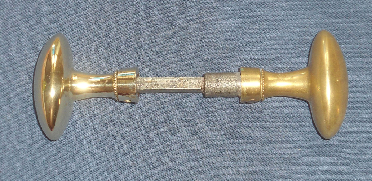

Pour nettoyer le laiton sans abrasion et sans fatigue, le tremper dans l'acide phosphorique.
En surveillant, bien entendu.
Rinçage abondant à l'eau.
Le laiton devient mat mais retrouve sa brillance au Miror ou autre pâte de polissage.
Et un coup de vernis au choix pour finir.
À gauche, une douille d'ampoule plus vraiment aux normes après trempe dans l'acide (une nuit) et rinçage ; à droite, la pièce d'origine noircie par le temps :
C'était tellement sale qu'il faudra sans doute que je recommence pour retrouver le "jaune" du laiton, encore un peu brun par endroit (le Miror suffira peut-être).
À droite après trempe et début de réoxydation :? sur une poignée de porte familiale ; à gauche après traitement au Miror et vernis brillant pour métal (en bombe) :
Si l'acide est un peu éventée ou diluée, juste un coup de brosse en laiton sans forcer pour activer le nettoyage.

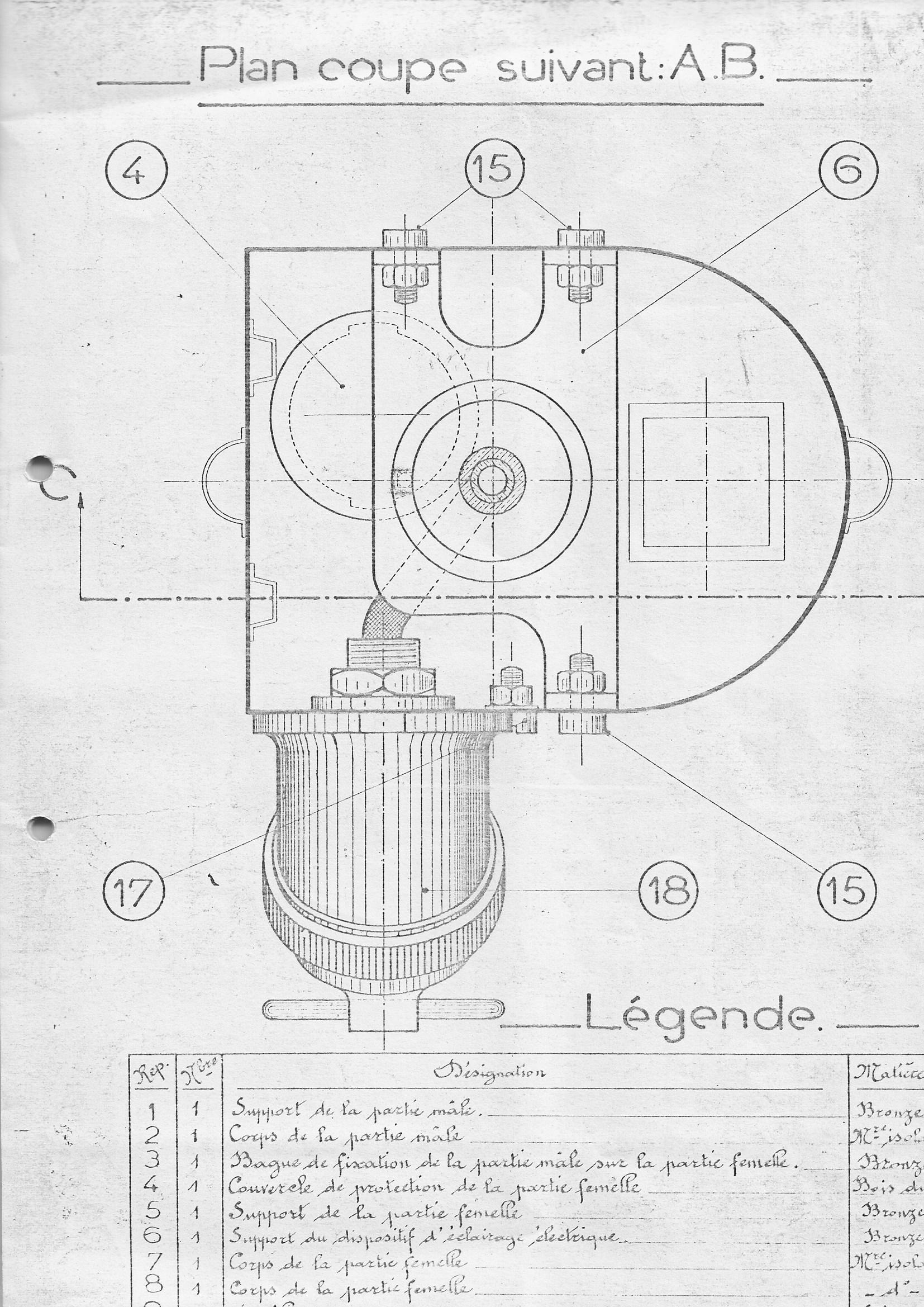

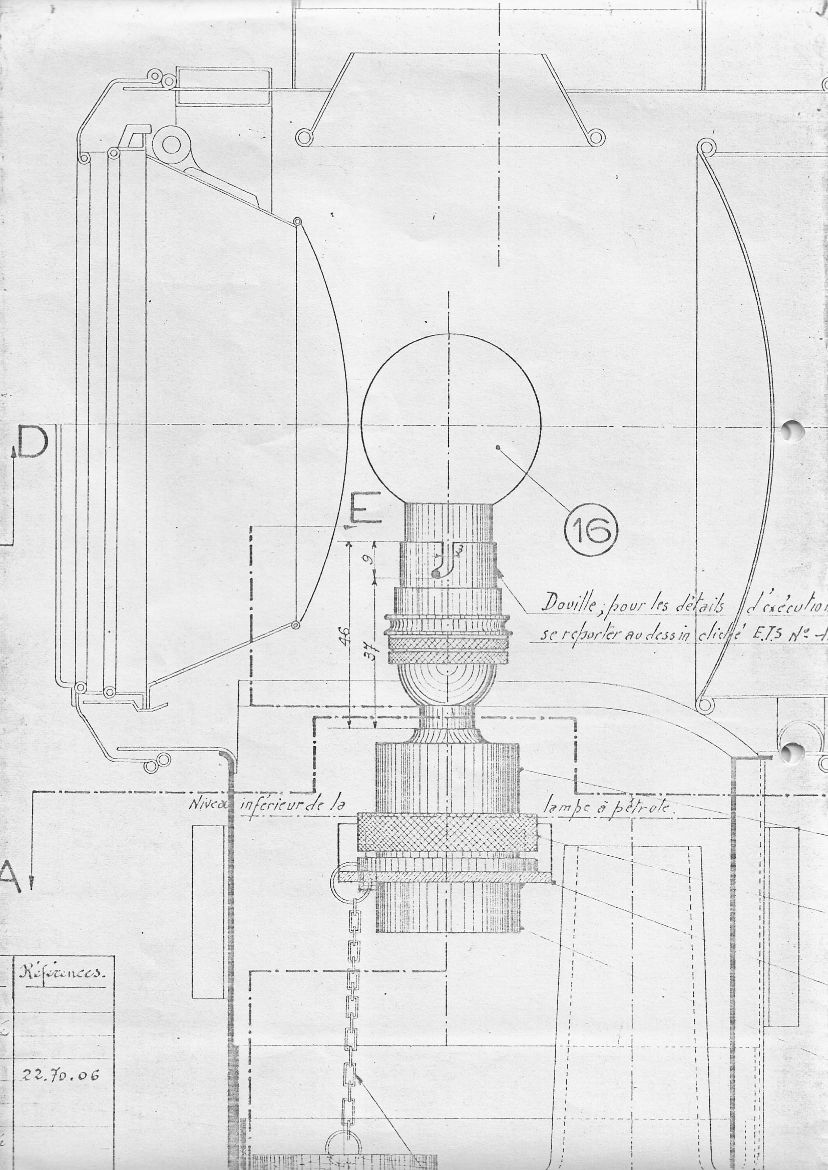

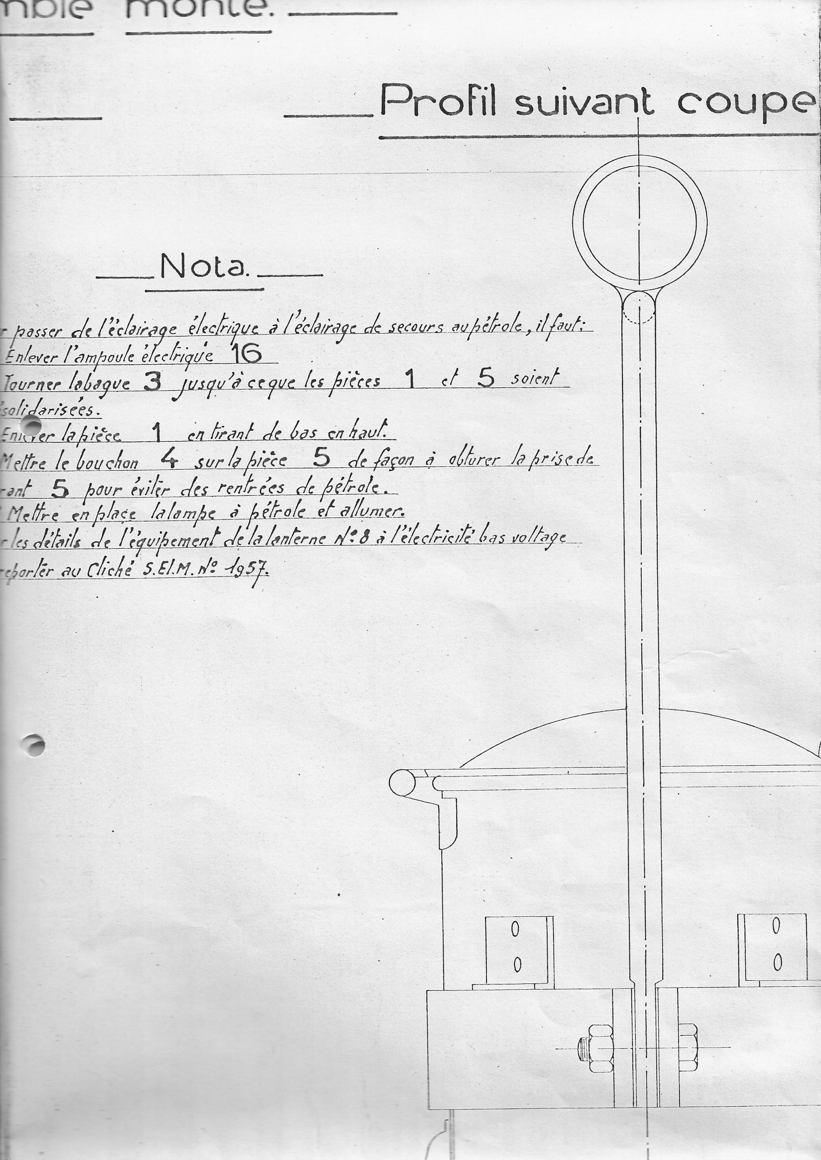

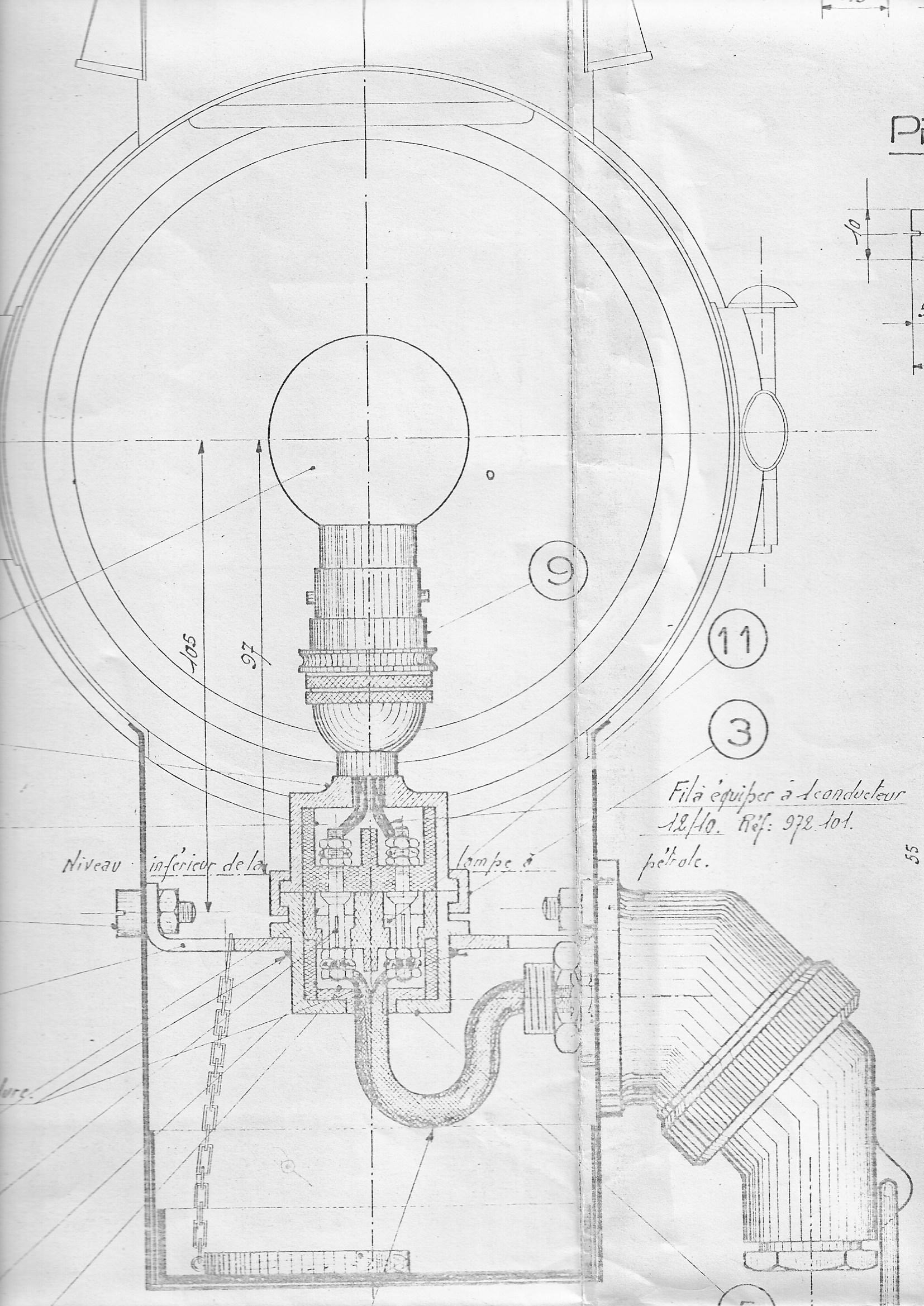

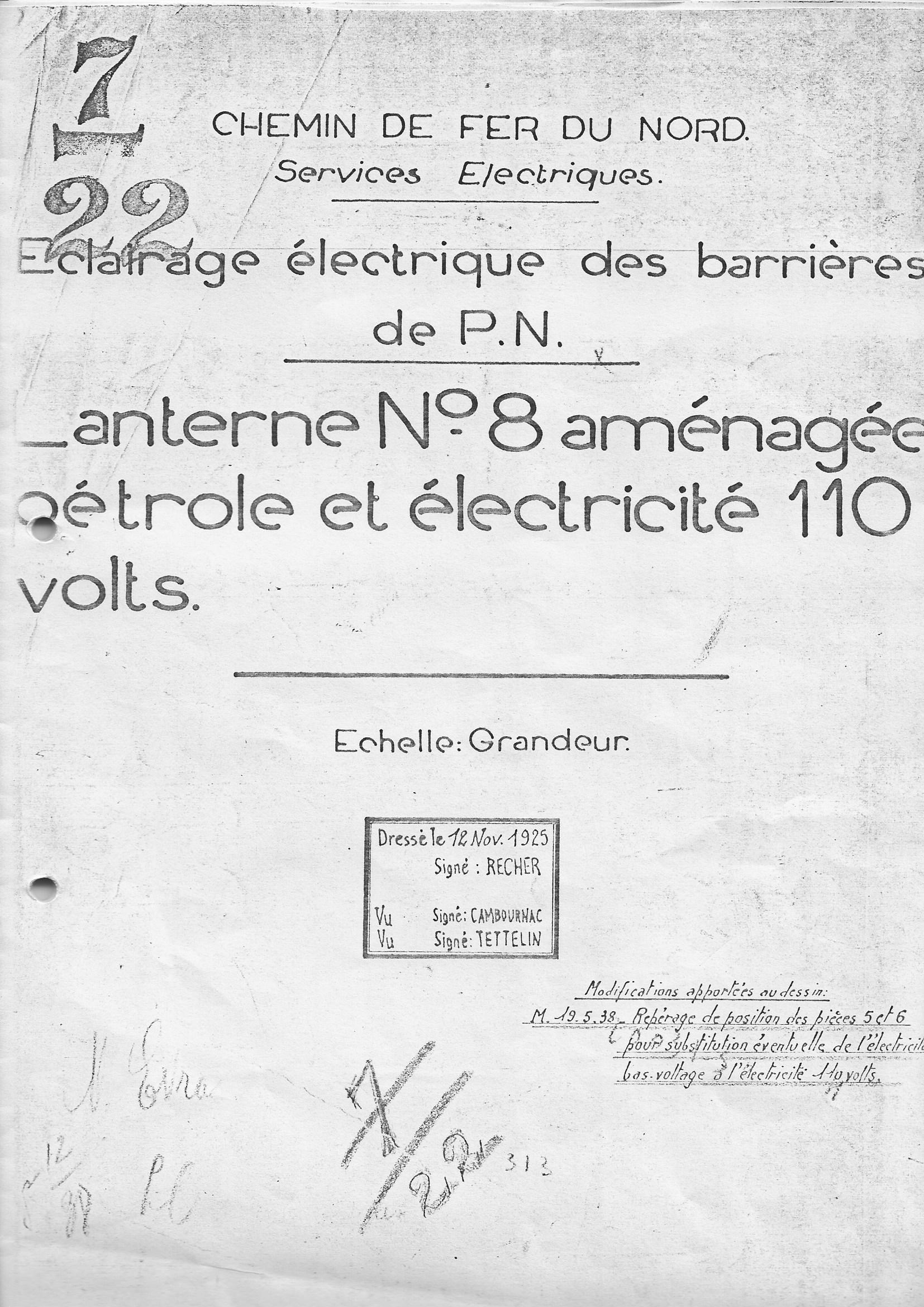

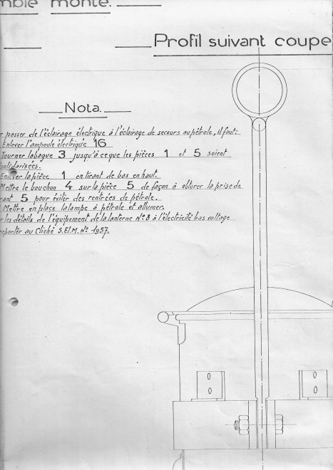

Messagepar 141TB407 » 05 08 2021 à 08:58
attachment]
Cette lanterne NORD de côté (type 8 de novembre 1925) n'est plus une lanterne de côté depuis juin 1937 date de sa modification en lanterne d'éclairage de barrières de PN.
Les modifications effectuées à cette occasion sont les suivantes:
- installation de l'éclairage électrique en 110v avec possibilité de remise en place en secours de l'éclairage au pétrole,
- adjonction d'un système de porté pour mise en place sur barrières oscillantes (il reste les "pates" sur la partie supérieur de la cheminée (voir plan),
141TB407

Lanterne en Duraluminium dite "cocotte" du début des années soixante et qui a remplacé les 9L à pétrole.
Joli travail !

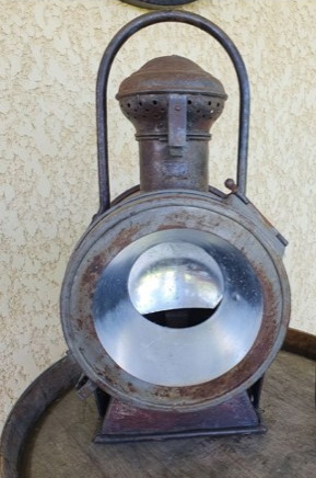

Messagepar Le Blérois » 05 08 2021 à 11:05
Merci pour toute ces infos bien instructives.
Pour les "cocottes", j'en ai refaite une autre avec électrification au 220V, il m'en reste 2 a refaire qui son entièrement démonté.

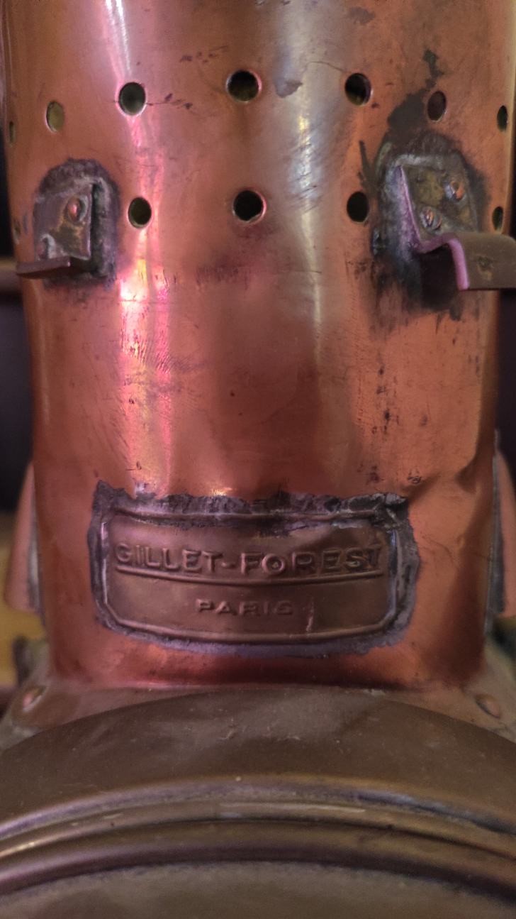

Je viens aussi d'acheter une 9L il manque la lampe à l’intérieur, le verre
voici des photos.
