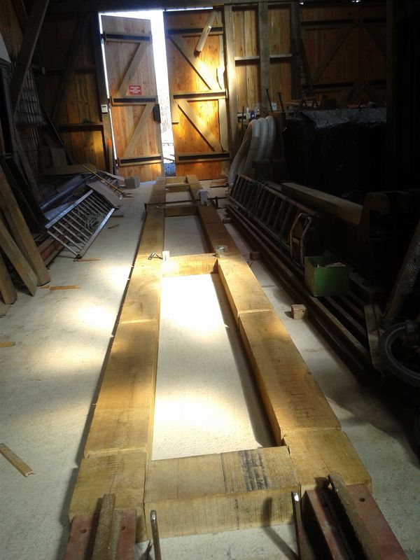

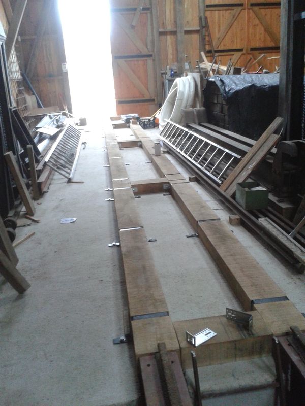

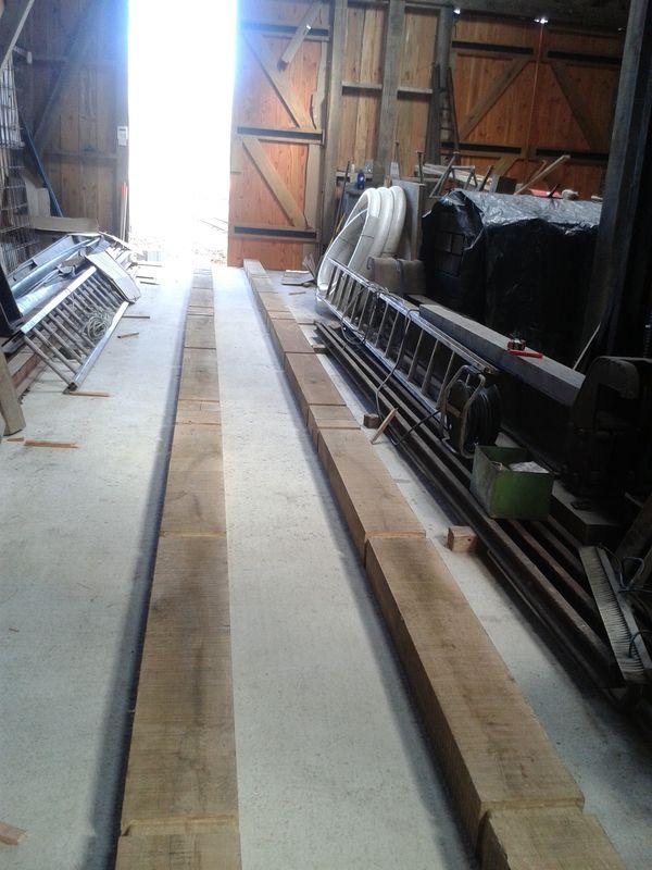

Les longrines de la seconde voie ont été mises en place.
Les entretoises également et sont en cours de fixation

Messagepar Bart » 08 03 2015 à 13:41
Il a l'air bien neuf, ce bois... :humm
C'est le printemps ; attention, si des bourgeons sortent, c'est qu'il est vraiment trop neuf... :rod_mdr2
J'ai oublié un truc : avez vous traité le dessous des pièces, au contact sur le béton ? Utile pour éviter les dégradations en cas de venue d'eau ou si un baquet / seau se renverse accidentellement...
Un bon mélange : 1/3 huile de vidange (bien noire) / 1/3 huile neuve / 1/3 de SP95 à badigeonner au pinceau large ; résultat étanche et antimite à bois... pour pas trop cher. Et pas besoin de traiter la totalité de la pièce, ce qui la rendrait glissante et dangereuse. Juste la face dessous.

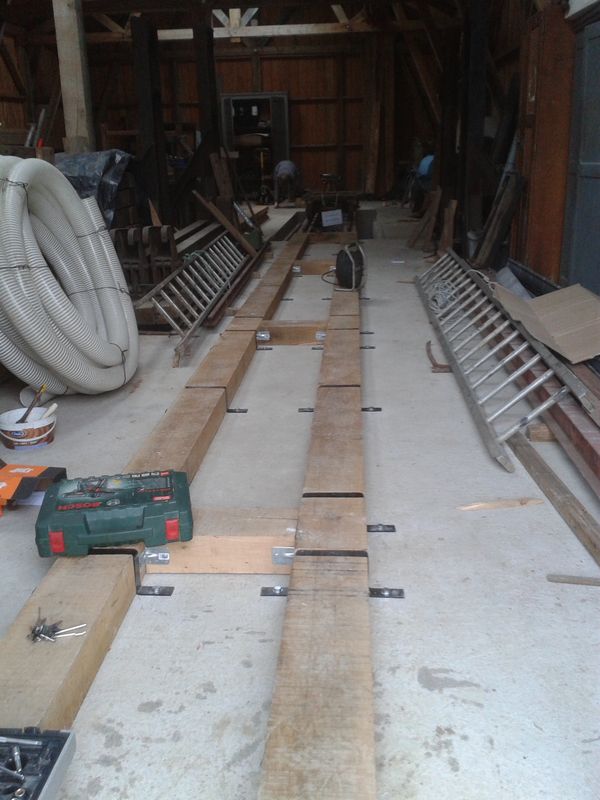

Messagepar Decau88 » 08 03 2015 à 23:35
Les chênes des longrines, ca fait environ un an qu'ils ont été abattus.
Oui, nous avons appliqué ce qu'il fallait sur les longrines pour assurer leur préservation.
Les cavaliers de fixation des longrines ont été posés en totalité sur la voie de la fosse

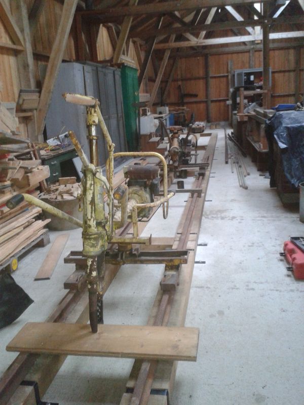

Messagepar rail cassé » 09 03 2015 à 19:19
Bon dieu, une bonne vieille PT 8 de collection #B6

Messagepar Saboul » 09 03 2015 à 19:39
Sacré Rail cassé !!
dès qu'il voit une tirefonneuse , il ne se sent plus ! :ipb-251

Messagepar 507 » 10 03 2015 à 10:00
PT8 = perceuse à traverse si ma mémoire est bonne

Messagepar Saboul » 10 03 2015 à 13:51
Suivant les modèles ces machines font tirefonneuse et perceuse a traverses , il suffit de changer l'outil .

Messagepar rail1435 » 10 03 2015 à 14:05
Ce n'est pas souvent qu'une perceuse-tirefoneuse a le privilège de travailler sous abri!
