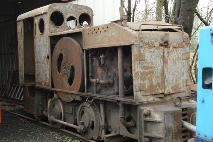

le Deutz est un MLH 332 équipé d'un moteur a chemise d'eau type MIH , mais il nous manque des pieces pour le faire tourner !
n° constructeur 23159 et date de fevrier 1939
si je me souviens bien , au Grubenbahn Fortuna , ils ont le meme , mais equipé d'un moteur type OMZ

C'est un volant d'inertie, visible sur le coté ? :D3

oui oui c'est un volant d'inertie !

Bart a écrit:C'est un volant d'inertie, visible sur le coté ? :D3
une fois par an, ça sert de tournebroche pour le BBQ du club !!! C7 :rod_mdr2

Messagepar pascal 59 » 26 01 2012 à 10:59
en fait , y'a un volant de chaque coté du moteur avec une prise pour la manivelle de démarrage !
quand on le démarre on peut soit le démarrer à l'air comprimé ( y'a plus la bouteille) soit à la manivelle ; et dans ce cas je crois qu'il faut etre a trois pour demarrer le truc : un de chaque coté a lancer le moteur , et un devant sur le systeme de démarrage ! :(

Tu parles d'un coupe jambon D9
C'est comme un volant que j'ai vu sur un tracteur, le moteur tournait très lentement et à chaque fois j'avais l'impression qu'il allait s'étouffer mais le volant d'inertie faisait son boulot, le moteur repartait et on voyait un rond de fumée séchapper du tuyau d'échappement.

Je comprends bien la méthode pour lancer "à la main". Mais c'est complètement furax, comme système ! :C3 J'imagine bien le poids total à brasser ...

Concernant le Deutz, c'est un modèle d'apres guerre 14 contruit pour l'industrie, qui est l'évolution des engins utilisés par l'armée Allemande pendant la grande guerre. il est équipé d'un moteur monocylindre, placé transversalement au chassis, les deux volants sont montés sur le villebrequin et la culasse se trouve a l'avant de l'engin
.C'est un "vrai" Diésel, a quatres temps, soupapes, arbre a cames exterieurs, graissage perdu assuré par une pompe mécanique(comme sur une vapeur), et un refroidissement liquide par thermosyphon (pas de pompe)sans radiateur de refroidissement; c'est le volume d'eau contenu dans la chemise et dans un gros réservoir (100 litres a vue de nez)qui maintien la temperature. La boite a deux vitesses a pignons droits comporte deux embrayages coniques a barbotage d'huile. l'engin tare 7 tonnes et affiche une puissance de 9 cv. D9
le lancement s'effectue soit a la manivelle, soit a l'aide d"une bouleulle d'air comprimé. 3 personnes sont necessaires pour le démarrage a la main, 2 avec l'air comprimé; un opérateur se tenant a l'avant pour actionner les soupapes de démarrage a l'aide d'un levier. Ensuite le moteur regonfle lui mème la bouteille avec un mélange d'air et de gaz d'échappement.
Malheureusement pour fonctionner, il lui manque la pompe a injection et le régulateur ,du type Watts, comme sur les locomobiles, qui avaient été volés avant sa sauvagarde (bronze) #B7
