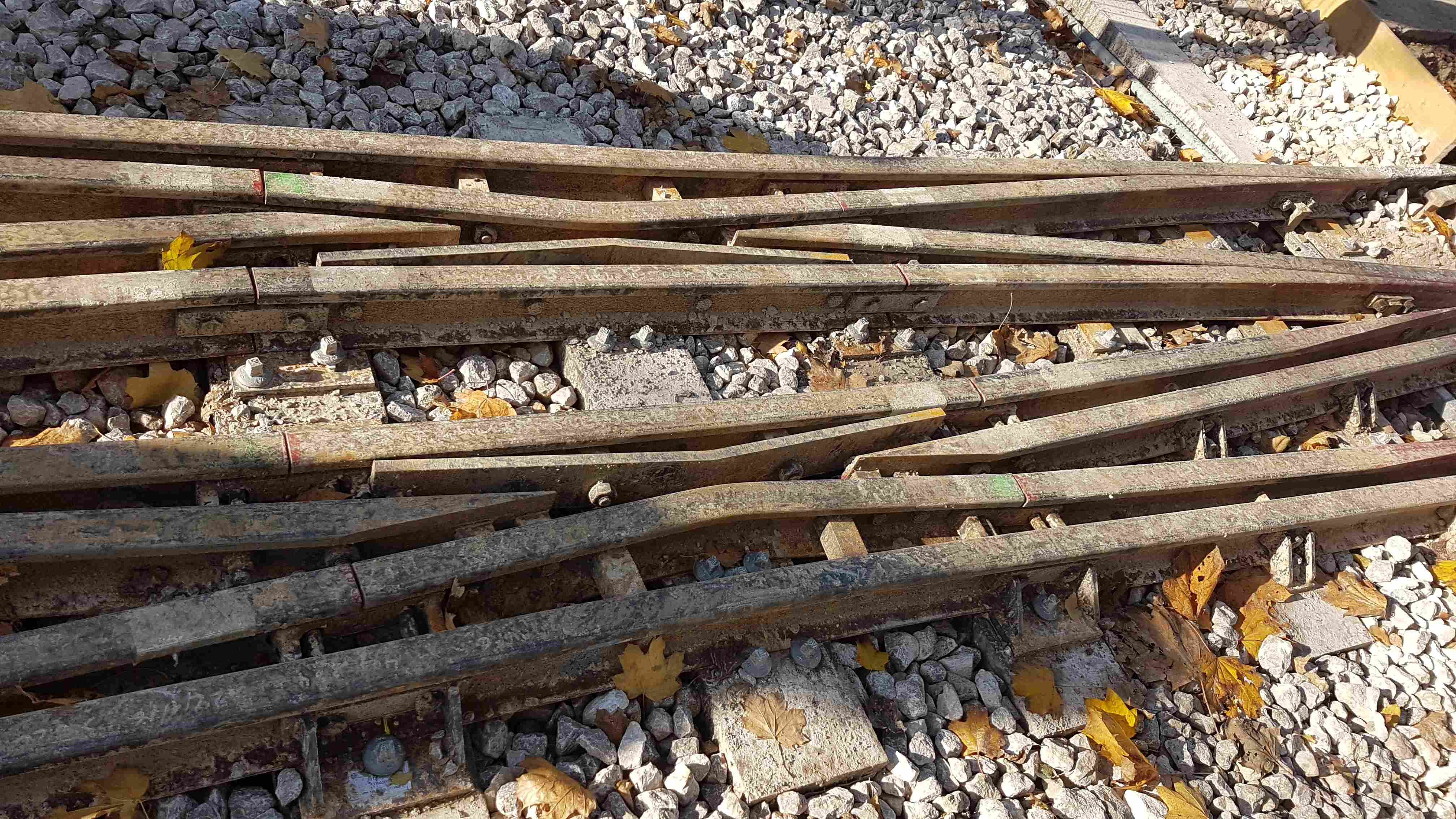

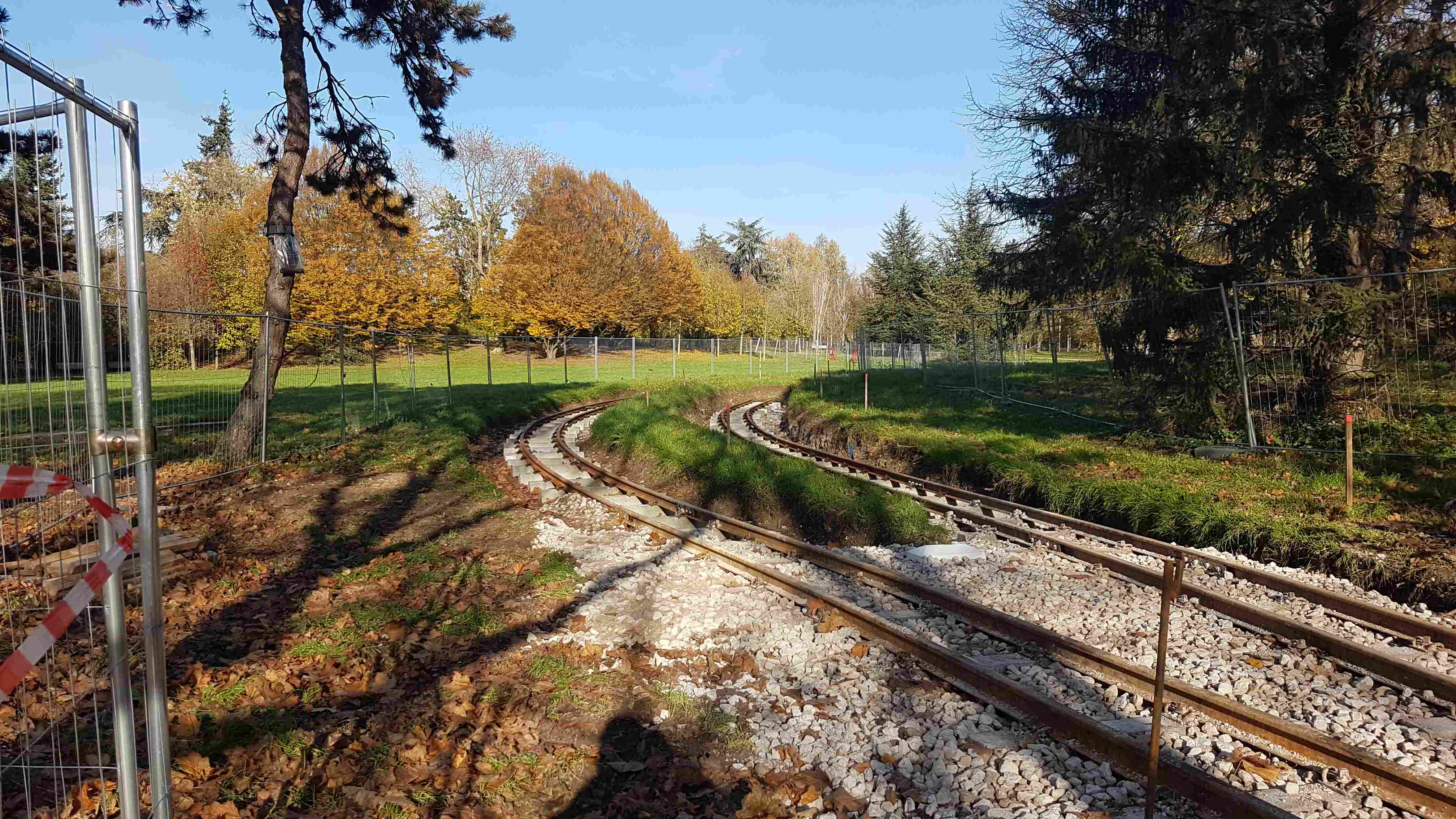

Sur cette partie de ligne, les voies sont posées, mais il reste un gros travail de ballastage et de nivelage.
Le long de la Seine, une station avec évitement est en cours de création : elle servira de terminus le temps des travaux de réfection de la berge qui supprimeront temporairement la partie terminale de la ligne jusqu'au Pont d'Epinay.
A partir de cet endroit,, la ligne n'est pas rénovée dans le cadre des travaux actuels puisqu'elle sera refaite une fois terminée la réfection de la berge de Seine.

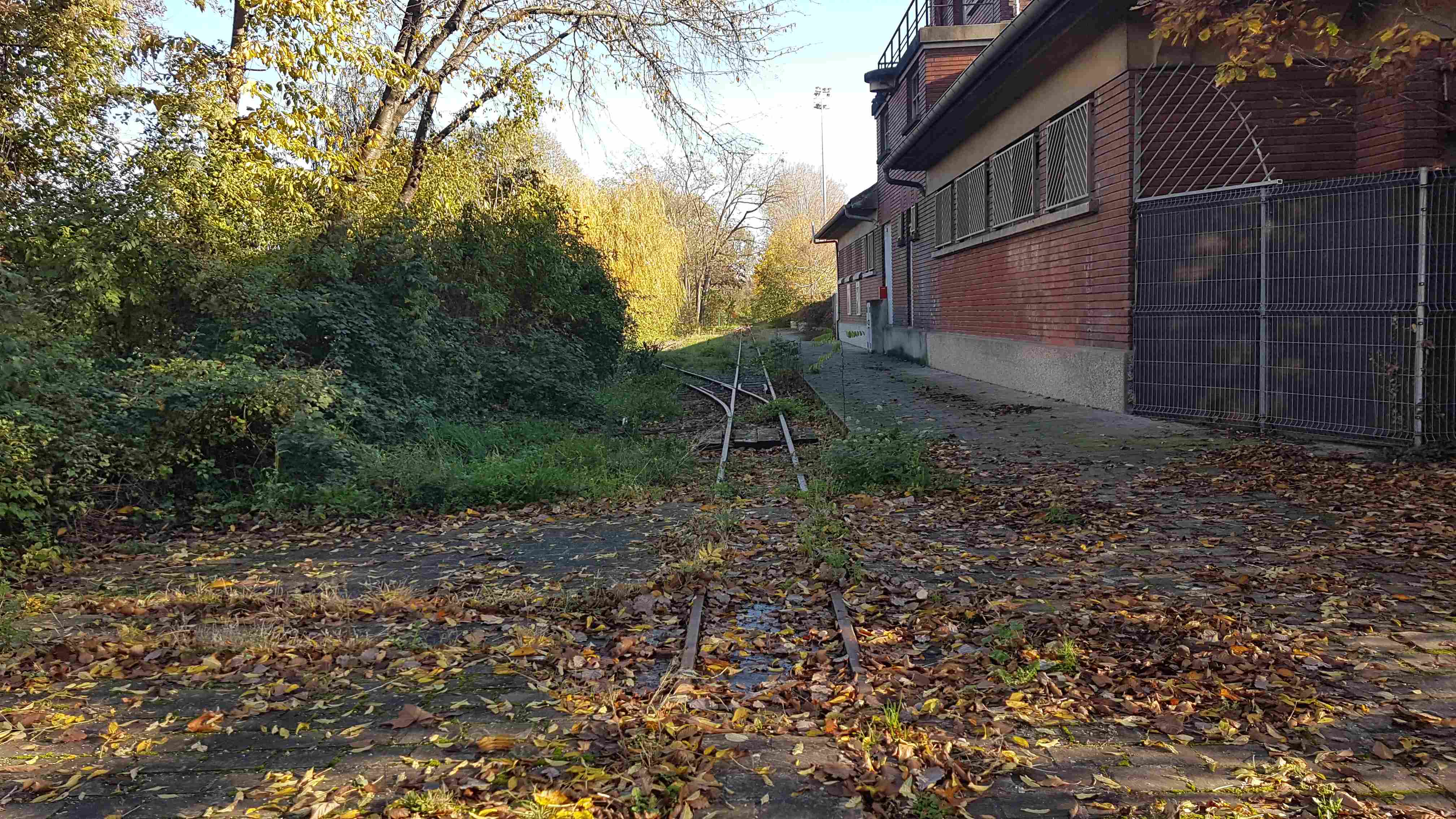

Le terminus des mariniers, au pied du pont d'Epinay, reste donc dans son jus, sans doute pour quelques années encore.

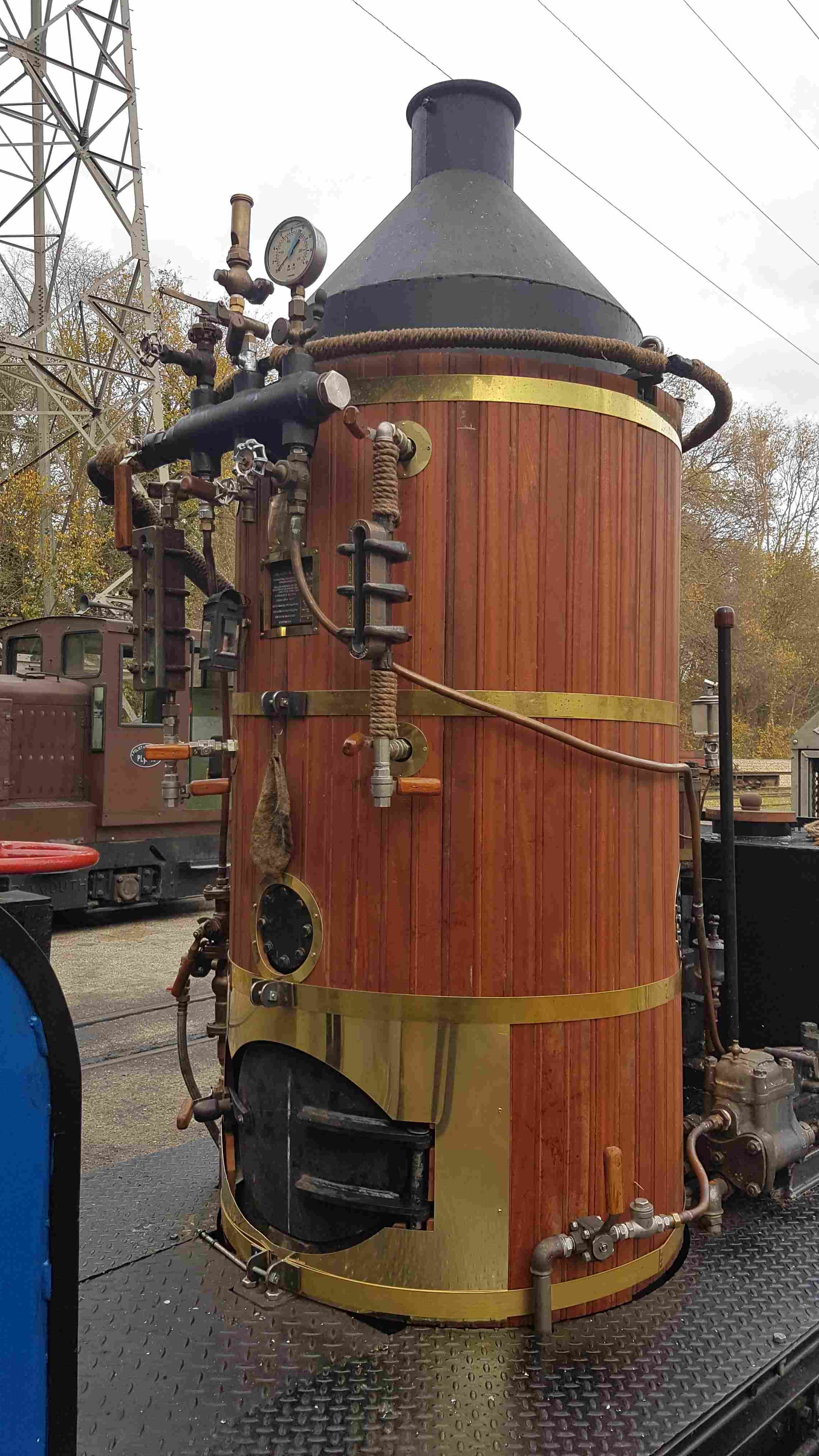

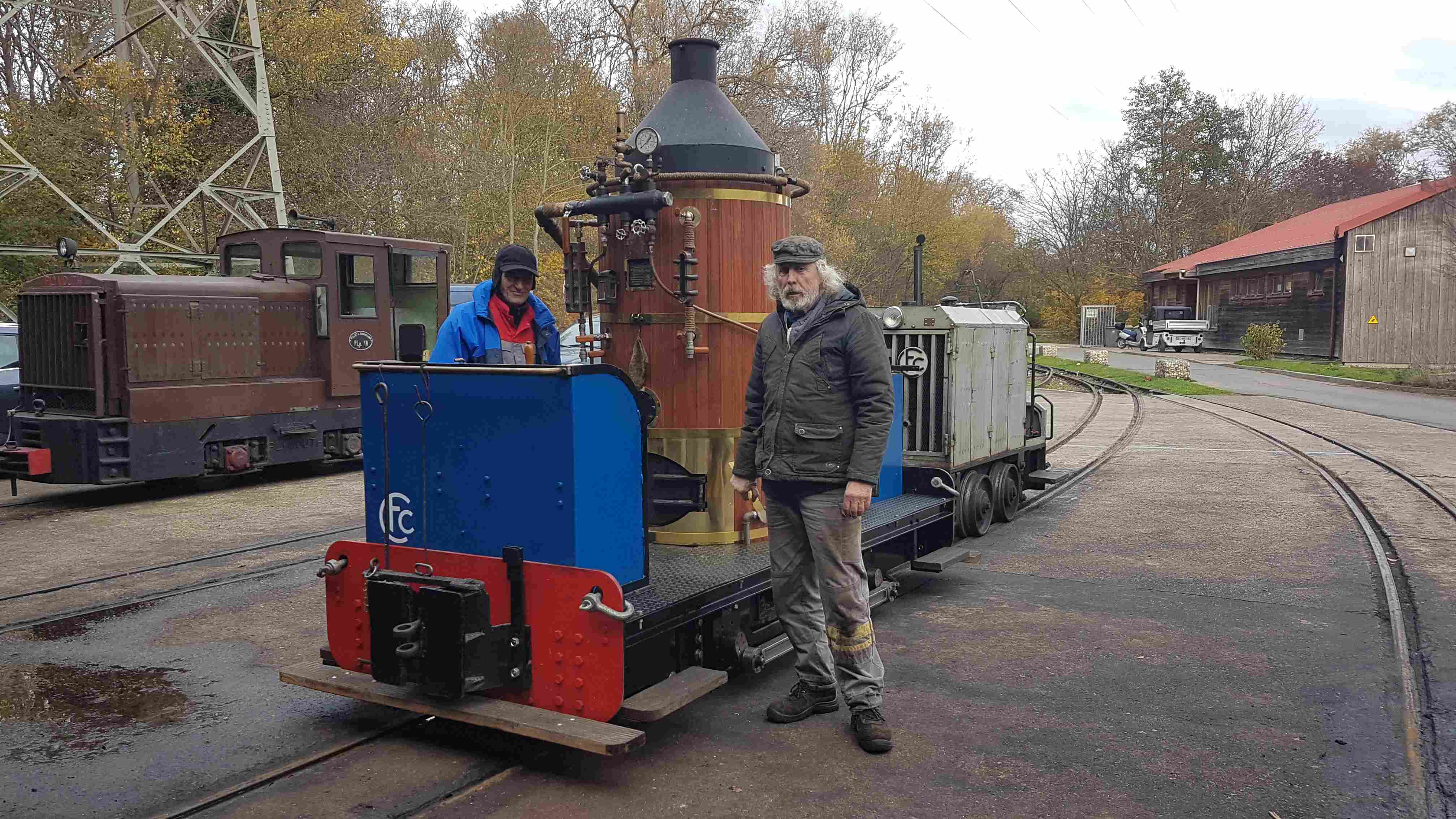

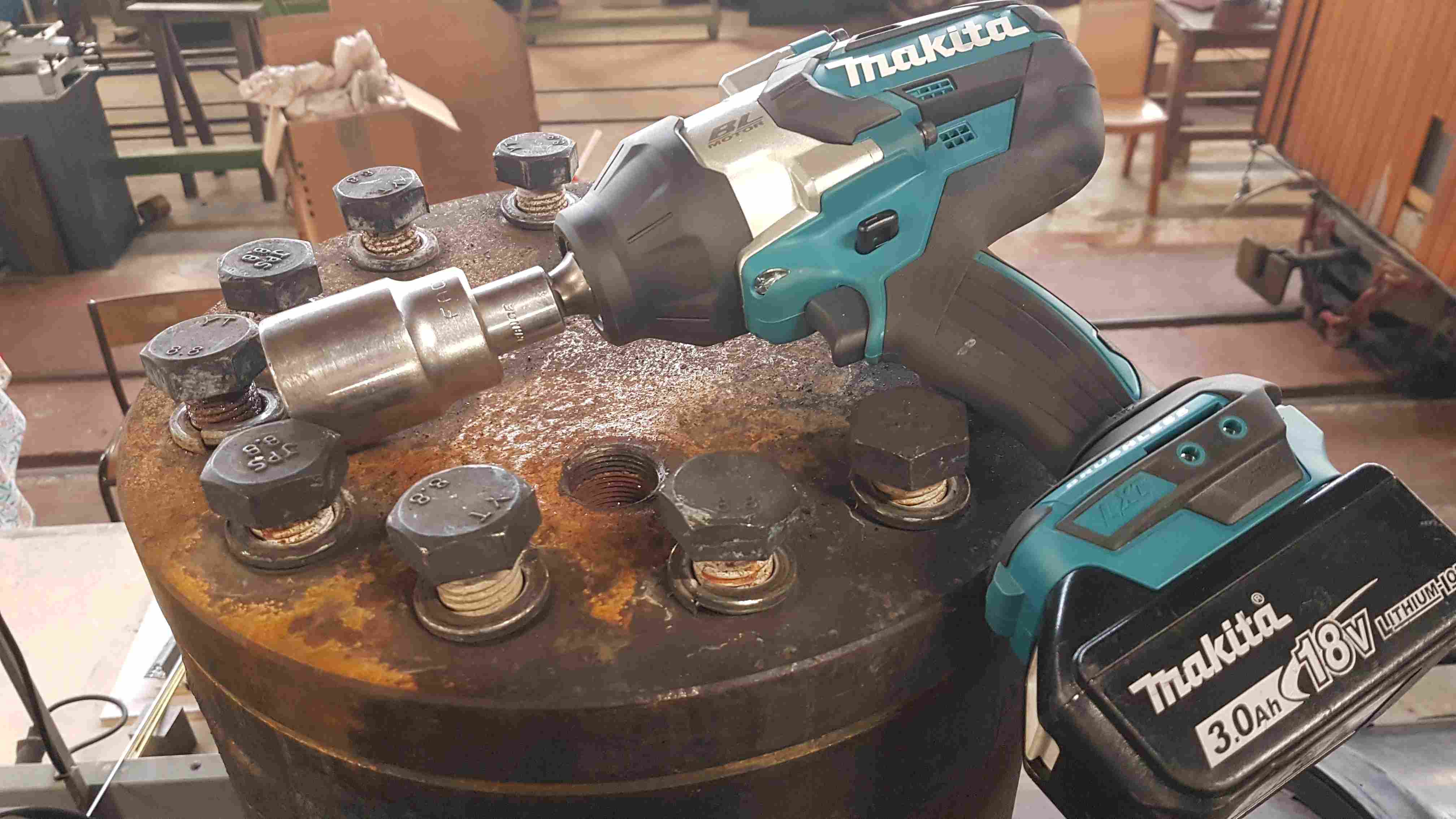

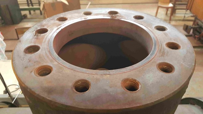

Mon projet du jour : démonter le couvercle de dôme de la chaudière de Camille... je n'y était jamais arrivé jusqu'ici tant les boulons étaient souqué.
Avec le bon outil c'est passé comme une lettre à la Poste.
Merci Michel pour la mise à disposition de la clé à chocs !

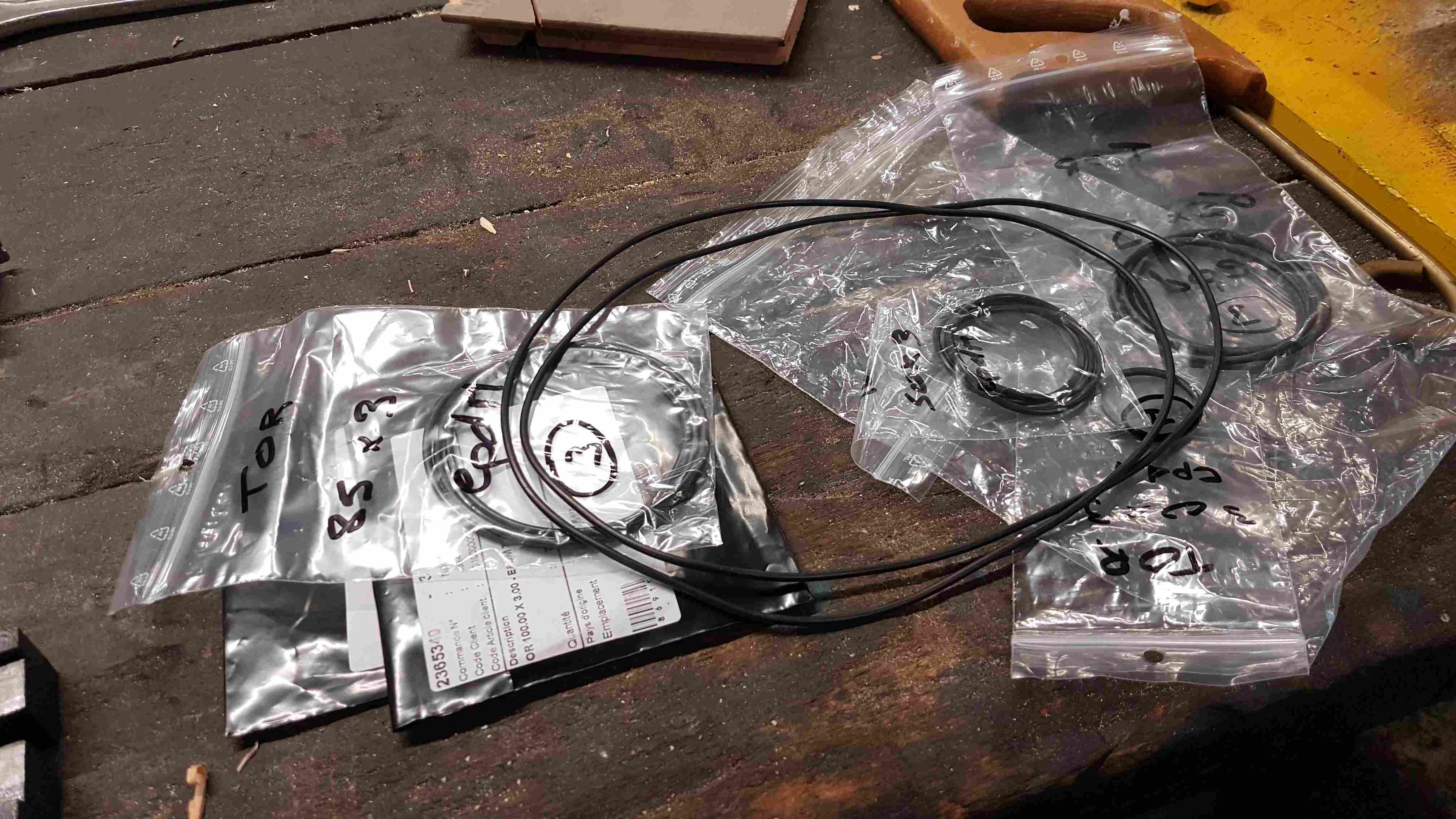

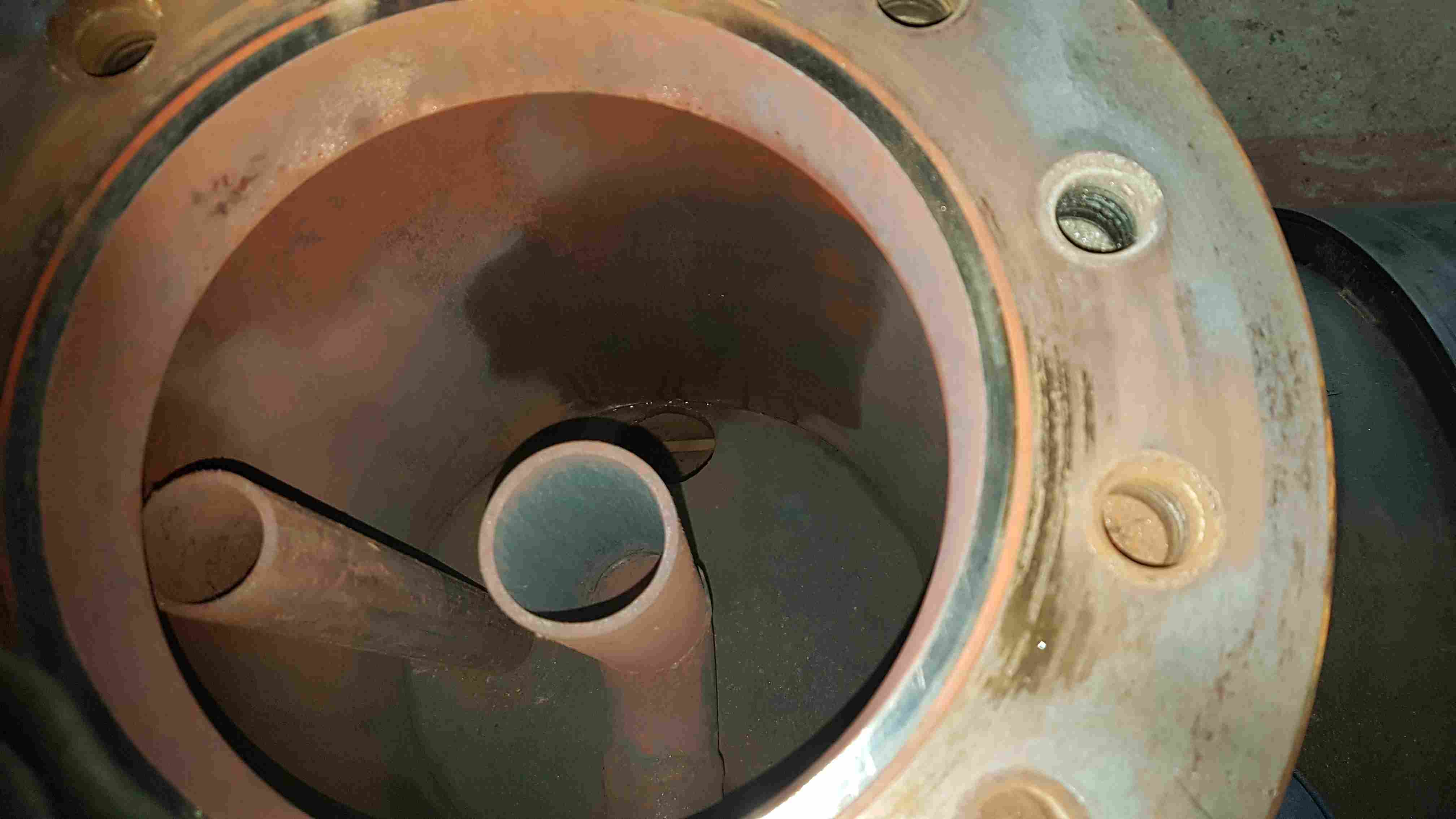

J'en profite pour mesurer le diamètre du joint torique ce qui va me permettre de passer commande d'un assortiment complet...

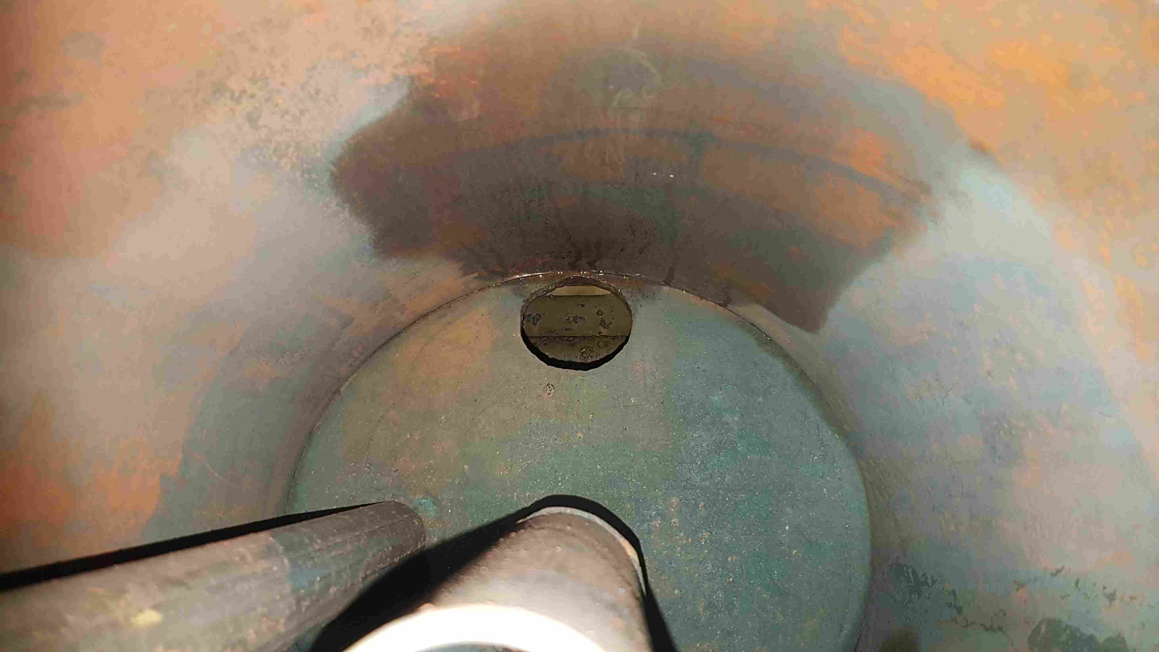

Ce démontage était indispensable pour examiner l'intérieur de la chaudière. Mais on voit... qu'on ne voit pas grand chose car le dôme ne communique avec le corps cylindrique contenant le faisceau tubulaire que par deux petits trous...
Cette astuce permet de simplifier la construction de la chaudière puisque les trous étant petits, il n'est pas nécessaire de prévoir des renforts dans la note de calculs !
La grosse tubulure prélève la vapeur allant au régulateur, la petite tubulure alimente la nourrice de accessoires

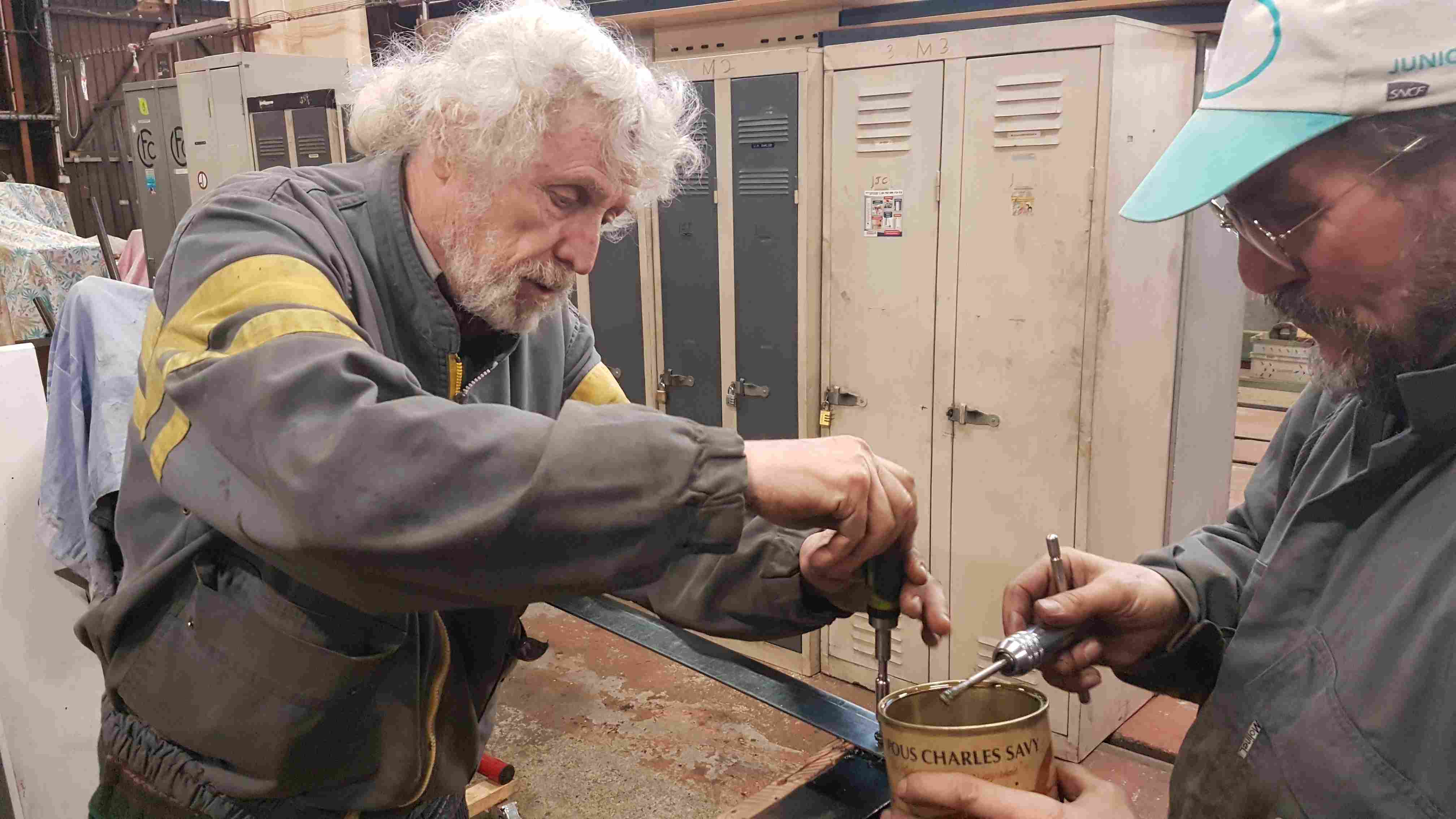

Pierre a achevé la réparation de l'injecteur droit de la Vincent, en bon ouvrier, il nettoie soigneusement sa machine-outil.

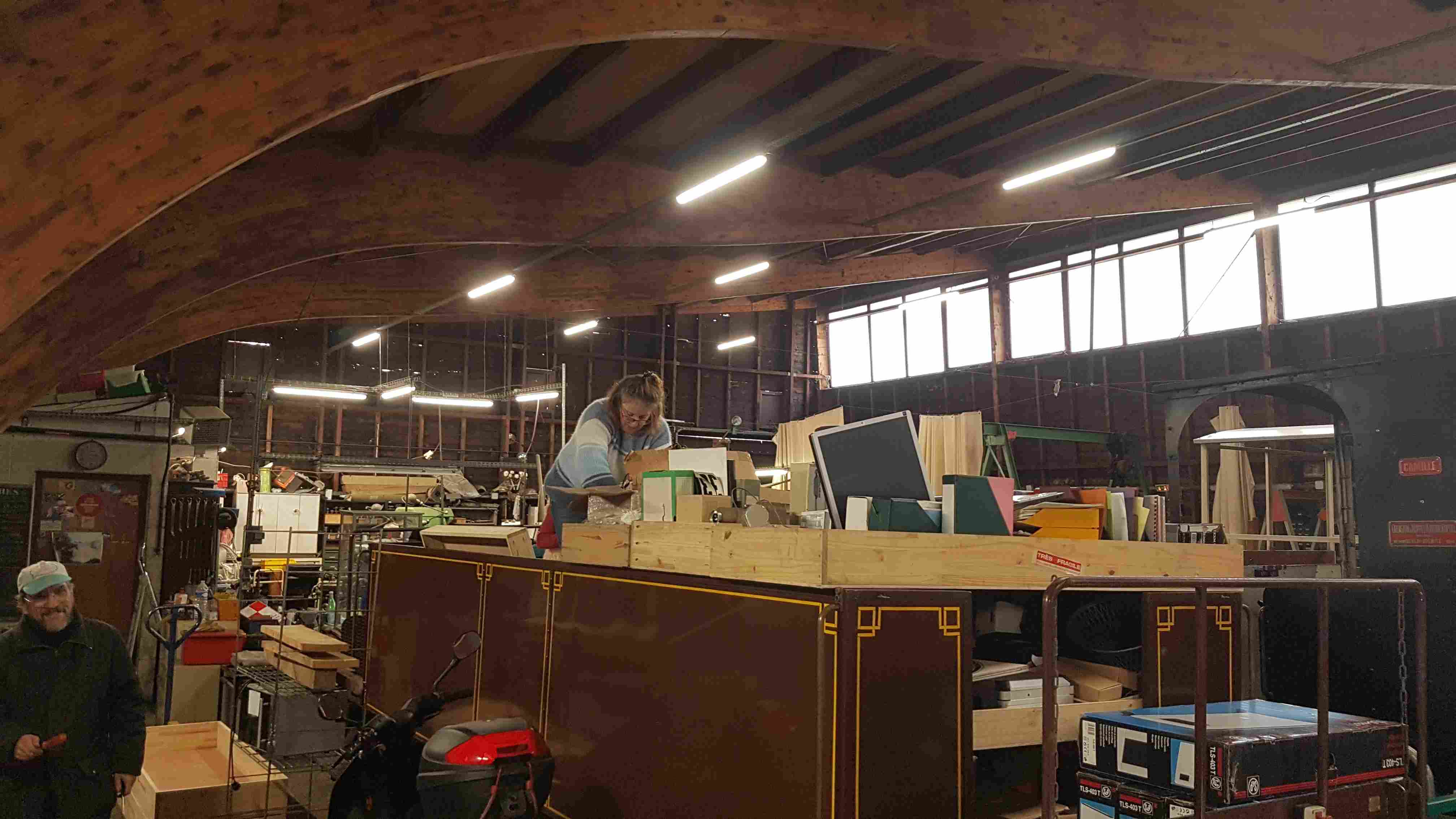

... du coup, la salle d'exploitation semble bien vide... et pourtant il y a encore pas mal de meubles à évacuer !

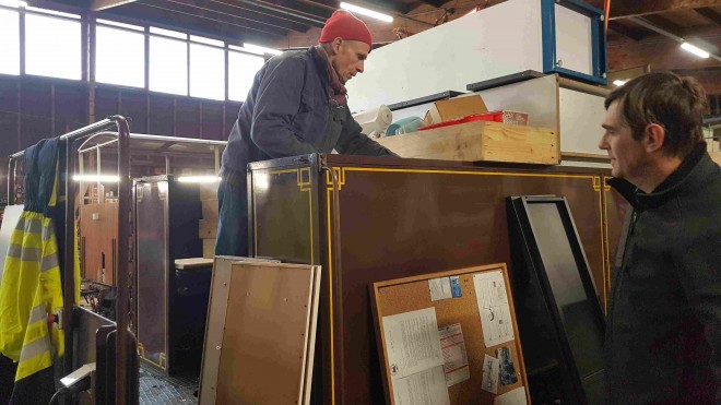

La grosse "affaire" du moment reste le déménagement des locaux de vie dont la rénovation doit commencer avant la fin du mois courant... le transfert du mobilier dans les voitures baignoires continue activement et mobilise l’essentiel de l'effectif de l'équipe présente ce mercredi.
Cela donne lieu à des chargements spectaculaires qui doivent être calculés au plus juste pour passer par les portes de l'atelier et du dépôt car le gabarit standard de la voie de 60 n'est plus qu'un lointain souvenir.

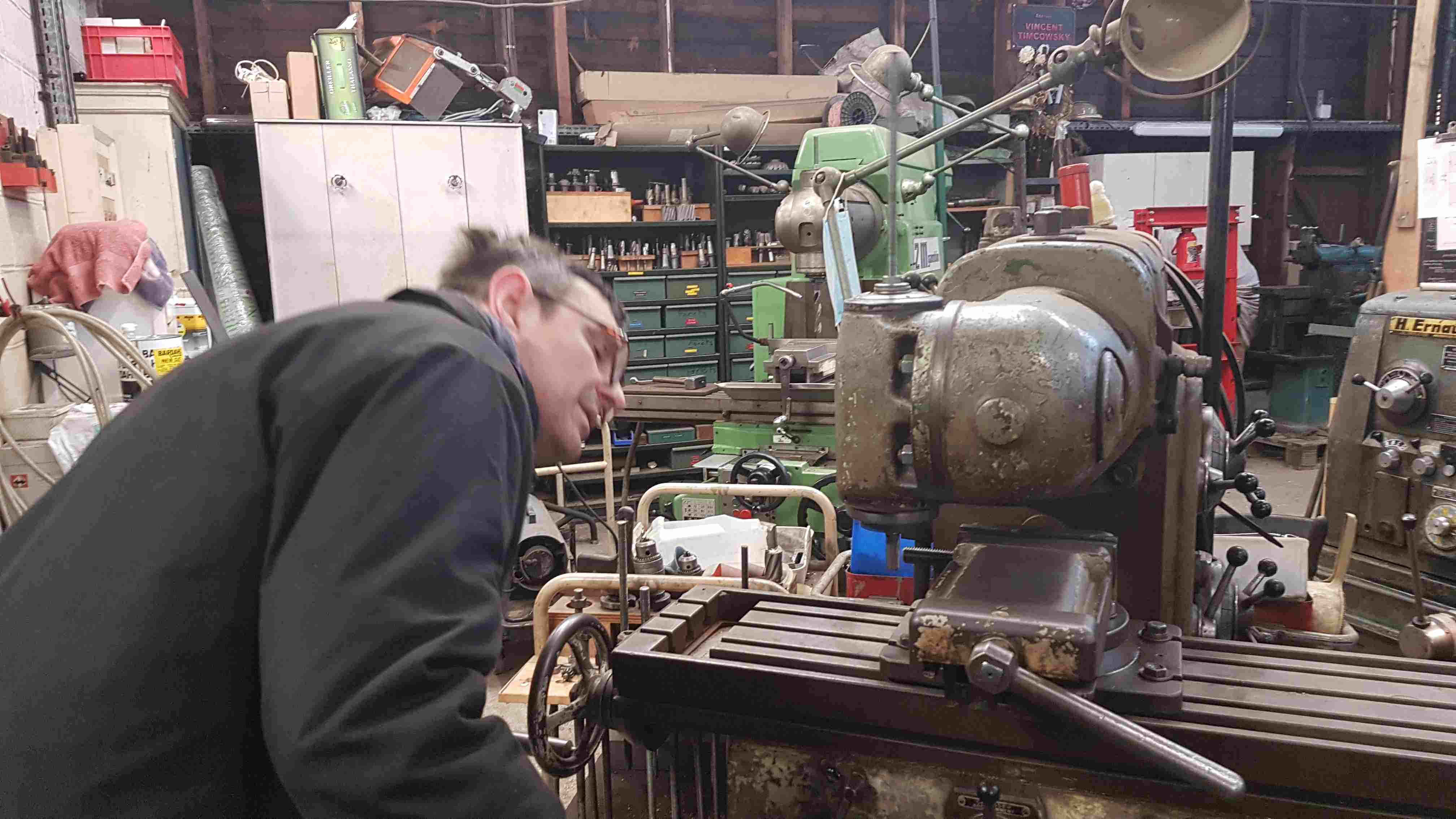

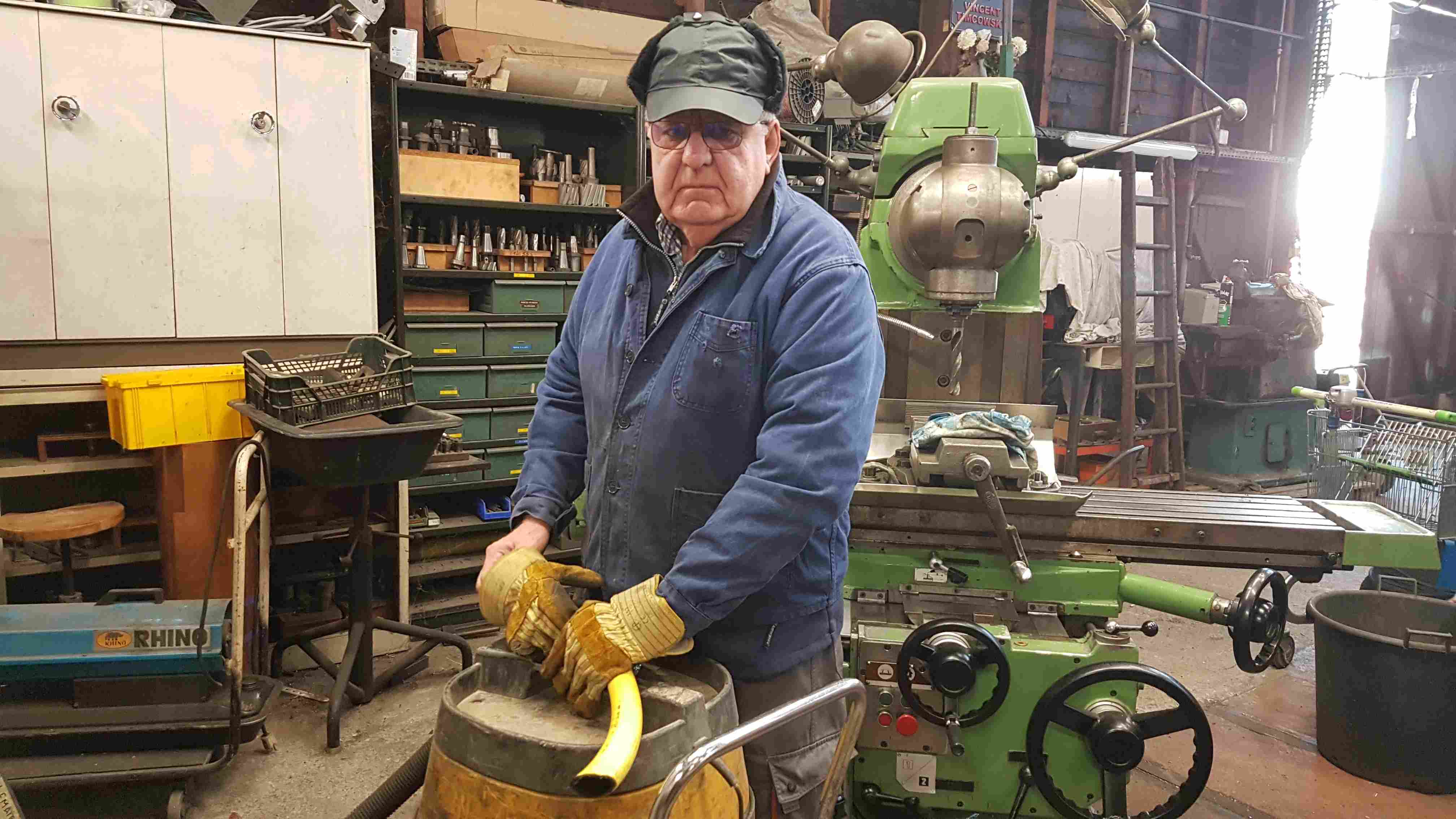

A côte de cela, il y en aussi qui "usinent" : Philippe met une dernière main aux poignées de la poutre roulante de relevage...
... sans oublier bien sûr, en bon ouvrier, de nettoyer son poste de travail sur la fraiseuse Gambin en fin d'usinage.

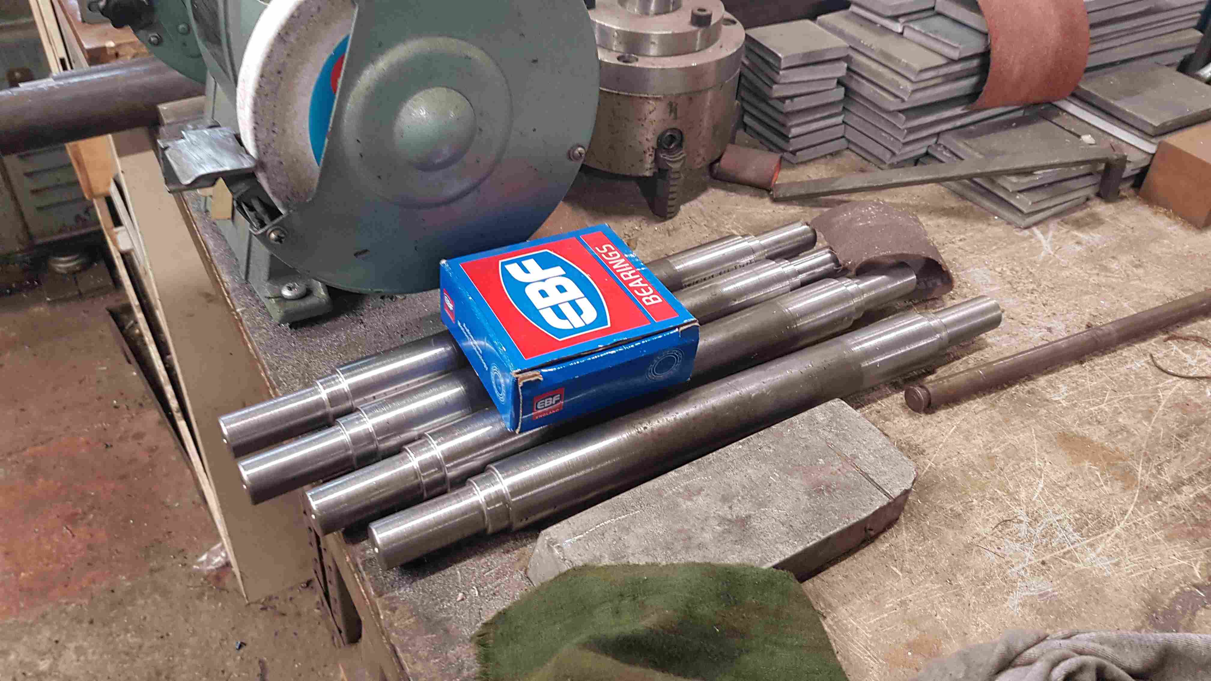

Gérard n’est pas présent aujourd'hui mais lui aussi a bien "usiné" et terminé les axes d'essieux de 7"1/4 pour les lorrys lourds imaginés par Michel pour le transport des outils et des matériaux lors des travaux en ligne sur le CFC-Mini.

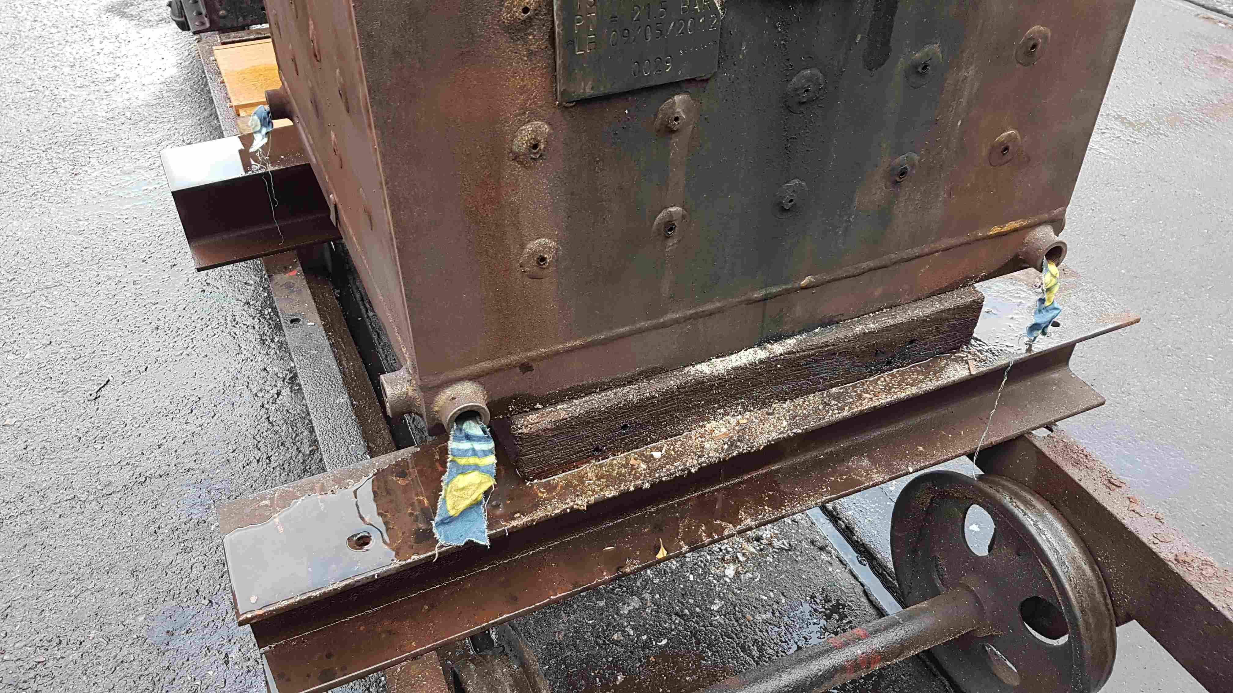

Pour ma part, j'ai continué la préparation de la chaudière de Camille en vue de sa visite par l'APAVE avant l'épreuve hydraulique en janvier prochain : après un coup de brosse métallique sur les parties oxydées, passage au nettoyeur haute pression de l’extérieur et surtout de l'intérieur qui a dégorgé moult plaquettes de tartre sous forme de boue brunâtre... c'est l'intérêt du traitement d'eau qui empêche tout ce calcaire de se coller aux parois. (photo Jean-Claude H.)
Un petit feu juste pour chauffer légèrement les tôles et permettre un bon séchage...
... et mise en place de "mouillettes", petits rubans de tissu faisant mèche pour assécher les dernières gouttes qui retombent dans le bas de cadre.
La chaudière est propre et peut attendre sa visite...

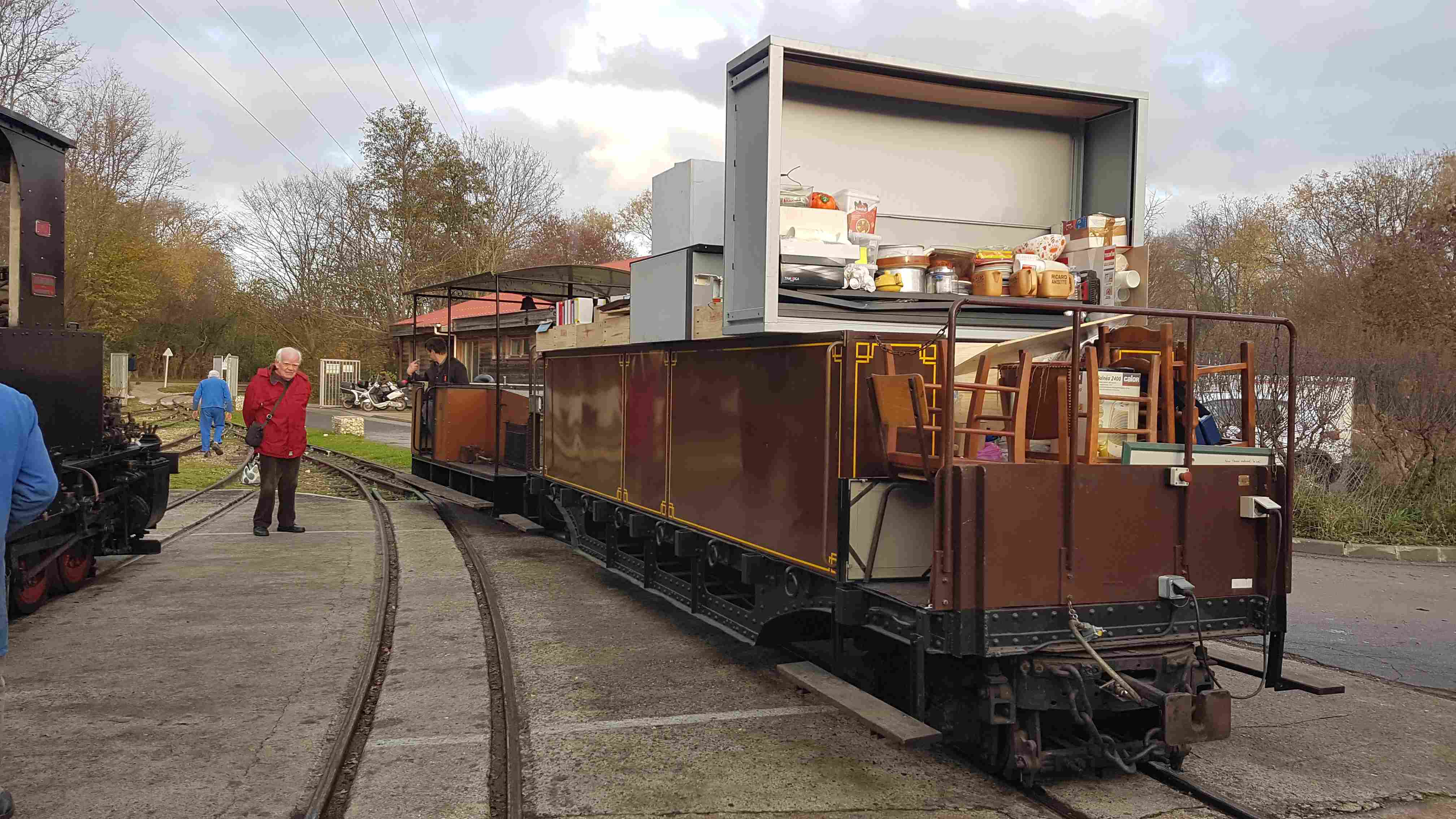

Le déménagement continue et après avoir rempli nos "baignoires" (et pas avec de l'eau !), c'est au tour de notre plateforme Péchot historique de servir de garde meubles... mais avant Marc-André profite que le nettoyeur haute pression est de sortie pour lui faire une petite toilette.

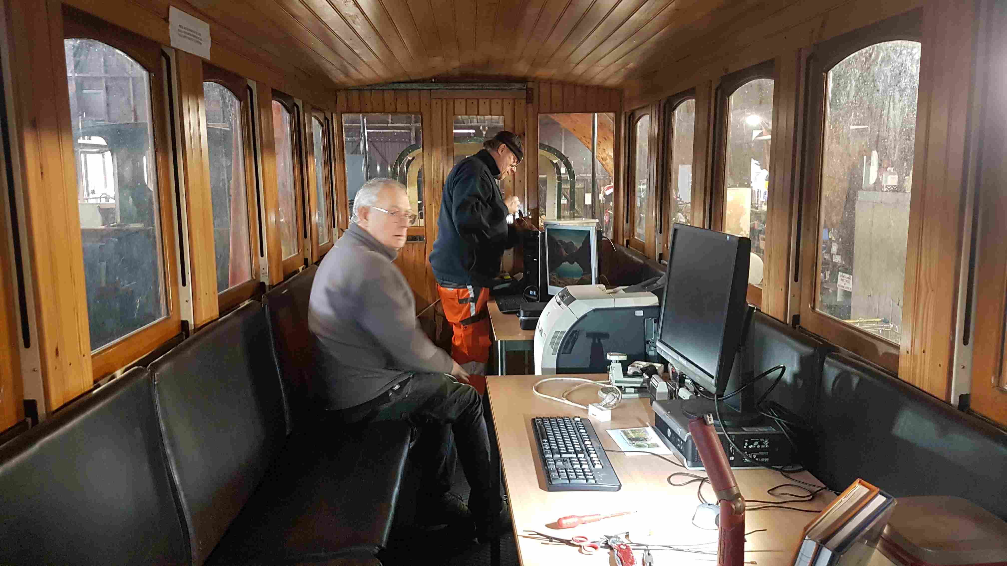

La petite voiture salon (celle construite sur châssis Decauville) est, elle aussi pleine d'activité de déménageurs : démontage d'une partie des banquettes puis installation de tables...

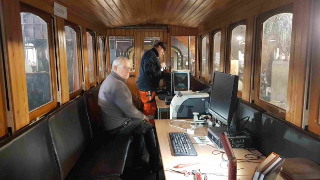

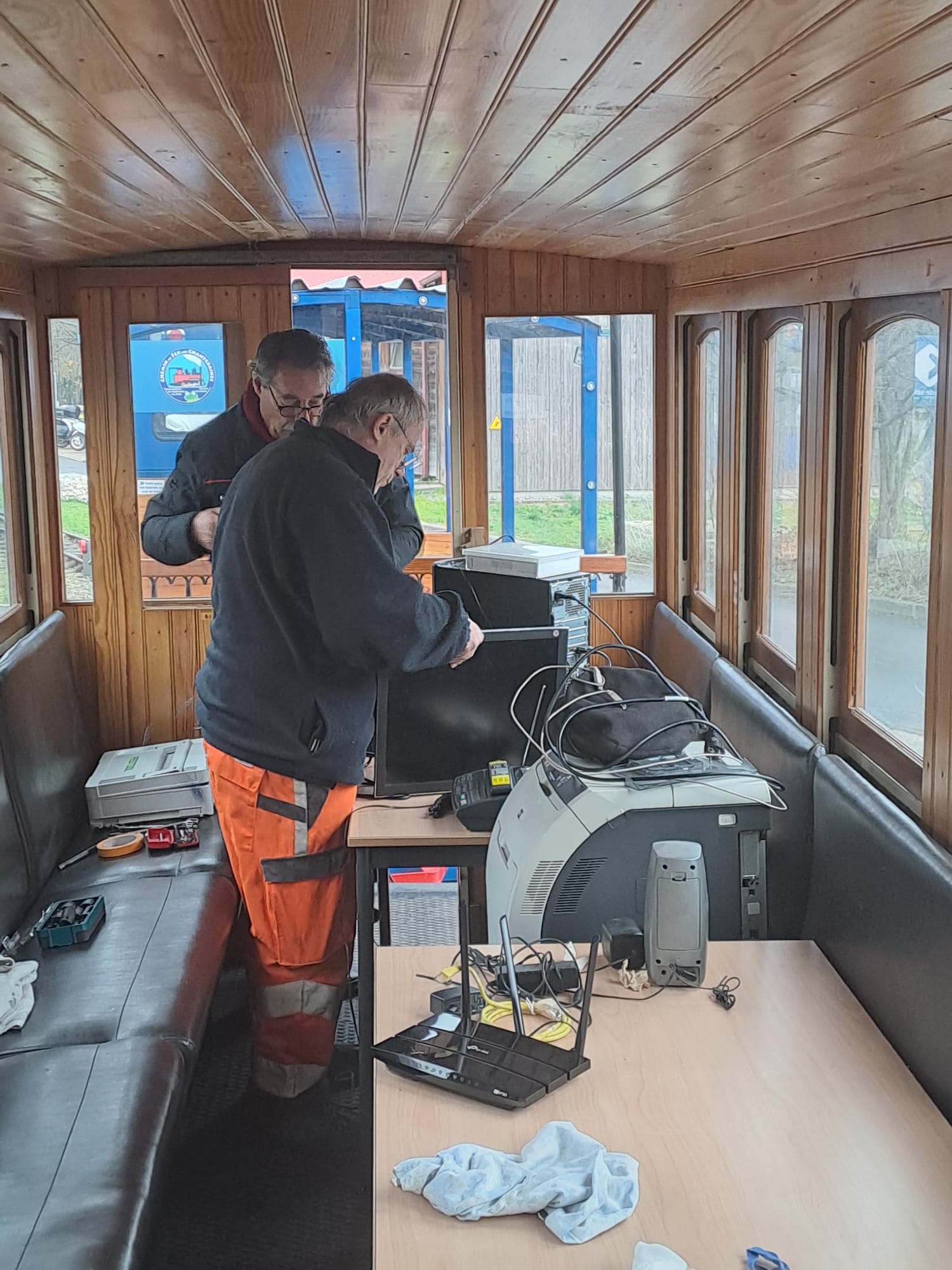

... et du matériel informatique du secrétariat... (photo Michel G.)
... ce sera, le temps des travaux, le bureau du Président.

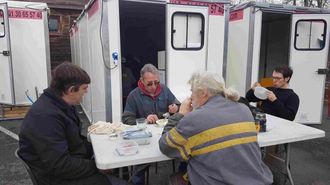

La pause méridienne est prise dans l'"Algéco" mis à notre disposition par le Département le temps des travaux... l'espace est compté, un peu comme au camping mais c'est intime et bien chauffé (appréciable car le "fond de l'air est frais" même dans l'atelier) !

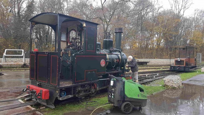

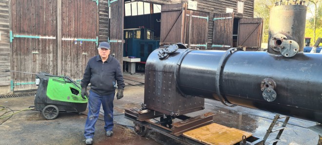

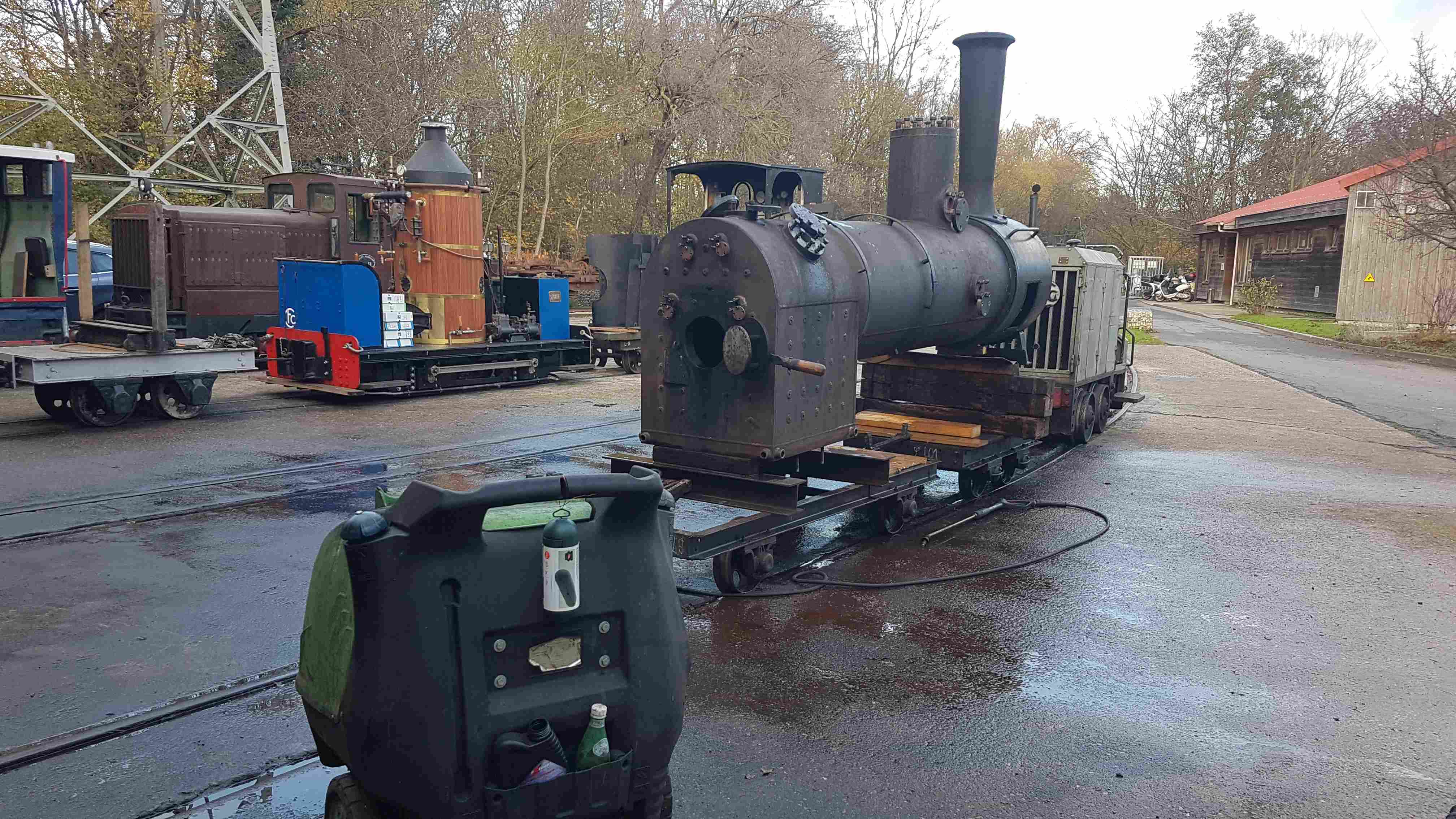

... mais si le nettoyeur haute pression était sorti, c'était surtout pour mon programme de travail du jour : lavage des chaudières encore non hivernées de la Bertha et de la Chanteraine. C'est du travail à la chaîne car pendant que Marc-André prend mon relais au jet d'eau sur la Bertha...
... je passe à l'étape suivante avec le feu de séchage dans la Chanteraine qui vient d'être lavée.
Il ne reste plus qu'à poser les "mouillettes", petites bandes de tissu qui assurent le drainage et l'évaporation des résidus d'égouttage de l’intérieur des chaudières (je ne remets pas de photo, j'en ai montré la semaine dernière sur la chaudière de Camille

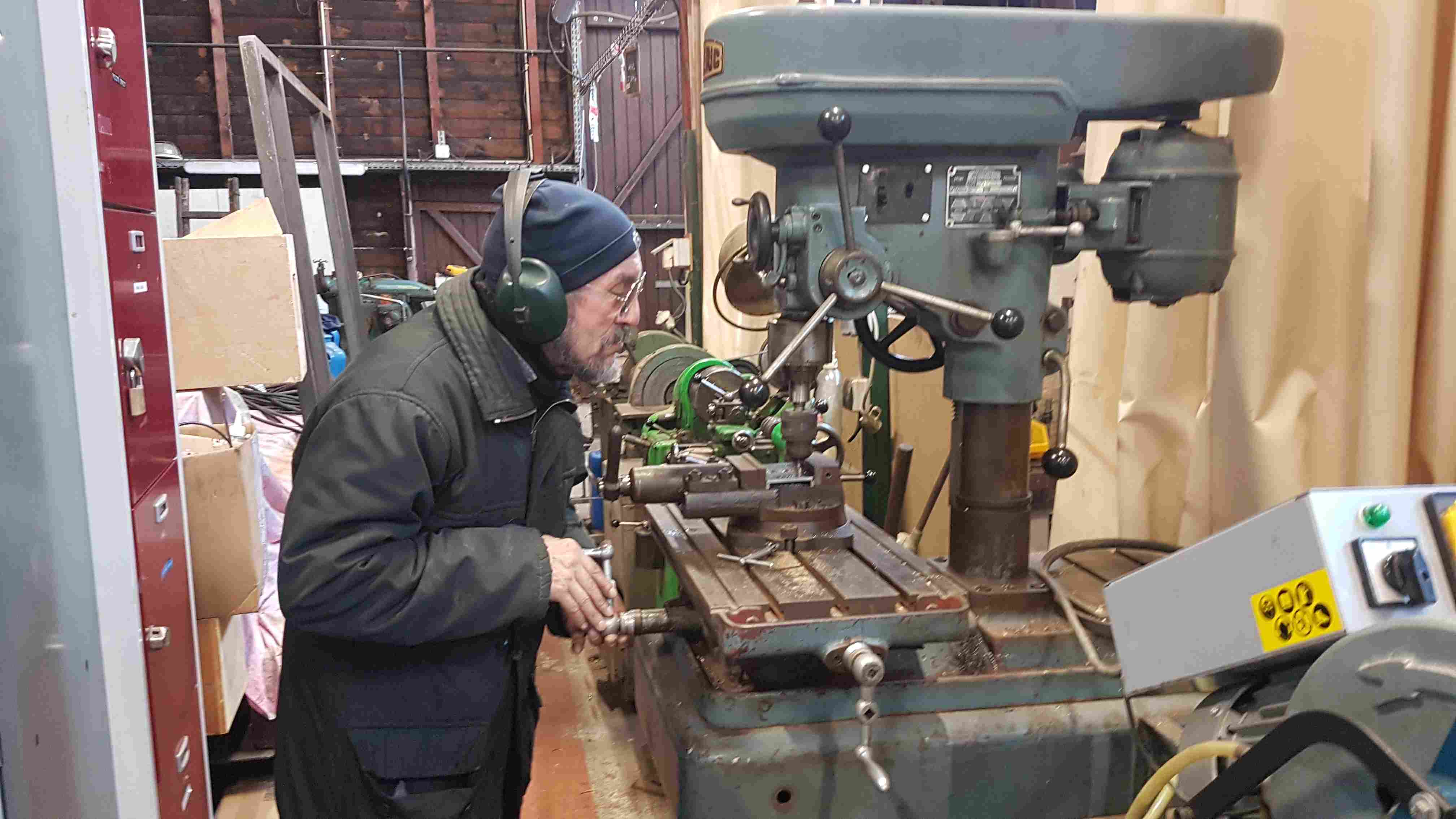

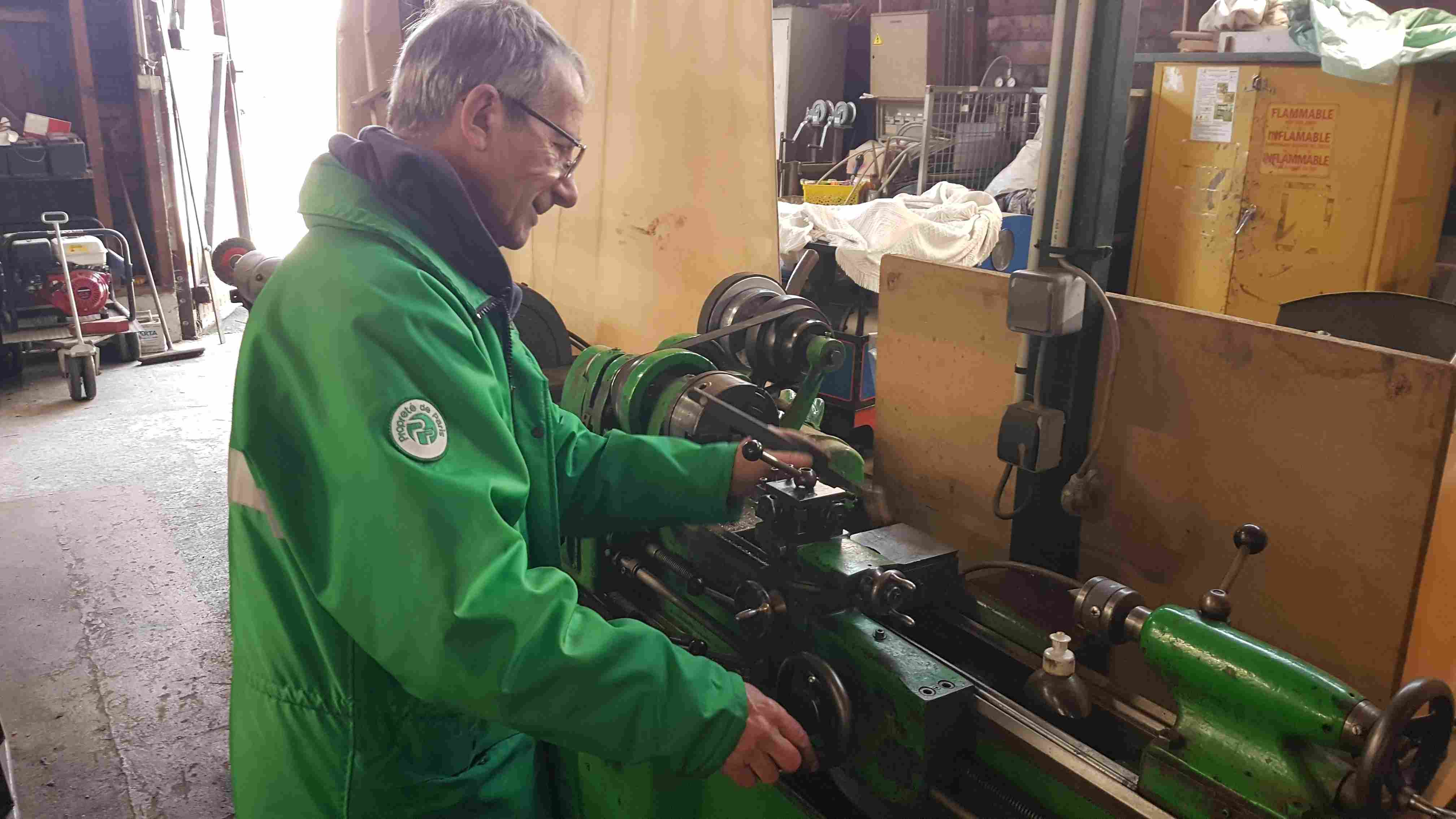

Philippe usine des trous oblongs sur la perceuse-fraiseuse tout récemment installée à la suite d'un don ; ne me demandez pas pour quel chantier il travaille... chut ! C'est de la "perruque" !
Travail minutieux par petites passes afin de ménager l'unique fraise disponible dans la dimension nécessaire.

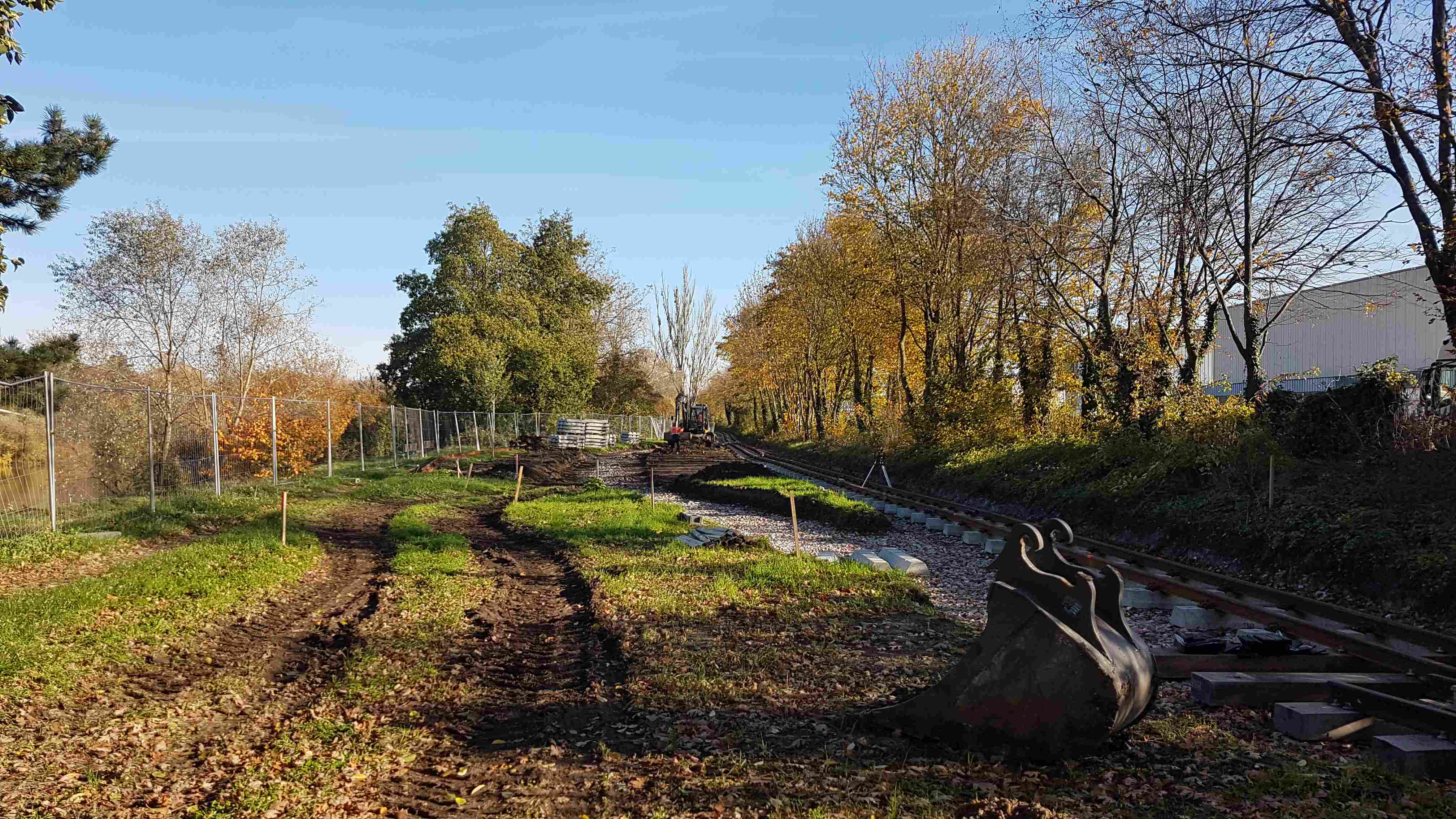

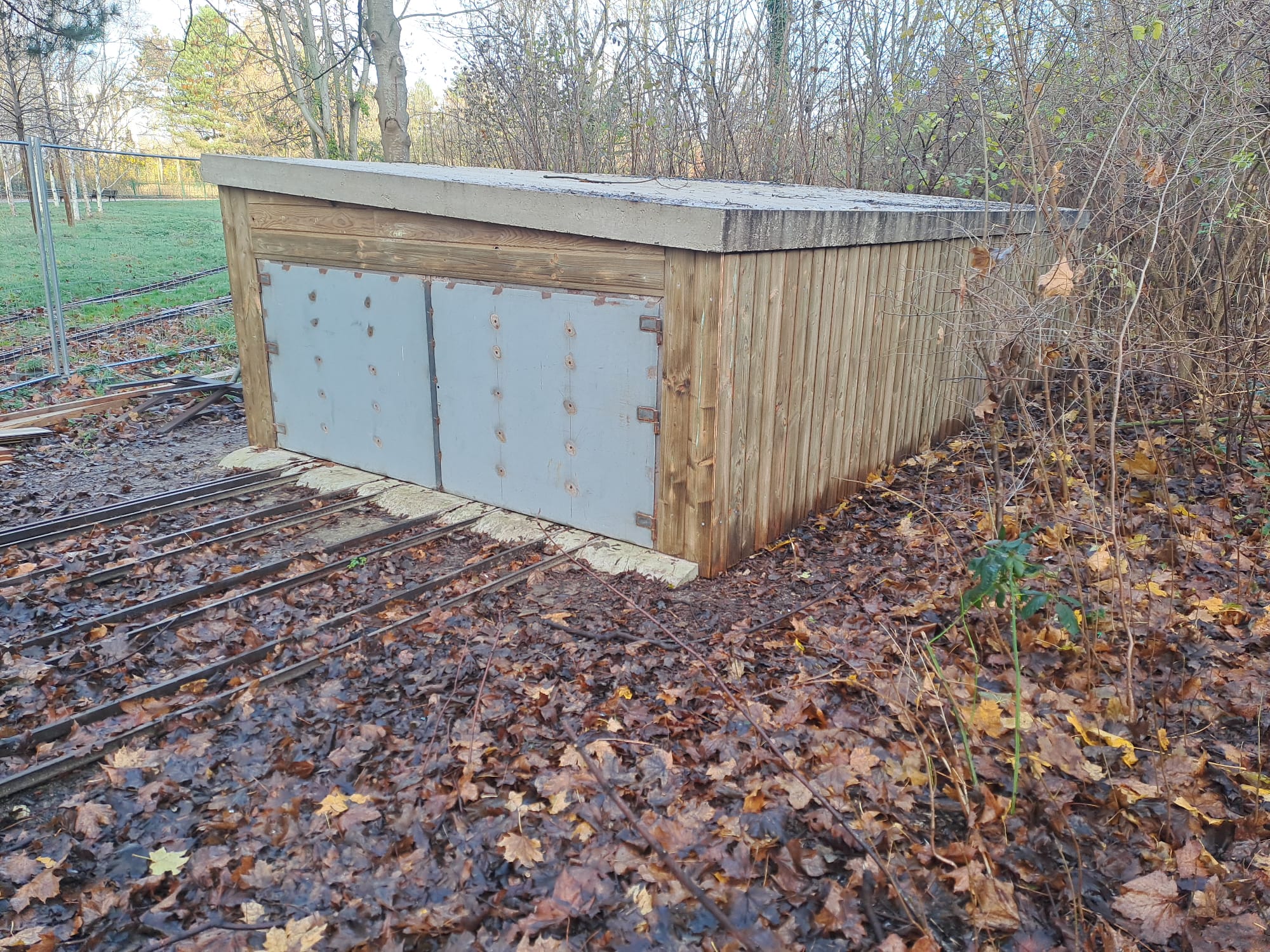

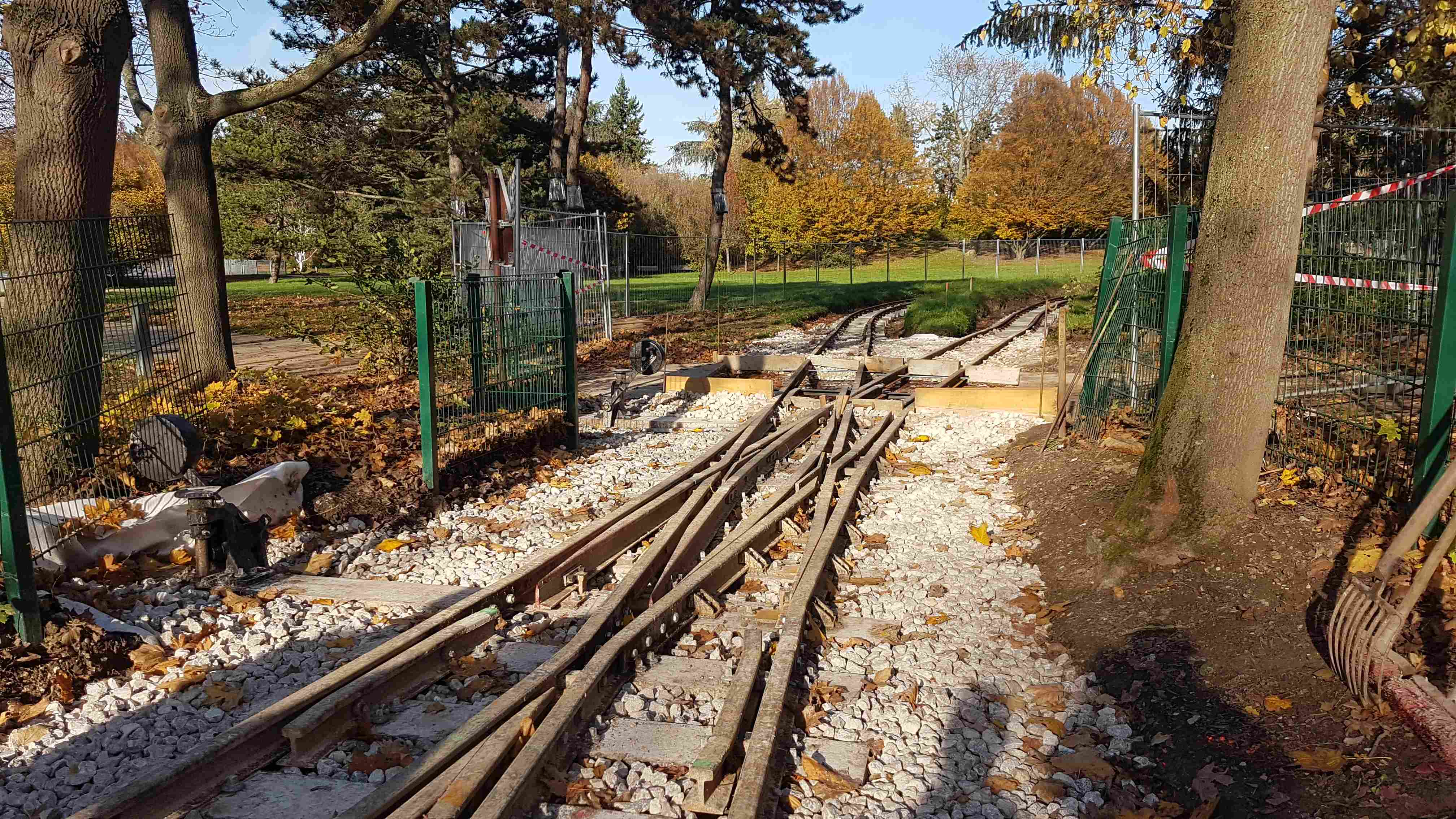

Dans le Parc, les travaux avancent : la remise à 4 voies du CFC-Mini a reçu sa finition en bardage. Il va falloir maintenant songer à peindre la porte : la peinture est approvisionnée, alors "yapuka" en espérant une météo favorable. (photo Michel G.)

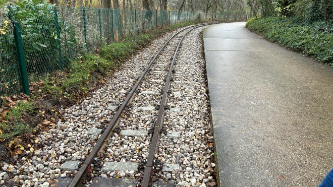

Les travaux de la ligne ont eux aussi avancé : la voie est presque entièrement ballastée et le substrat en béton du quai de la nouvelle station des Mariniers est coulé.
Il manque encore les contre-rails de sécurité dans la montée de la passerelle. (photo Michel B.)

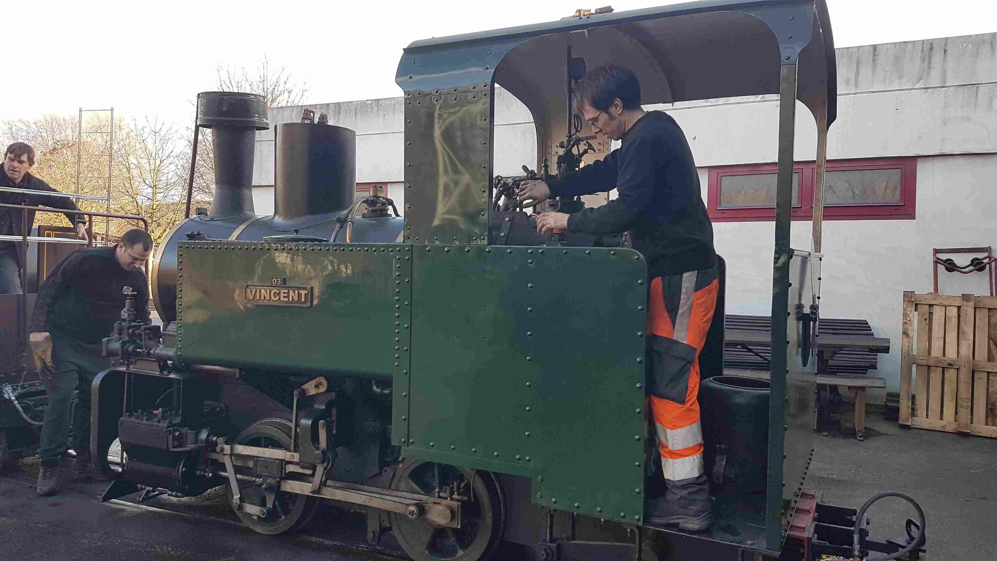

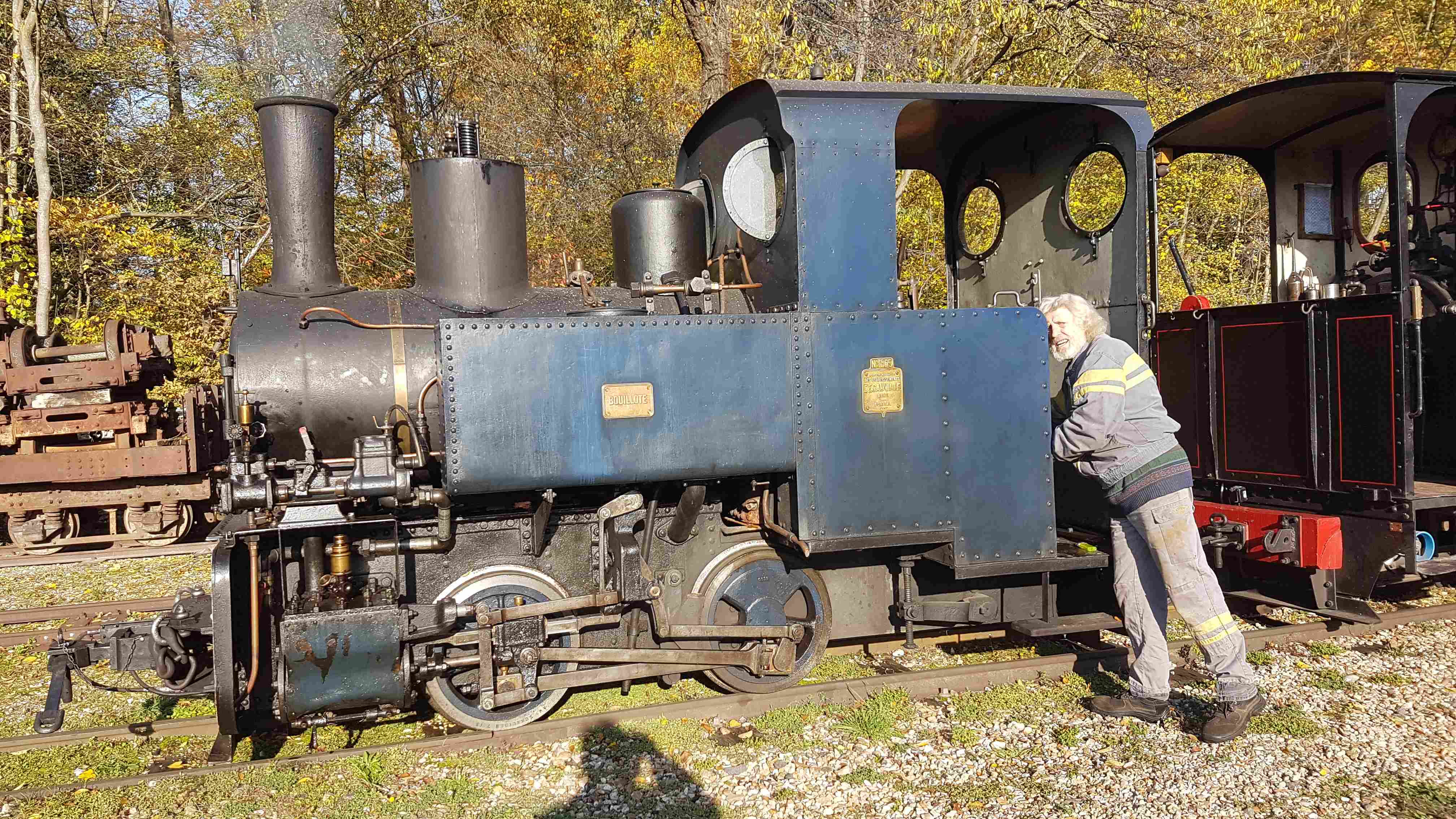

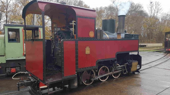

De grand matin, Marc-André a allumé la Stoker en vue de valider la ré&vision de l'injecteur... succès mitigé car si le niveau monte bien das la chaudière, il part autant d'eau par le trop-plein...

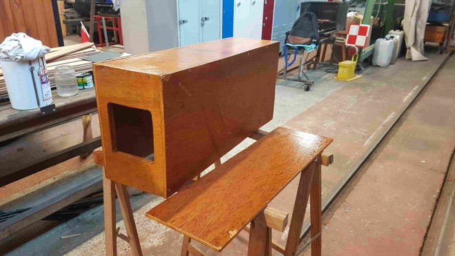

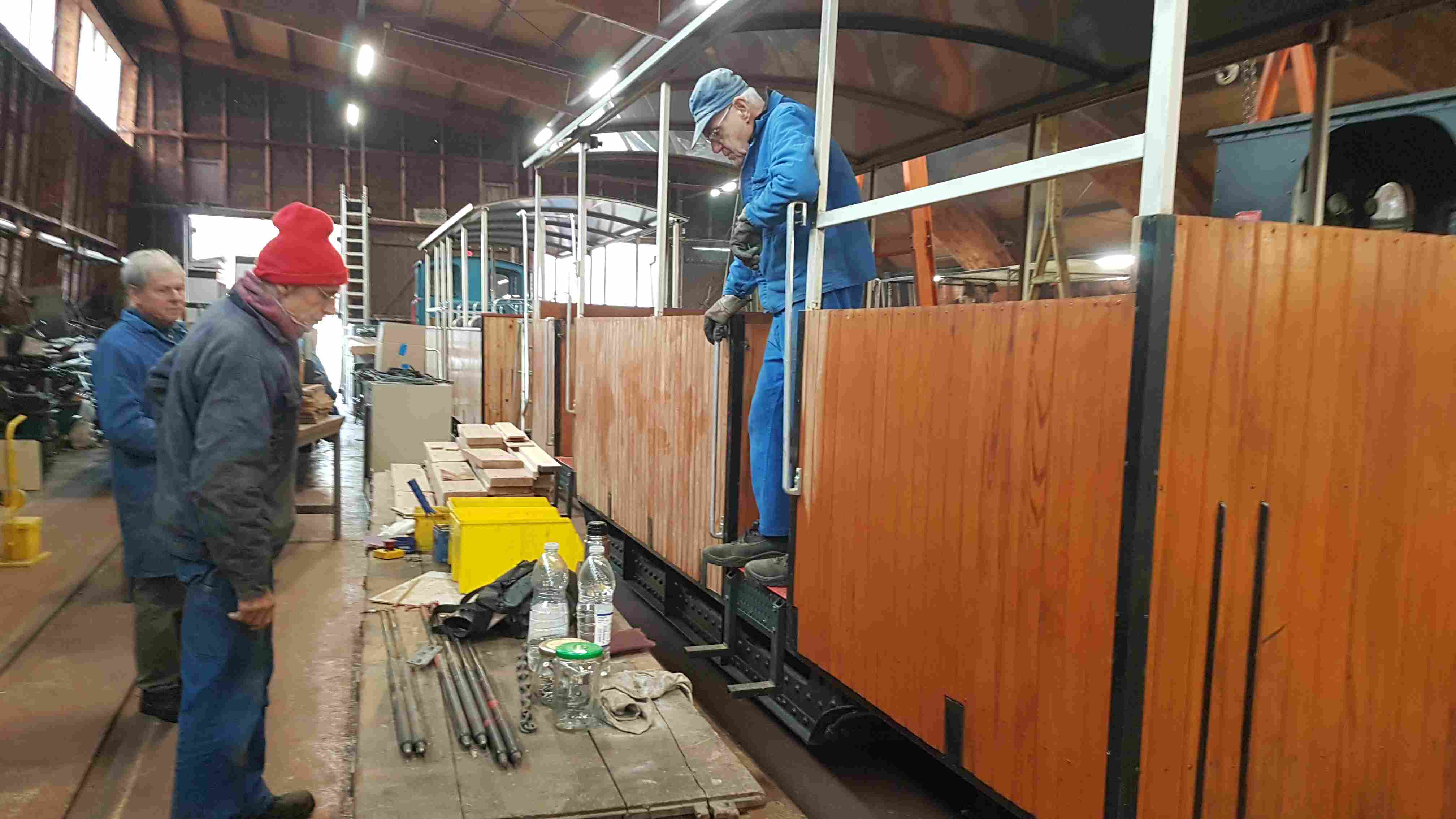

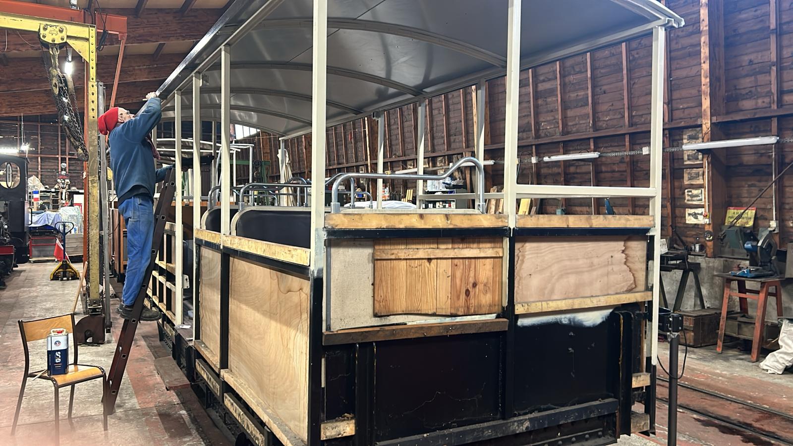

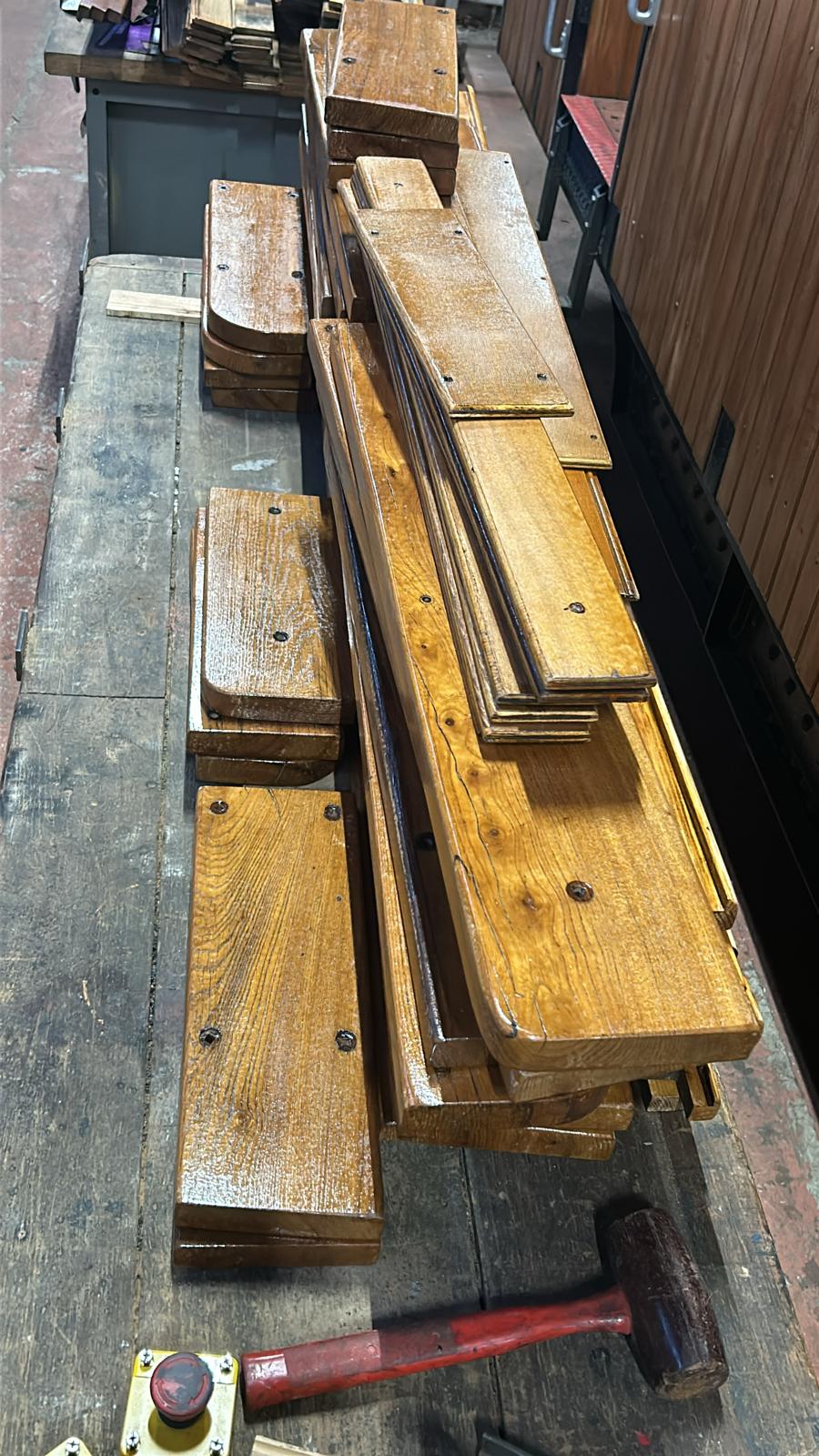

De grand matin encore, Jean-Paul ponce les boiseries des voitures semi-fermées V16 et V17...
... après quoi il passe la première couche de lasure.

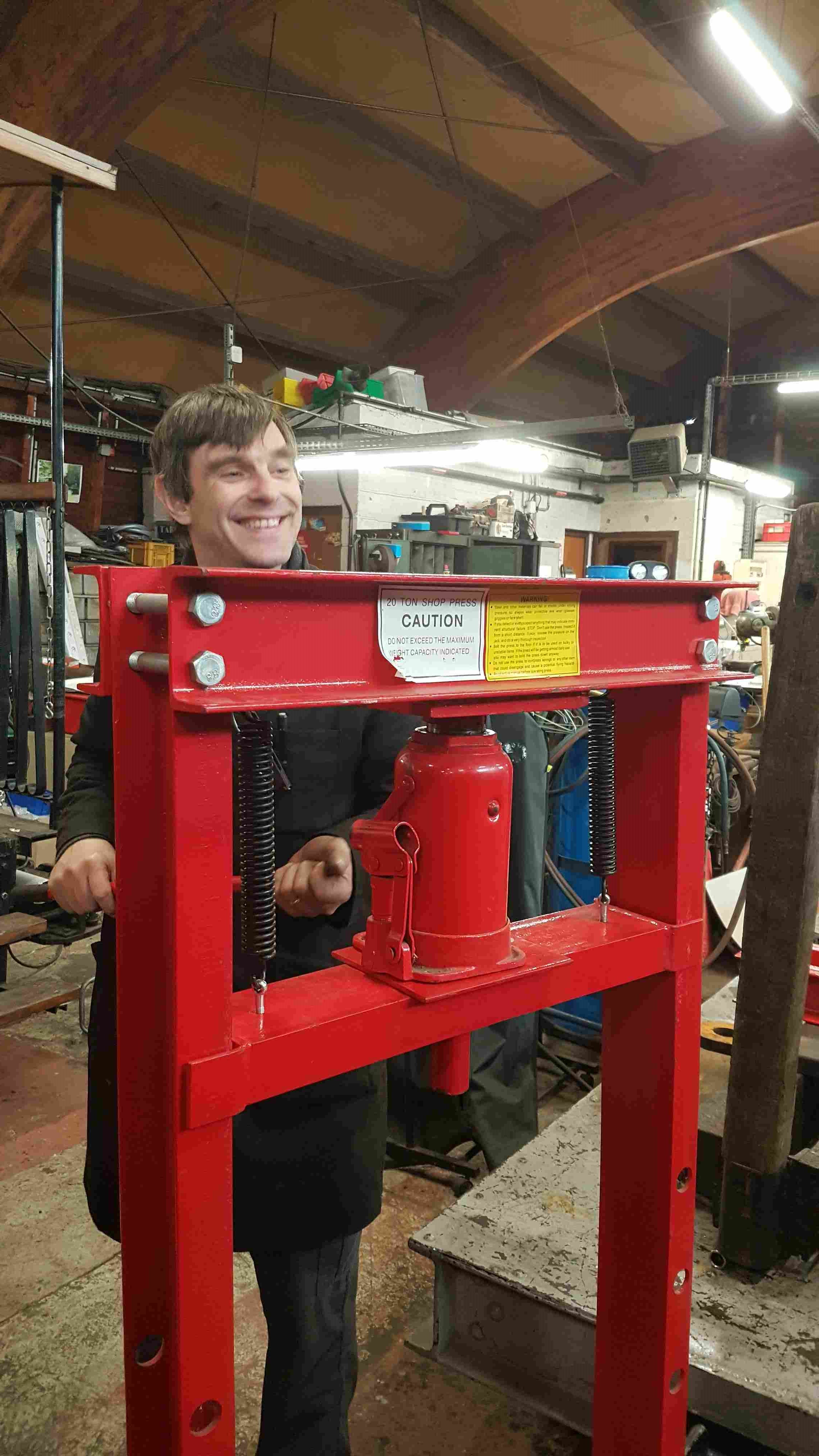

Michel ne cache pas sa satisfaction d'avoir remonté une presse de 20 tonnes qu'il a sortie de son sous-sol (bon débarras !) et dont il fait don au CFC (quelle aubaine !).

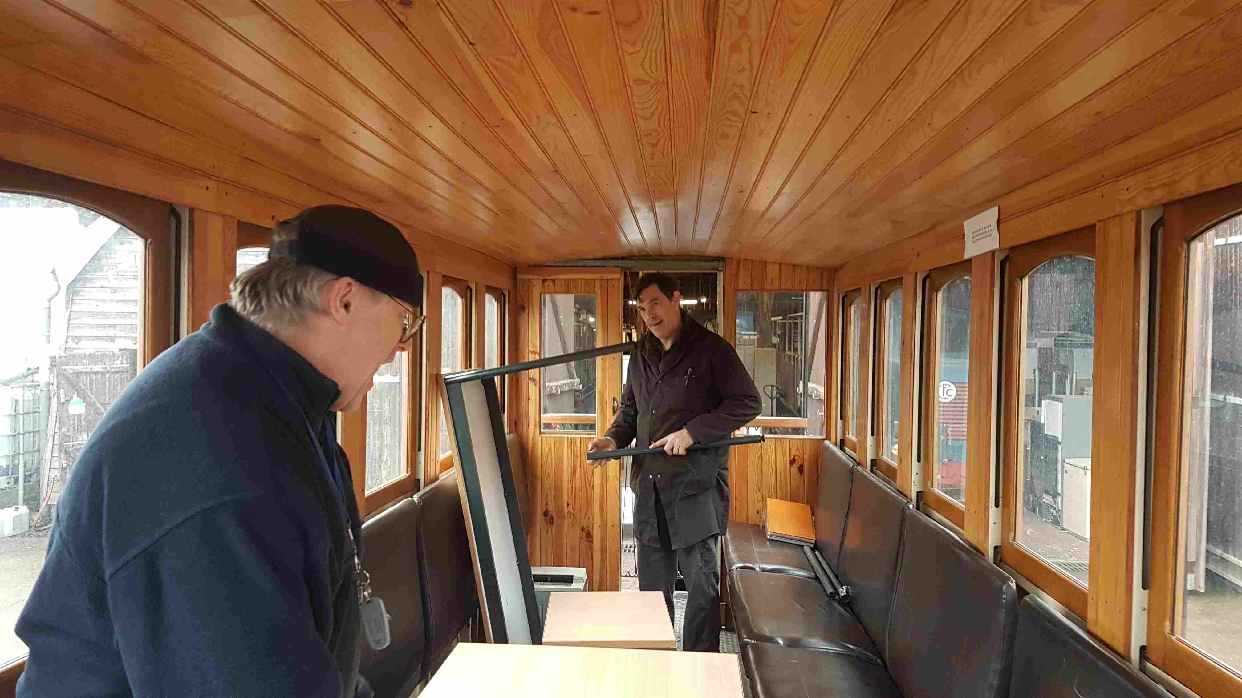

Du haut de la plate-forme de sa voiture présidentielle, le président Didier s'assure de la bonne marche des activités ! C'est bientôt l'heure du casse-croûte : les sacs de pique-nique sont sortis.

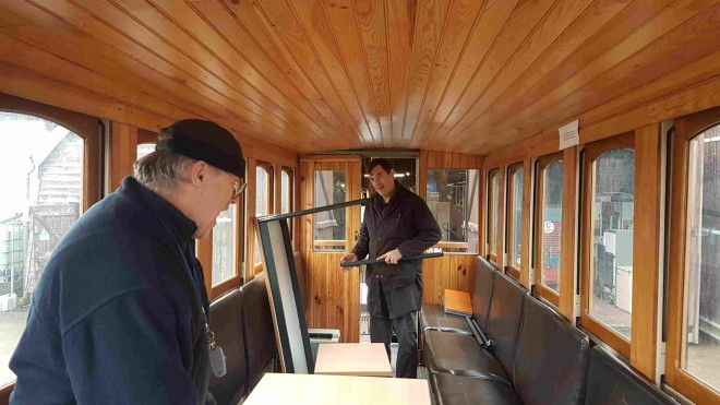

Trouvant vraiment un peu exiguë la salle à manger "Algeco", un petit groupe de dissidents a monté une table extérieure pour profiter d'un rare rayon de Soleil... bientôt suivi d'une forte averse qui viendra mettre un terme violent à notre pause méridienne.

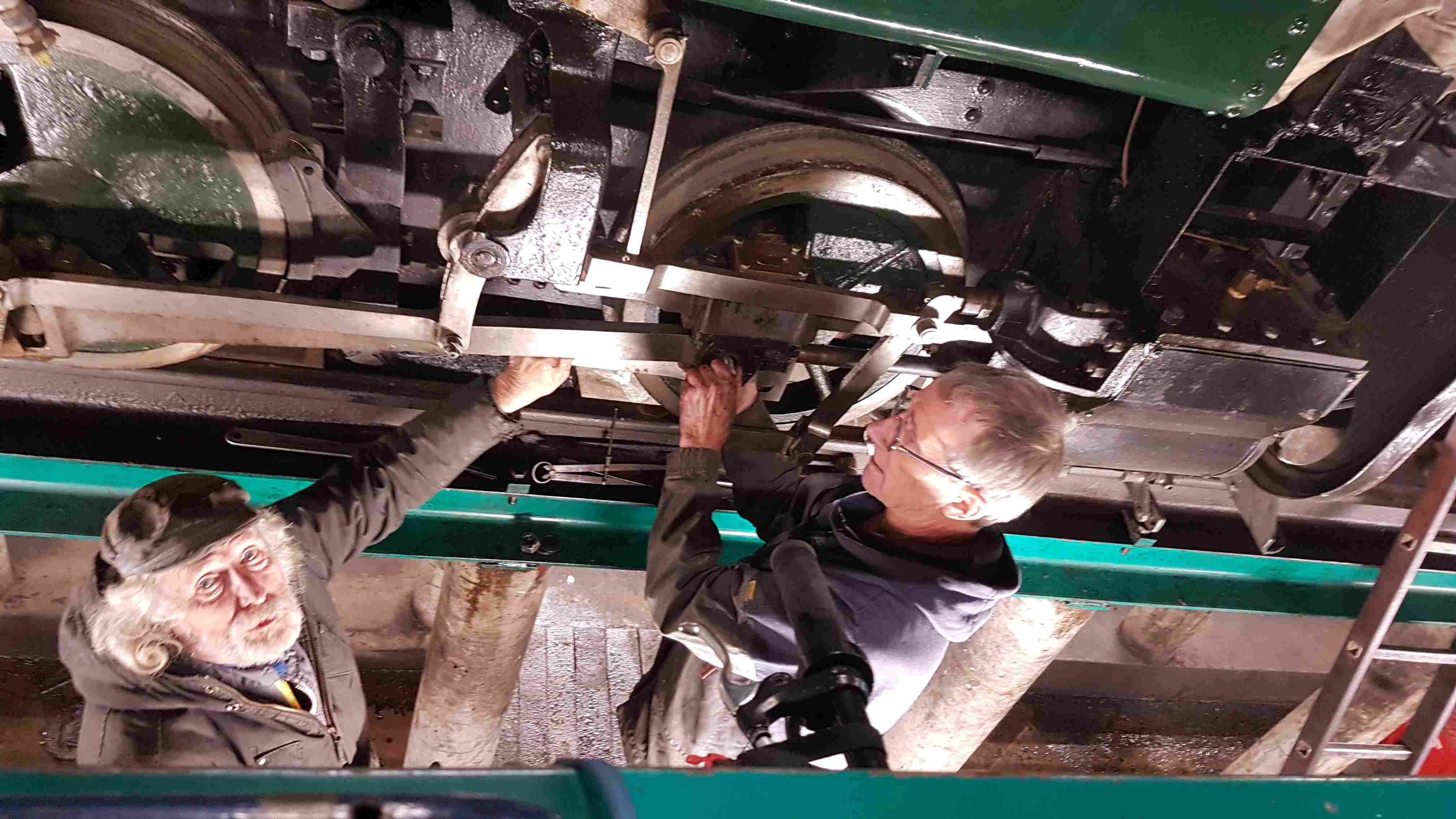

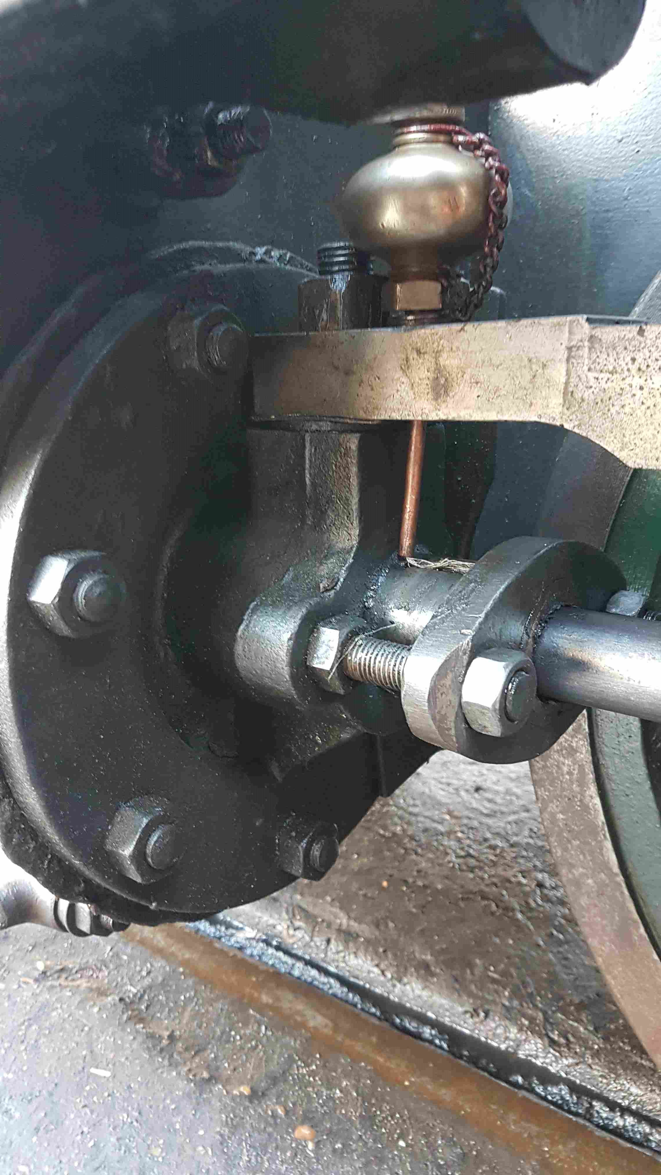

Une équipe constituée de Pierre, Philippe et Julien s'affaire sur la Vincent : après avoir refait les garniture des presse-étoupe de tiges de pistons...
... ils ont refait les tubulures des graisseurs de tiges de piston.

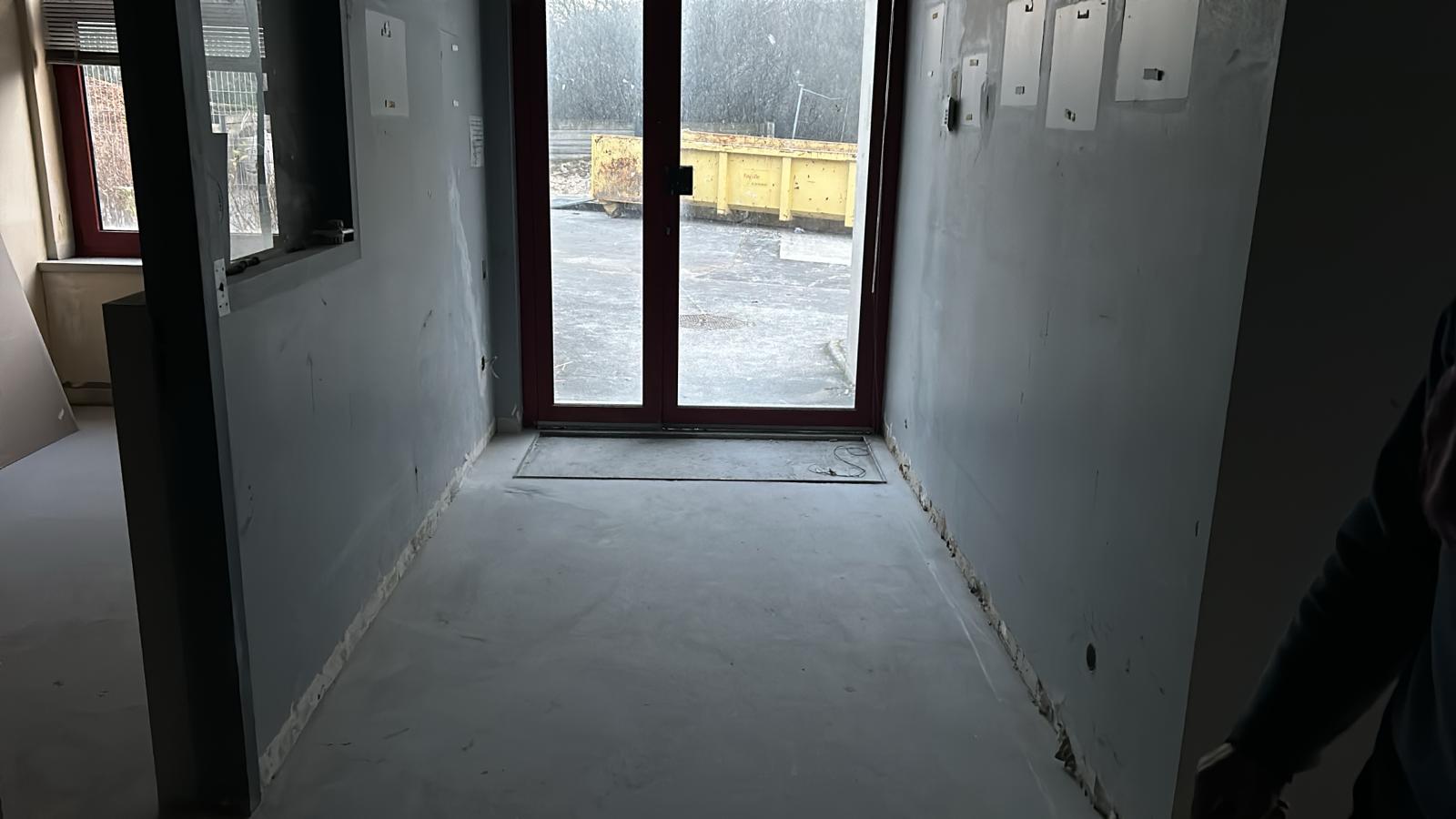

En parlant de rénovation de nos locaux de vie, les travaux avancent, le ragréage du sol après dépose du carrelage est achevé, les plombiers et les électriciens entrent en action. (Photo Michel B.)

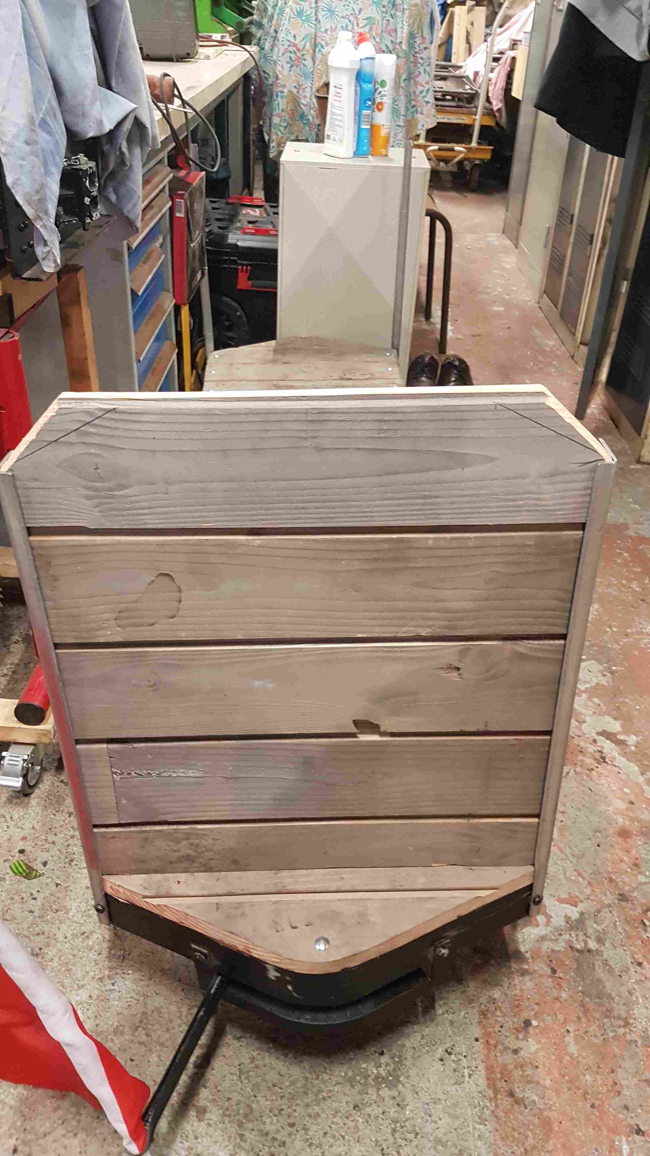

Pendant ce temps, Philippe a terminé l'application de lasure sur le coffre du deuxième compresseur autonome. Il y a déjà des améliorations et des simplifications en vue par rapport au premier exemplaire.

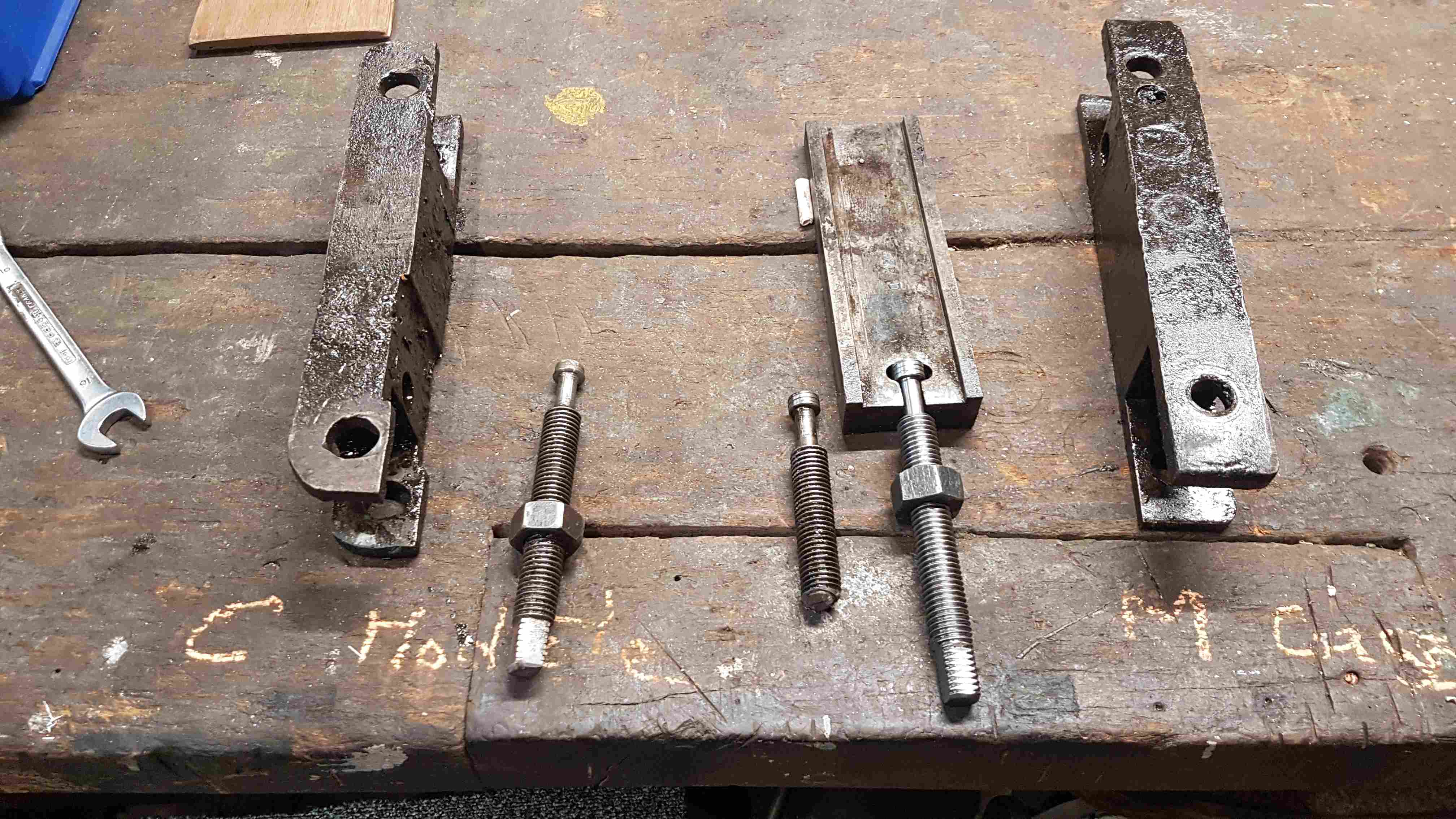

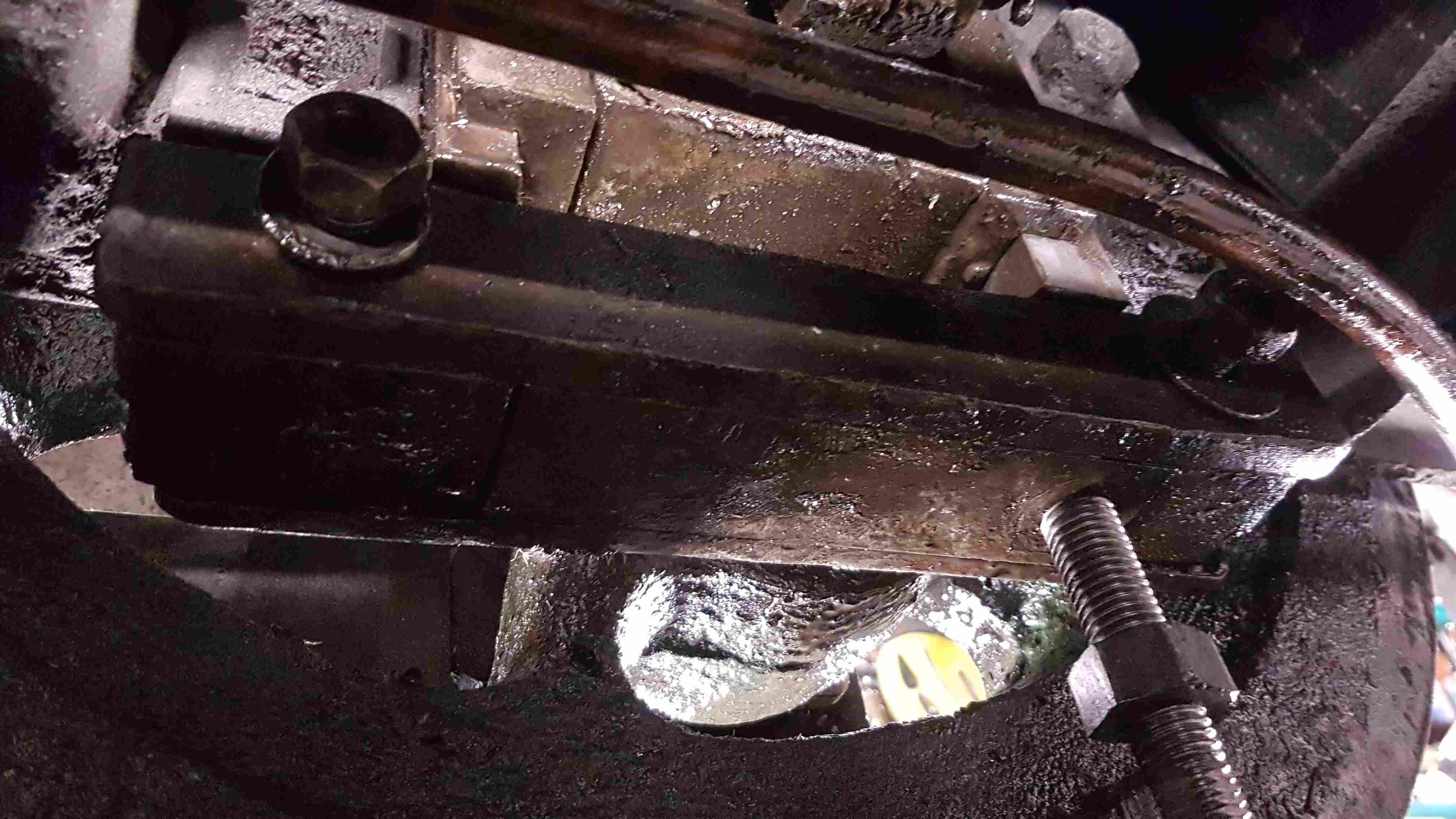

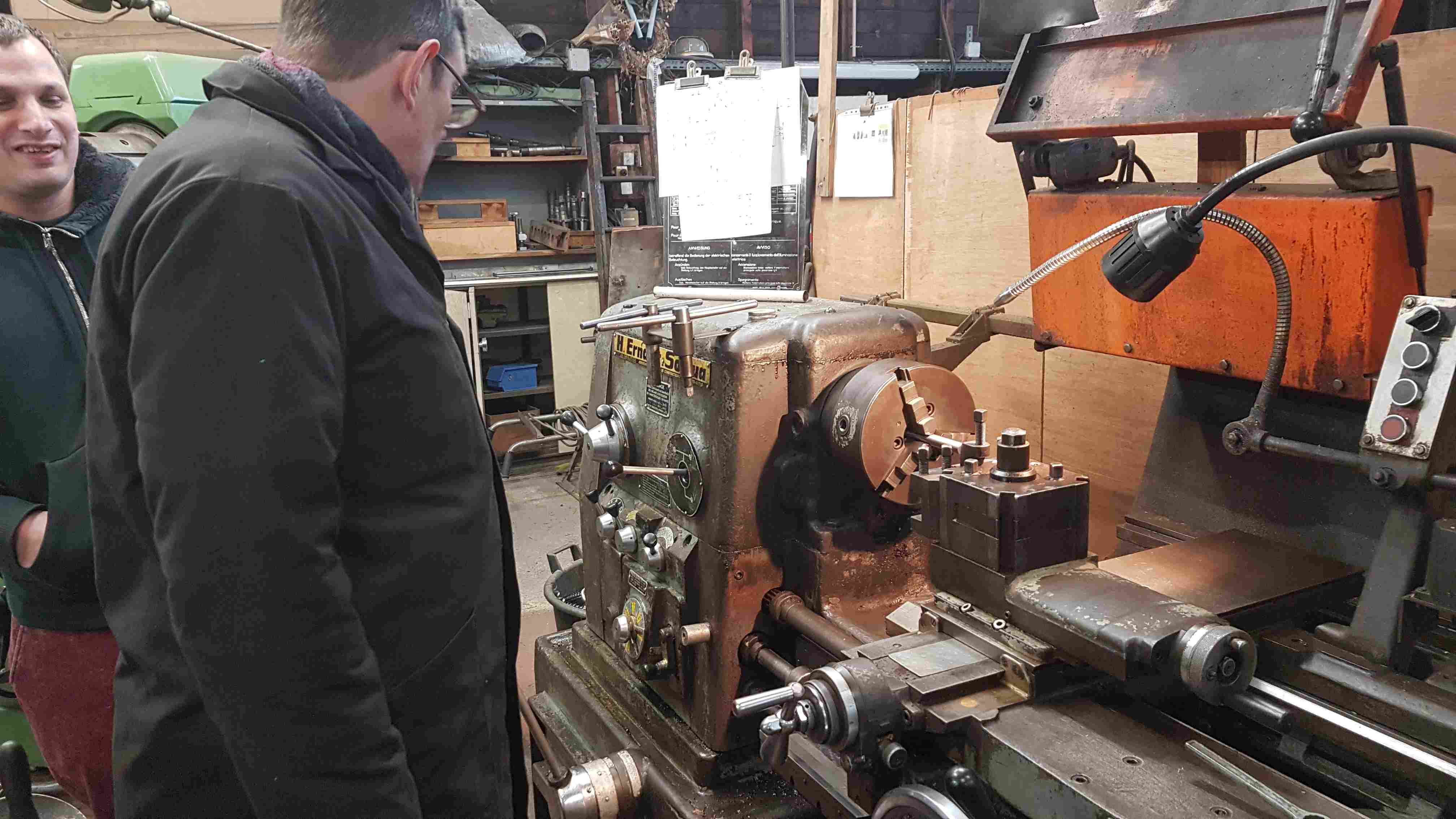

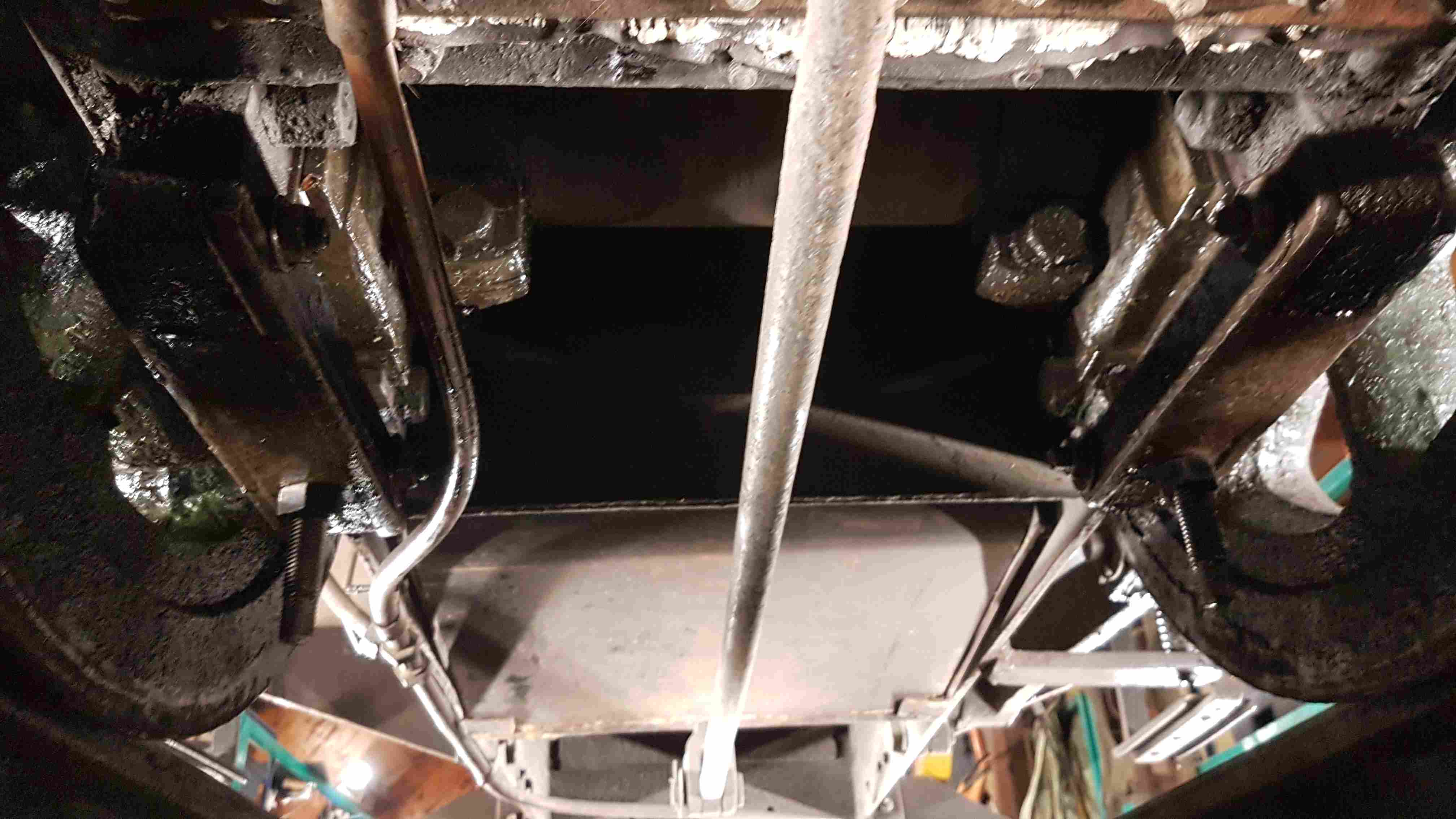

Une des vis de régalage de coin de boîte de la Vincent est cassée. Michel G. a approvisionné un morceau de tige filetée de 18 et usine une nouvelle pièce, d'abord au tour pour le tenon qui s'engage dans le coin...
... puis à la fraiseuse pour le carré qui permet de visser ou dévisser la tige filetée et de régler ainsi la position du coin.
A gauche les pièces coté chauffeur qui servent de modèle, à droite les pièces côté mécanicien : la vis cassée et la nouvelle en connexion avec son coin.
Il ne reste plus qu'à descendre dans la fosse pour remonter les deux ensembles : la vis neuve prend exactement sa place, la traverse de maintien sous la boîte d'essieu est remontée et ses boulons sont serrés...

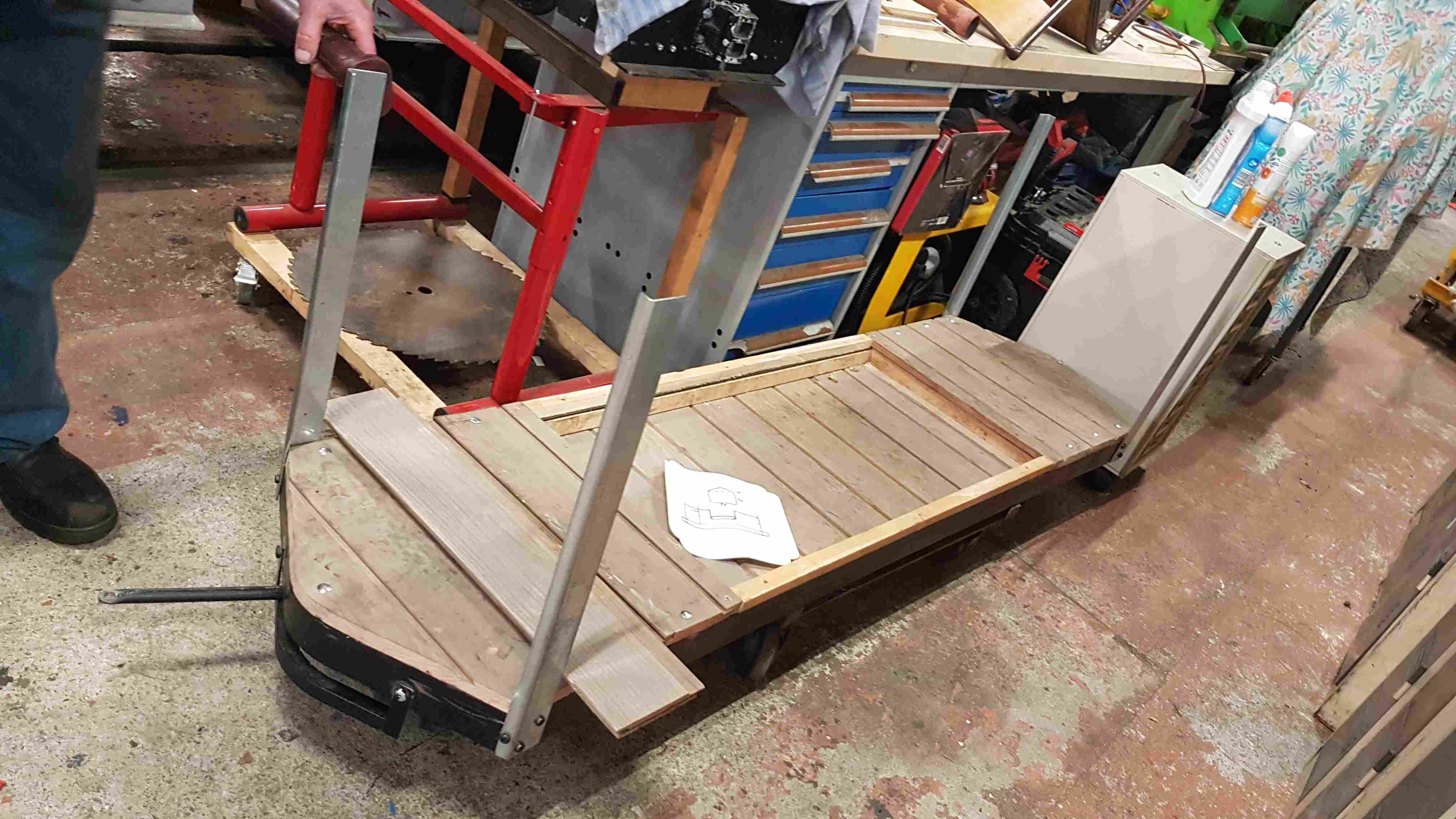

Enfin, pendant que Michel usinait la nouvelle vis pour la Vincent, j'ai découpé les planches de la paroi arrière (opposée au poste de conduite) de mon tombereau Pershing en 7"1/4.
