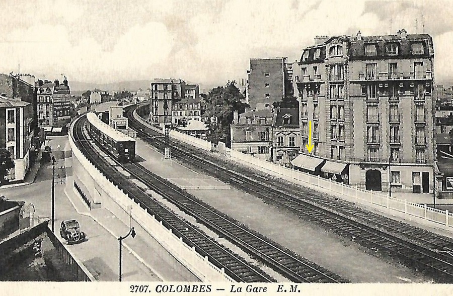

Court retour sur le sujet d'avant le "CFM" , la petite 020 à Colombes , Spécial amateurs de DECAUVILLE ! (railpictures) http://www.passion-metrique.net/forums/viewtopic.php?f=2&t=5755&start=1365#p484562
on peut voir sur une CPA exactement les mêmes immeubles que pendant l’utilisation du train de travaux (https://www.railpictures.net/photo/680871/) et notamment le bar-restaurant " Le rapide " qui servait des bières " La Meuse " :( .... Aujourd'hui c'est un "japonais-chinois" et les 2 autres bâtiments n'existent plus.

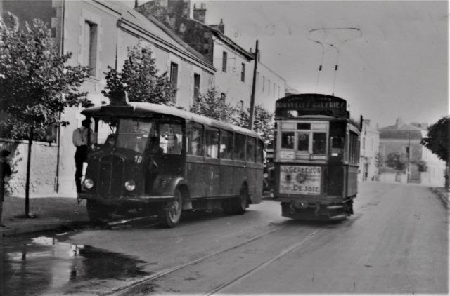

Bonjour, c'est M. Seidel d'Allemagne. J'ai une photo de France. Il est inscrit "Angoulême 1940". Il montre un tram et un bus avec le numéro 10. Wikipédia dit que le tram à Angoulême a été fermé en 1935. Quel tramway voyons-nous ici ?

"Sous toutes réserves" : ce ne serait il pas "POITIERS", réseau d'ailleurs équipé avec la prise de courant par Archets ?

Les "réclames" ne donnent aucunes indications précises, 1) les Nouvelles Galeries, 2) la Gerbe d'Or de Joie.
Pas de nom de lieux lisibles.

Autre détail, qui pourrait justifier, la localisation à Poitiers, c'est l'alimentation électrique des automotrices : "archet" à Poitiers et "perche" à Angoulême !
Les tramways de Angoulême furent définitivement remplacés par des autobus dès janvier 1934, alors que les tramways de Poitiers, le furent, progressivement de 1943 1948, les tramways ayant été essentiellement, remplacés par des Trolleybus à petit gabarit : "CS.35" ou "CS.40".
L'autobus, sur la photo, parait avoir été réquisitionné et, doit, sauf erreur, provenir de la STCRP (Paris) ou, peut être, de la CGFTE (Marseille) qui, elle, également disposat d'autobus similaires ; ce modèle de TN n'étant sortis d'usine qu'après 1935/36 ?
