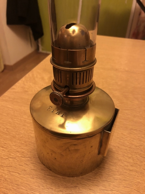

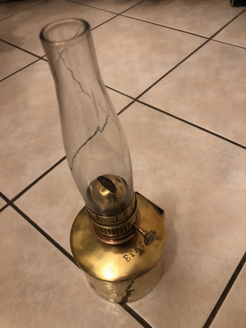

Messagepar bzh44 » 17 10 2020 à 20:22
Bonsoir,
Lampe (de bureau ?) estampillée ETAT chinée ce matin en brocante.
Si quelques érudits sur la question pouvaient m'en dire plus. Merci. :F5

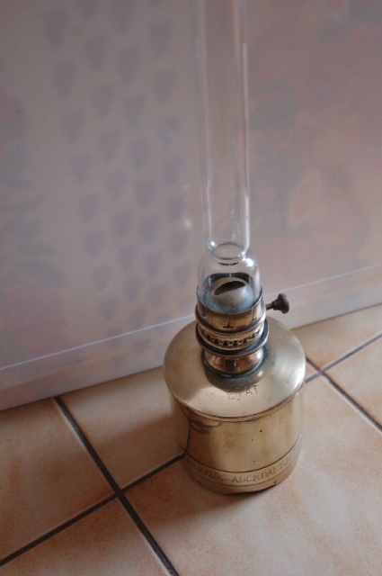

Messagepar trenbirinik » 18 10 2020 à 11:14
Bonjour
J'en ai une similaire qui m'a été présentée comme une lampe de lampadaire de quai de la gare Les Osmeaux Abondant.
jean pierre

Messagepar HEURTOIR 54 » 18 10 2020 à 12:29
je dirais lampe de 20 L de l'ETAT. Il y a la fixation du réflecteur et il devrait y avoir un petit carré en laiton pour la centrer dans le réceptacle de la lanterne.

Re: Eclairons nos lanternes
Messagepar trenbirinik » 18 10 2020 à 19:50
Bonsoir
Celle d'Osmeaux n'a rien, mais l'autre lanterne Etat en ma possession a effectivement un petit trou carré de centrage.

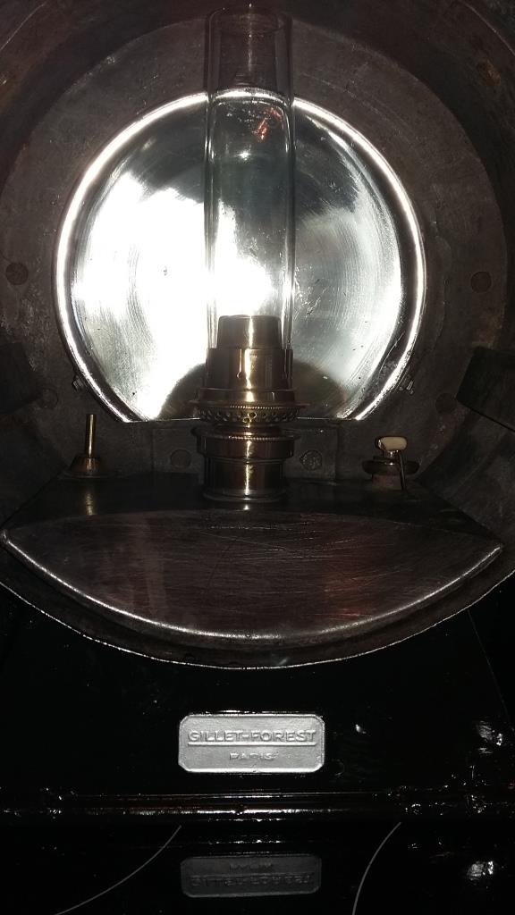

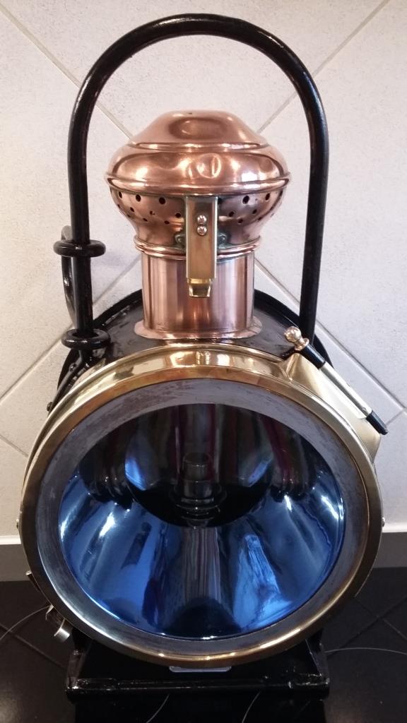

Messagepar Nicolas Novel-Catin » 16 11 2020 à 17:23
Bonjour à tous,
Petit up pour ce fil que j'affectionne...
Il y a longtemps que je voulais une "9L" avec fût de cheminée, cheminée et porte de fanal en bronze et laiton... mais je trouvais toujours les prix exagérés.
Patience et longueur de temps... J'en ai dégoté une.
La voilà qui vient de m'arriver. La vitre était déjà cassée.
Nettoyage en règle, décapage, peinture noire et un peu d'huile de coude (j'avais un "blanc lunaire" en stock) :
C'est un melting-pot de fabricants :
- cage Gillet Forest,
- réservoir Abadie & Cie,
- brûleur Ouvrad & Villard !

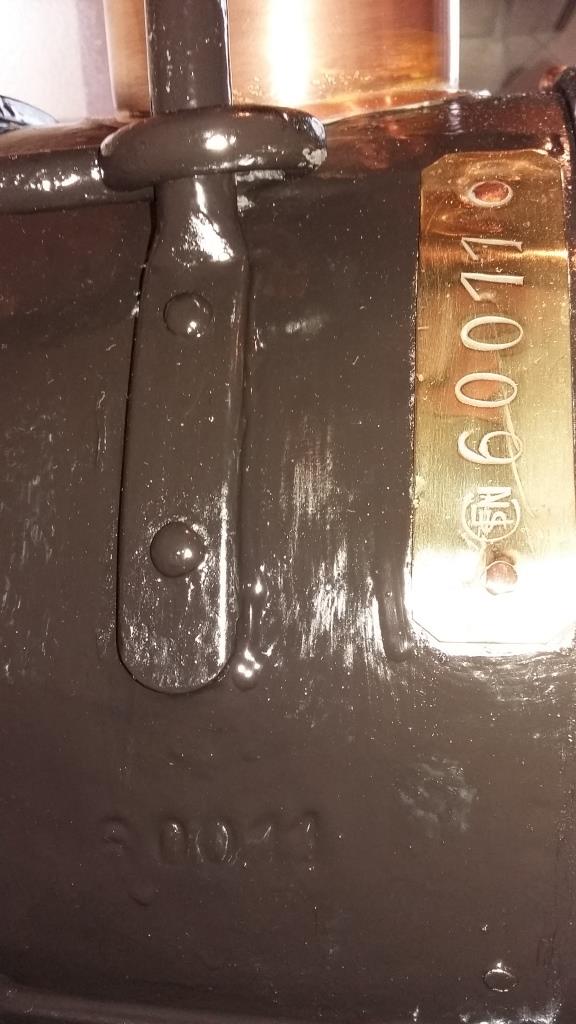

C'est vraisemblablement un fanal arrière : anneau sur l'anse, cercle où j'ai trouvé des restes de peinture blanche au revers. Mais bon, comme j'en ai déjà deux, je n'allais pas en faire une troisième : je serai trop content de la mettre sur la Mallet des VFV ! Elle a cependant des traces de cercle avant et de porte-disque arrière (restes de brasure) : peut-être était-elle fanal avant au début de sa carrière ?
Et maintenant, une petite colle. Elle porte le n° 60 011 (à quelques n° près la lanterne de la BB Colas 60 002 du CFBS #A8) sur une jolie plaque en laiton mais aussi embouti sur le côté droit. Y-a-t-il une explication ? Je suis persuadé d'avoir eu des informations sur le sujet et aussi sur les dates de révision par un membre éminent de ce forum, mais je n'ai pas pu les retrouver... Si cette bonne âme pourrait s'y remettre dans ce fil...
Merci beaucoup et à bientôt,
Nicolas

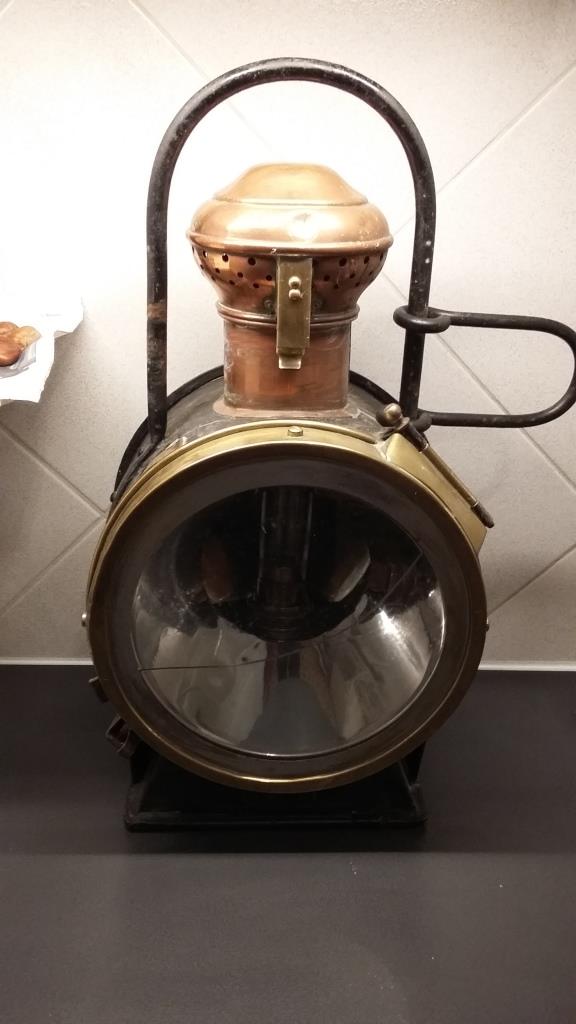

Messagepar Brico HOe » 16 11 2020 à 23:17
Bonsoir a tous,
J'ai trouvé celle_ci il y a quelques temps:
Pour mieux voir les dimensions, je l'ai mis a coté d'une 9L incomplète que j'ai remonté a partir de pièces détachées
Elle porte l'inscription PLM frappée sur le cadre en laiton du hublot et visiblement, le chapeau n'est pas d'origine et a été brasé plus tard.
Il n'y a pas de trace de charnière soudée et la forme de la collerette sur la cheminée (cheminée de diamètre inférieur a celui de la 9L) fait penser a un système de baïonnette pour le montage du bonnet d'origine.
Auriez vous une idée du modèle dont il s'agit ?
Je voudrais lui trouver au moins un bonnet dans l’idéal d'origine mais déjà une photo du même modèle complet ou un dessin serait d'une grande aide, ça me permettrait d'en dessiner un approchant en CAO pour le faire imprimer en 3D
BHOe
