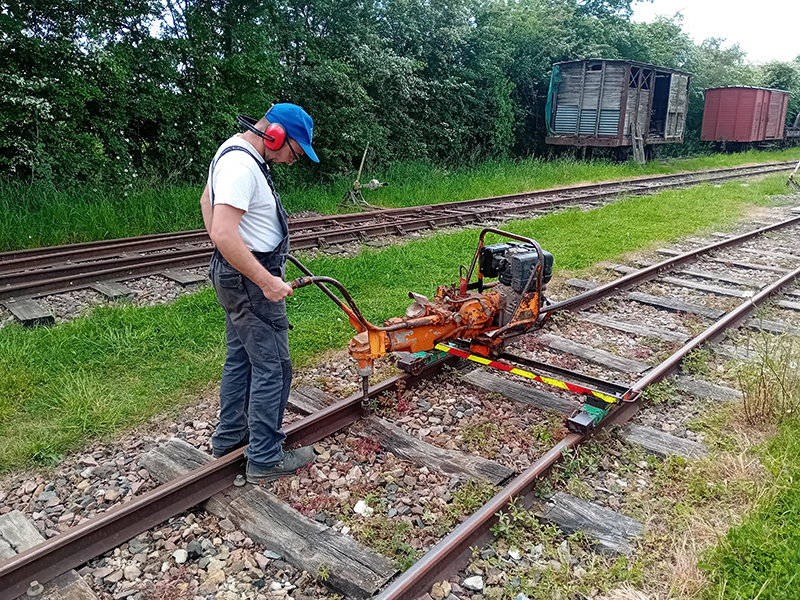

Une équipe a profité du printemps pour contrôler tout le faisceau de voie, resserrage des tirefonds, des éclisses, des sabots d'aiguille, etc, avec l'aide efficace de Charlotte notre tirefonneuse.

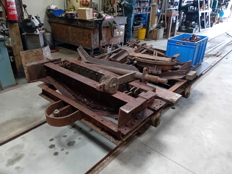

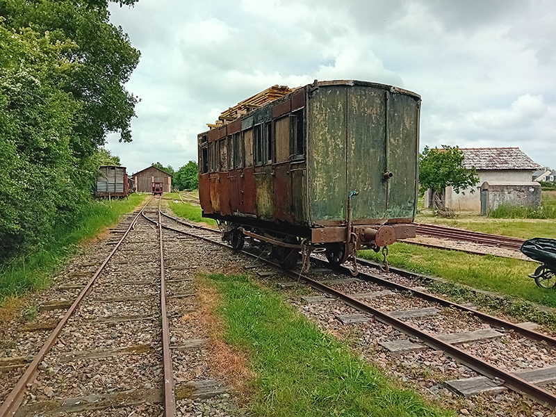

Nous avons également profité des tris et rangements pour rassembler les pièces du wagon BA K 254 démonté qui serviront à la construction du châssis du fourgon et pour ferrailler pas mal de choses inutiles pour faire de la place et récolter quelques subsides.

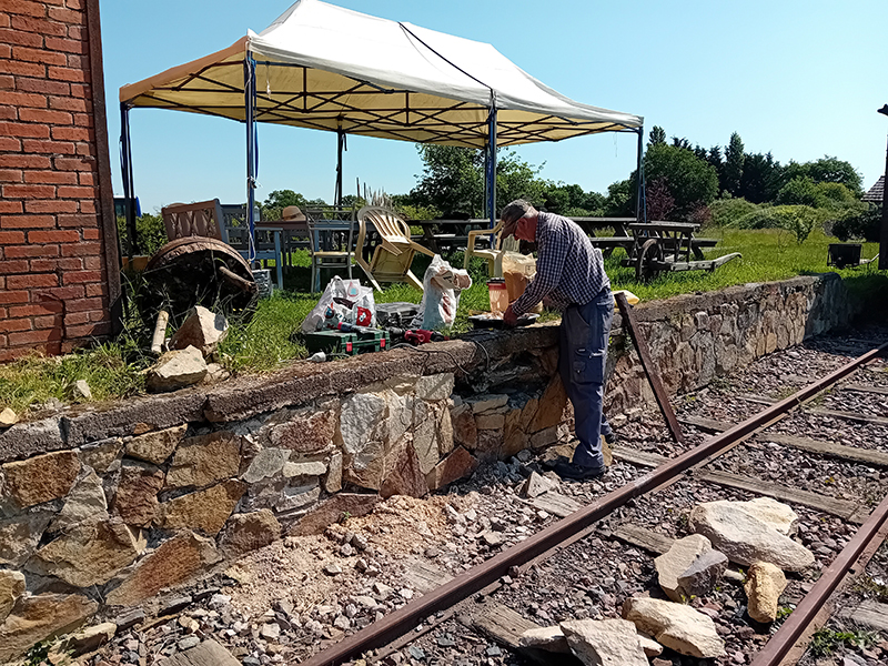

Jacky, notre maçon de service s'est quant à lui attaqué à la réfection du muret de quai du BV dont les pierres avaient tendance à fuguer.

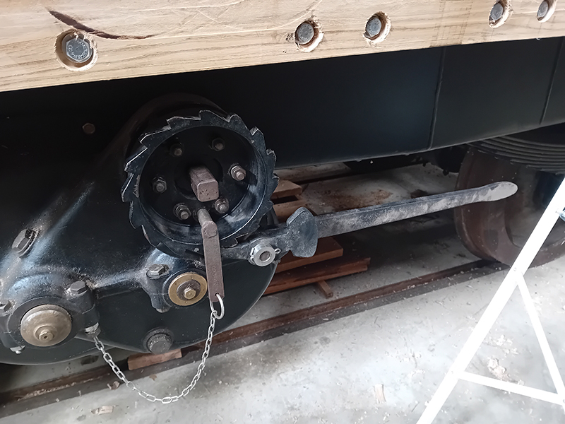

Quelques bricoles sur la châssis de la De Dion notamment, le levier du mécanisme de retournement.

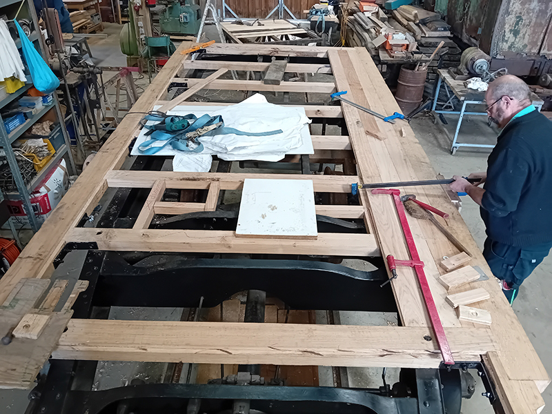

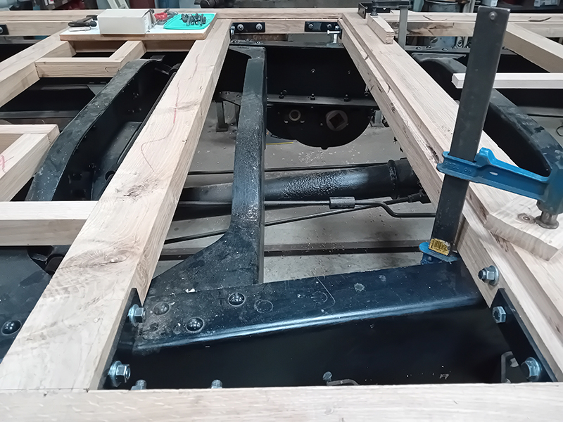

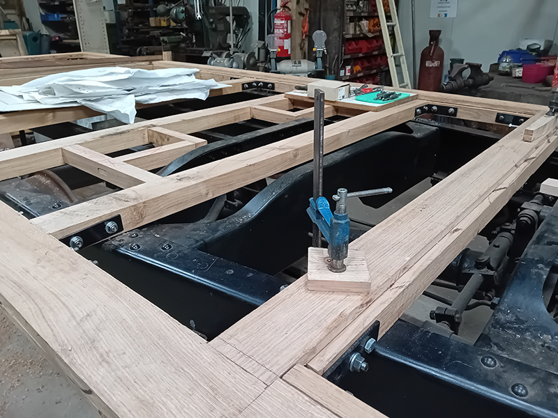

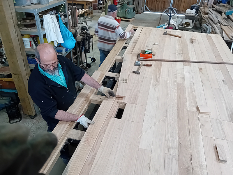

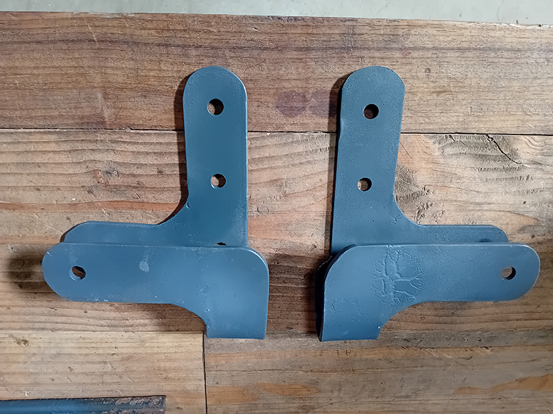

Mais le plus spectaculaire, actuellement, reste bien sûr la construction de la caisse de De Dion à commencer par le plancher dont la structure a été fixée sur le châssis avec pas mal d'équerres à confectionner.
Puis la pose du plancher lui-même qui, ce mercredi, à été quasiment terminé

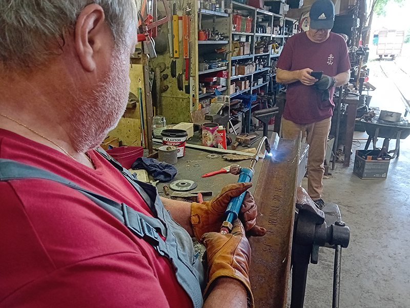

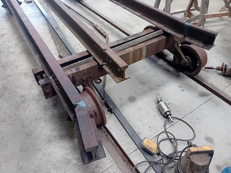

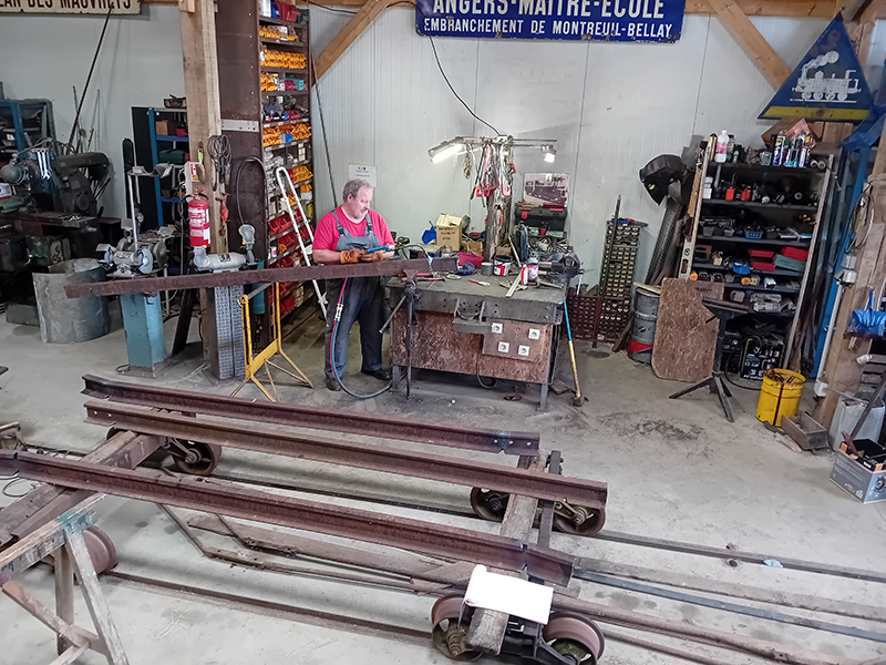

Les métalliers et autres taupiers ont eut pas mal de bouleau ce mercredi. Le PN près de la remise ayant été démonté, le bois complètement vérolé, il a été décidé de l'équiper de contre rails avec revêtement en ballast et gravier car voitures et fourgons le traversent fréquemment lors de nos expositions. Il a fallu débiter et cintrer en extrémité du rail de 25 kg longs de 3m, manipulation et usinage assez rude.

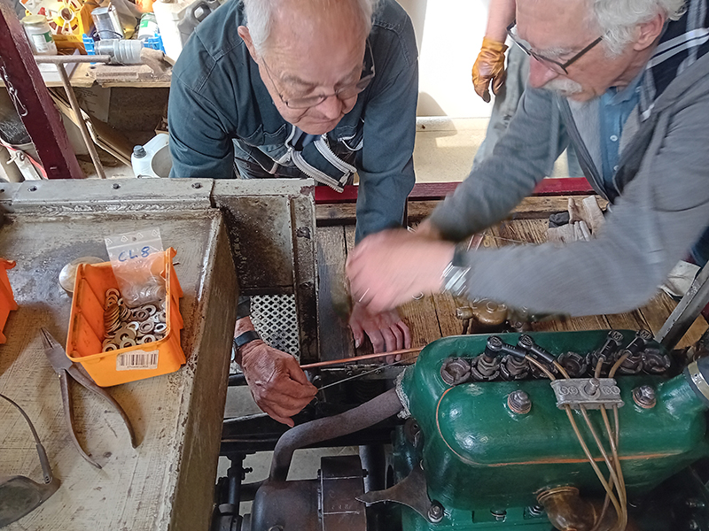

Mais le grand événement du jour fort applaudi, est la remise en marche de notre draisine, arrêtée depuis le printemps 2024. Il reste quelques réglages à faire mais le moteur tourne. A noter que ce nouveau moteur Ballot remis en état à partir des trois que nous avions en stock, est probablement plus ancien que celui d'origine (1929 environ) remis en service sur la draisine en 1995. Le nouveau daterait de... 1914 !

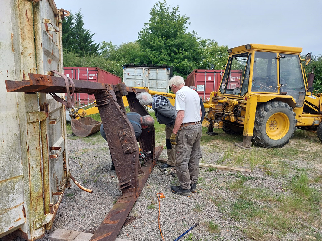

Je commence par les plus fous qui sous un soleil de plomb ont choisi de refaire notre PN d'accès à la remise (le passage planchéié pas assez résistant va être remplacé par un ballastage + gravillons coincés par des contre-rails).

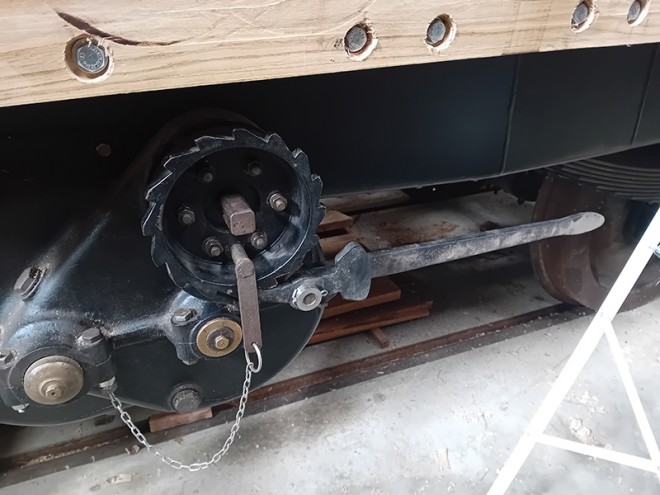

Le plancher de la caisse du DDB est terminé,
Mise en place d'un anti-dérapant d'époque au droit du pédalier, toute cette zone est amovible afin d'accéder aux parties mécaniques pour maintenance (Pédalier, leviers, gong et BV),

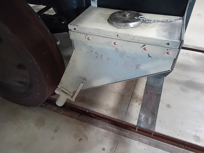

Mise en place des sablières arrières,
Fabrications des obturateurs de sablières (merci à Pierre et André):

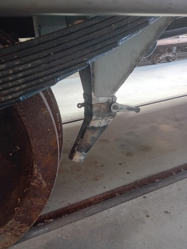

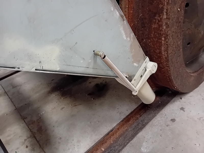

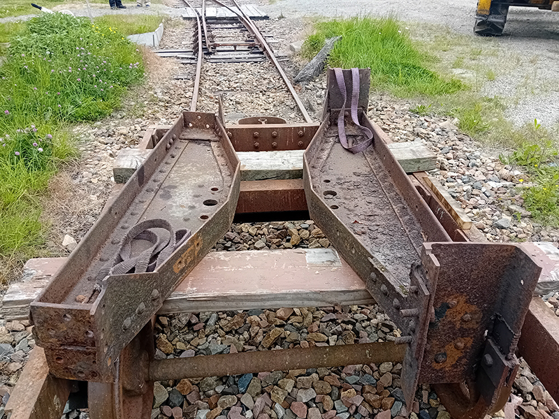

Sur l'appareil de voie léger d'origine Trélazé l'autre Pierre nous a installé un verrouillage de sécurité des lames d'aiguille, attention c'est du solide.

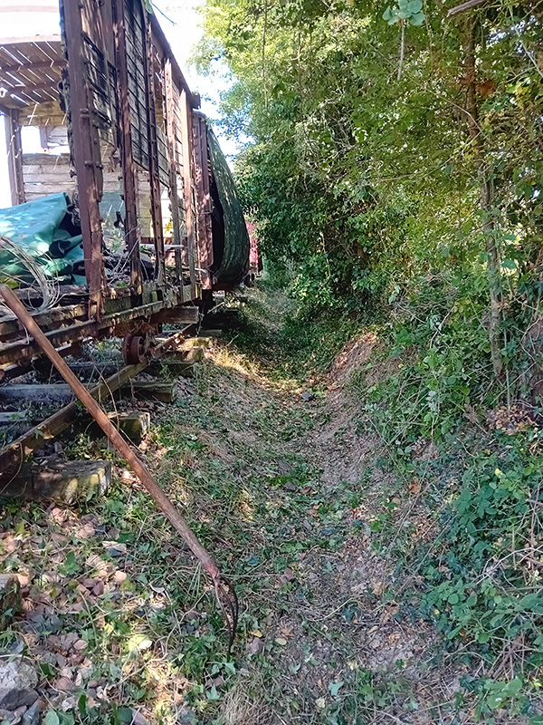

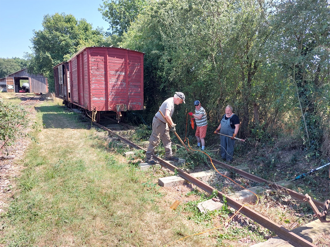

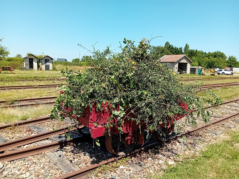

Bin tiens ! Elles n'en ont rien à faire les ronces de la chaleur au contraire, cela aurait tendance à les faire marrer, un humour piquant qui prend plaisir à enlacer les mollets !
Donc, il faut bien éradiquer ces saletés qui vont prendre un malin plaisir à repousser :C1 :C1 :C1
Notre lorry comme aux temps du tacot
Pendant ce temps, à l'atelier, la De Dion à retrouvé ses sablières avant et arrière

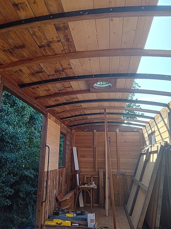

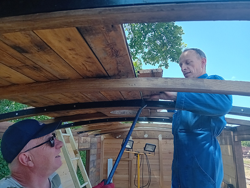

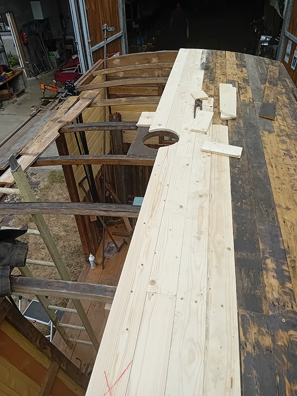

Mercredi dernier nous avions la visite de Nicolas qui nous a donné la main sur le toit du fourgon
Ici en grande conversation avec Thibault autour des maquettes au 1/10e de Pierre Michel
Fourgon dont la toiture, ce mercredi soir, est au 2/3 posée
