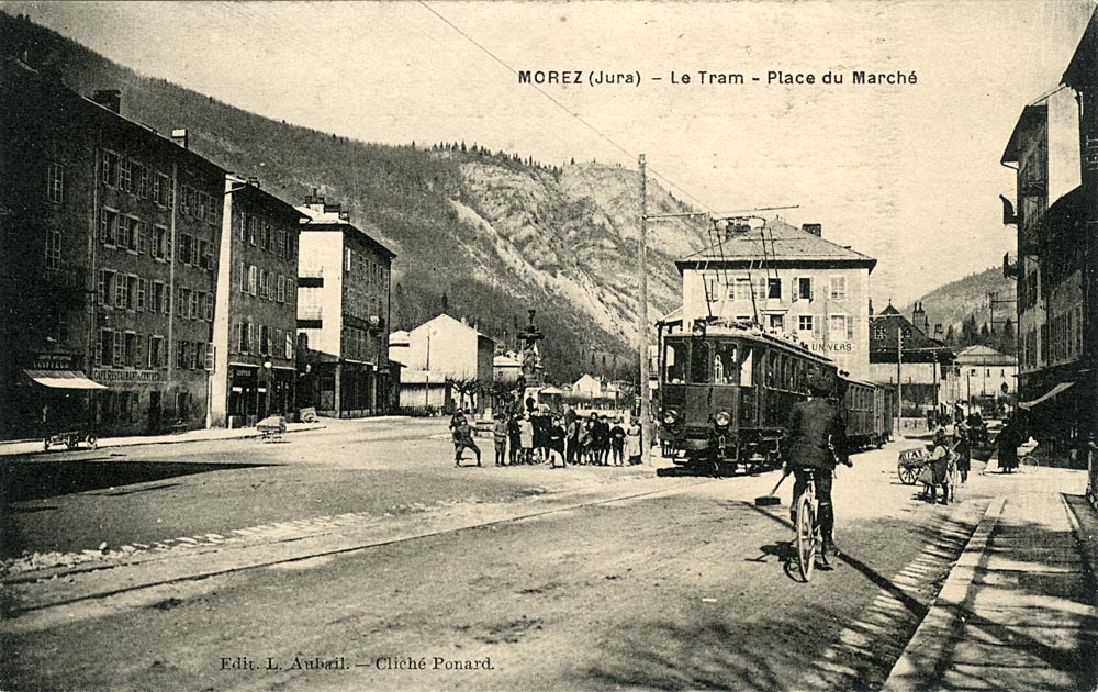

A quelques encablures de la Place d'Armes, le tram passait la Place du Marché. On le voit ici avec un autre cliché signé Ponard, en direction de la Suisse.
J'ai déjà mentionné l'hiver, et donc un nouvel exemple : l'automotrice et le chasse-neige ont été abandonnés en pleine rue de la République au plus fort de la tourmente.
Cliché Ponard encore une fois, pris en face de l'actuelle maison de l'Email.

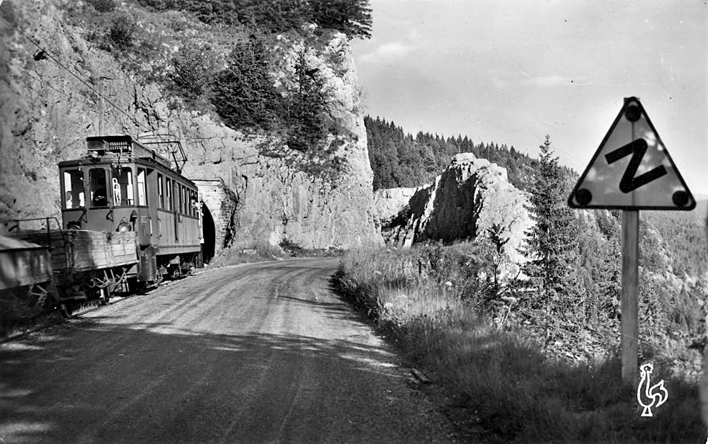

Et une fois sorti de Morez, il faut remercier l'éditeur CLB de Besançon, qui nous a laissé bon nombre de jolies cartes postales du secteur.
Première vue, probablement de l'été 1920. Le tunnel qui permet de diminuer la courbure du virage routier est achevé, et le ballast approvisionné en vue de la pose de la voie.
Ponard a tout de même fait l'effort de monter au Turu, et nous montre ici une automotrice qui sort du tunnel en direction de Morez.
Environ 30 ans plus tard, un éditeur peu connu nous offre une vue peu courante à cette époque.
En tête de ce convoi où figurent des wagons marchandises, l'automotrice n° 1 française (qui a gardé ce numéro jusqu'en 1958).

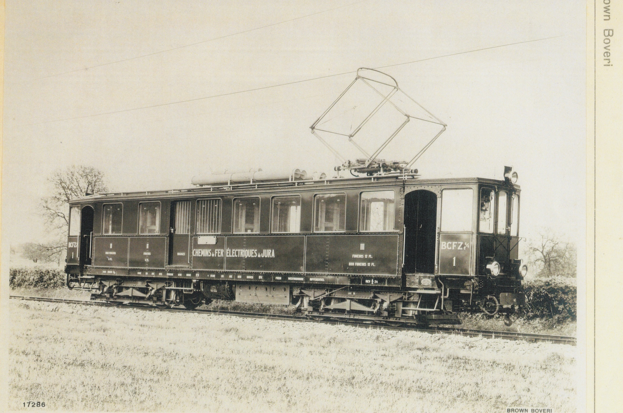

Photo que je vous avais promise. Le temps de remettre la main dessus pendant le déménagement...
Pour moi, elle a toujours été mon automotrice préférée, avec son fourgon au milieu.
Elle était peu appréciée des voyageurs car pas de compartiment WC.
Tout le matériel tant français que suisse était équipé du frein sur rail pneumatique.
Appelé frein "Carborundum" car ce sont des pierres composites à base de carborundum qui
étaient appliqués contre les rails sur chaque bogie par le bief d'air comprimé à 4 bar. E2
Très utile dans le 60% et dans la descente de la Morâche à Nyon lorsque des voitures coupaient
la voie au train.
récup'61
Messages: 1650
Localisation: CH 1400 Yverdon
Re: N St. Cergue La Cure Morez ....
Messagepar récup'61 » 07 09 2024 à 08:11
Si l'on s'attarde sur cette vue, on remarque :
-Que les réservoirs d'air sont sur le toit.
-Que les résistances sont dessous.
-Que le convertisseur tournant (statodyne) se trouve sous le fourgon.
-Il n'y a qu'un boyau de CG, pas de CP.
-Les sablières sont existantes (tuyaux).
-Plateformes d'accès à l'air libre.
-Que les marches-pieds sont fixes.
-La mention : "Frein Westinnghouse différentiel"
-Que le phare supérieur est de même forme que ceux d'en bas.
Beaucoup de ces spécifications disparaîtront au cours des révisions/transformations des automotrices
tant suisses que françaises dans les années après 1945.
