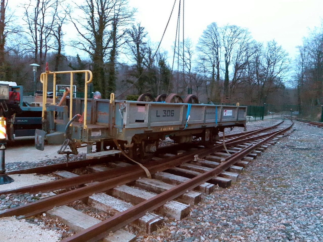

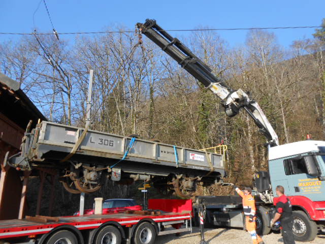

Depuis mercredi soir, un wagon suisse est arrivé sur le réseau.
Mais il est d'origine FRANCE, car c'est un PETOLAT ex CFCD.
Voici une photo de son départ du réseau YSC et une de son arrivée dans la Meuse :
6 Fontaines
Une paire d'essieu et du matériel de frein "Charmilles" est arrivé avec...

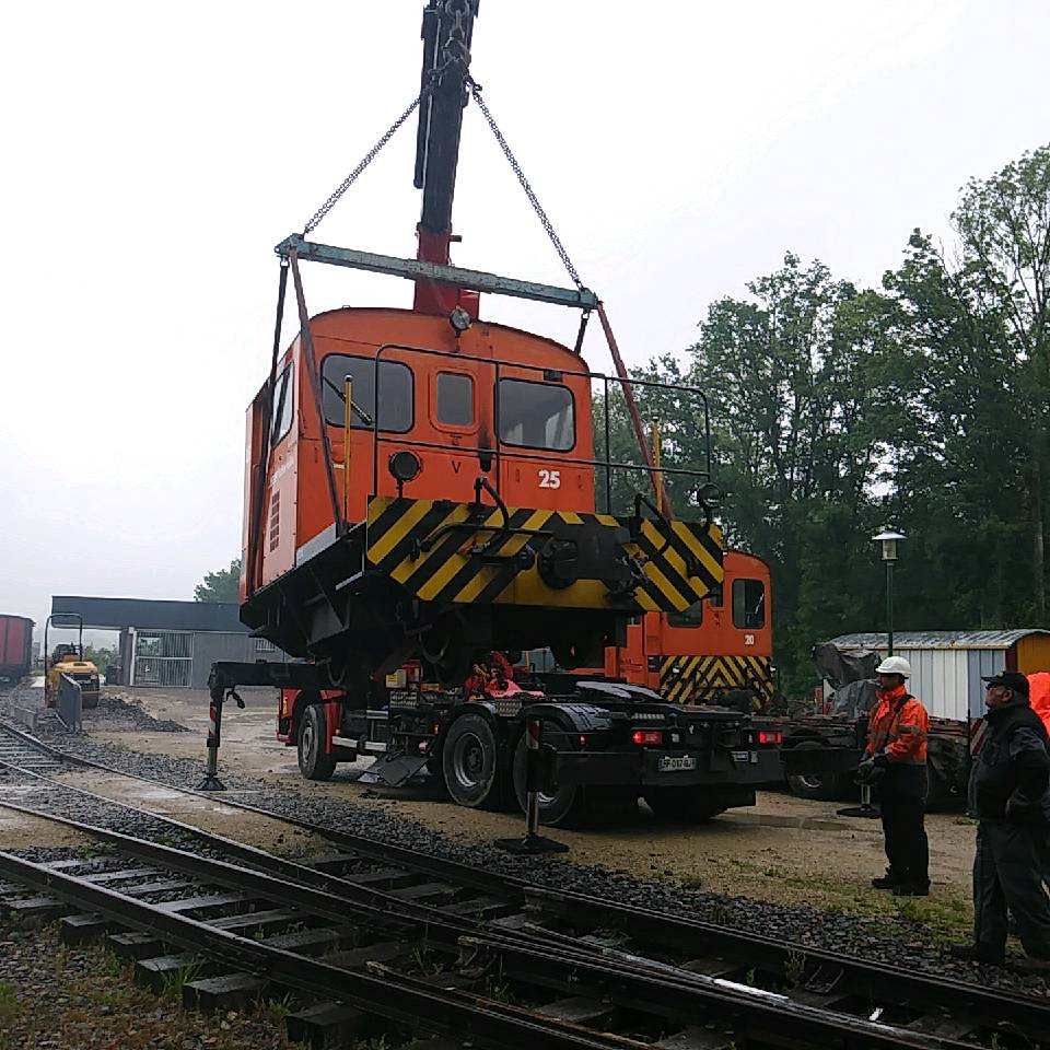

Bonjour , dernière news :
Le locotracteur RACO n° 25 en provenance de Landquart RhB a posé ses essieux sur notre réseau hier matin.
Je ne peux pas vous mettre de photo en ce moment. N'étant pas sur place, j'attends que l'on m'en communique.
Cet engin remplacera notre loco "Claude" à bout de souffle, ses bandages sont à la limite d'usure et sa transmission nous faisait chagrin depuis un moment.
Même s'il était envisagé de le remettre en état, il nécessiterait une longue immobilisation. Les pièces devant être approvisionnées depuis l'Italie et les USA...

Une photo transmise par M. le Président :
Une image qui illustre l'événement...
Tant attendu, dirai-je #B6
