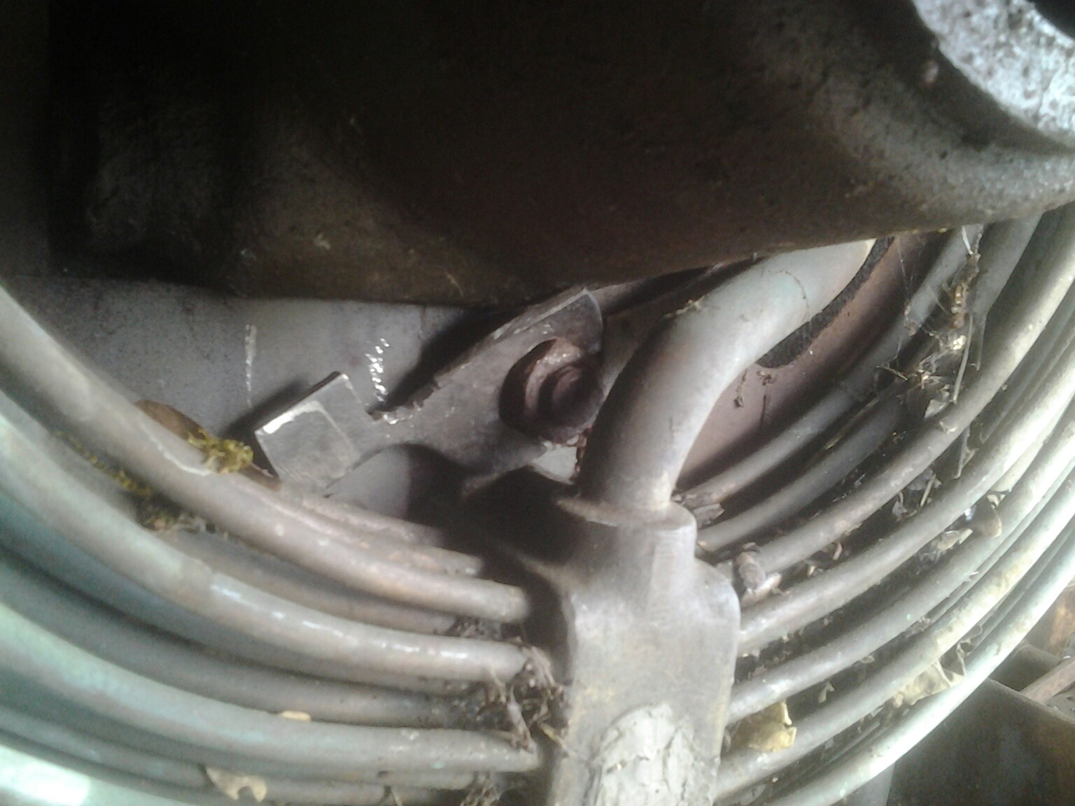

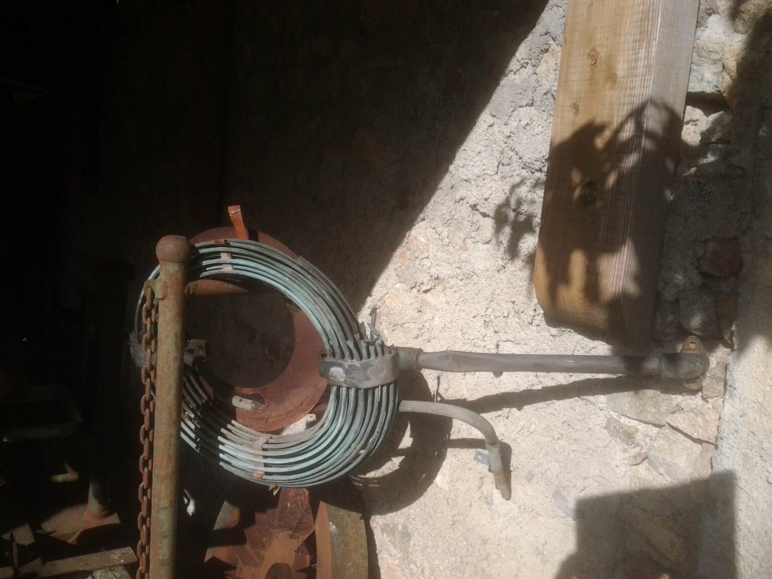

Ce n est qu'une impression, l'écrou doit être dégagé entièrement.
J'ai donc suivi vos conseils en sacrifiant une clé ( de mauvaise qualité…)
Et après quelques coups de burin bien placé voici le résultat :
Que de travail à prévoir pour remplacer ces quelques grammes de métaux non ferreux probablement illégalement soustrait…

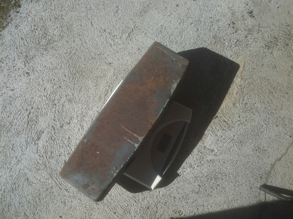

Pour vous remercier de votre aide, je vous propose un petit quizz autour de la bête…
Vous avez remarqué la présence sur l'engin de lest ou gueuse, censé améliorer la tenue et/ou l'adhérence.
En voici un sur la balance.
En remontant ce fil vous trouverez facilement, sur les photos, le nombre total de ces lests et l'indication du poids de la bête…
Sachant qu'ils concours pour environ 1/5 du poids de l'engin, combien de KG indique la balance de la photo.

Messagepar declic » 23 09 2018 à 18:01
Petolat a écrit:combien de KG indique la balance de la photo.
Allez... Je me lance !... (J'aime bien les calculs C7 )
Masse de l'engin évoqué plus haut : 1900 kg
Lest, environ 1/5, ça doit faire 380 kg et j'en ai compté 8 alors.... 47,5 kg ?
Si je gagne, je fais don de mon lot à une association caritative.

Messagepar BG1000 » 23 09 2018 à 18:02
Un Pélican après un repas arrosé :F5

Messagepar Petolat » 23 09 2018 à 18:29
Il y a de l'idée….
BG1000 a écrit:Un Pélican après un repas arrosé :F5
BG
On frise le quintal non?

Messagepar BG1000 » 23 09 2018 à 20:41
Je dirais le dixième de tonne D9

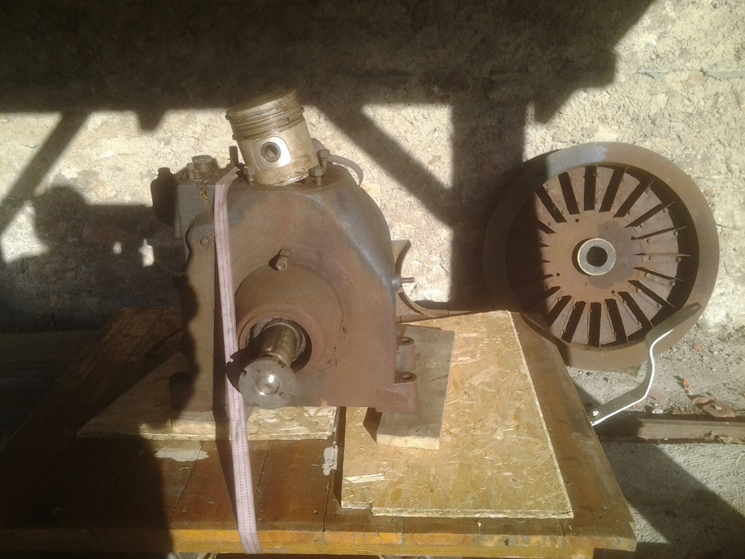

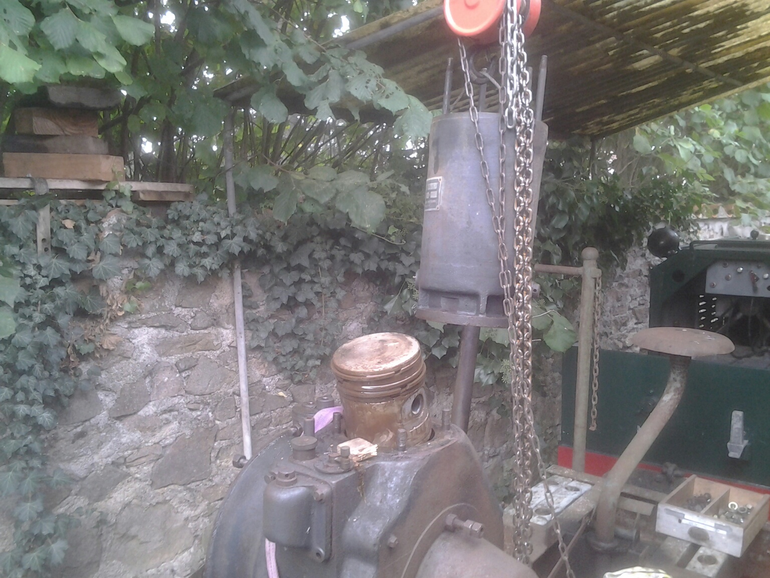

Messagepar Petolat » 24 09 2018 à 14:28
Pour l instant c'est Déclic le plus proche…
Au programme ce matin, démontage du cylindre.
Finalement le grippage était léger.

Messagepar declic » 24 09 2018 à 14:31
Bonne nouvelle !
Tu penses que tu pourras te dispenser de réaléser ?
declic
Messages: 2202
Re: La bête inconnue, démontage et restauration
Messagepar Petolat » 24 09 2018 à 17:23
Oui, je pense que le passage d'un Honoir devrait convenir.
5 segments et tous entiers.

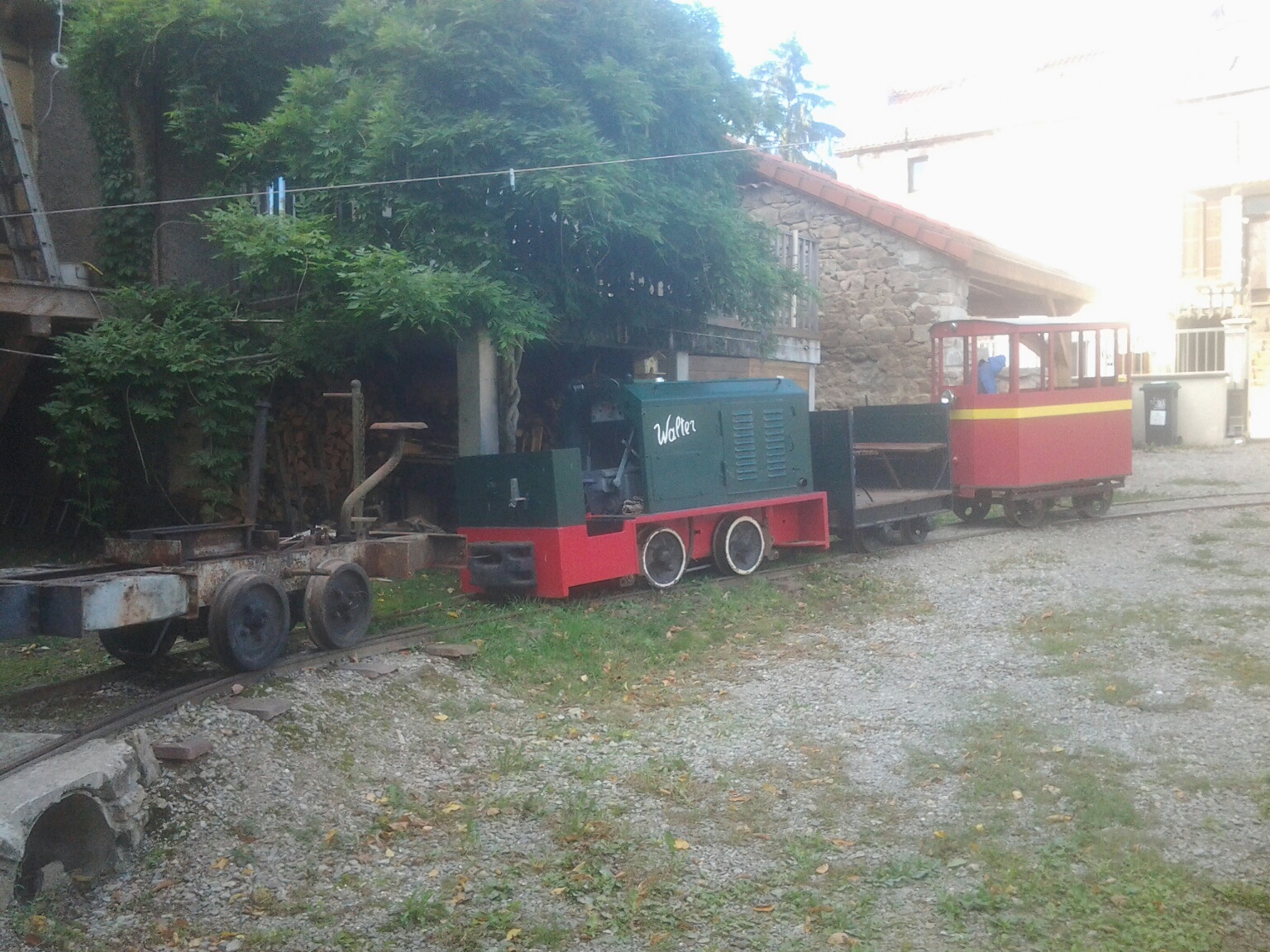

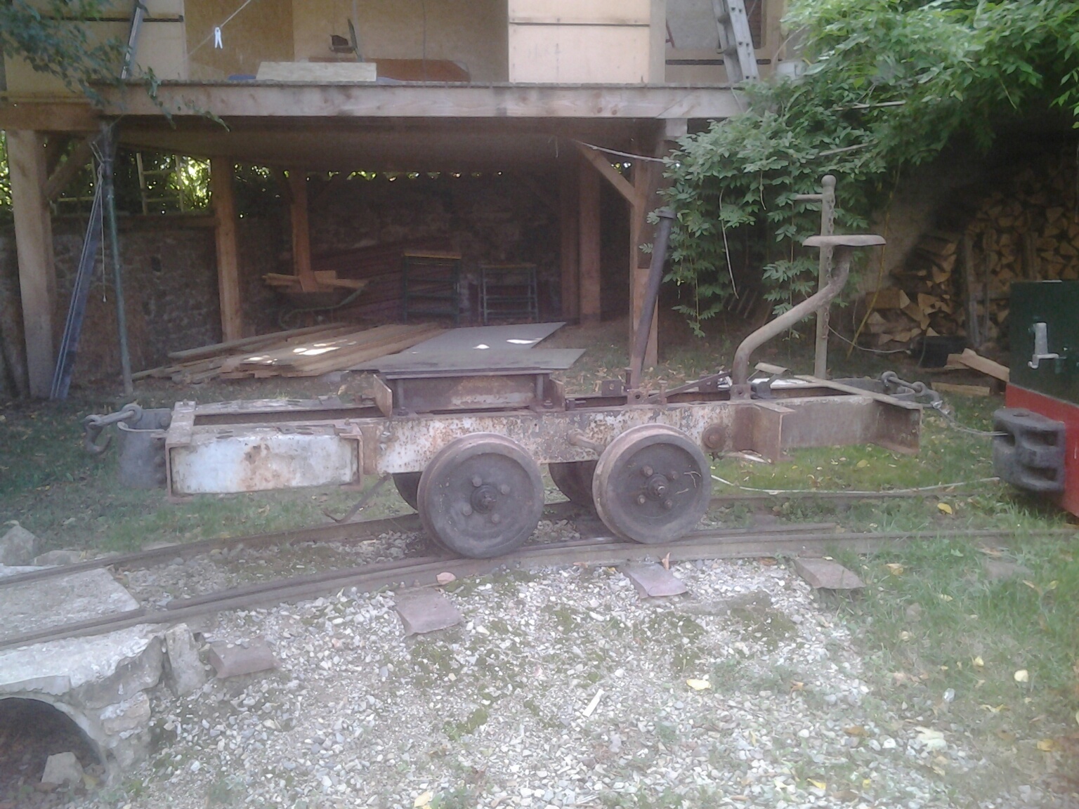

Messagepar Petolat » 24 09 2018 à 19:04
Le châssis est enfin accessible.
Pour manœuvrer le matériel, le frigo du cardinal est l'engin idéal, un léger patinage au démarrage et aucun soucis pour emmener le matériel malgré la rampe et la courbe. Ca c'est du matos!
