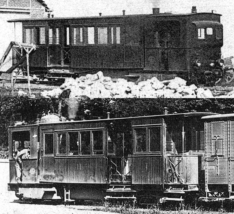

Messagepar chef de gare » 03 03 2018 à 15:14
Afin d'illustrer les modifications importantes côté générateurs de vapeur, ci-dessous une comparaison entre la n°102 neuve au dépôt de Laon en 1907, et un des trois exemplaires modifié.
On voit bien l'excroissance en toiture de la chaudière.

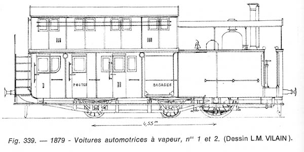

Messagepar Tyrphon » 03 03 2018 à 18:51
BG1000 a écrit:Bon c'est de la voie non métrique
http://www.rue-d-etropal.com/3D-printing/passenger-stock-france/3d_printed-french-steam-railmotors.htm
Ce serait une voiture bidel à étage et partie motrice des l'Etat :F9 :F9
BG
Voici le dessin vigurant dans le "Vilain":
autom 1&2 Etat.jpg (46.13 Kio) Vu 5551 fois
L'appellation "Bidel" est impropre, car elle était réservée aux voitures à impériale de l'EST.
Fin de la parenthèse sur la VPN (Voie Prétendument Normale). :twisted:

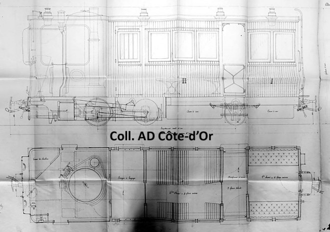

Messagepar YVES » 05 03 2018 à 09:31
OK - Donc photo d'usine Pinguely, peut-être ??? Comme le plan proposé à la Côte d'Or, qui ressemble vraiment beaucoup au matériel CBL. Pour la caisse, il suffit de rajouter une travée au compartiment central pour retrouver la disposition de l'automotrice CBL.

Messagepar chef de gare » 05 03 2018 à 12:13
Non, un cliché publicitaire, a priori sur les CBL.
Le modèle CDCO est différent, et se rapproche plus de celui de l'Indre.
J'ai un tirage du plan CBL, mais il est en gris sur noir, et pas difficile à lire...
