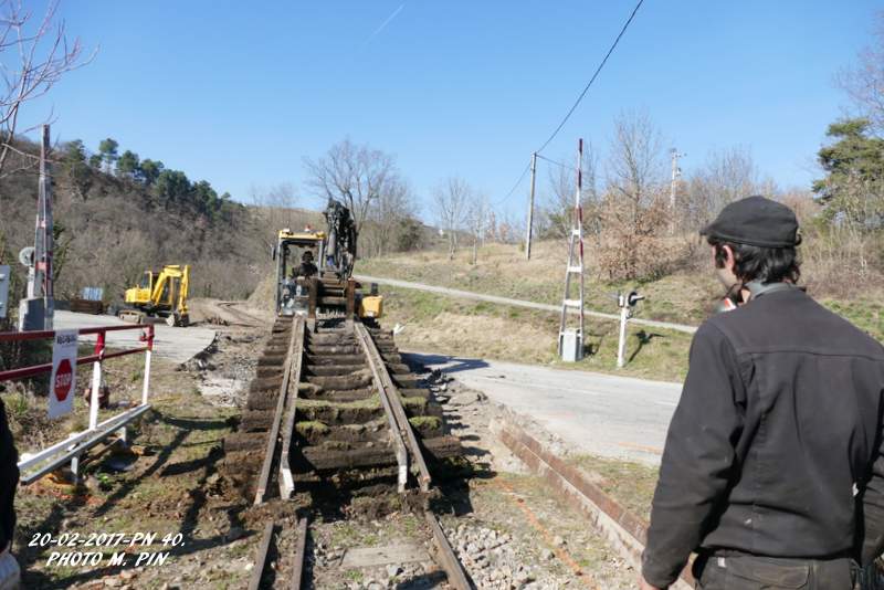

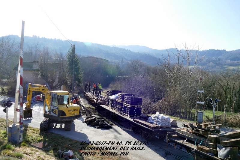

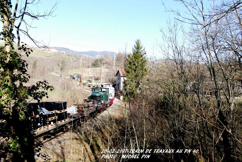

Messagepar Cefede07 » 20 02 2017 à 22:21

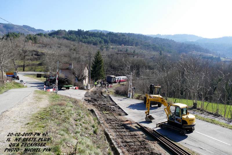

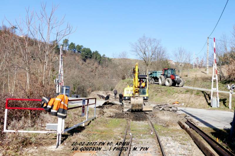

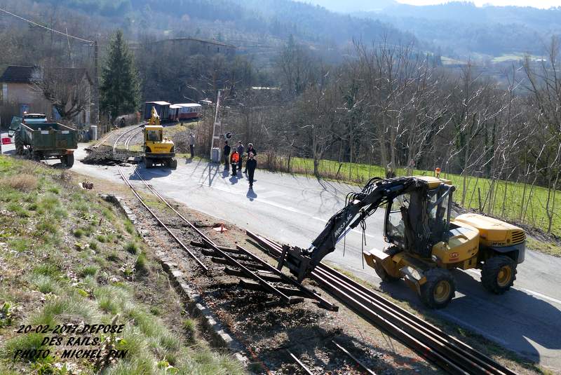

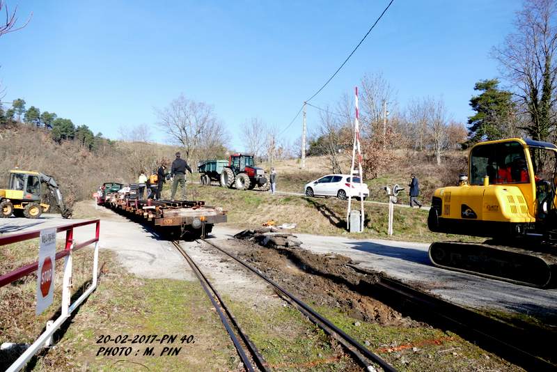

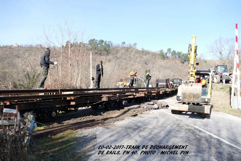

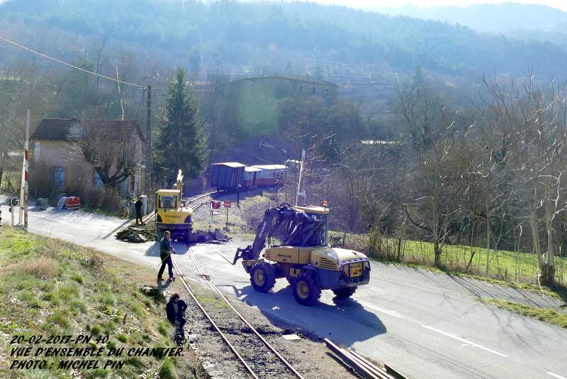

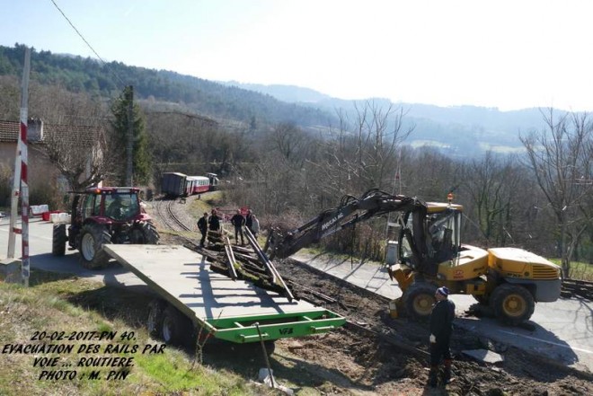

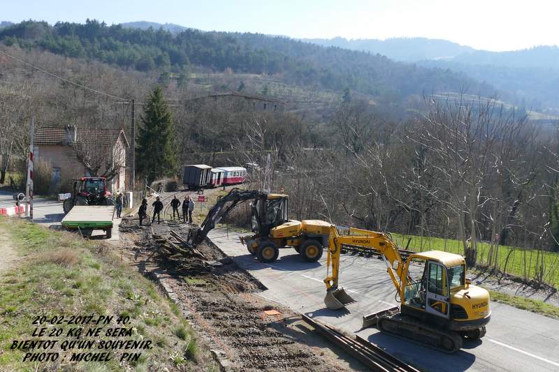

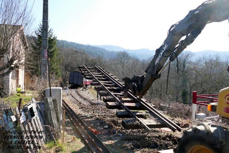

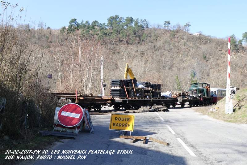

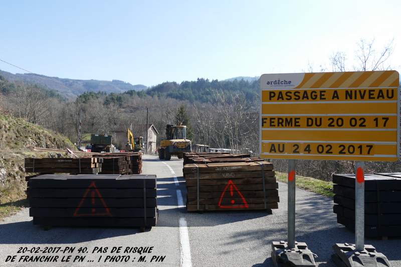

Démarrage de la semaine sur les "chapeaux de roue", pour l'équipe VB qui a (seulement) 4 jours pour mener à bien le chantier du PN 40.
Au programme, dépose des anciens rails, décaisser l'emplacement de la voie, pose de la nouvelle voie en 46 kg (sur une longueur de 60 mètres) et enfin pose du nouveau platelage Strail.

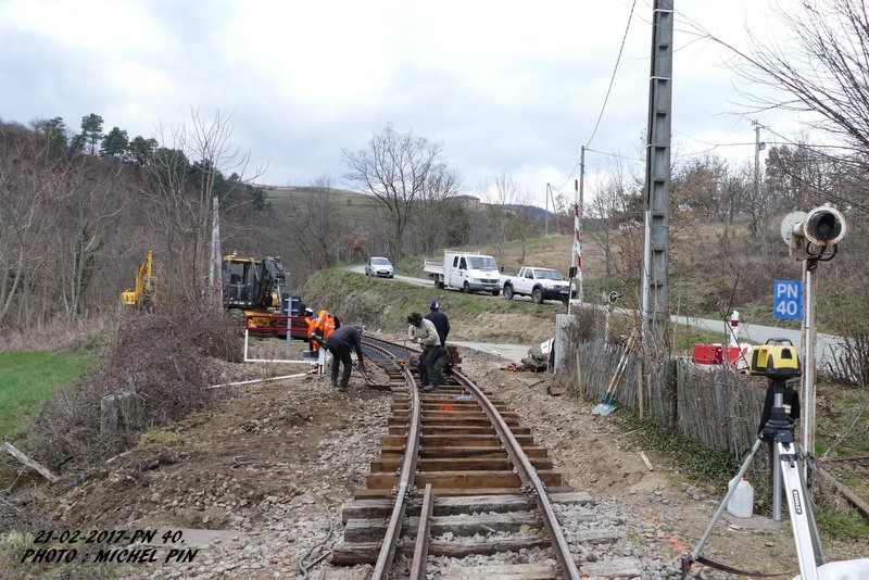

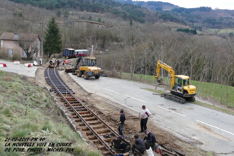

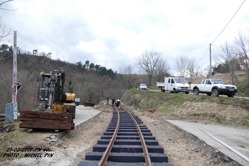

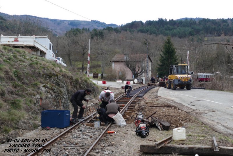

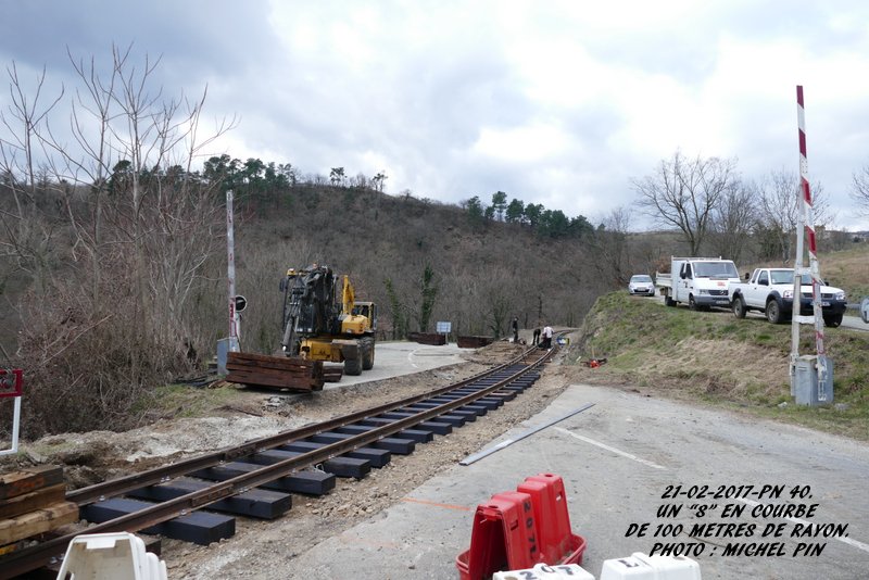

Messagepar Cefede07 » 21 02 2017 à 23:04

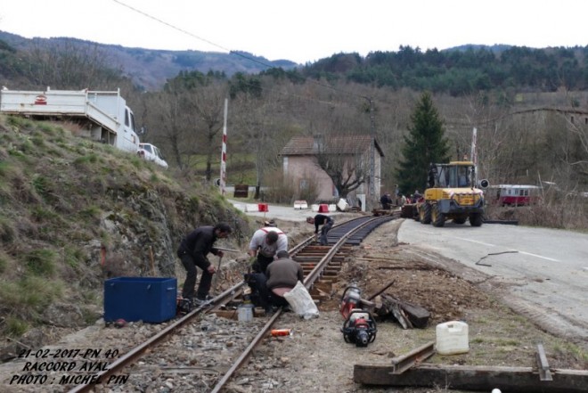

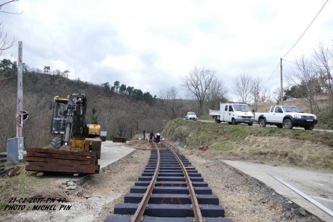

Photos du jour.
La nouvelle voie est posée ...

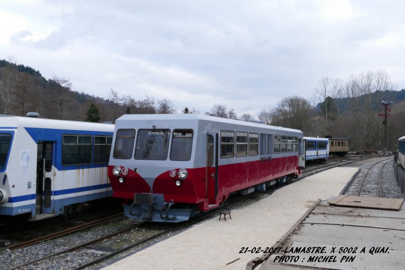

Merci Cefede pour les belles photos – ça fait plasir de voir que l'équipe infatiguable renouvelle tant de (kilo)mètres de voie ainsi que les motrices corses auxquelles leurs nouvelles couleurs donnent une allure splendide.
Je me rappelle le temps d'incertitude après la faillite de l'ancienne société. C'était triste.
Tant mieux que les moyens ont été trouvés pour assurer le maintien professionnel de cette magnifique ligne. E2

Pour une fois, la fermeture provisoire de PN n'avait pas pour but de recouvrir les rails d'une couche d'enrobé. E2 E2 E2

Messagepar didoulacaze » 22 02 2017 à 13:41
Après moult observations du chantier PN 40, je trouve les traverses (bientôt sous la route) très synthétiques . C'est du bois.Merci.

oui du bois

Messagepar Tiékoro » 22 02 2017 à 20:37
didoulacaze a écrit:Après moult observations du chantier PN 40, je trouve les traverses (bientôt sous la route) très synthétiques . C'est du bois.Merci.
Pareil. Je me demandais si ce n'était pas des traverses en plastique. :F9

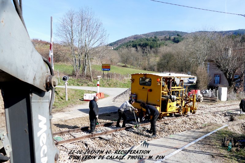

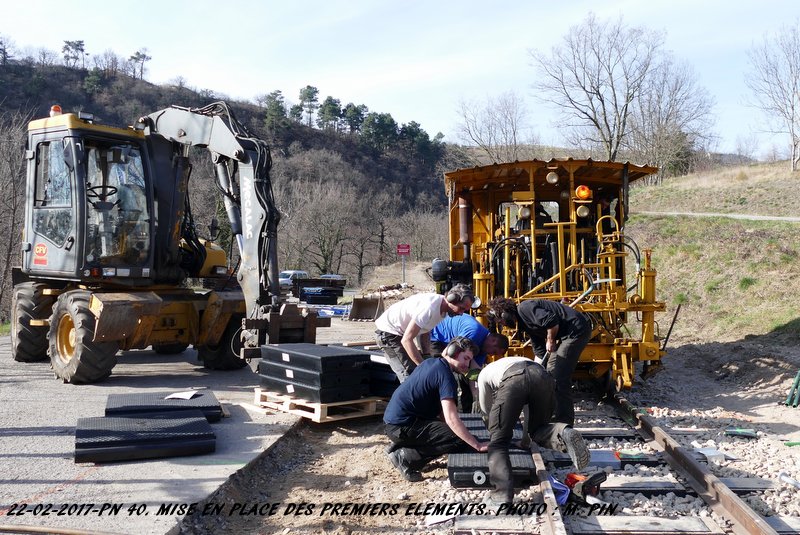

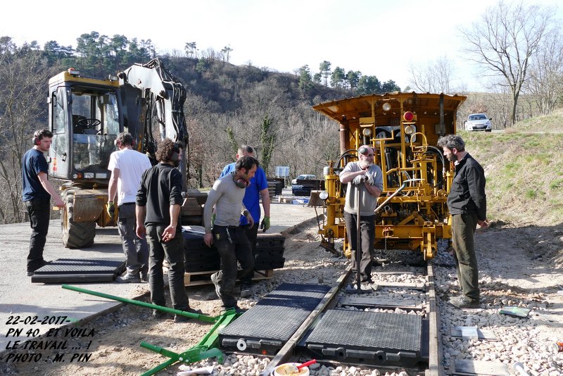

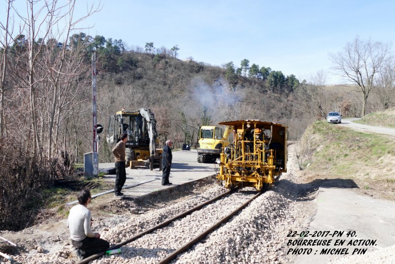

Messagepar Cefede07 » 22 02 2017 à 23:03

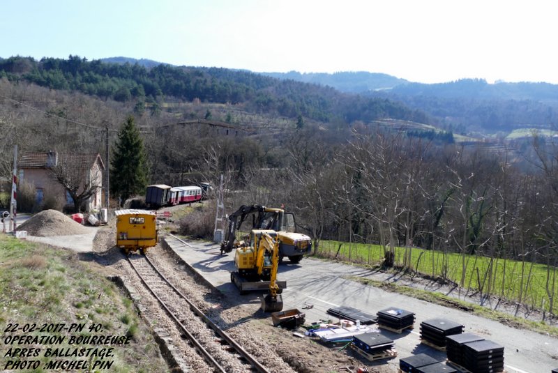

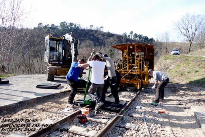

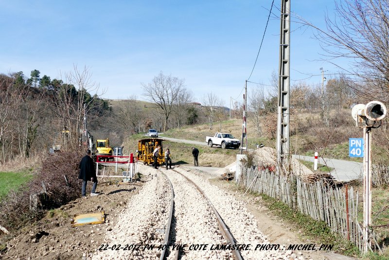

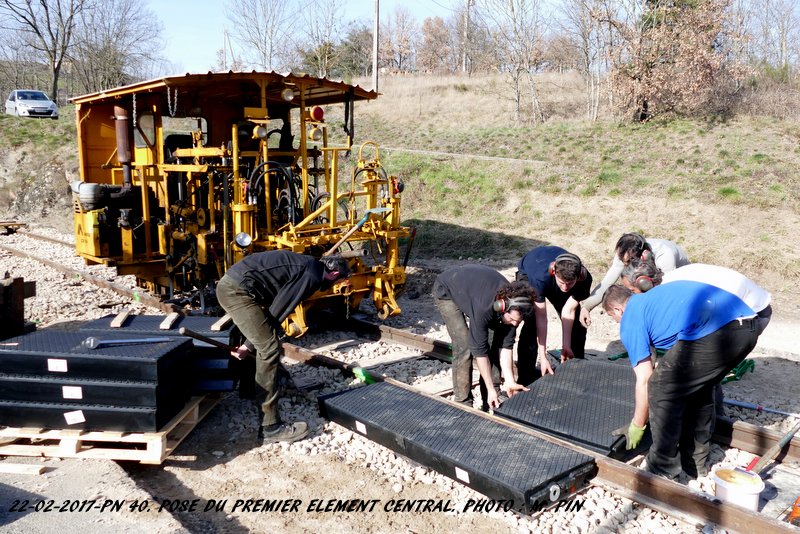

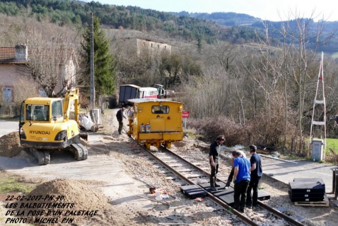

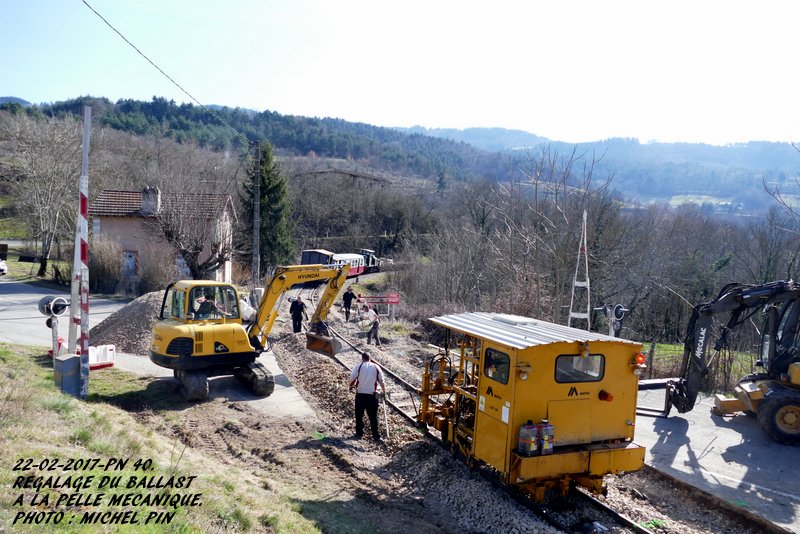

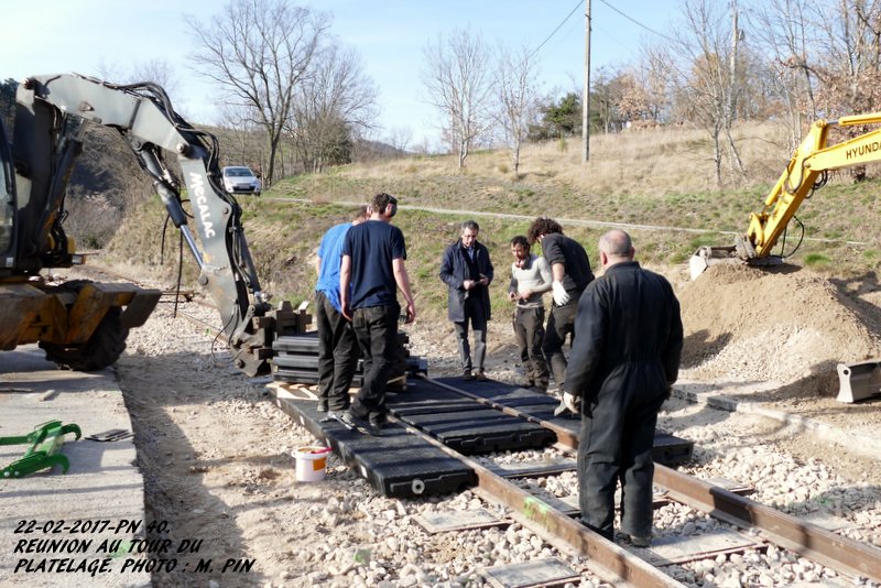

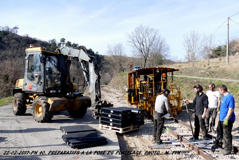

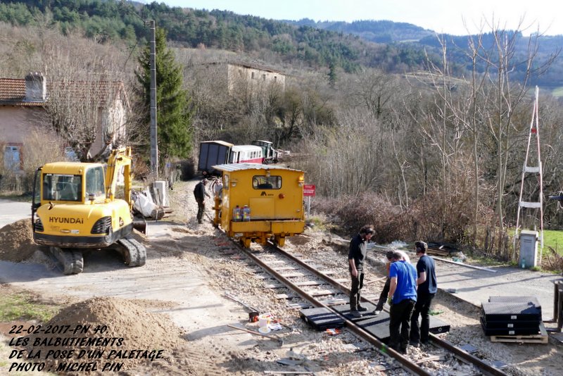

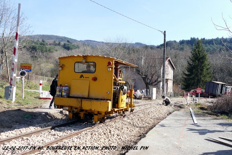

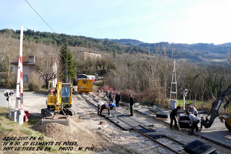

Quelques images de la journée de mercredi 22-02. Dès ce matin, le train de ballast s'engageait sur le PN 40. A midi, l'ensemble de la zone (60 mètres) était ballastée et la bourreuse entrait en action. A 16 heures, le premier élément du nouveau
platelage était mis en place.

Messagepar Didierd » 22 02 2017 à 23:43
En voyant ces dernières images on comprend mieux pourquoi les travarses du PN sont plus largement dimensionnées ; c'est pour recevoir les dalles STRAIL.

Messagepar mtvSncf » 23 02 2017 à 21:56
Oui tout à fait, pour éviter l'usure prématuré des traverses il y a une plaque de plastique de cloué sur la traverse ;)
Très bon choix le strail. #B6
