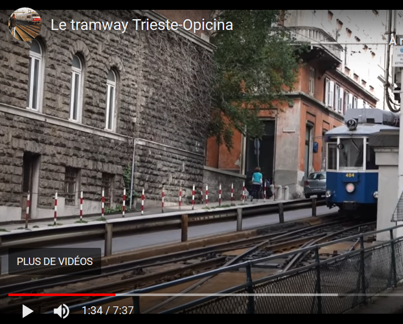

Beyer-Garrat a écrit:Curieux système de traction a crémaillère
Tramway Trieste-Opicina
Le câble fait plutôt penser à un système funiculaire, dommage que la vidéo ne montre pas de gros plan du franchissement du câble, je serais curieux de savoir comment cela se passe! :F9 :F9 :F9

FRANCOIS19 a écrit:..., dommage que la vidéo ne montre pas de gros plan du franchissement du câble, je serais curieux de savoir comment cela se passe! :F9 :F9 :F9
Le câble semble passer le rail de l'aiguillage via une coupure, son niveau supérieur étant inférieur au niveau inférieur du boudin. :idea:

Messagepar lernkern » 14 10 2020 à 01:11
Environ minute 5:40 on peut voire comment est pose l'aiguille pur sortir de la section funiculaire. Très intéressante! Je pense que c'est "Schleppweiche" en allemand.

Mais où est logé le câble ? C'est qu'il y a des mètres et des mètres.
Re: Les tramways
Messagepar FRANCOIS19 » 14 10 2020 à 10:19
Zébu a écrit:Mais où est logé le câble ? C'est qu'il y a des mètres et des mètres.
Dans un funiculaire, le câble va d'une cabine à l'autre en passant par un tambour ou une poulie d'entraînement en haut du parcours. Ici ce sont juste des chariots pousseurs.
L'image capturée par l'Homme du Pire Caddy répond très clairement à ma question, mais en soulève une autre: le cœur de l’aiguille et la lame de voie directe semblent absents... Et le passage du câble semble créer une lacune énorme... Le mécanisme de cette aiguille est vraiment énigmatique et extraordinaire ! :F9 :F9 :F9

Messagepar Patrice Roussiale » 14 10 2020 à 10:34
Ligne particulièrement intéressante ! #B6
Pour le "cœur" d'aiguille et les "lames", ce sont des coupons de rails qui pivotent.
Il n'y a pratiquement pas de lacune.
On voit les tiges de commandes sur la droite de la photo.

Messagepar JJB » 14 10 2020 à 14:36
Merci pour l'info sur les rails pivotants Patrice, je n'avais pas bien compris :F9 . Par contre il me semble, que dans la position de la photo, le câble soit tiré vers le bas?

Messagepar Patrice Roussiale » 14 10 2020 à 15:03
Le chariot pousseur est à gauche, plus bas que l'aiguillage.
Le tram, après pivotement des éléments de rails va redescendre au contact du chariot, en franchissant l'aiguille.
Après accostage (attelage ?), l'ensemble, tiré par le câble amarré au chariot (on voit qu'il est détendu sur la photo), va franchir à nouveau l'aiguillage.
Qui osera reproduire cette manœuvre en H0 ? C7
Bien évidemment, avec traction par câble.
Sinon, cela ne vaut pas. :rod_siflet
Cordialement.

Messagepar Zébu » 14 10 2020 à 17:17
Je n'avais pas pensé aux deux trams reliés entre eux.
D'où ma question sur le câble. Maintenant, c'est évident.

Messagepar 242TE66 » 14 10 2020 à 17:59
Patrice Roussiale a écrit:Après accostage (attelage ?), l'ensemble, tiré par le câble amarré au chariot (on voit qu'il est détendu sur la photo), va franchir à nouveau l'aiguillage.
Accostage, sans attelage. Le tram redescend vers le chariot, s'immobilise à quelques centimètres, marque l'arrêt et accoste en douceur. On voit bien la manœuvre sur l'une des vidéos. Le poids de la motrice fait légèrement reculer le chariot en tendant le câble puis le funiculaire se met en marche. A la descente, le tram recule après l'arrêt et attend (ou commande lui-même ?) le pivotement de l'aiguillage avant de poursuivre sa course vers le centre-ville.
