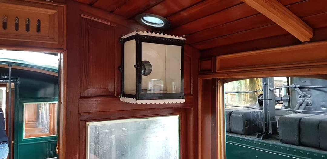

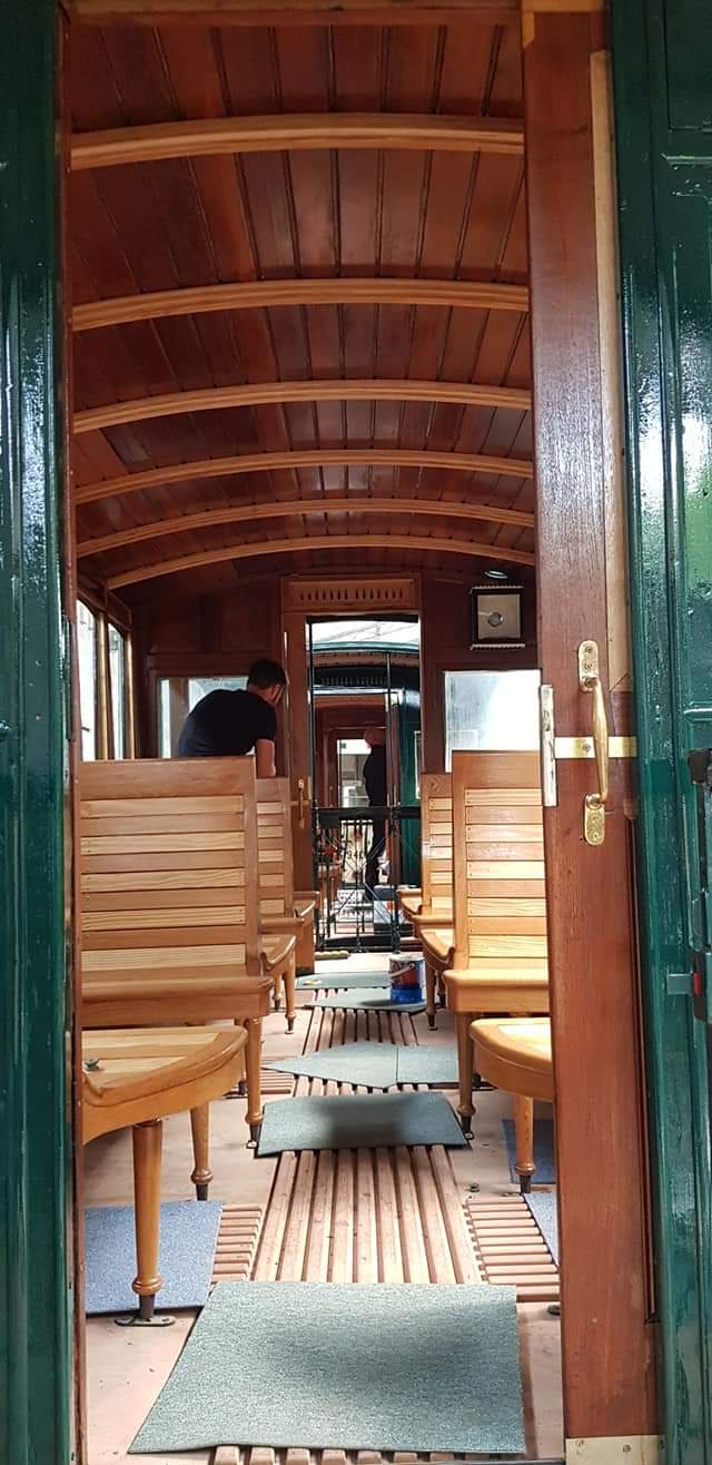

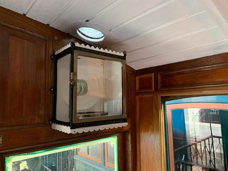

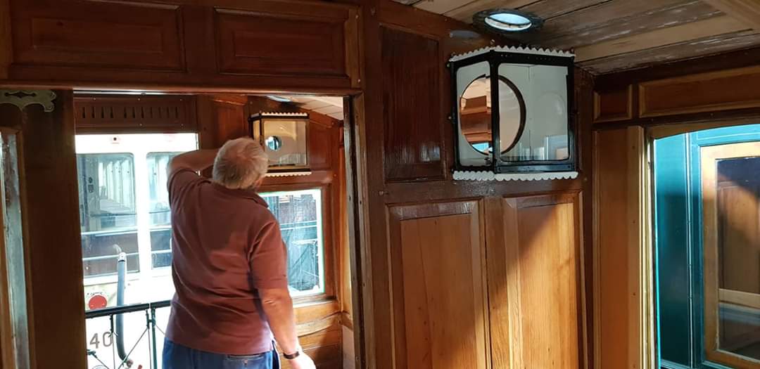

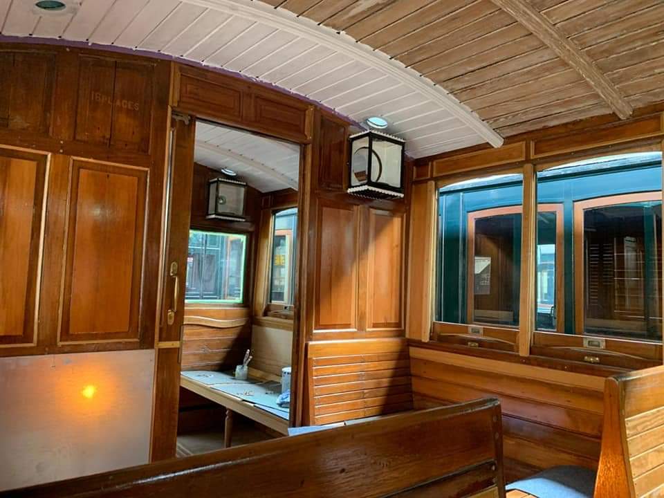

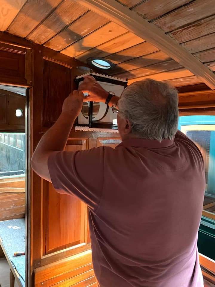

Les chapelles restaurées par le lampiste ont retrouvé leurs remorques !

Messagepar pelican » 03 06 2020 à 19:58
Ça blinque :ok
C'est le lampiste qui fait les carreaux à la maison ?? On sent une longue expérience .. C7

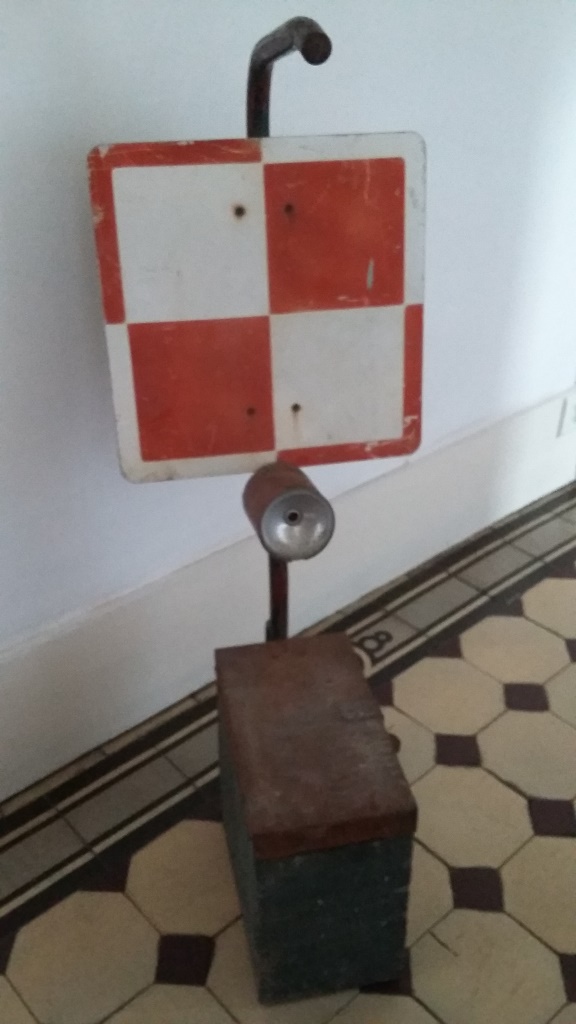

J'ai acheté un guidon d'arrêt dimanche dans une brocante.
Il lui manque sa partie inférieure : voir photo (j'ai démonté le verre rouge et l'ampoule).
Avez-vous les dimensions de cette plaque ?
Était-elle recouverte de tôle ?
Y avait-il des pieds dessous ?
De quelle période date ce guidon ?
... Et oui, dès que l'on tombe sur un objet, les questions fusent !
Merci de vos réponses et photos de dessous,
Nicolas.

J'ai trouvé à peu près le même dans une brocante, la caisse de base est en bois et contenait 2 batteries très lourdes, le fond formé d'une planche débordante était bien pourri (fuite des batteries...). Il ne m'a pas semblé qu'il y avait eu une plaque en dessous et je n'ai pas retrouvé de traces de pieds, mais c'était tellement pourri... Les batteries étaient serrées dans la caisse et il a fallu batailler pour les extraire (direction la déchèterie!).
Le modèle montré sur https://www.cheminots.net/forum/topic/42465-voie-unique-%C3%A0-signalisation-simplifi%C3%A9e/?tab=comments#comment-754915 doit être plus récent, sa caisse à batteries est en tôle, il y a bien une plaque de base.
J'ai juste recoupé d'un ou deux cm le bas de la caisse pour avoir une base propre, refait un fond avec une planche et lesté avec quelques ferrailles. L'ampoule, manquante, a été remplacée par une LED en série avec une résistance de protection et les batteries par une pile plate de 4,5V. Aux Chanteraines nous ne roulons que de jour, le feu rouge est peu utile.
Pour le reste, l'appareil est "dans son jus". :B3 :B3 :B3

En fait tel qu'il se présente mon guidon a effectivement déjà un fond. Mais il y avait encore deux vis traversant ce fond qui prouvait qu'il y avait un socle dessous. D’où ma question.
As-tu une photo du tien ? Ce que je comprends de ta description c'est que dans les modèles anciens il n'y avait pas de plaque métallique recouvrant ce socle en bois.
Reste à savoir s'il y avait des pieds en plus (caoutchouc) : c'est une supposition de ma part...
Merci de continuer l’enquête !
