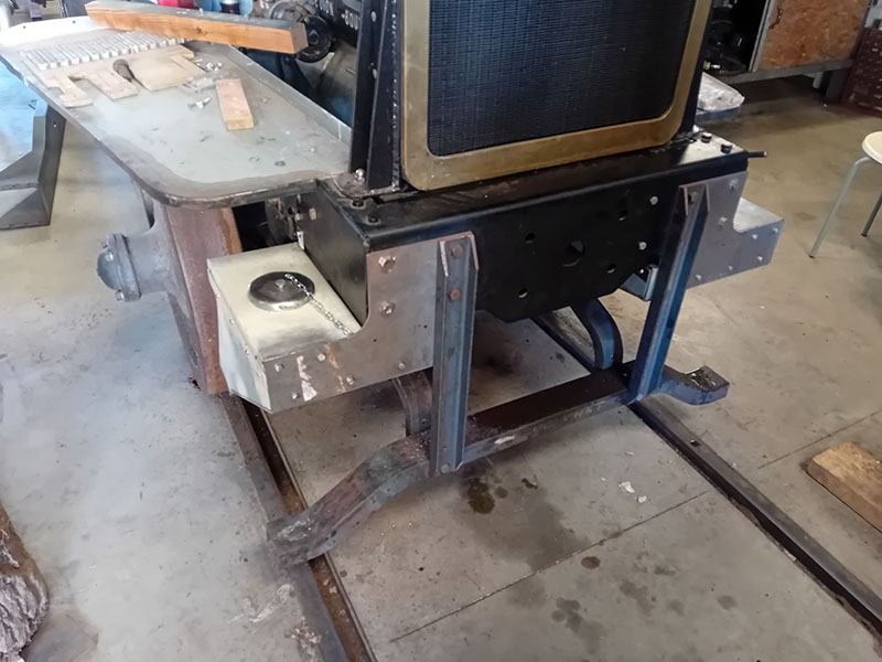

Sur le châssis, complément des sablières avec leur capot

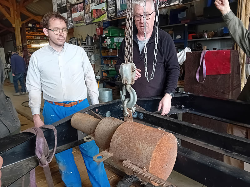

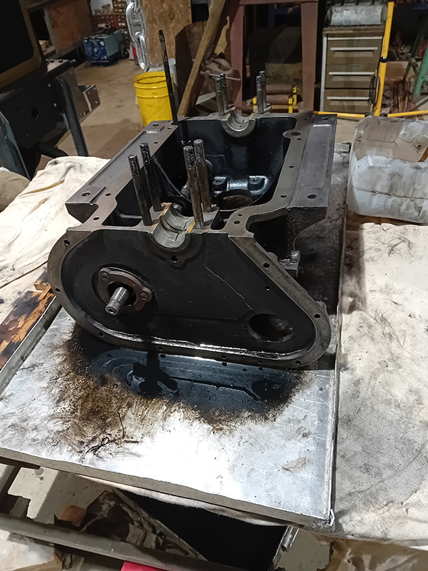

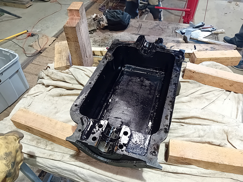

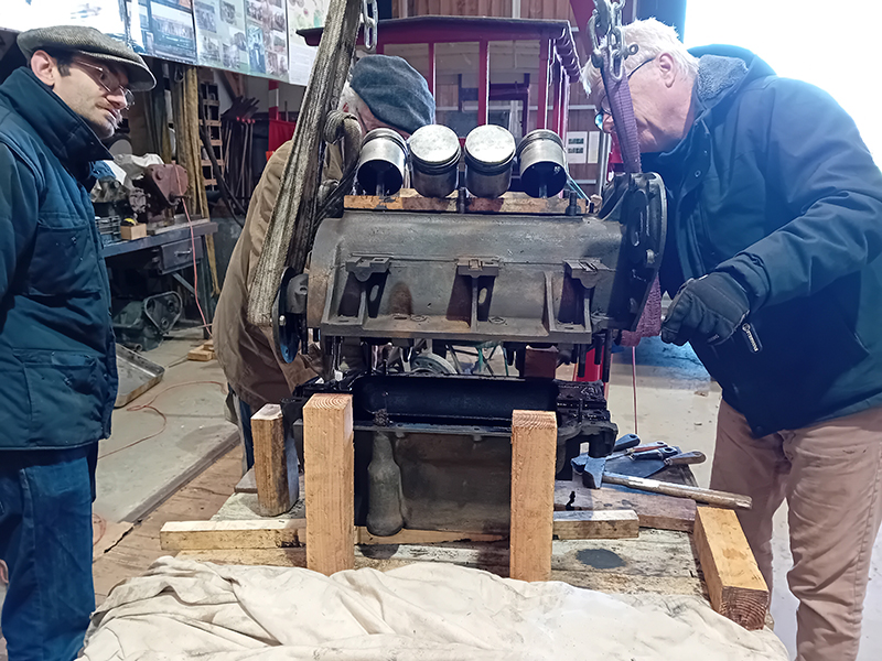

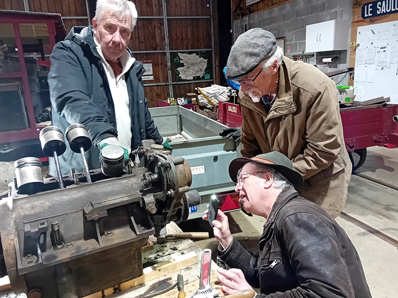

Autre chantier et non des moindres, démontage complet et nettoyage du moteur Ballot de notre vielle draisine, vénérable moteur presque centenaire
Et l'on peut dire qu'il était quelque peu... craspouille !

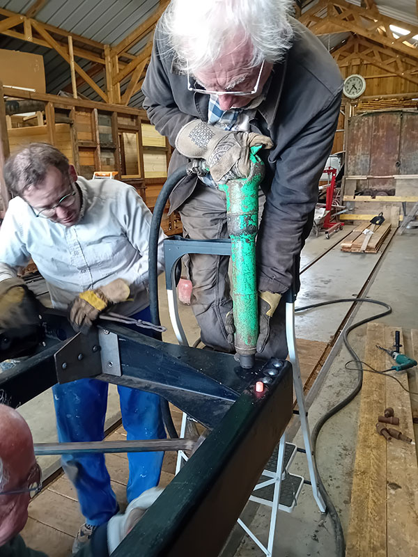

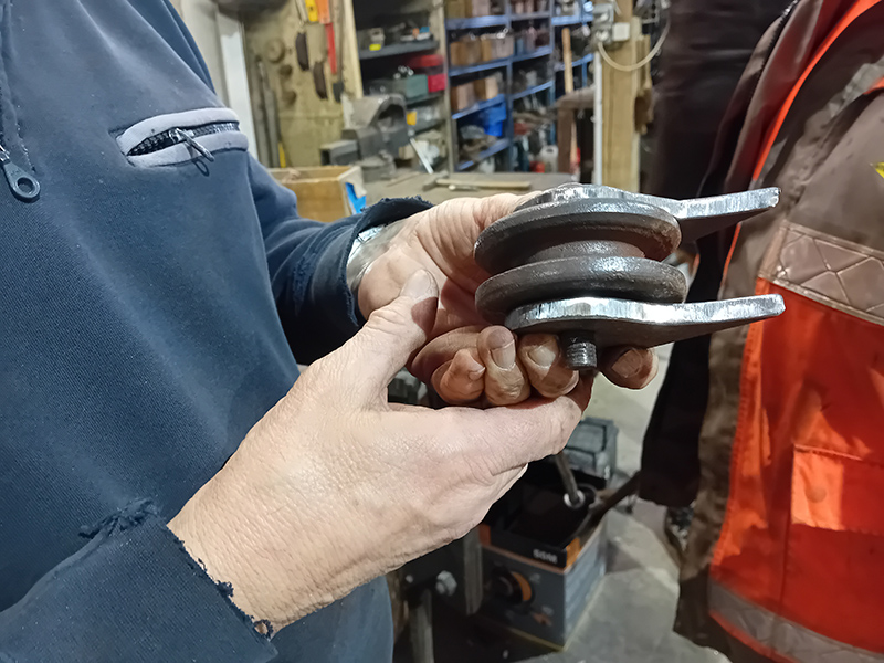

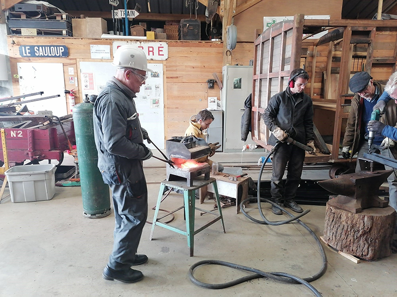

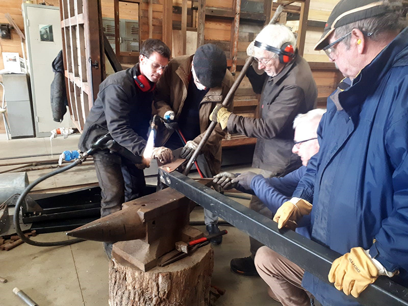

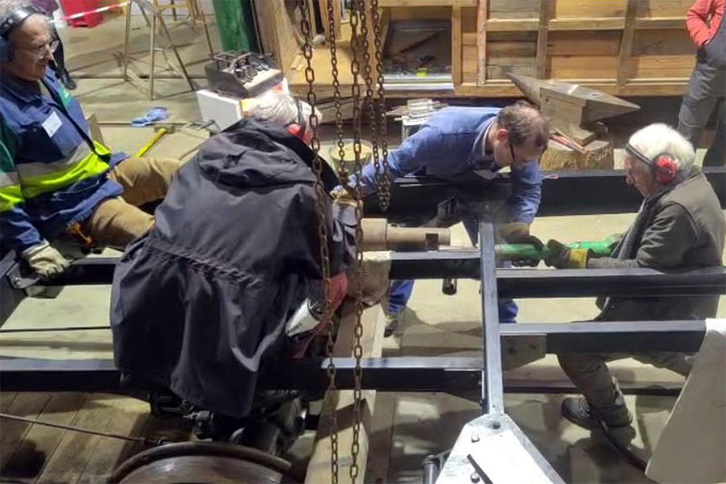

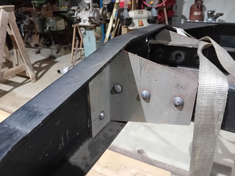

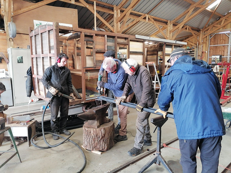

En effet, afin de permettre aux menuisier (qui encore une fois menuisent plus vite que leur ombre), de poser le plancher de la De Dion, nous avons repris le rivetage à chaud du Châssis, une quarantaine de rivet à poser. Une vingtaine posés cet après midi.
Cinq ou six bonhommes à la tâche : un qui déboulonne le provisoire, un qui agrandit le trou évidemment pas à la bonne talle, un qui amène le rivet chauffé à blanc, un qui lui tape sur la tête pour qu'il rentre bien et qui retourne le tout pout mettre la tête sur la contre bouterolle et un qui lui ratatine la queue au marteau pneumatique
Un peu fatigués ce soir :ipb-367

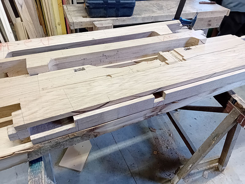

Pendant ce temps, les menuisiers ont commencé à tailler quelques pièces

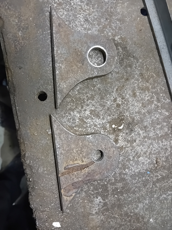

Et l'un des ferronniers nous a concocté un des quatre supports de roulettes de la porte du fourgon, qui nous manquait

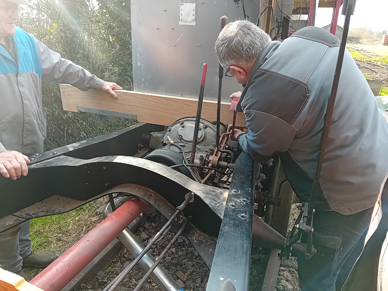

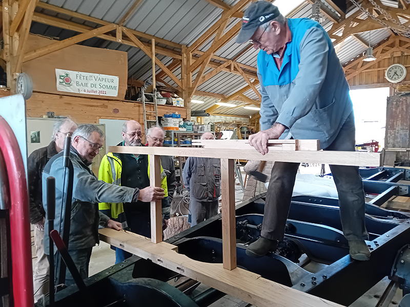

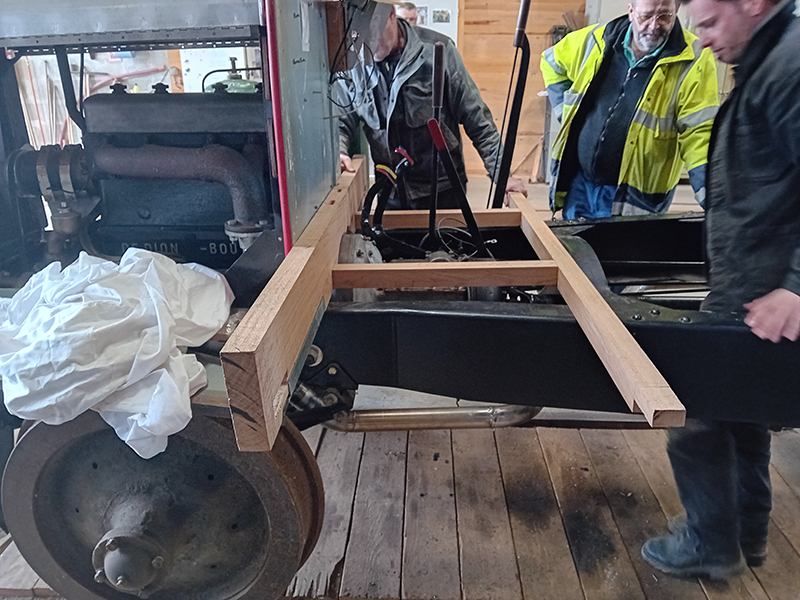

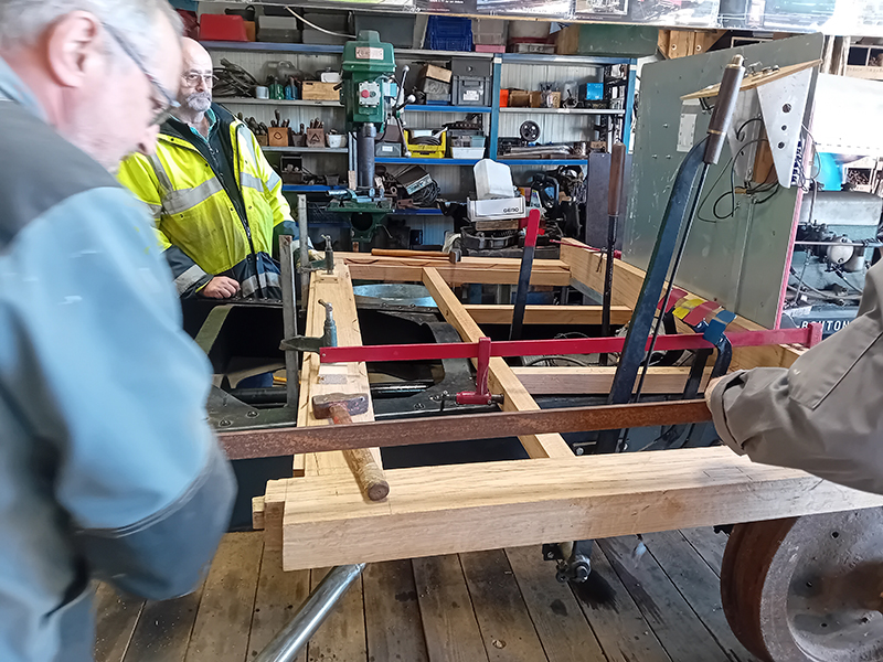

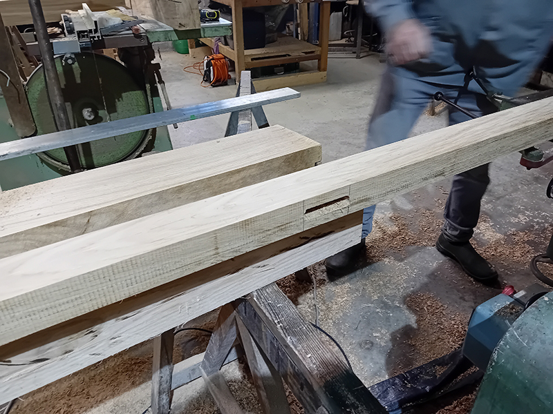

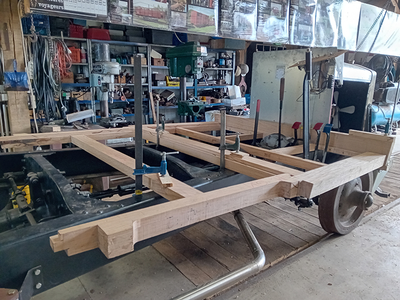

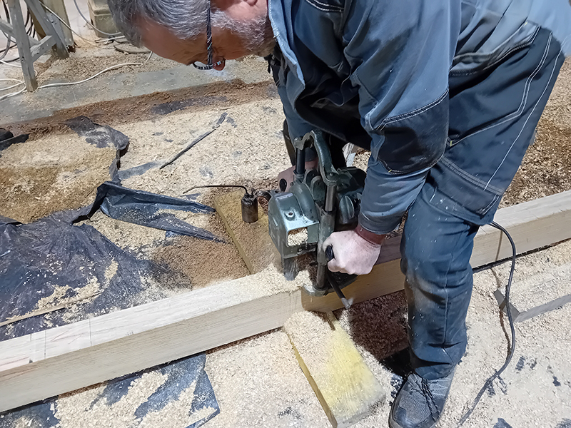

Je reviens un moment sur cet événement très symbolique pour nous : Il s'agit de la mise en place sur le châssis de la première pièce de bois sur laquelle va se poursuivre le montage de la caisse de l'autorail De Dion Bouton. :^)
Christian fignole l'ajustement de la première traverse en bois.
Après plusieurs essais la pièce s'ajustement parfaitement au châssis.
Nous avons donc en ce moment 2 chantiers bois en cours : le fourgon postal et la caisse de l'autorail De Dion Bouton, je rappelle que ce dernier chantier est réalisé avec le concours de la
Fondation du Patrimoine (https://www.fondation-patrimoine.org/le ... ion-bouton).
:F5 :F5 :F5

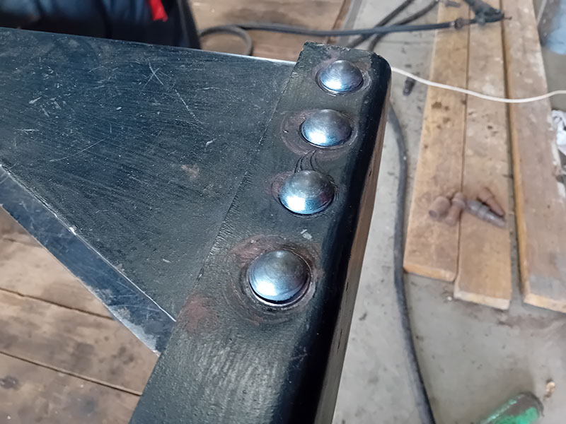

Une quinzaine entre bruits, fureur, pétarades et feux d'artifices
En effet, nous sommes passés dans le lourd et le bruit avec pétarades dignes de celles d'un marteau piqueur !
Il s'agit de poser les derniers rivets sur le châssis De Dion avant la pose de la caisse qui ne saurait tarder tant nos menuisiers trépignent de passer à l'action.

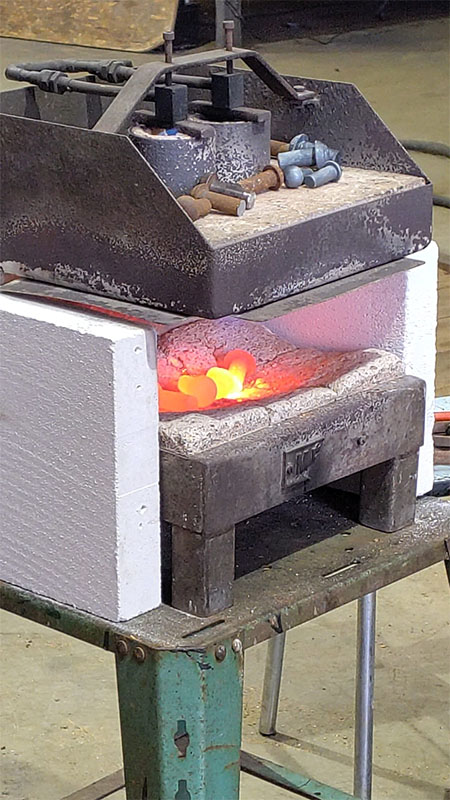

Par trois fois donc, nous avons fricassé les champignons à la forge pour les faire bien rougir avant de leur aplatir la couenne.
Et c'est pas du p'tit boulot.
Nous avons eu l'occasion de le faire devant du public lors de nos journées "savoir faire" et beaucoup se sont bouché les oreilles. :ipb-251 :ipb-251 :ipb-251
Et voilà l'travail :rod_coeur
Bon, il y aura une autre séance car il en reste encore 4 ou 5 encore à poser faute de temps lors de la dernière fricassée
C'est l'occasion de montrer ici un engin bizarre... Notre masse porte contre-bouterole car en rivetage horizontal, il faut bloquer la tête du rivet avec force, c'est ce que font les deux gaillards de gauche sur la seconde photo, l'un s'arc-boutant avec les jambes.
C'est du boulot on vous dit !

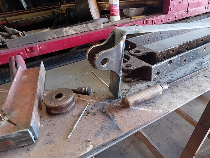

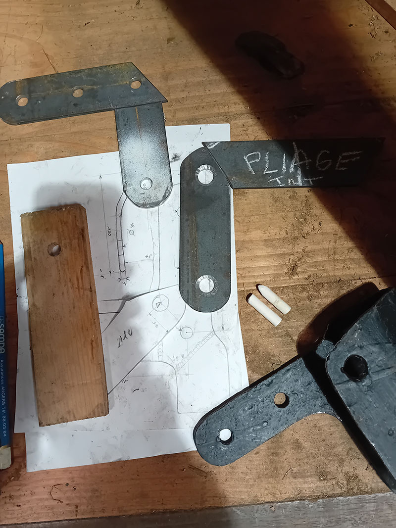

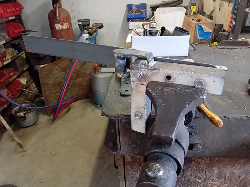

Pierre nous a concocté un gabarit pour plier à chaud les 2 glissières de portes de fourgon qui nous manquent.
A SUIVRE

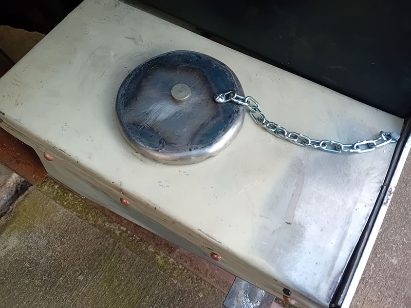

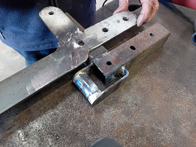

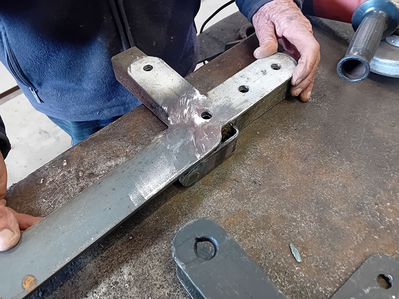

Quant au support de roulette il est désormais soudé à sa place

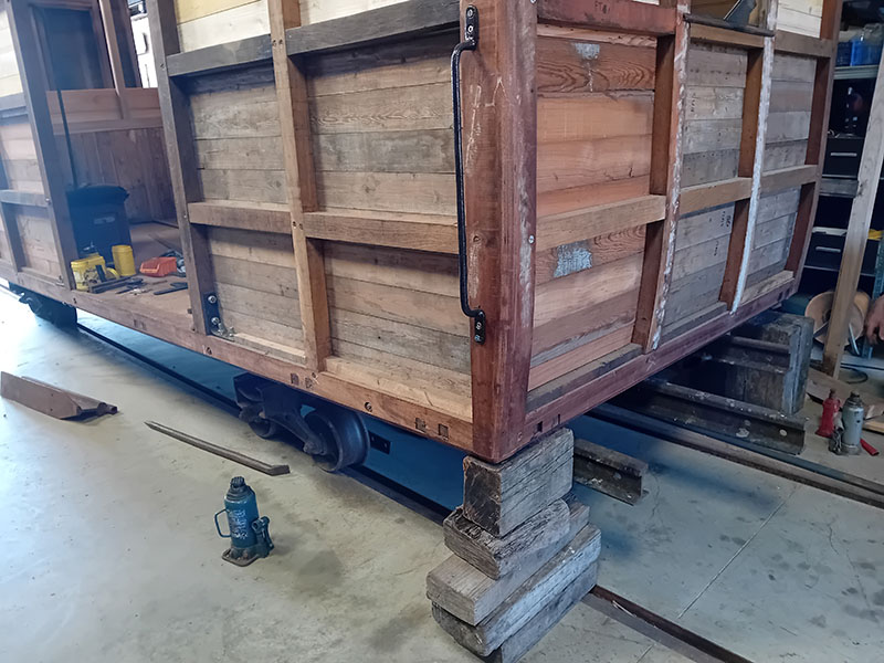

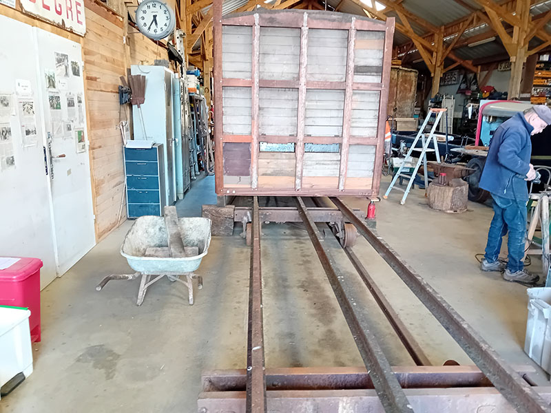

Pour rester dans le culinaire, notre fourgon avait tendance à faire un peu la banane pour avoir été posé sur deux rails trop metits d'origine voie de 060. Nous l'avons donc reposé sur trois rails a priori de 15 kg/m

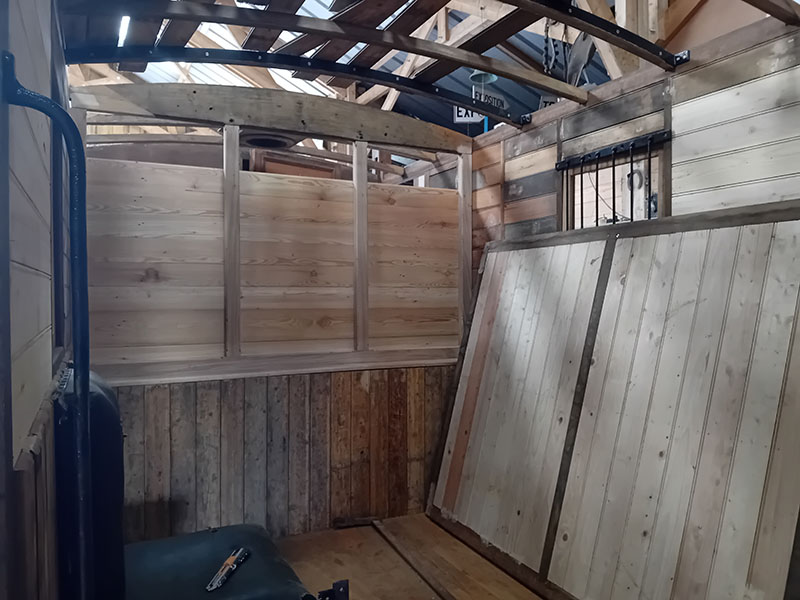

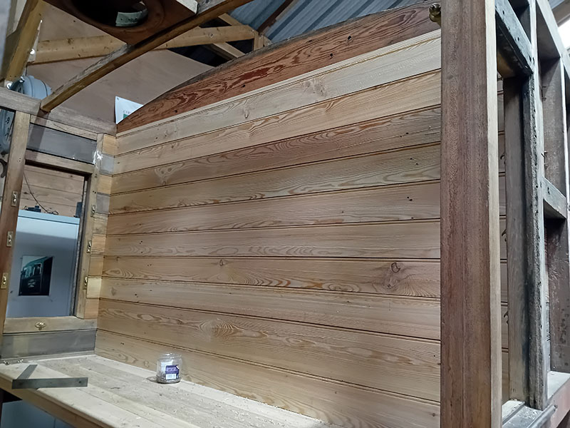

Et la cloison entre les deux compartiments est terminée
Pour revenir à la De Dion, les sablières sont également en place et ont reçu leurs couvercles

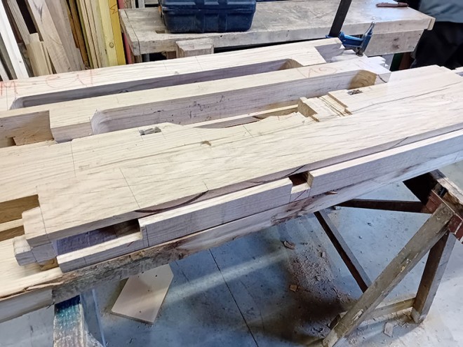

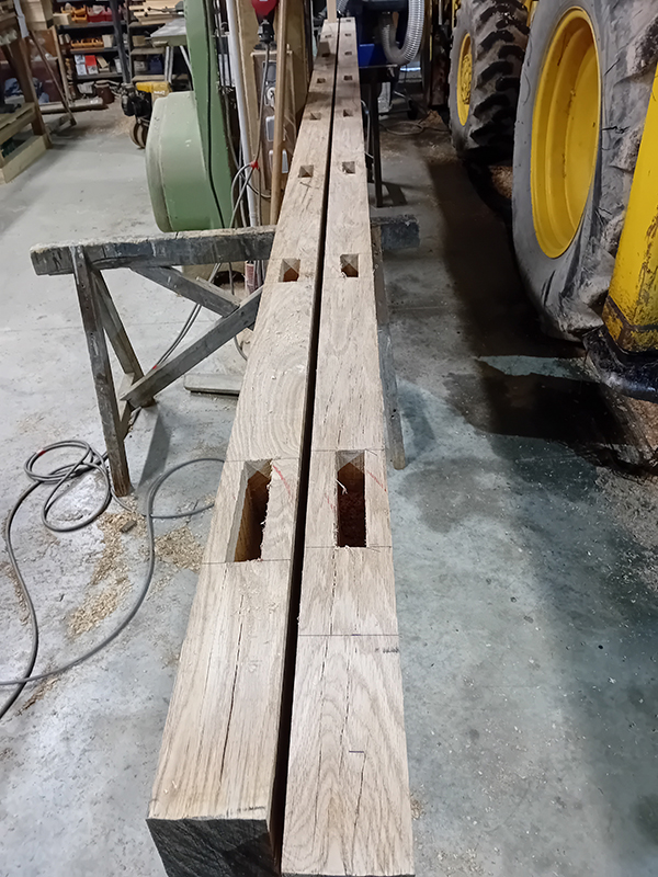

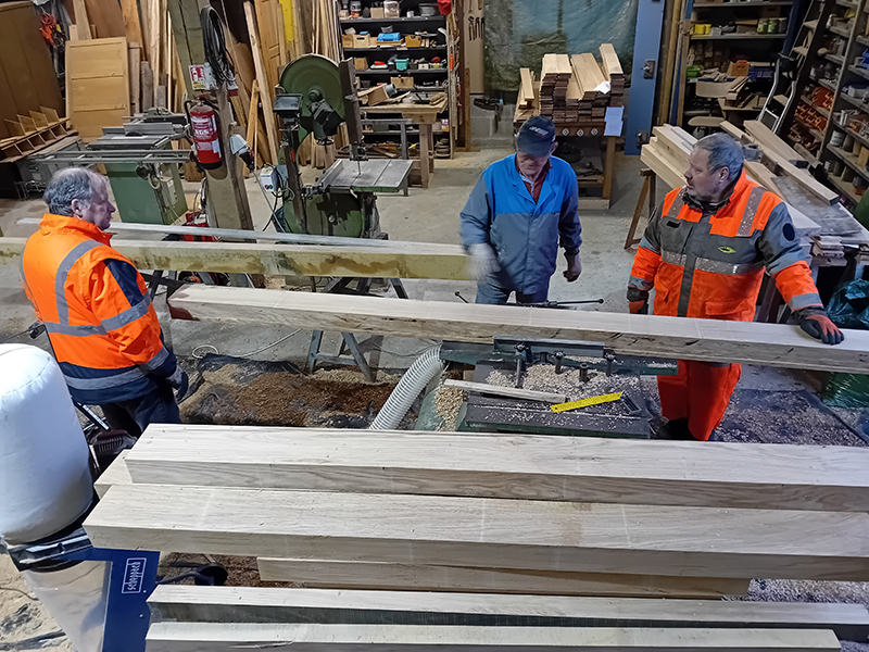

Pour confirmer la pose bientôt du châssis de caisse, les menuisiers ont préparé un bon nombre de pièces

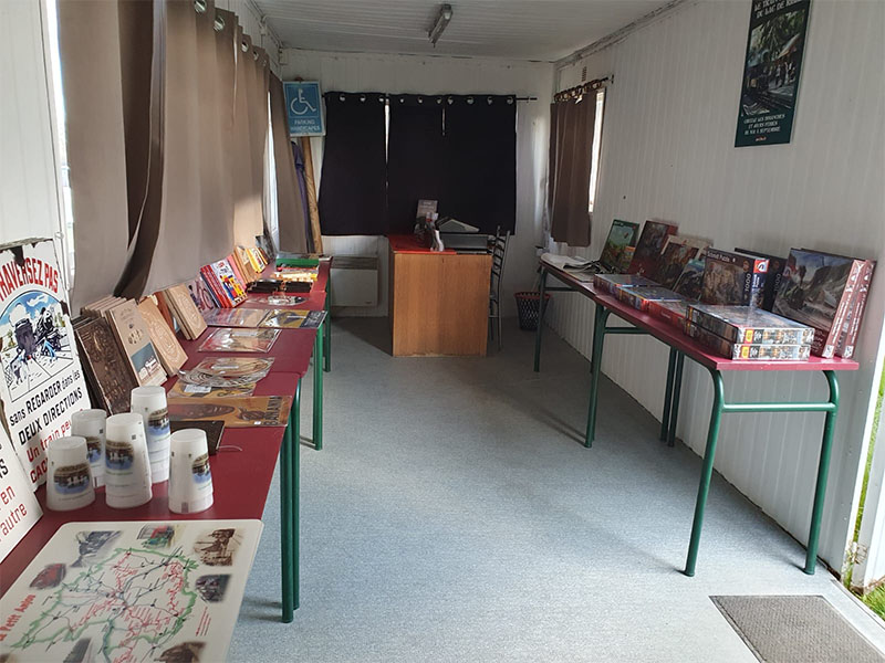

Il faut préparer la saison, notre bungalow d'accueil a été nettoyé de fond en comble

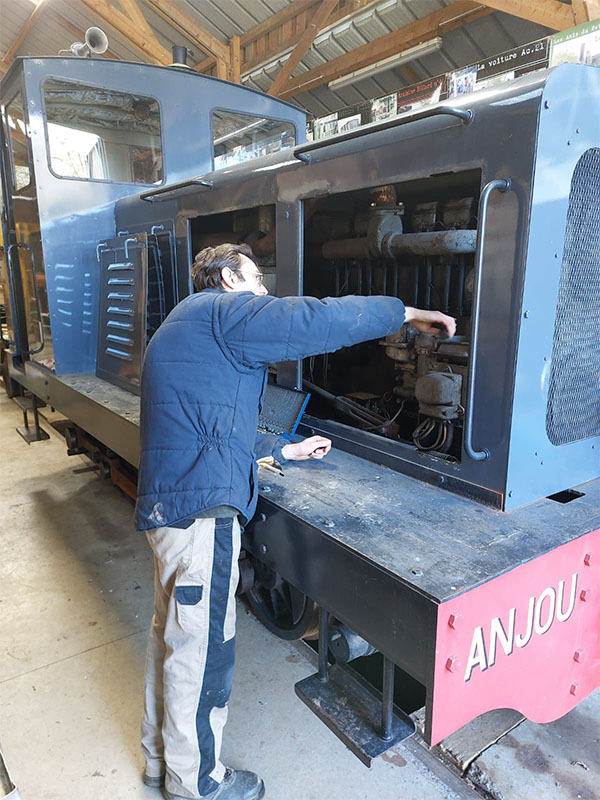

La V10C passe en révision, ici nettoyage des filtres à huile

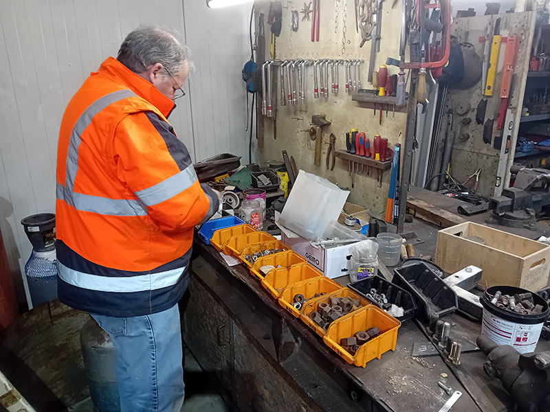

Rangement et organisation de l'atelier par notre chef magasinier qui, malgré les tactactactactactactac et tremblement des cuisiniers et leurs champignons, n'a pas mélangé les écrous

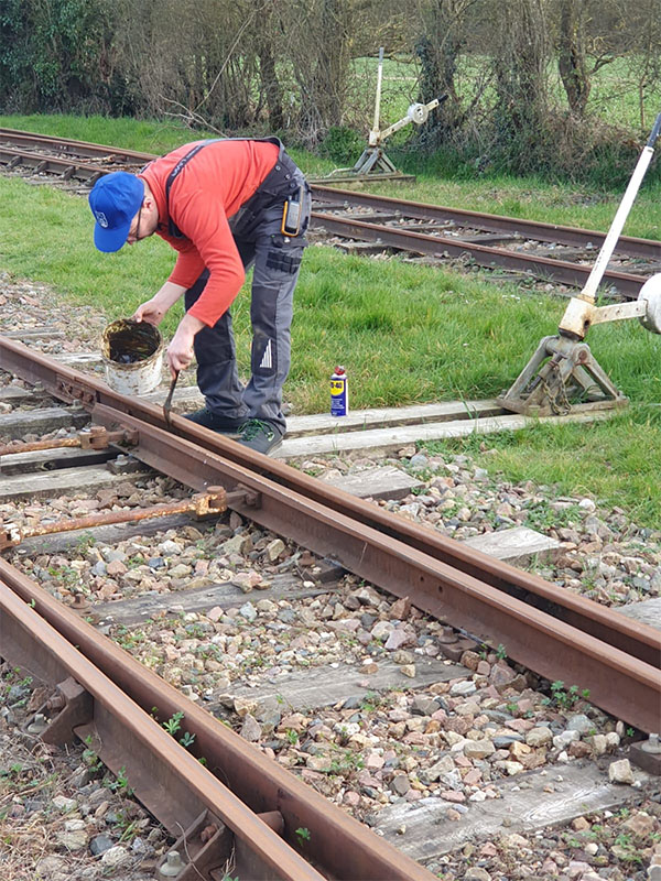

Graissage des aiguillages.Pour celà, nous avons eu la chance de recruter Super Mario H6 H6 H6

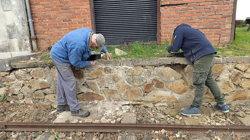

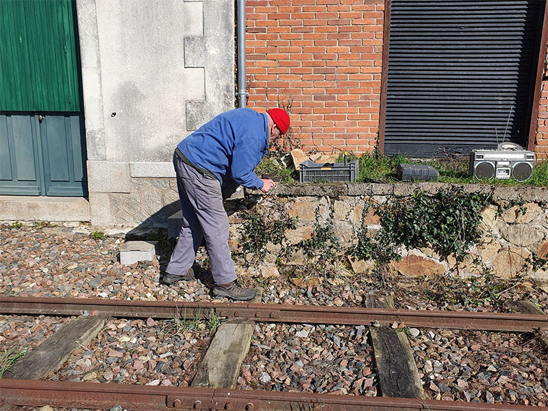

Dans notre week-end des savoirs, il y avait également la réfection du quai des marchandises. Jacky et Abel se sont attelés à la tâche. Il a d'abord fallu venir à bout de grosses racines de lierre et autres rionces
Voil!a !

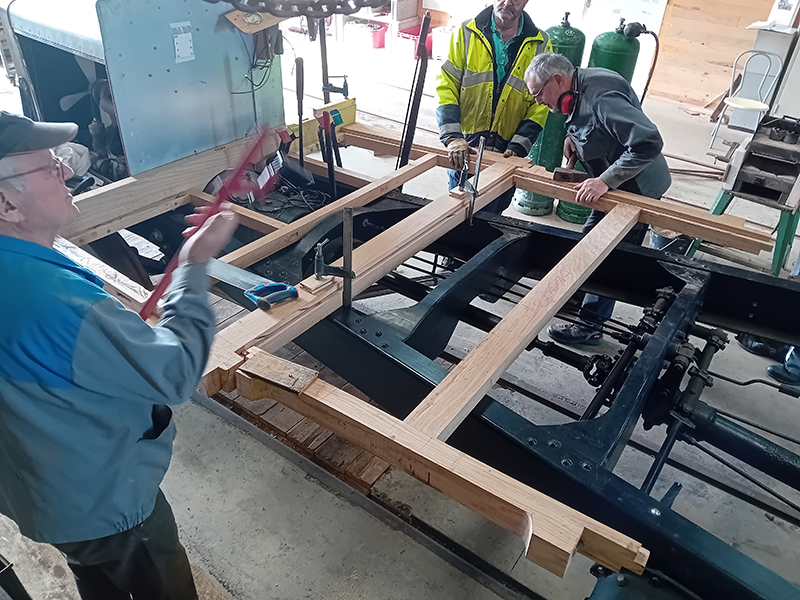

Ce matin instant historique pour notre automotrice De Dion JM, pose de la première structure du plancher !
Cet après-midi, après une dernière séance de rivetage sur le châssis, montage d'une autre partie de soubassement
Au premier plan, le niveau des portières derrière la cabine de conduite
A SUIVRE BIENTÔT
