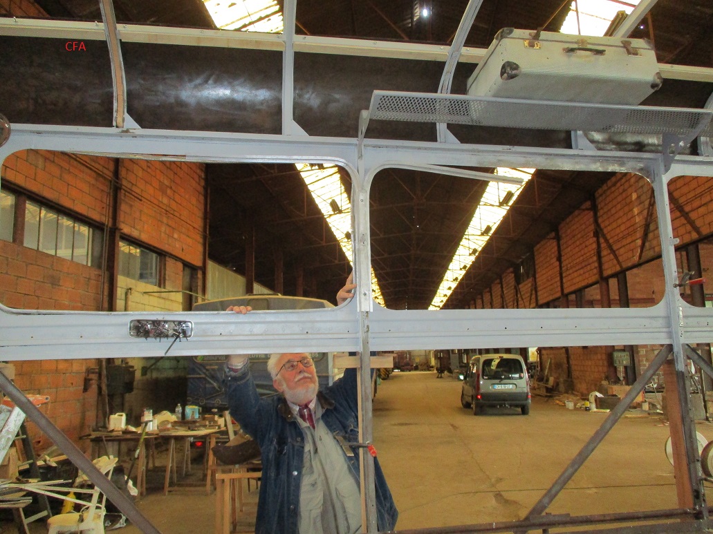

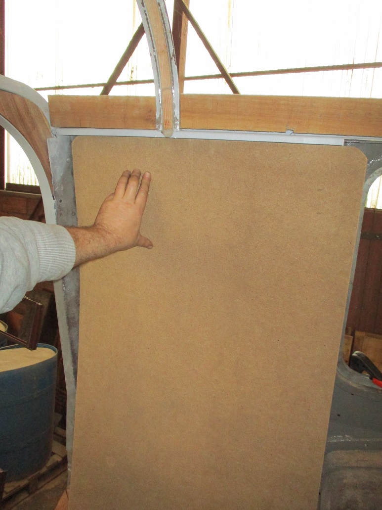

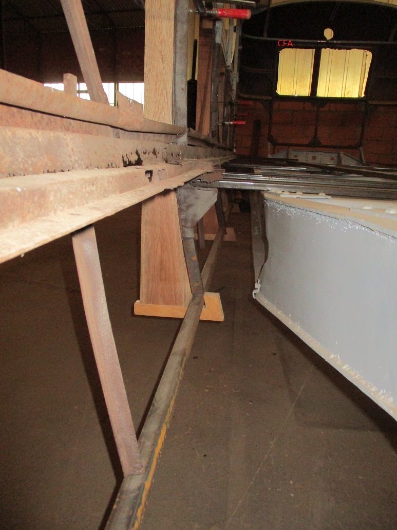

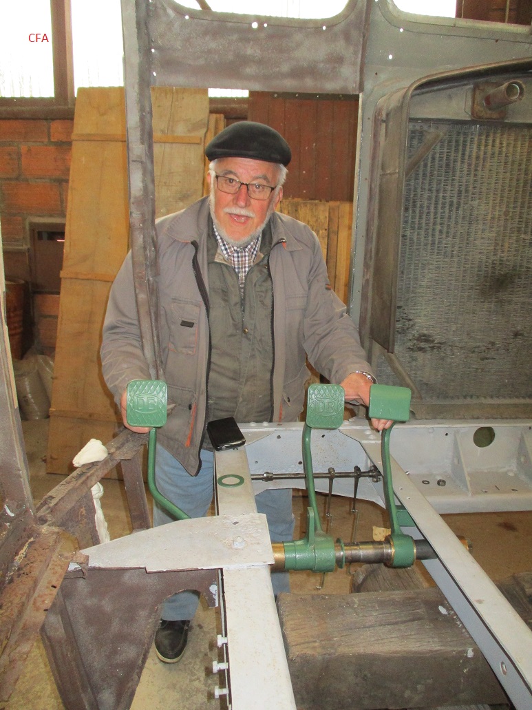

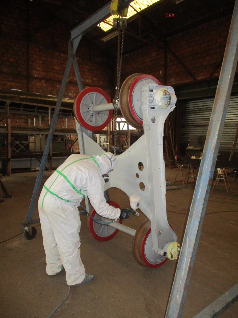

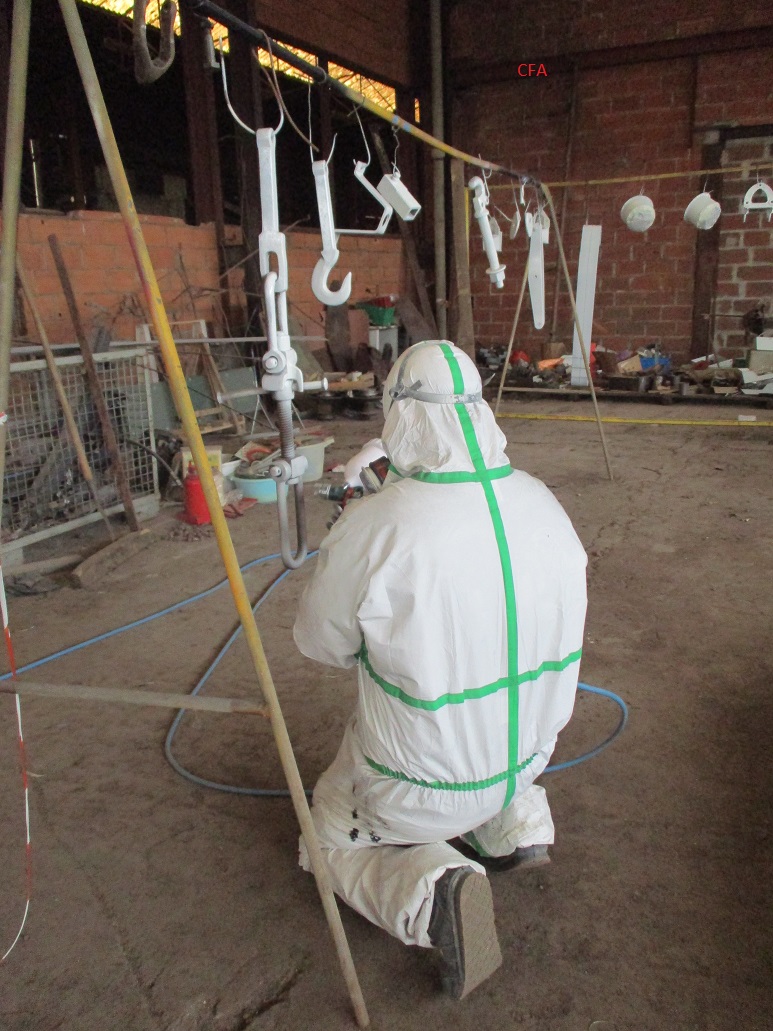

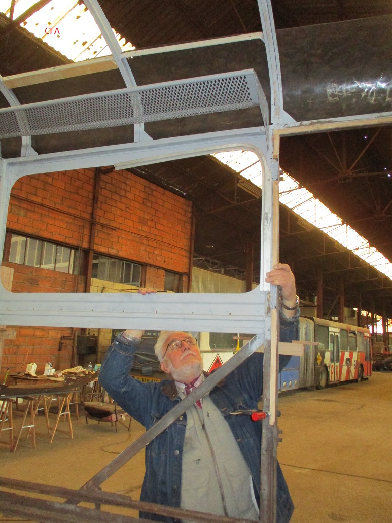

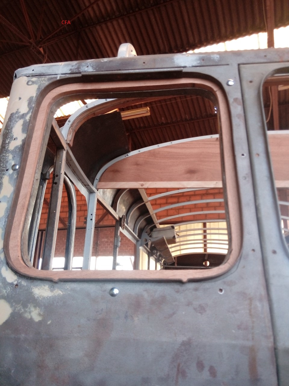

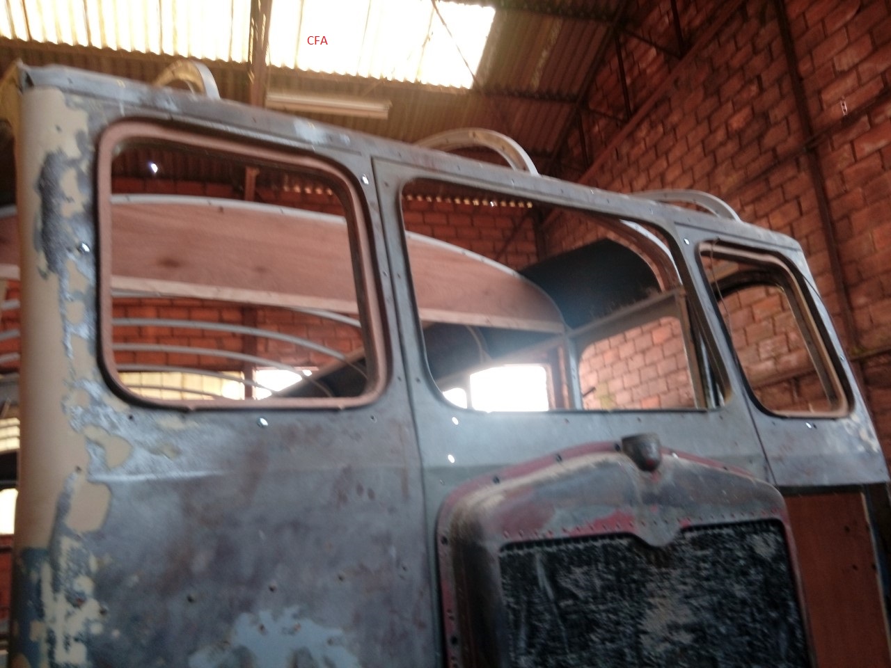

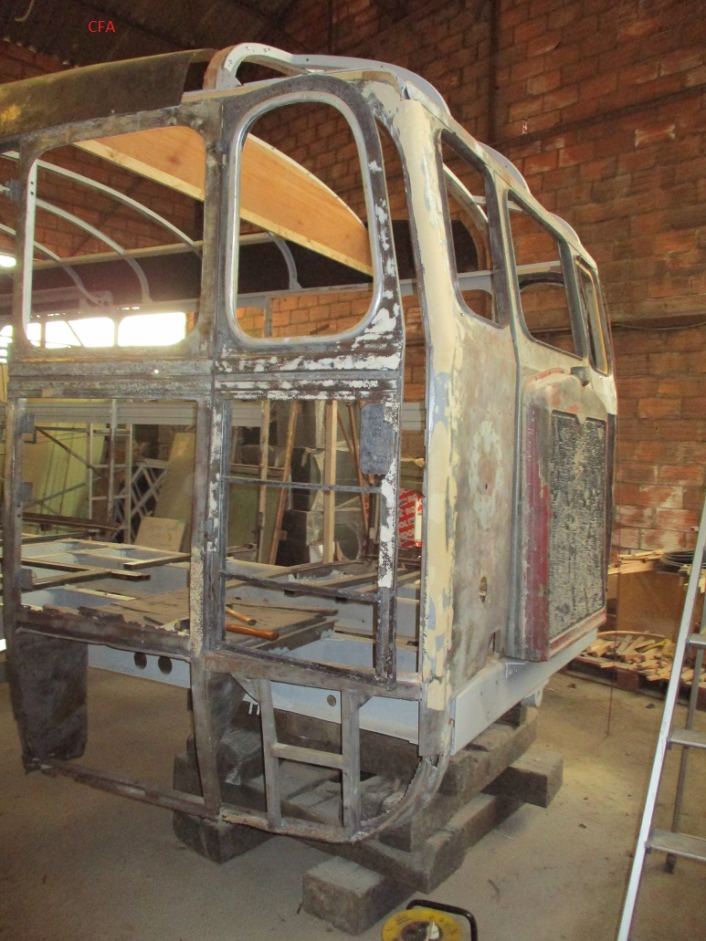

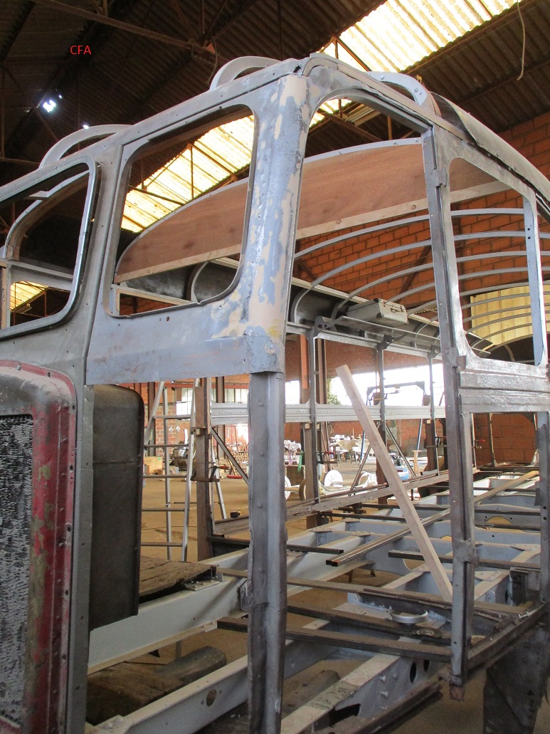

Mise en apprêt de pièces, on n'hésite pas à refaire quelques impasses souhaitant un travail qui soit pratiquement comme sa livrée d'origine.

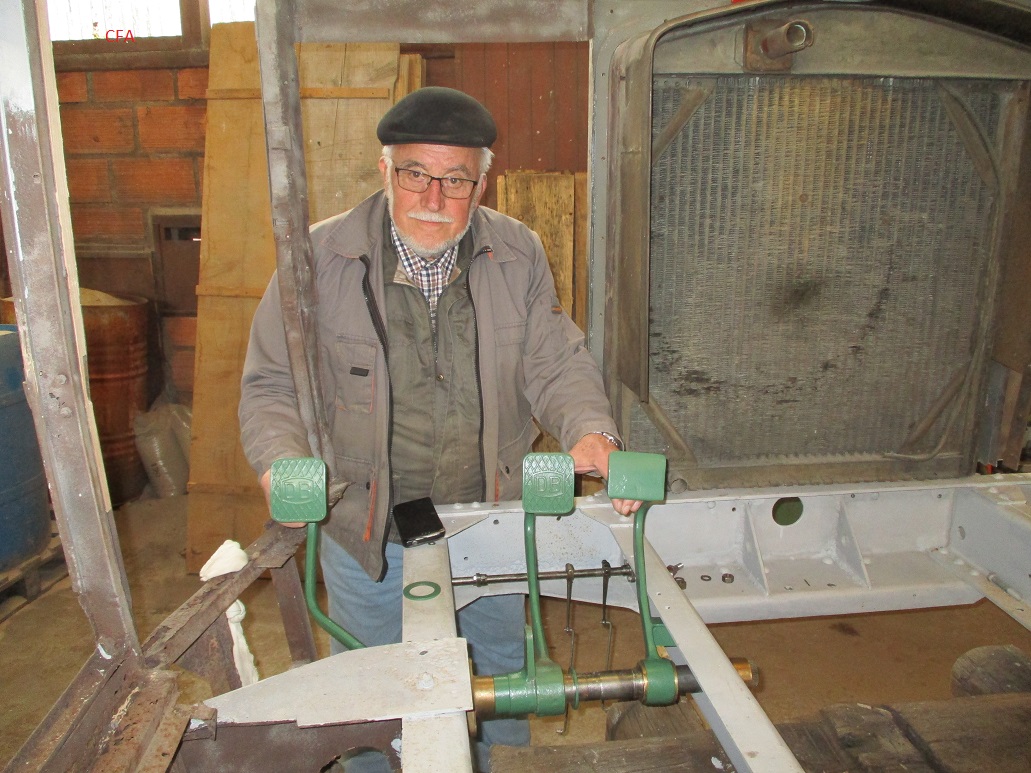

Le pédalier a été ressorti pour vérifier quelques détails, ça semble correct pas de points durs.

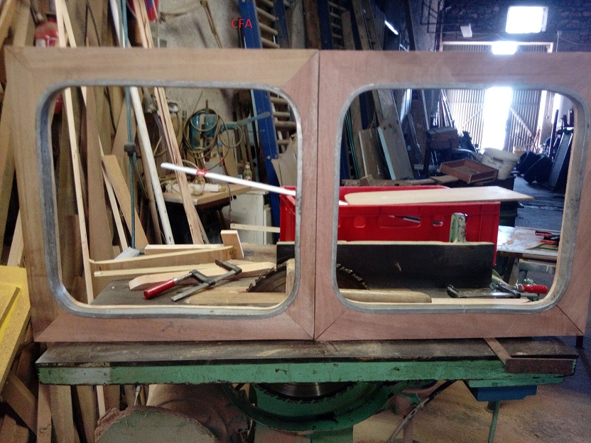

Les travaux sur la menuiserie des contours fenêtres avancent là aussi, préparatifs des dernières mesures à prendre avant de faire le gros du travail.
A suivre...

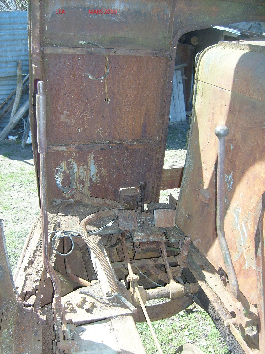

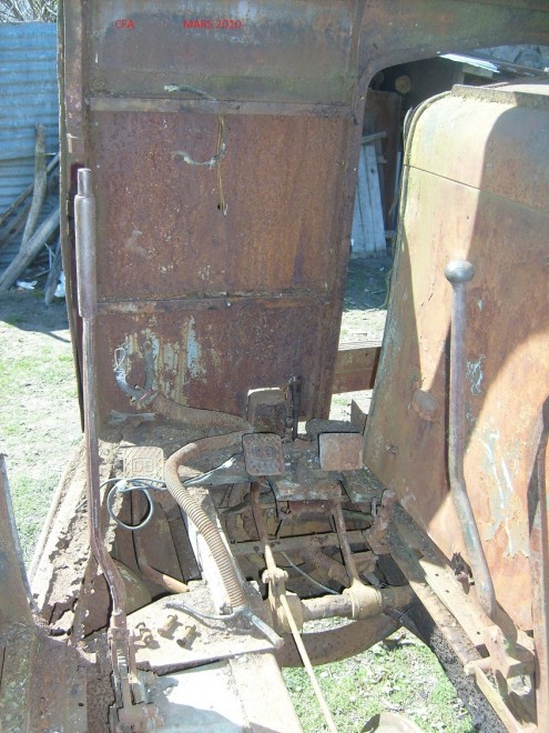

On nous a demandé si l'on avait une photo du pédalier avant et après.

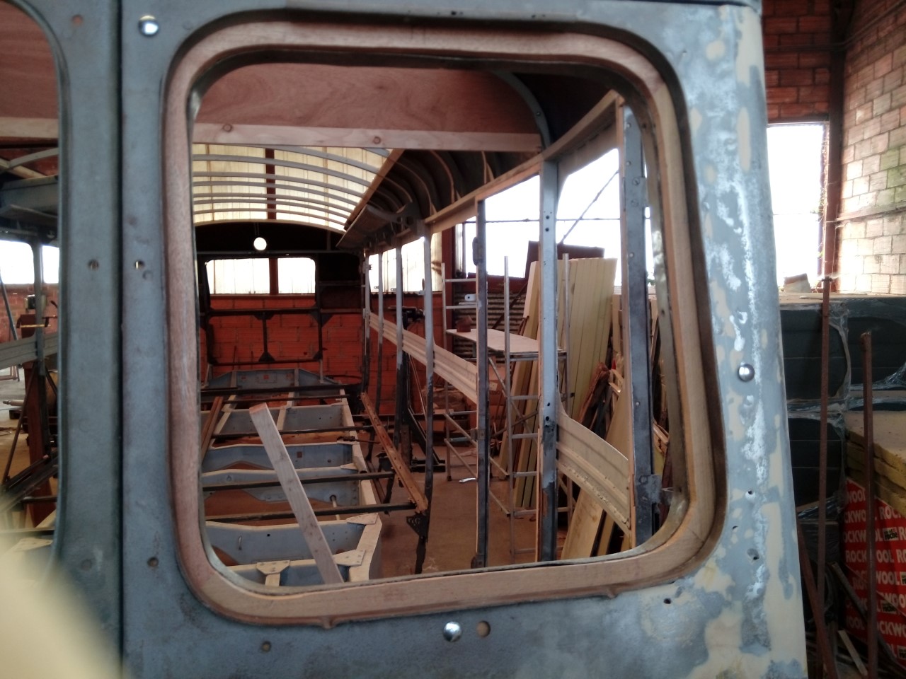

Le joint pour les contours des fenêtres est arrivé plus qu'à faire les coupes avec un bon couteau de boucher? le cutter est déconseillé.
Les vis laiton identiques à celles d'origine sont arrivées également.
A suivre ...

Messagepar rail1435 » 11 04 2018 à 11:51
Avant - après: E2 :maitre:

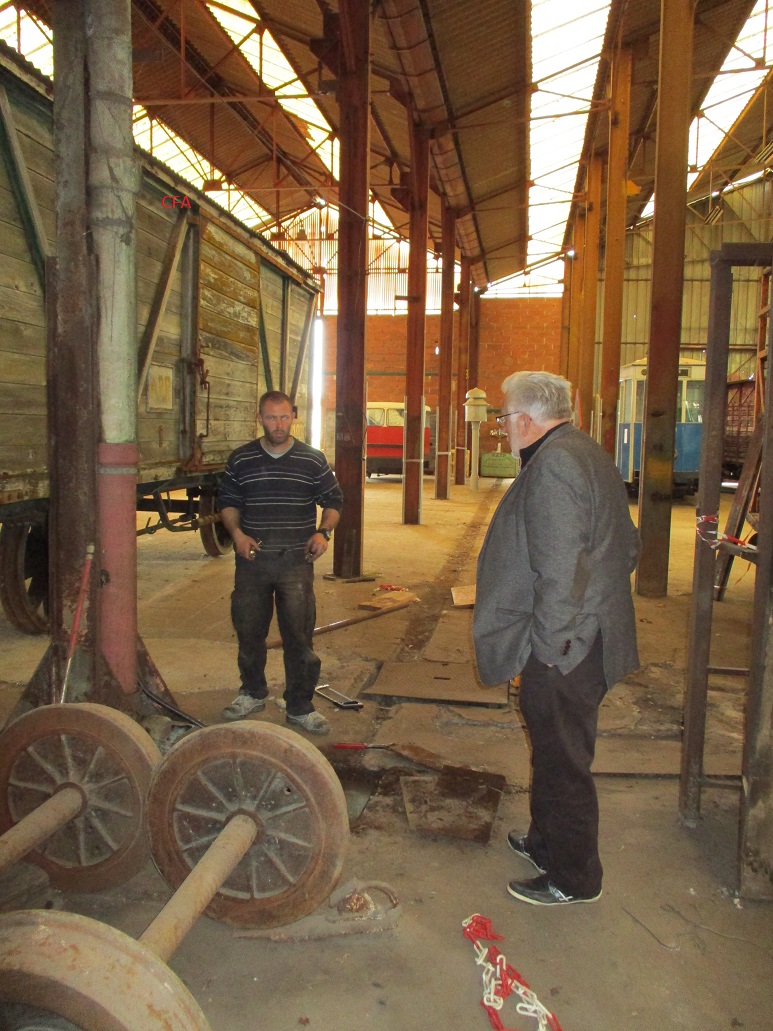

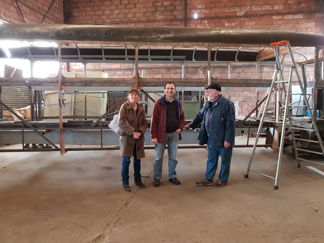

équipe réduite ce week end certains anciens conviés à la fête :( :( d'autres au bord de la mer :ipb-279
La semaine dernière visite de membres de la Baie de Somme venus voir les travaux sur le DE DON :maitre: Mimile s'est chargé de faire visiter les lieux comme quoi les anciens sont toujours actifs avant la soupe :rod_siflet

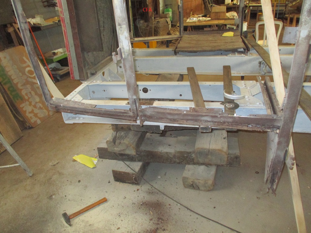

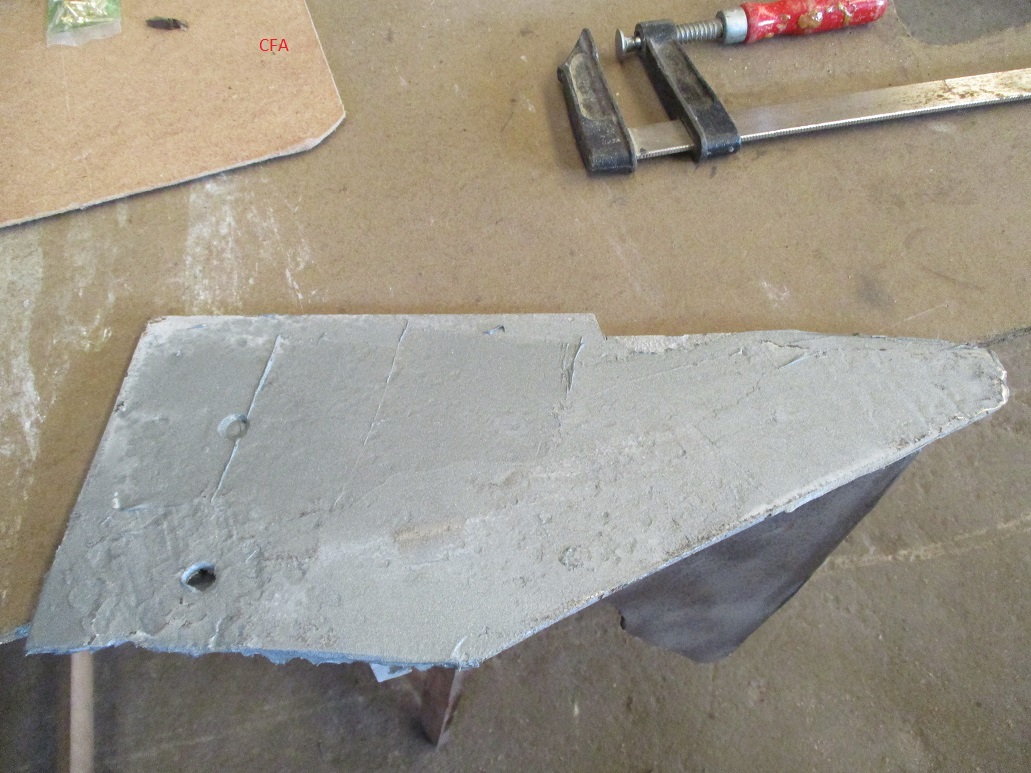

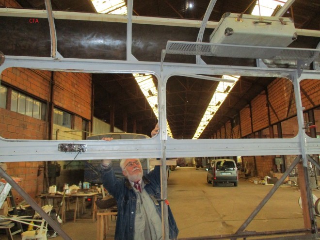

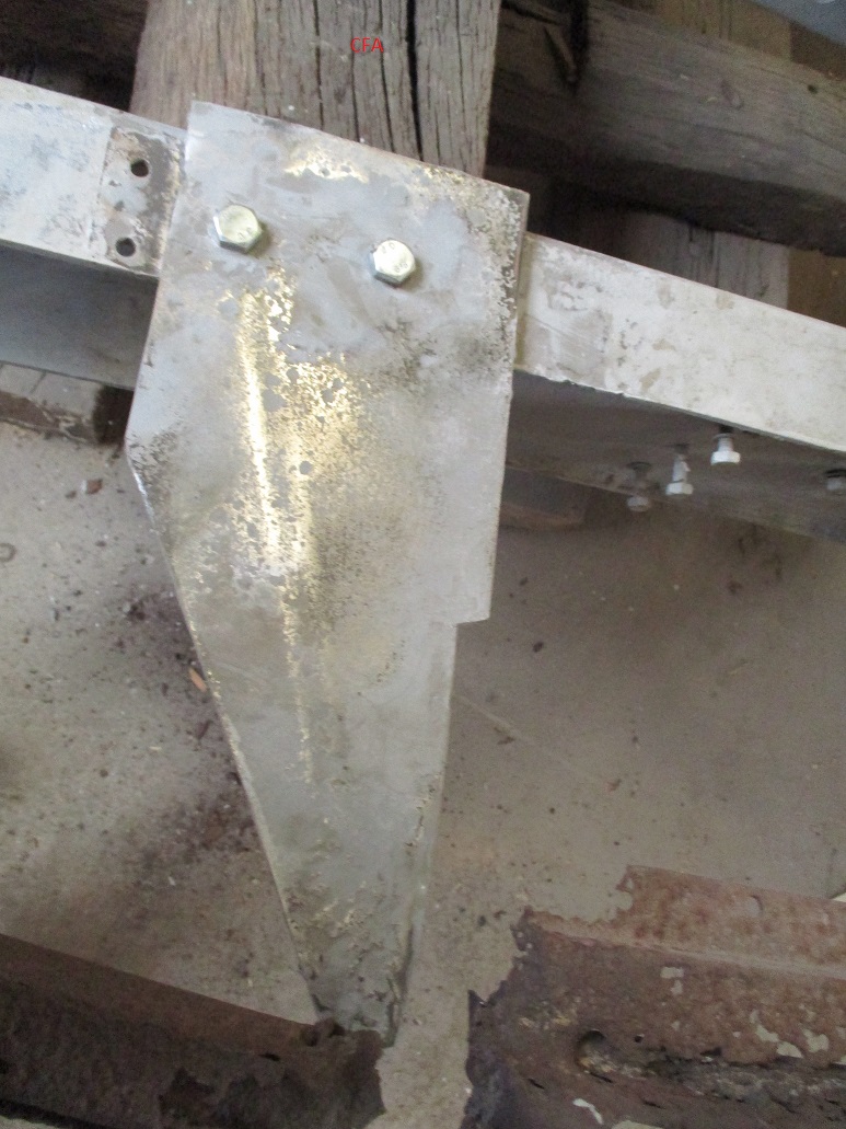

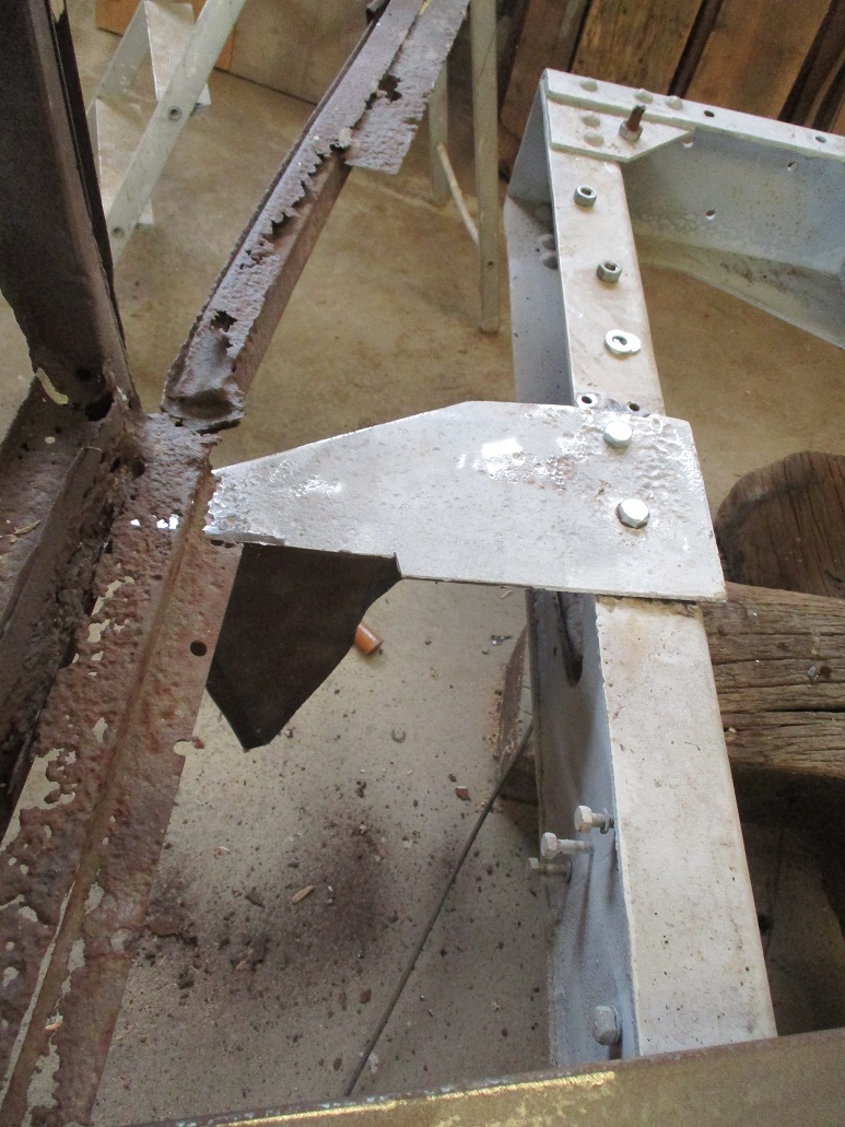

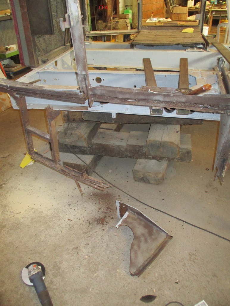

Pour en revenir aux travaux, l'angle de hauteur coté conducteur à repris sa forme initiale avant la pose de la tôle de recouvrement quelques détails à fignoler.
La tôle supérieure de la toiture du poste de conduite est en cours d'avancement là aussi, les parties rongées sont enlevées.

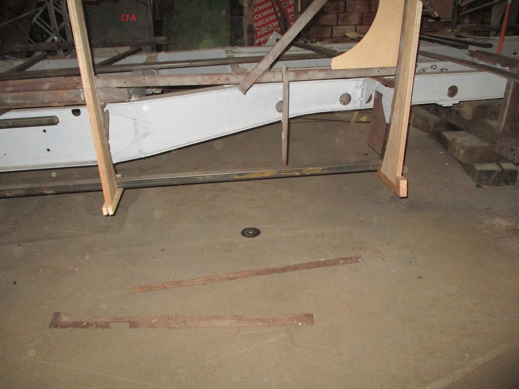

La partie basse de la porte du conducteur est en préparation, les parties rongées ont été enlevées, le support de maintient a été démonté, repris et remonté à blanc pour savoir si celui ci reprend sa place. Cela semble correct et mise en passage d'une couche d'étain.
Le châssis a été vérifié dans ces moindres recoins pas un seul oubli cette fois c'est fini C7
Bon la fête est finie programme prochain menuiserie et peinture.
A suivre ...

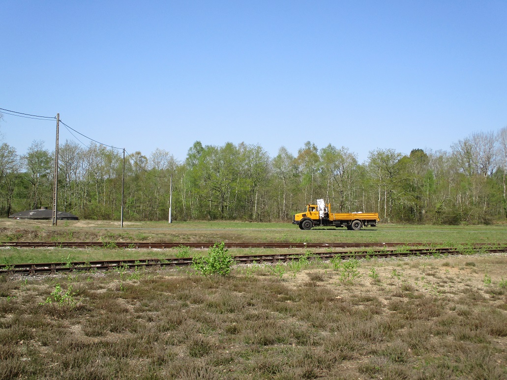

JP en direction du train des mouettes #B6 on peut dire qu'il y a du poids C7
Si aujourd'hui il fait chaud dans le camion certains ont oublié de prendre une autre paire de chaussure ! vive les godasses de sécurité pour prendre un bain de mer :rod_siflet :rod_mdr2
Notre ami Mimile n'a pas perdu de temps encore une fois et sous la chaleur C7
on vous laisse découvrir :ipb-251 :rod_coeur

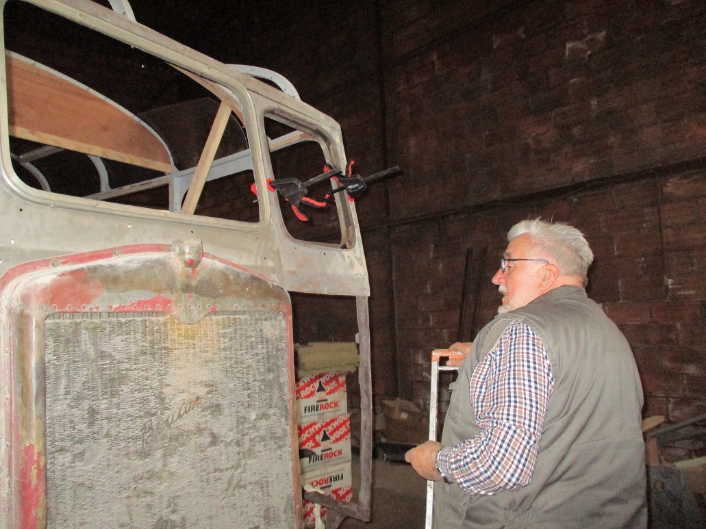

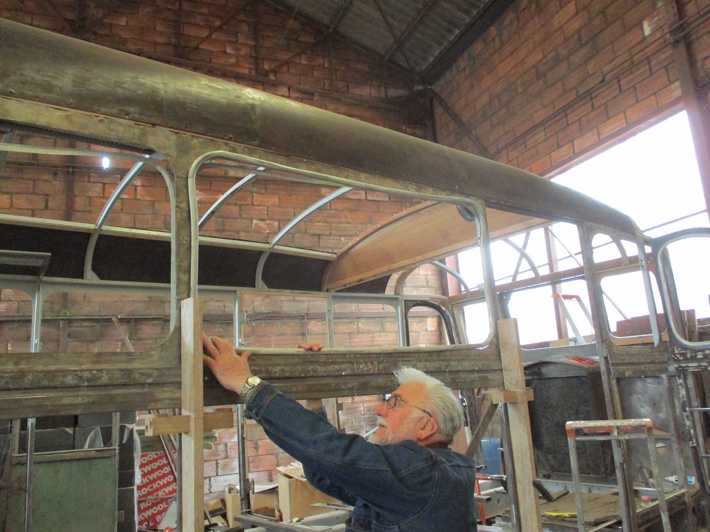

Messagepar diabolo » 26 04 2018 à 21:36

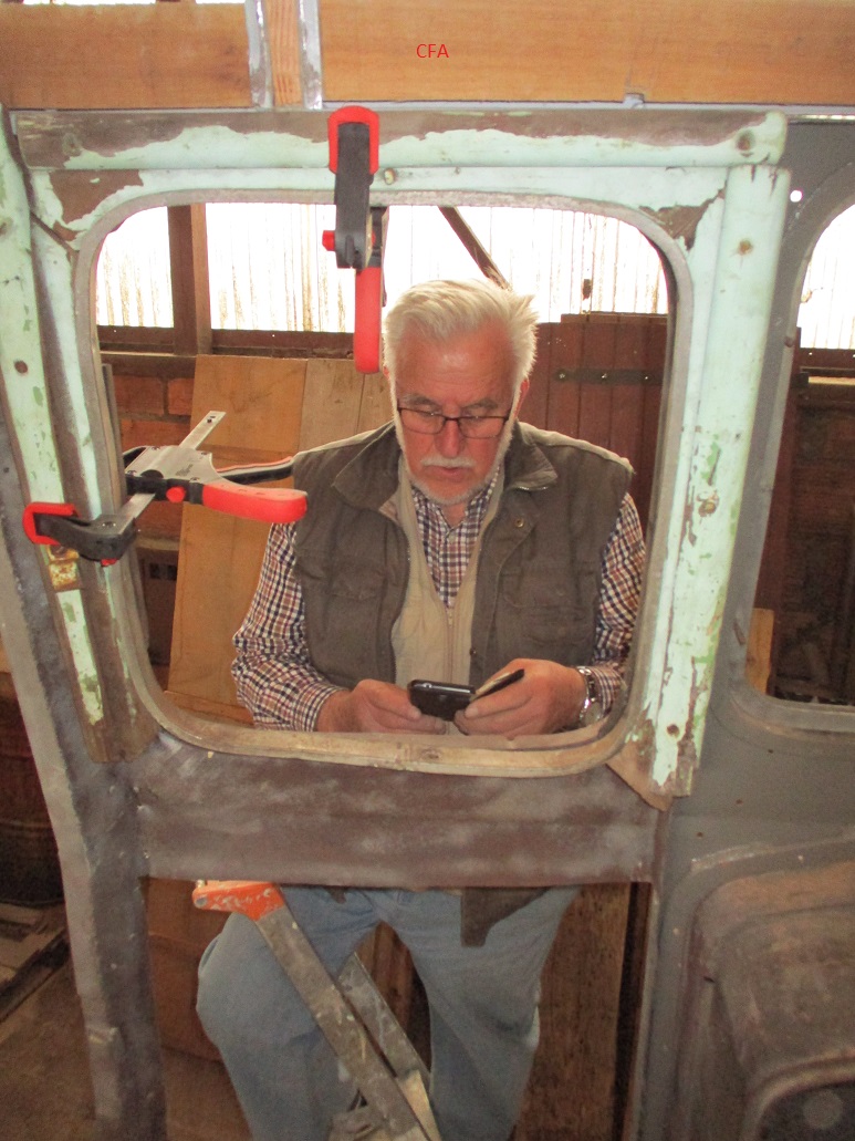

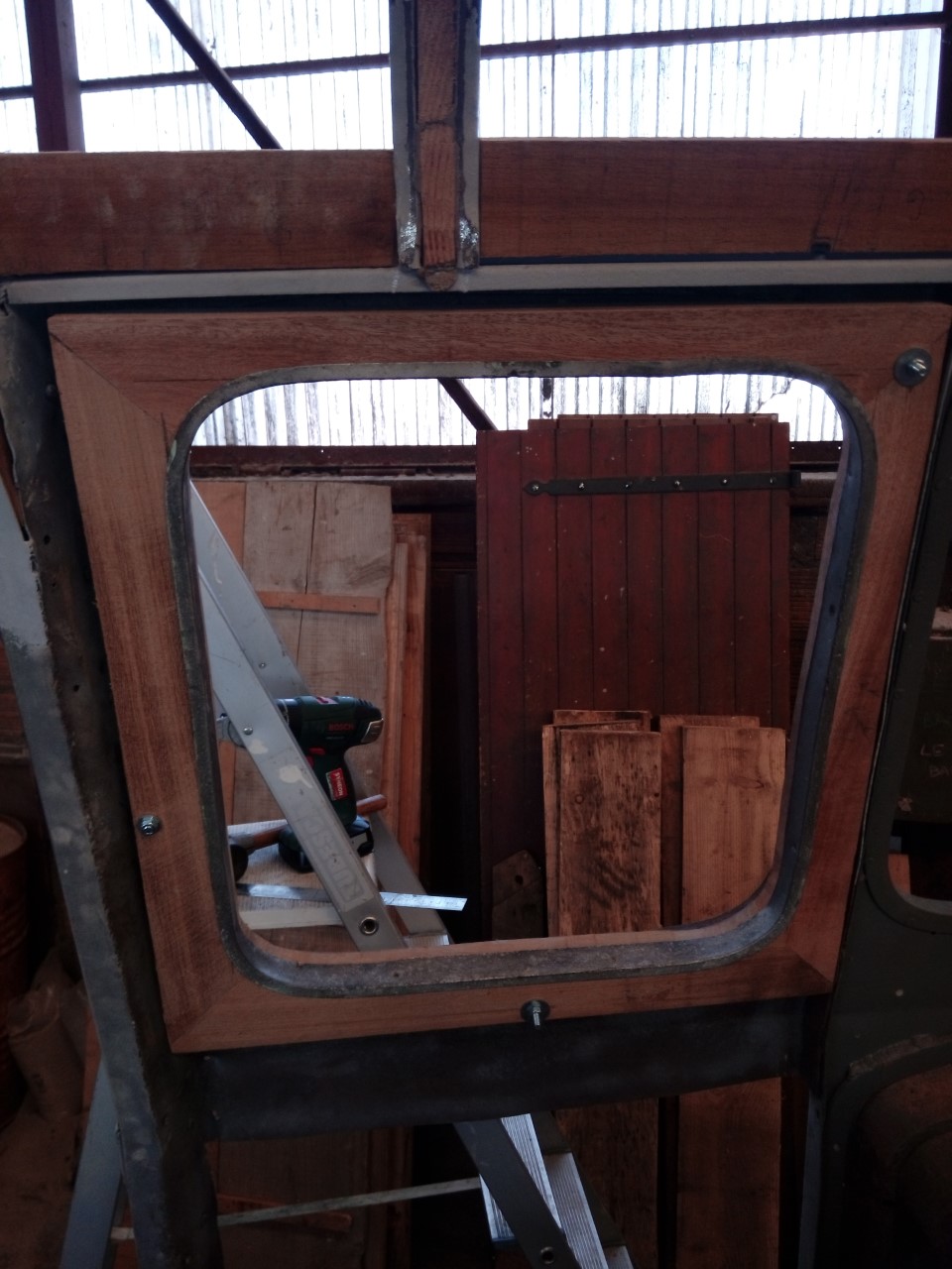

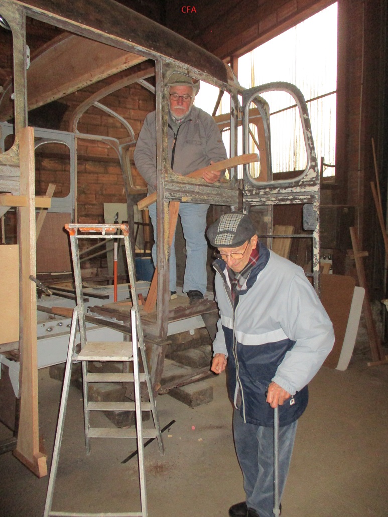

mise en place du deuxième dormant qui a donné quelques sueurs :C2 C7
un problème de carrosserie non vu a été résolu en partie :C1
démontage de la charnière supérieure pour reprendre les niveaux on regardera ça rapidement à 2.
Le support de maintient du frein a repris sa place après remise en état.
a suivre ...

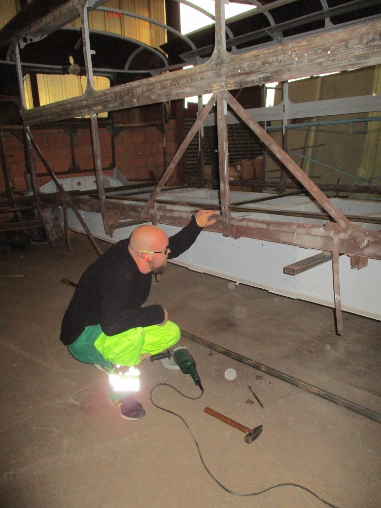

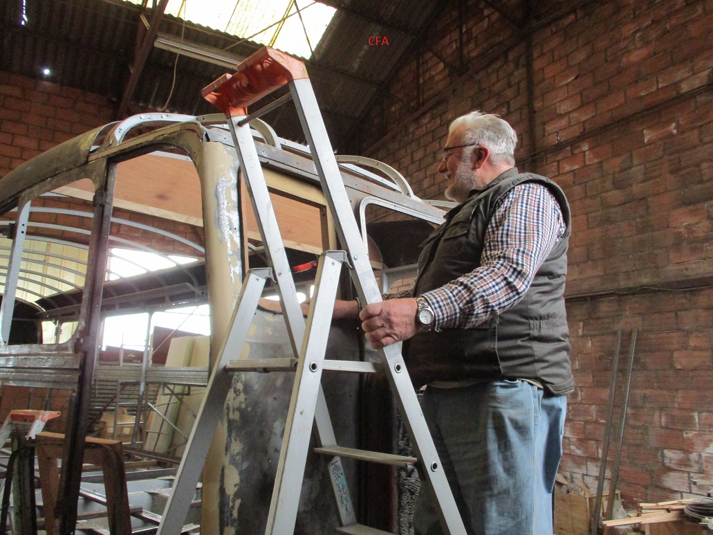

Messagepar diabolo » 29 04 2018 à 19:58

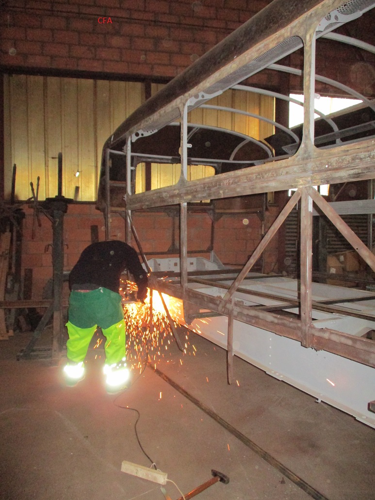

menuiserie, serrurerie, et visites à l'ordre du jour.
Fait fumer la lame Mimile :rod_siflet
Les disques ont fumé aussi C7
A suivre ...
