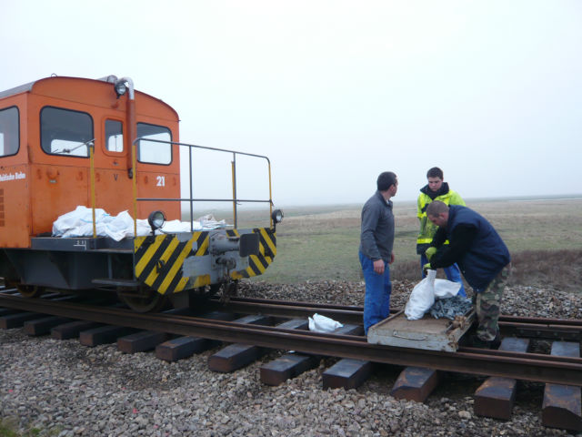

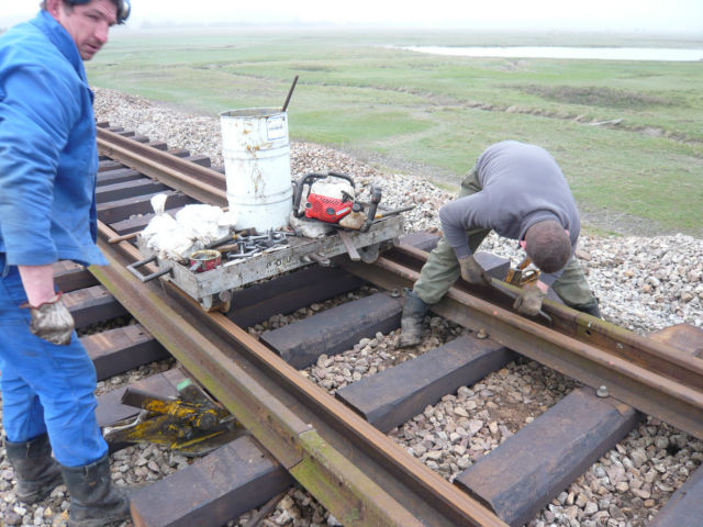

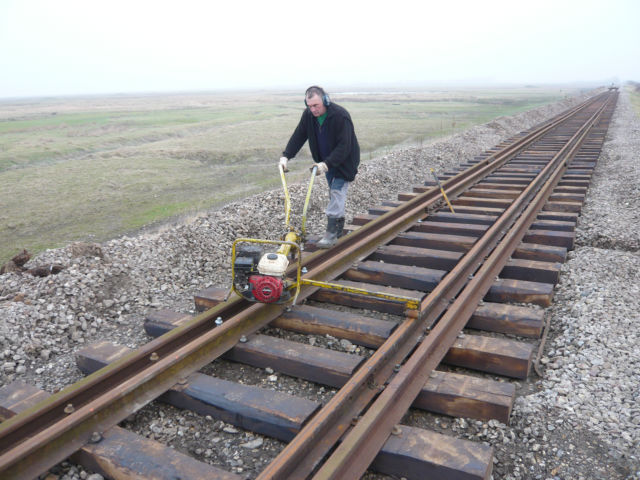

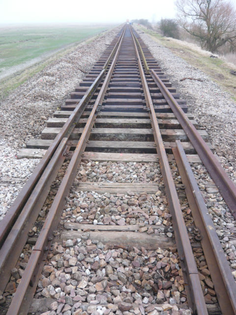

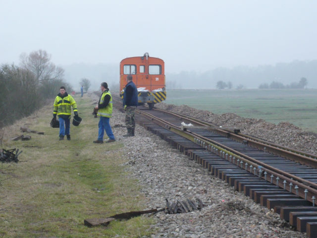

Vu hier au CFBS ;
Coup d'oeil sur les travaux de RVB du "4 rails" en cours :
Les rails voie métrique sont posés et raccordés
Le montage des rails de la voie normale est presque terminé
Le "pilou" RhB 21 approvisionne le chantier en sac de tirefonds neufs
La pose des tirefonds sera terminée au début de la semaine prochaine...
Le déchargement du ballast pourra alors débuter.

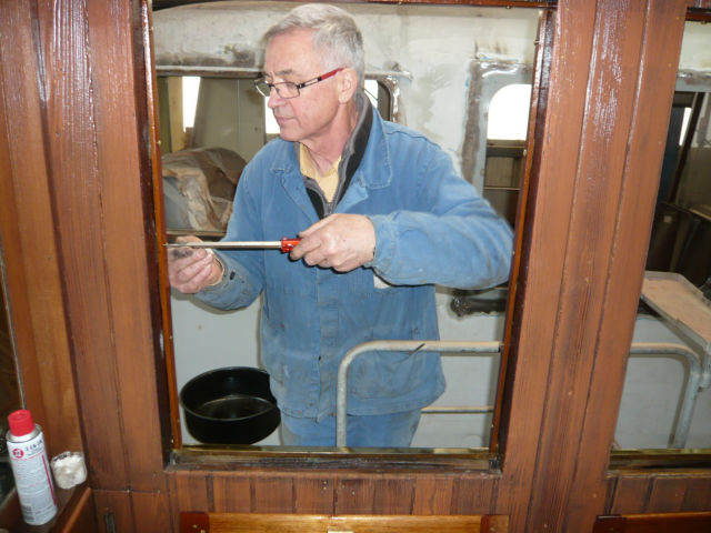

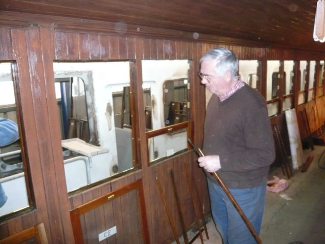

A l'atelier le "Thursday gang" poursuit sa tâche sur la voiture PLM5 par la fin du ponçage des presque 400 pièces de bois des sièges OUF ! H4 une première couche de vernis fut appliquée également.
Le montage d'un nouveau dispostif de butées des fenêtres a été posé .
A noter que toutes les vis bois et métal des éléments déposés (parfois de dimensions différentes) ont été remplacées et unifiées soit en laiton ou en inox.
Les fenêtres + pare-closes sont en cours de pose :
A venir ; la pose du revêtement du sol puis après la préparation, le remontage des sièges.
Encore pas mal de boulot #B1

Petite question technique: comment se fait le blocage en position des fenetres?

Elliot a écrit:Petite question technique: comment se fait le blocage en position des fenetres?
à l'ancienne avec une lanière en cuir je pense ?? :rod_siflet

Une sangle fixée d'une part sur le bas de la fenêtre et d'autre part sur la paroi sous la fenêtre permet de la monter et de la pousser légèrement vers l'extérieur pour la fermer.. Les fenêtres sont volontairement bloquées pour une ouverture au 2/3 afin que les clients irrespectueux C7 ne puissent s'assoir sur le rebord des fenêtres et tout briser, ou trop se pencher au dehors,... voir sortir par les fenêtres, comme on l'a déjà vu !! :C2 :C2
