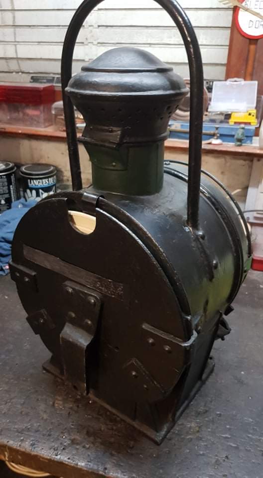

Marine_s a écrit:Bonjour à tous !
je viens d'acheter une lanterne très sympa et la restauration est en cours (voir photo ci-dessous)
j'aimerais de l'aide pour connaître son histoire
je sais déjà que c'est une lanterne du réseau du nord car la cheminée était jaune et qu'elle a un 2 sur la plaque
en revanche, le numéro 7601 est inscrit sur la plaque
que cela signifie donc ?
une seconde plaque ronde à été découverte avec le numéro 1 60, avez vous une idée de se que cela signifie ?
merci pour votre aide !
Belle pièce, une fois restaurée, elle sera magnifique #B6
