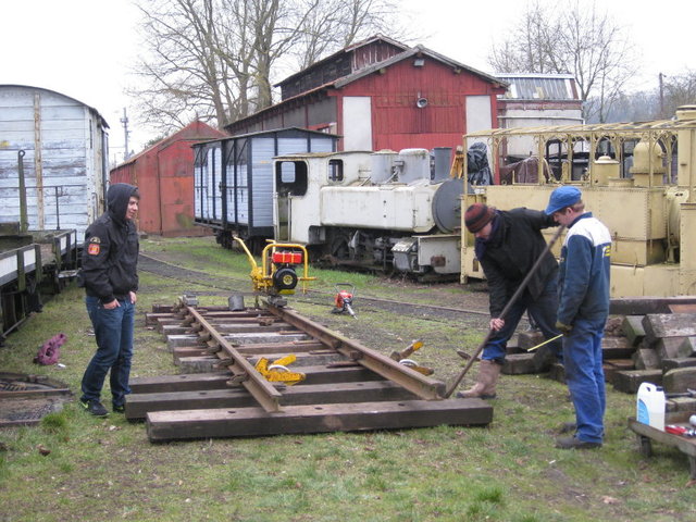

Symboliquement le premier aiguillage pour le nouveau site a été commencé vendredi AM par un froid de canard, et un vent à écorné les!...
Il s'agit d'un appareil en voie normale qui sera mis en métrique. Pour ceux que çà intéresse, notre vice président à trouver la règle suivante: la voie métrique représente en gros 2 tiers de la voie normale. En coupant les rails intermédiaires d'un tiers (ceux entre la pointe de coeur et les lames), on tombe juste.
20 euros pour le tuyau!!!!!!!!!!!!!!!!! (c'est le prix d'une traverse!! :rod_siflet

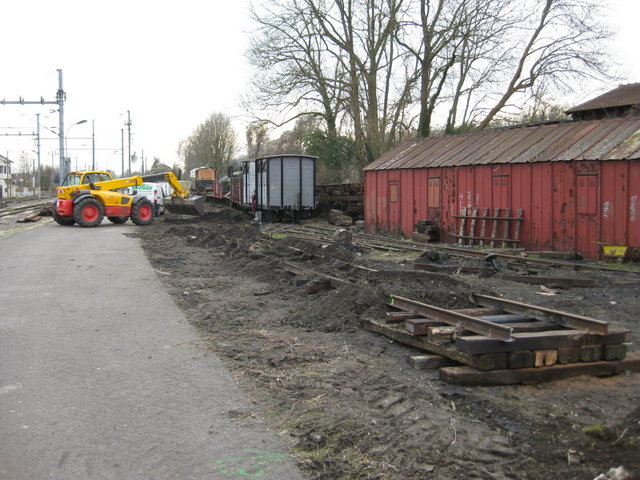

Je crois que le dernier tronçon de voie vient d'être posé au MTVS à Butry avec la mise en place de cette rampe de chargement. Elle nous sera fort utile lors de transferts de matériels ou pour des manifestations comme au mois d'avril prochain pour la Baie de Somme. C'est au locotracteur ex papéteries de Lancey que revient l'honneur de tester cette voie. Il ne reste juste que quelques calages, mais tout est bon !
Voilà il aura fallu 2 jours et la location d'un manitou pour réaliser cette opération.

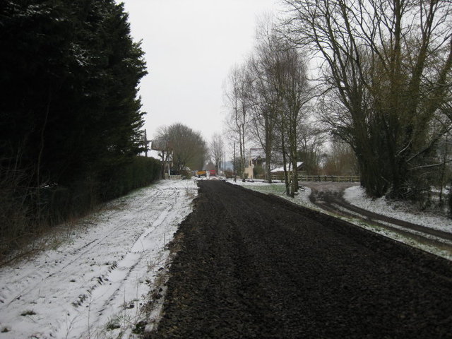

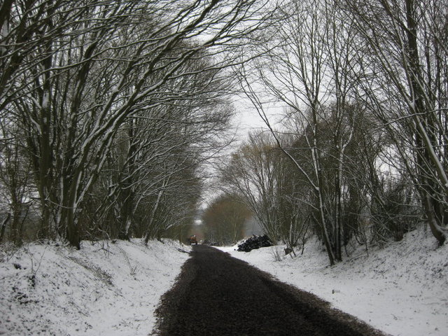

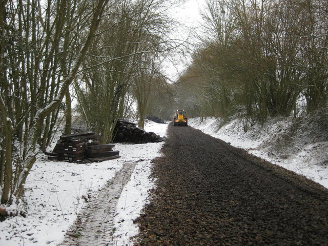

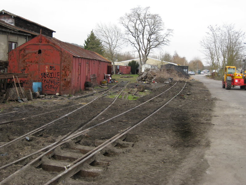

Je ne sais pas quel signe c'est mais c'est en plein blizzard que les premiers travaux de terrassement ont eu lieu à St Omer. l'enlèvement des vieilles traverses, et le régalage du ballast. Il n'y a plus qu'à poser la voie.
En espérant que celà ne s'arrêtera pas là H4
A suivre :(

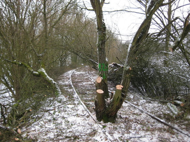

Etant un peu pris par le temps hier au soir, je n'ai pu vous mettre la totalité des infos d'hier. Après avoir lancé les travaux hier matin 3 membres du musée sont parti défricher un ancien E.P situé sur la ligne pour ensuite (dans un temps que nous espérons court), afin d'y récupéré les rails sans emploi depuis bien longtemps. Je ne sais plus si je l'ai dit, mais il nous manque 500 mètres de voie pour la première phase du projet, 350 mètres utilisés, il y a 2 ans lors de la manifestation de lancement de ce projet, puis la voie du futur évitement et enfin le raccordement au bâtiment. Cela fera environ 500 mètres, nous en avons 200 mètres au MTVS en stock, c'est pour celà que nous faisons de la récupération de rails, pour arriver aux 500 mètres nécessaires.
Je peux vous dire que ces 3 membres sont méritants et on peut leur tirer notre chapeau vu les conditions climatiques d'hier dans l'Oise, avec des pointes de vent à près de 100 km / h et par -3° en plein champs.
